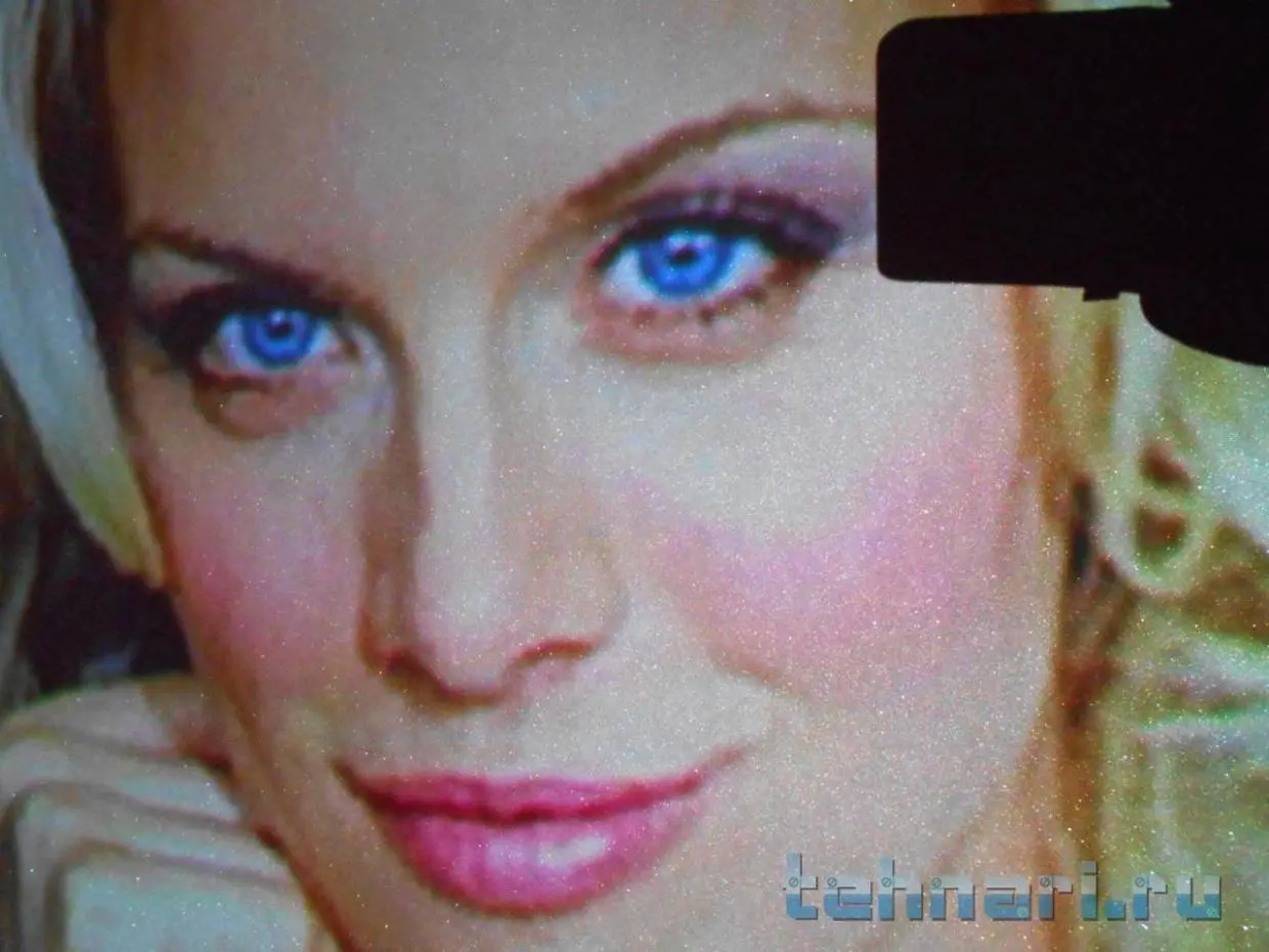

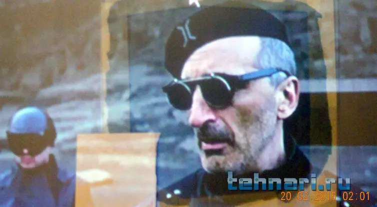

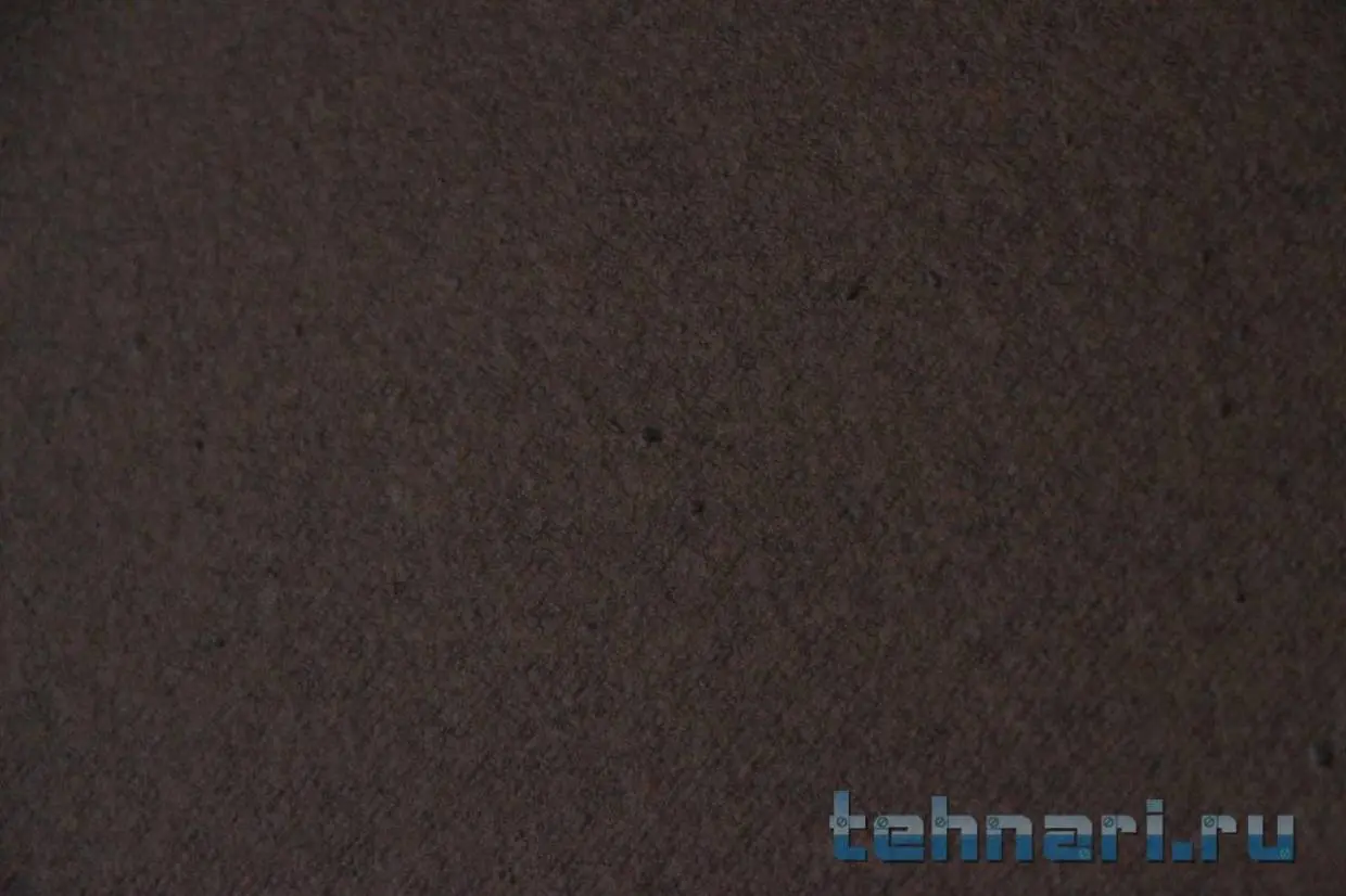

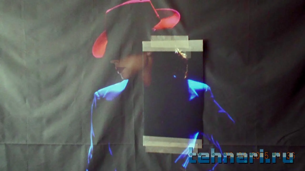

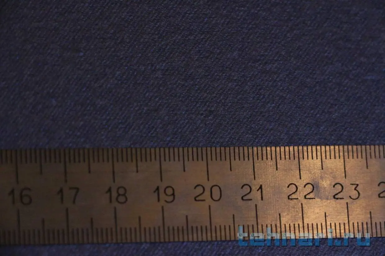

DDREDD в этом вопросе надо разобраться(грязь и шум ) были и на ранних фотках где о ткани и речи не шло..Но от чего идёт эта грязь необходимо разобраться.. это жизненный вопрос для многих..И Ваш опыт не оценим(как бы это не звучало,но люди задают вопросы о проблеме..) Будем думать...
Ладно, вы пока думайте, я постараюсь сделать завтра нормальное фото, расставлю все точки над i и больше не буду возвращаться к этому вопросу. 700 страниц, третий год, все об одном и том же говорим - устал, пошел спать.
DDREDD я так же наклею кусок той же плащевки на ПВХ (на половину ткань,половина ПВХ) Покрою две поверхности одновременно(что бы увидеть что ткань вносит грязь..)
Вы уж простите парни но DDREDD в начале темы писал о подобных проблемах(грязь)...
И если Вы не смотрели предыдущие посты(для кого тут столько инфы)...

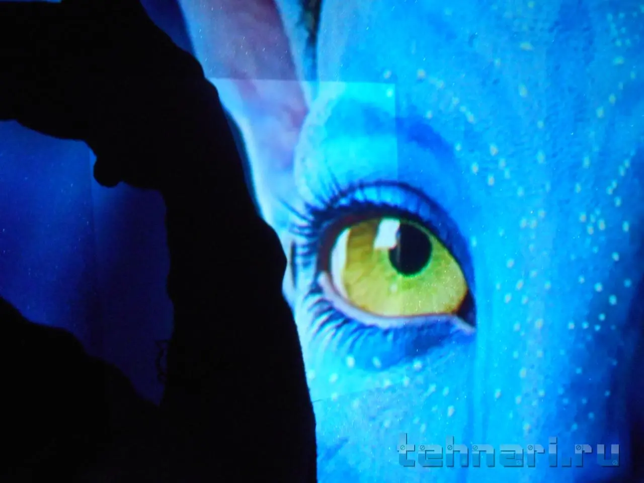

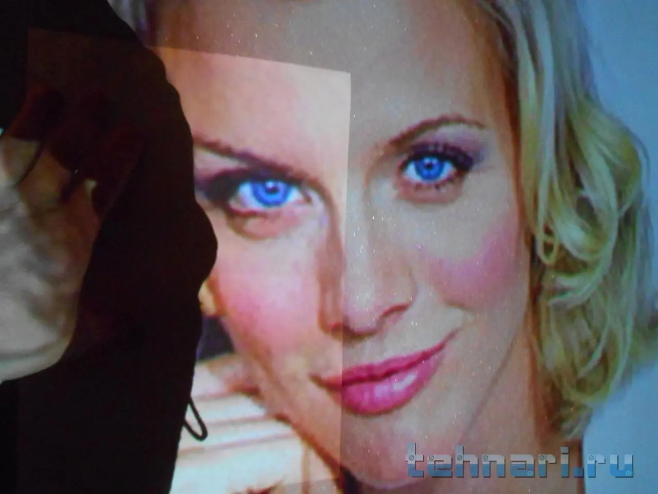

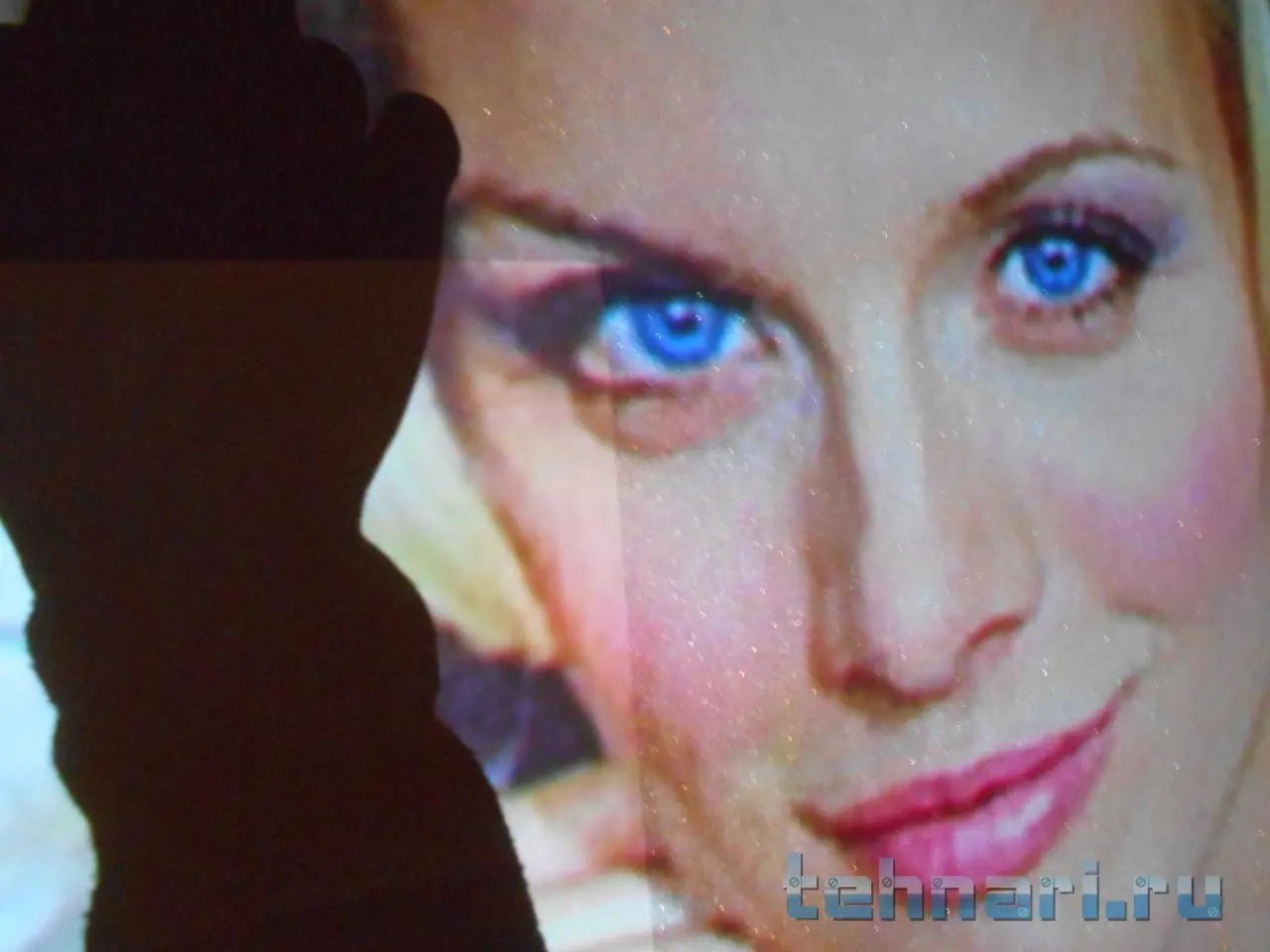

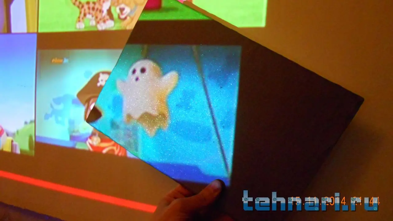

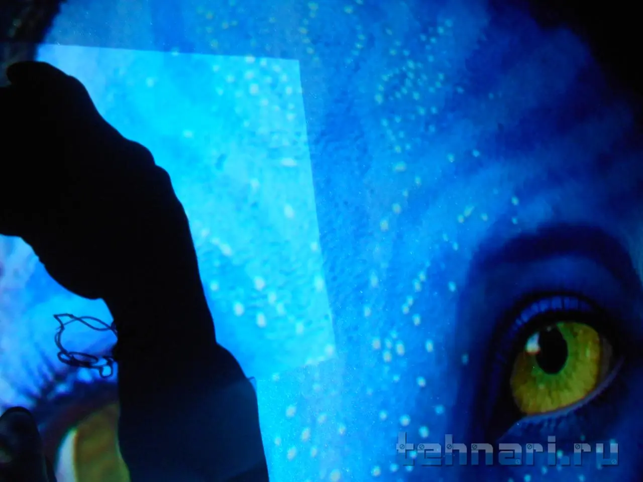

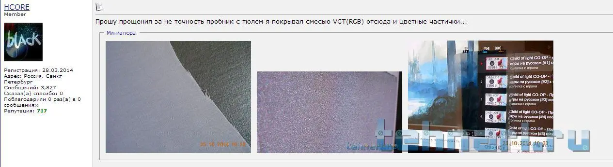

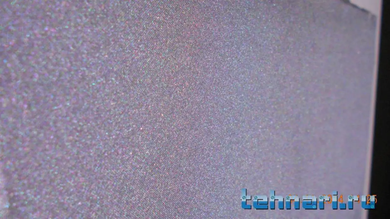

Вот когда я красил тюль...Но это очень близко сфоткано и больше похоже на цветовой шум(разноцветный..)

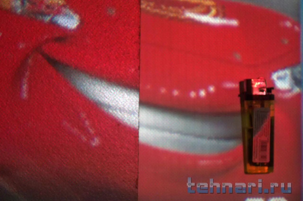

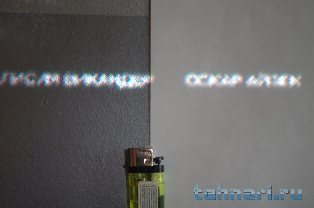

Для сравнения пробник ПВХ покрашен кистью..
    13.8 KB · Просмотры: 100

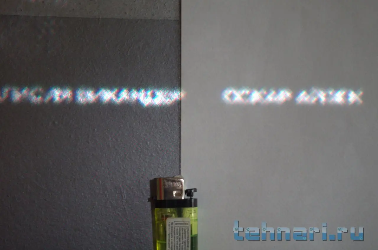

Та же тюль не покрашена а наклеена на темный фон...
    22.1 KB · Просмотры: 105

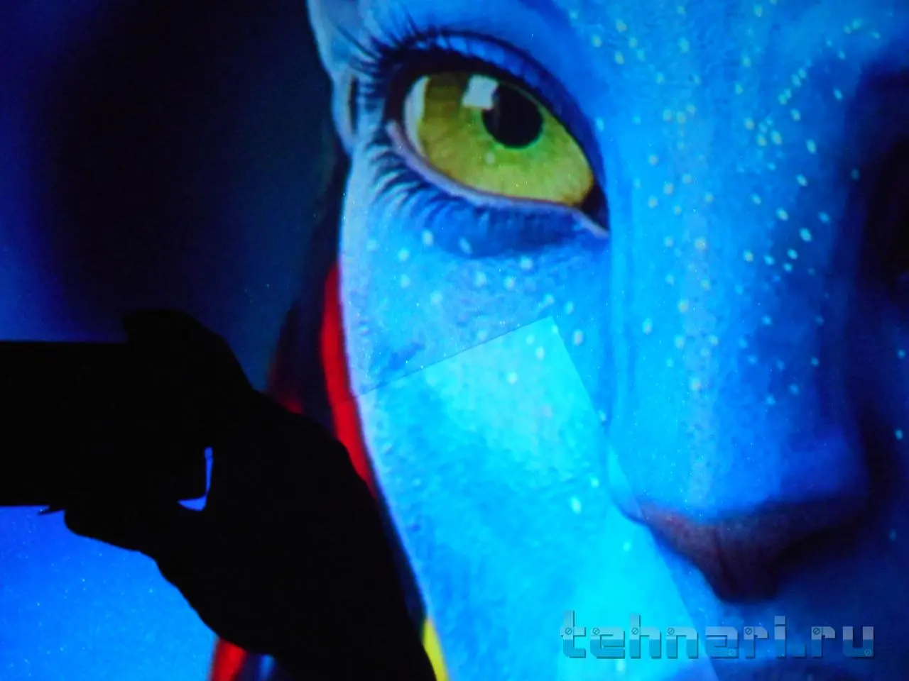

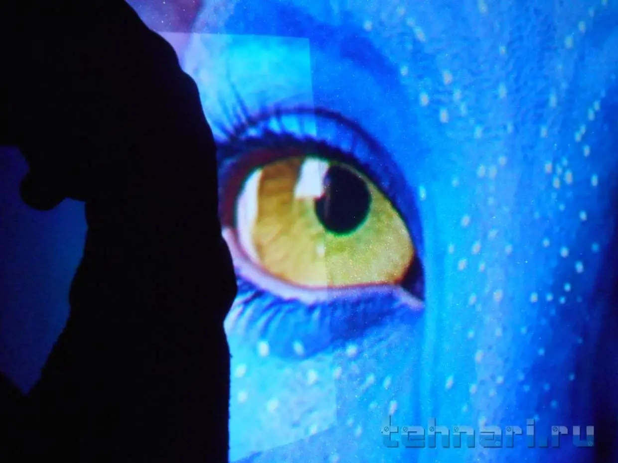

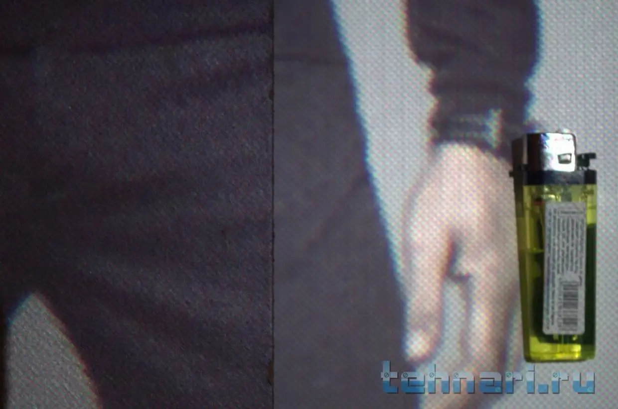

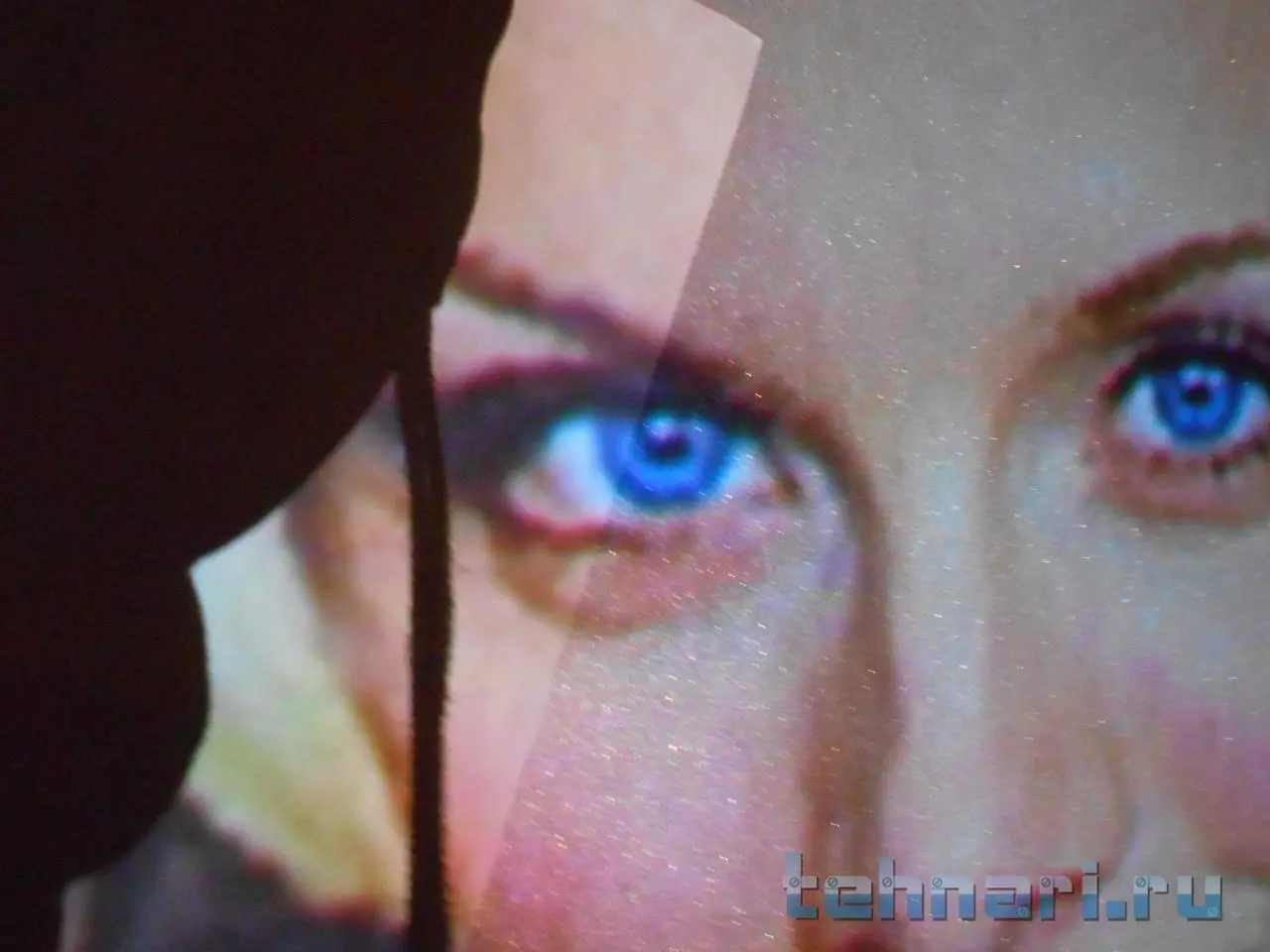

Вот эффект звездочек (кисть была грязная в частичках ME2) красил VGT...

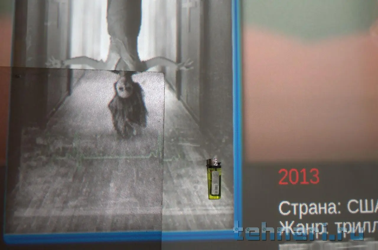

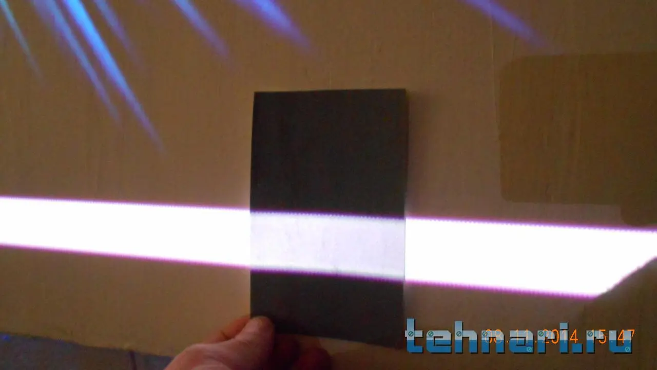

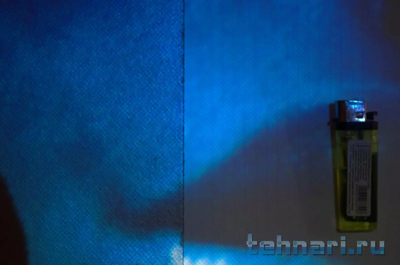

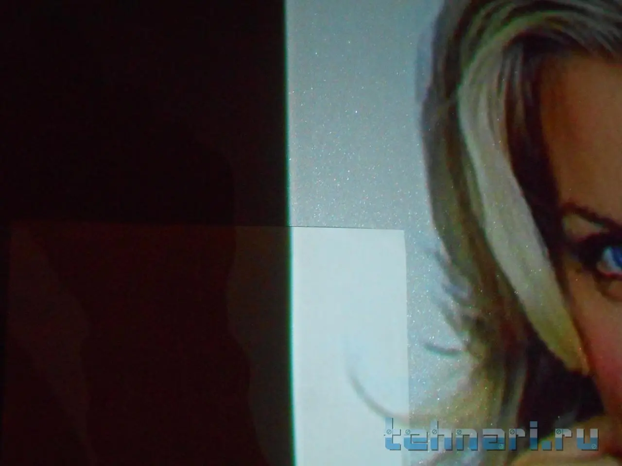

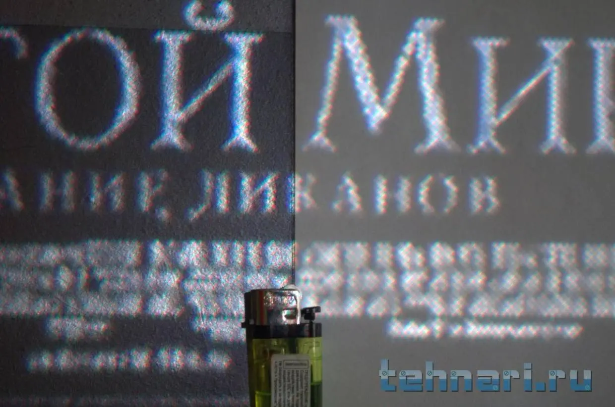

Вот пробник из матовых пленок 2 шт между ними черная сетка..
    22 KB · Просмотры: 101
    41.4 KB · Просмотры: 90

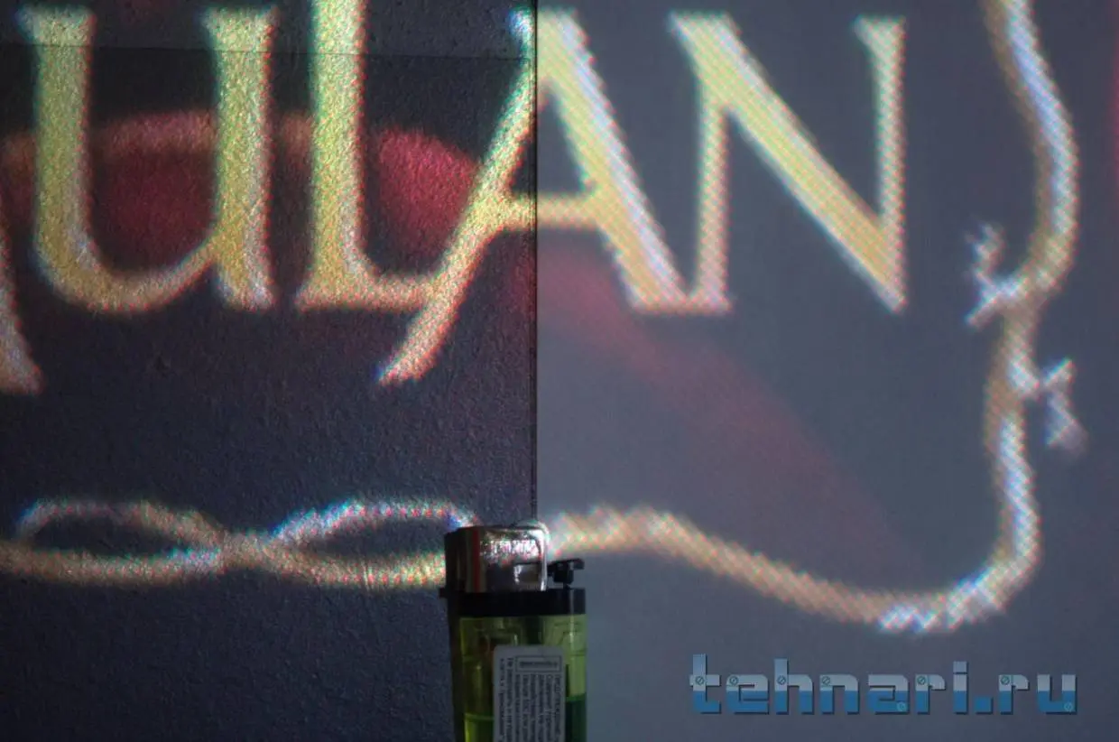

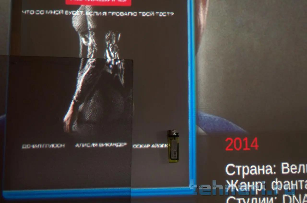

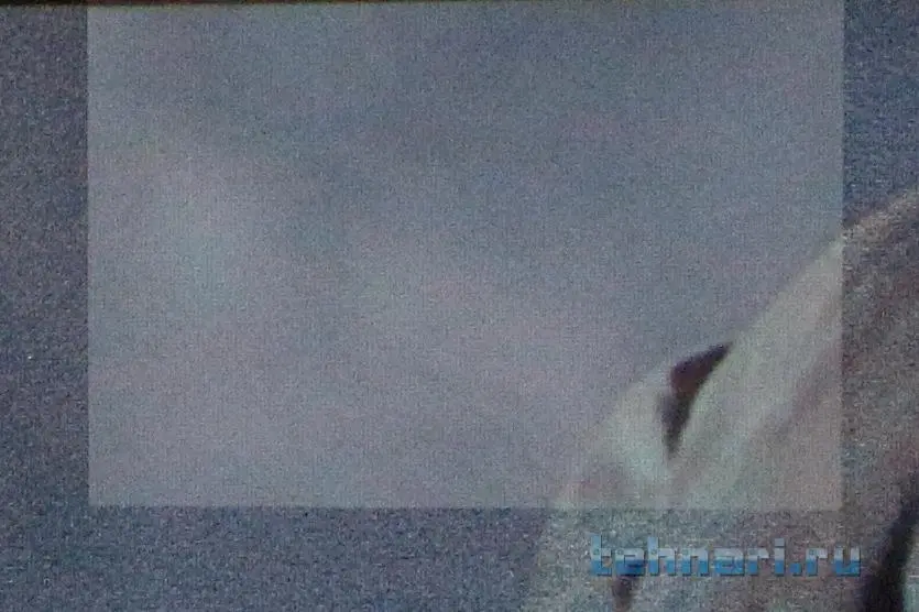

Тоже подобный пробник из матовых пленок но черная сетка с меньшей ячейкой...(сетка между пленками..)
    40.2 KB · Просмотры: 103
    27.5 KB · Просмотры: 130

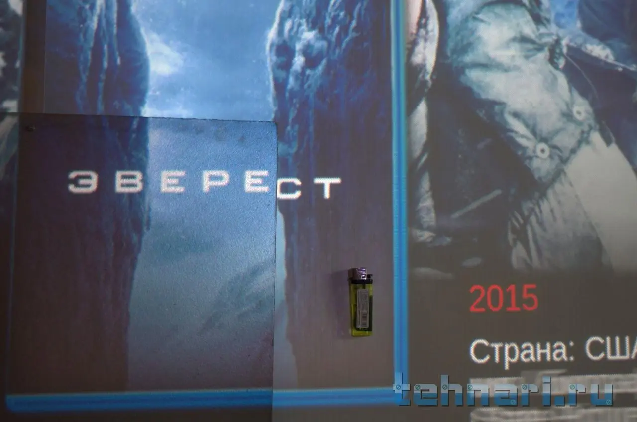

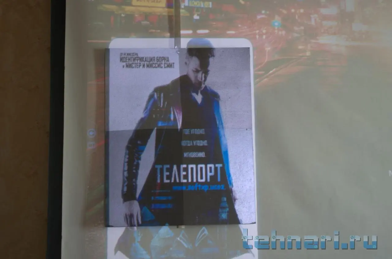

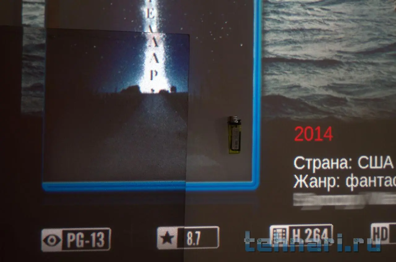

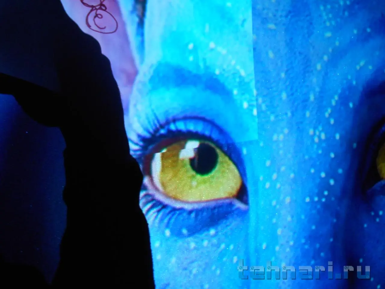

Пока трудно понять является ли ткань виновником этой грязи(шума) но возможно что и сама отражающая краска создает такой эффект..И возможно от способа покраски и нет разницы(все равно появиться подобный шум...) но на разрешении 1280-800,когда сам пиксель размером в 1 мм это не бросается в глаза по этому сильно не акцентировали вопрос..Но видимо на Full HD это очень сильно портит картинку...
Сделаю сравнительный пробник с тканью и видно будет...tehno015 Так как экран покрыт ME2(звездочки)тут не поймешь..
Матовая пленка что у меня есть не так уж сильно расширяет углы обзора..(и имеет легкий глянец,хотя матовая..)

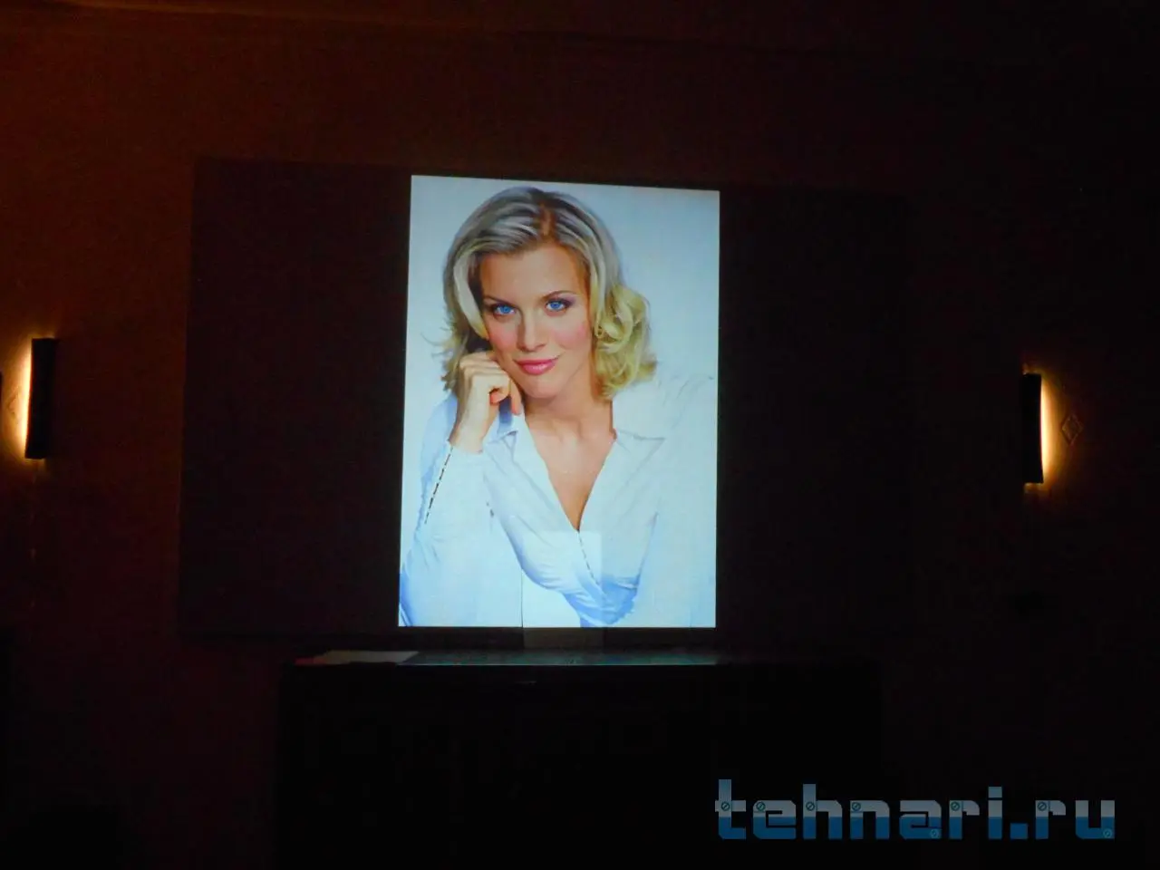

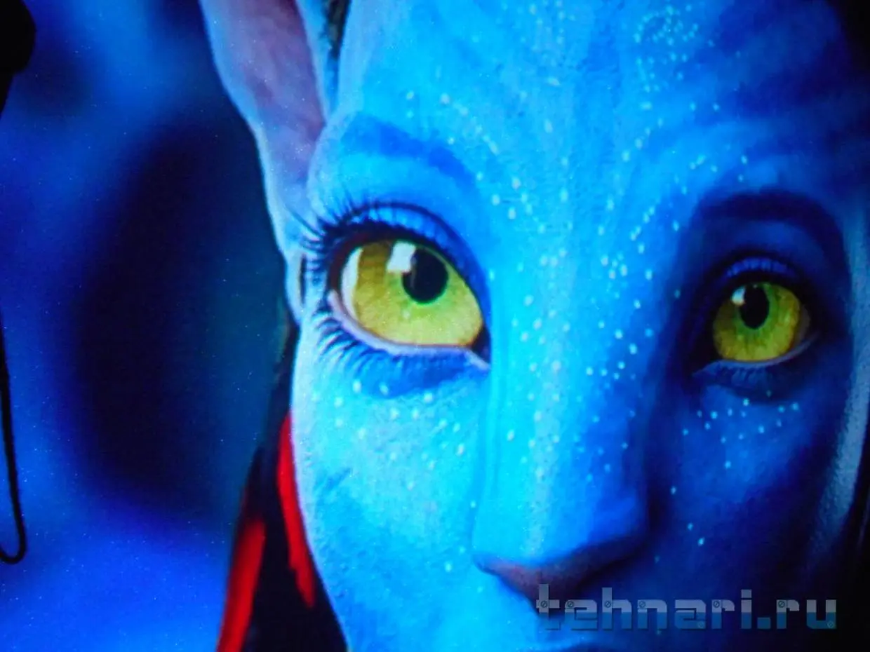

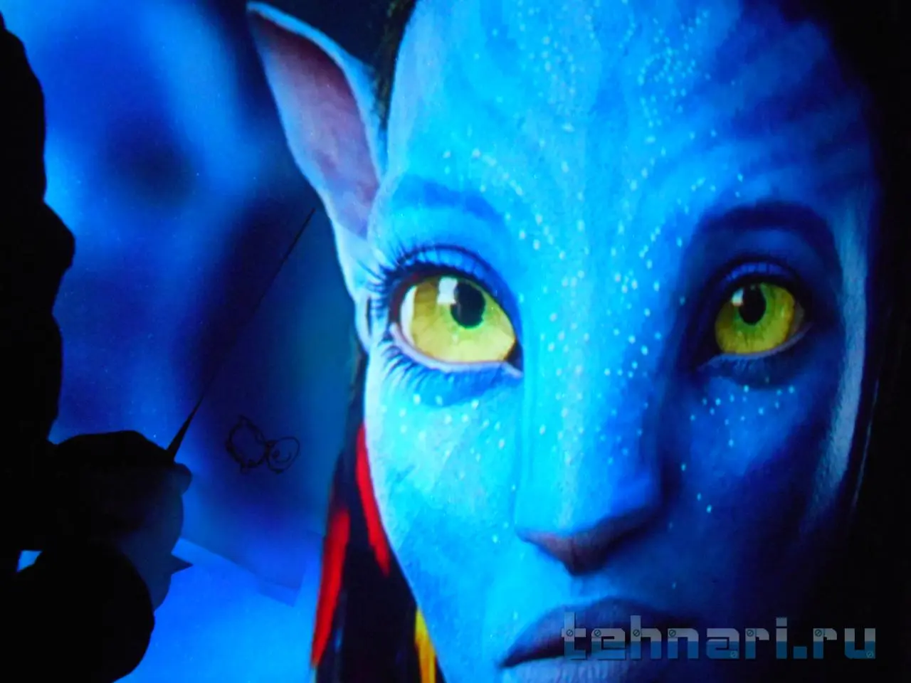

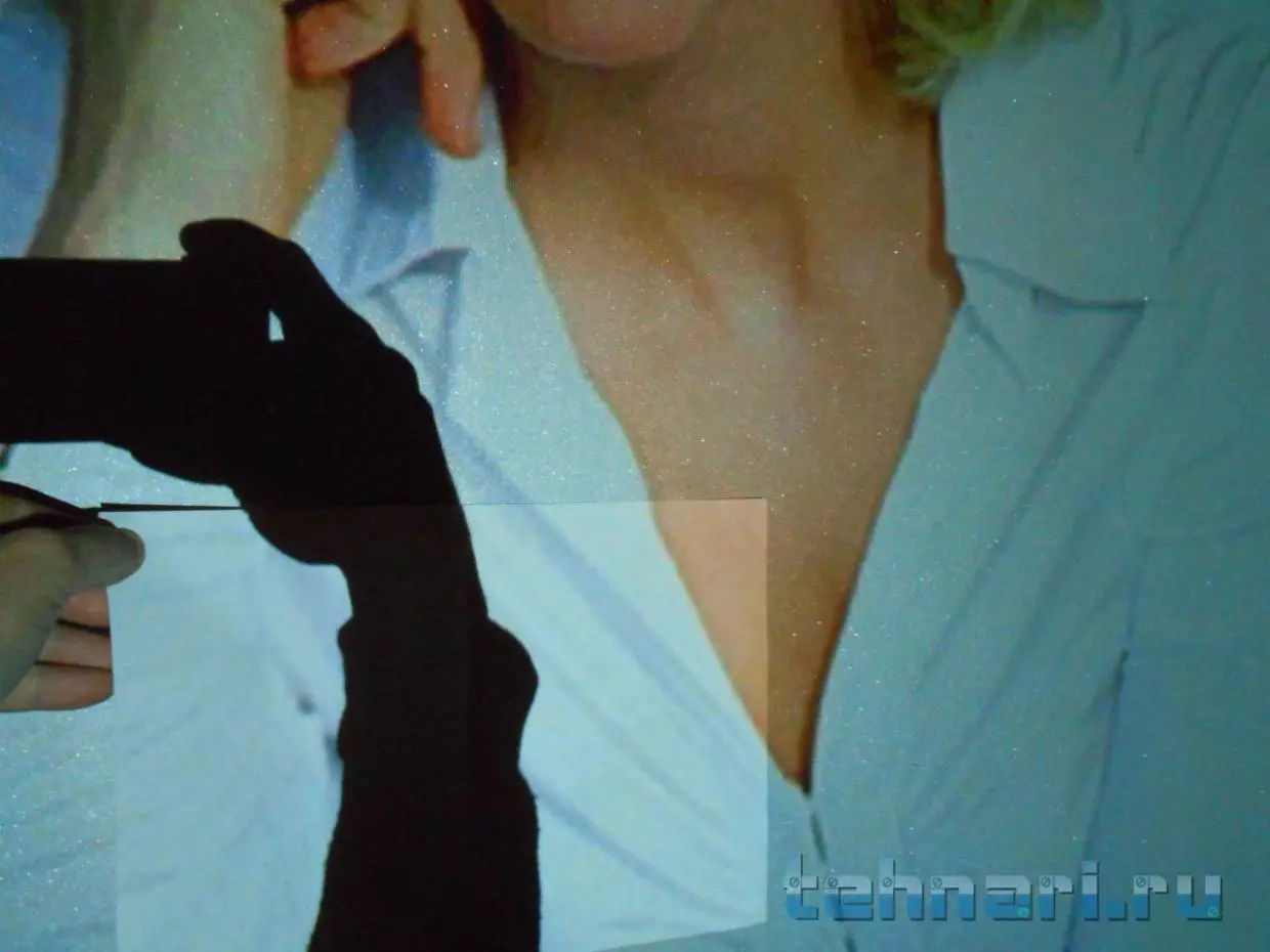

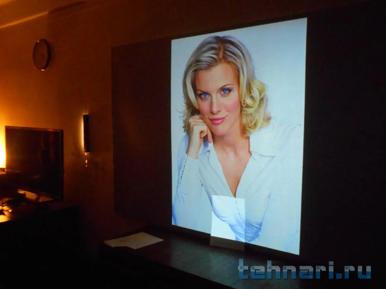

Парни скажите вот основной экран покрыт смесью с ME2(тут есть эта грязь? или нет?)
Я чего то сам уже сомневаюсь..Но больше отдельные звездочки мне не нравятся а так вроде бы все чисто..tehno015

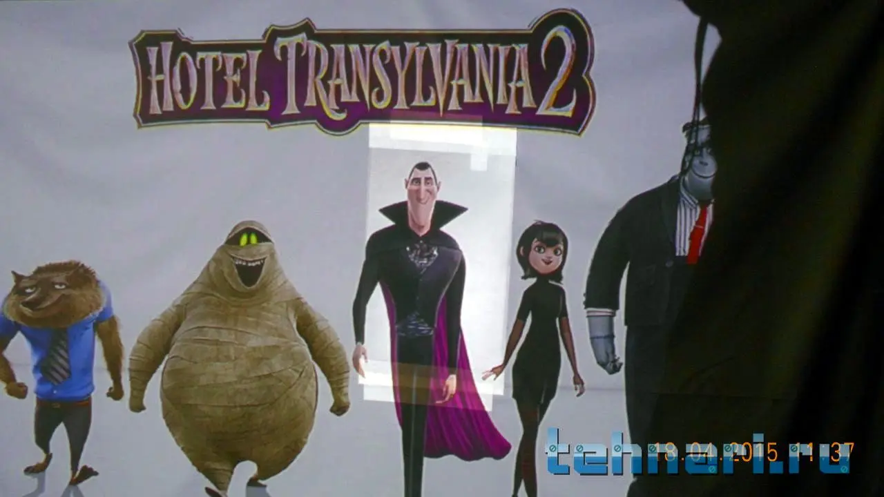

Вот еще со светлыми тонами..

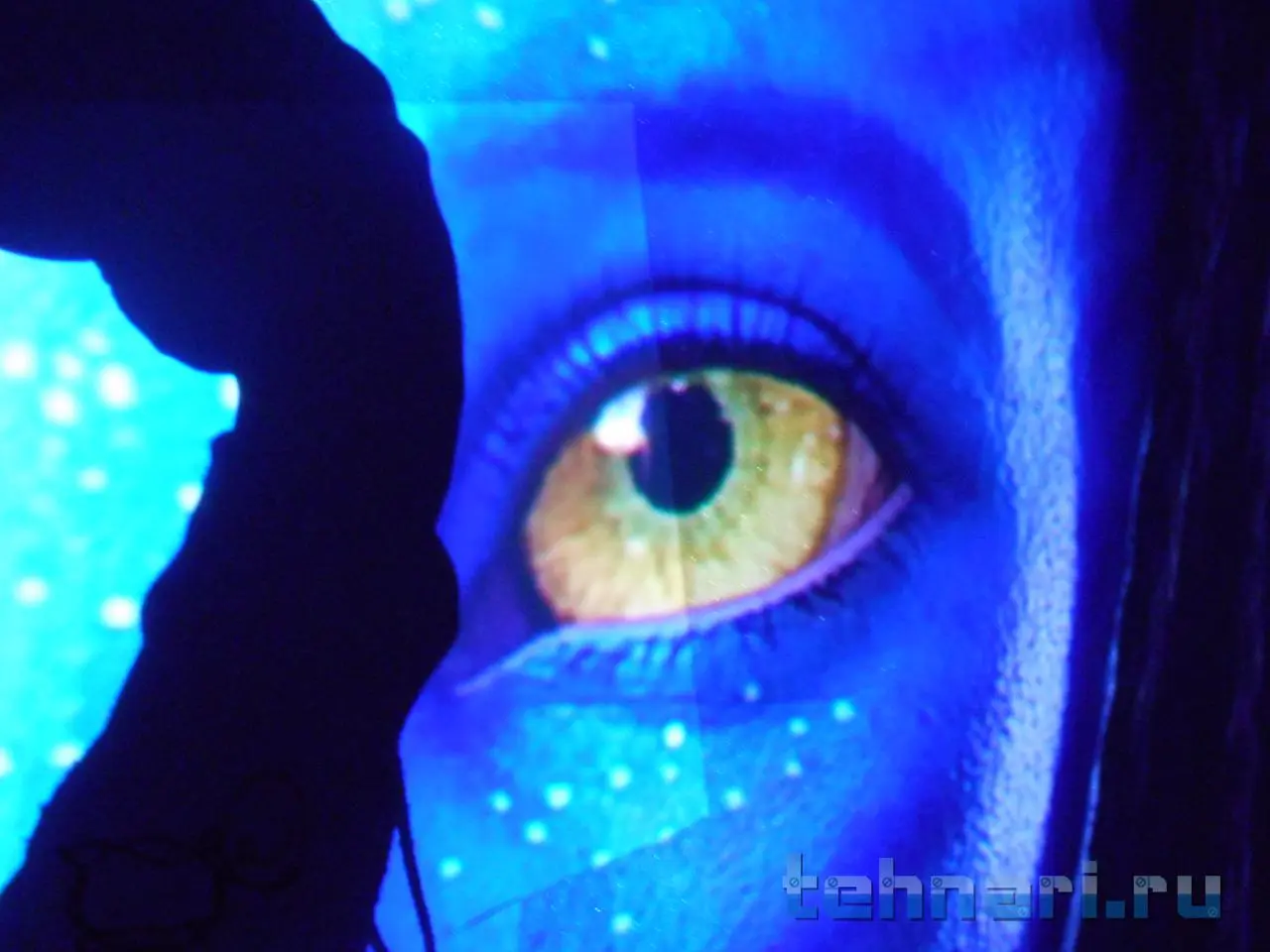

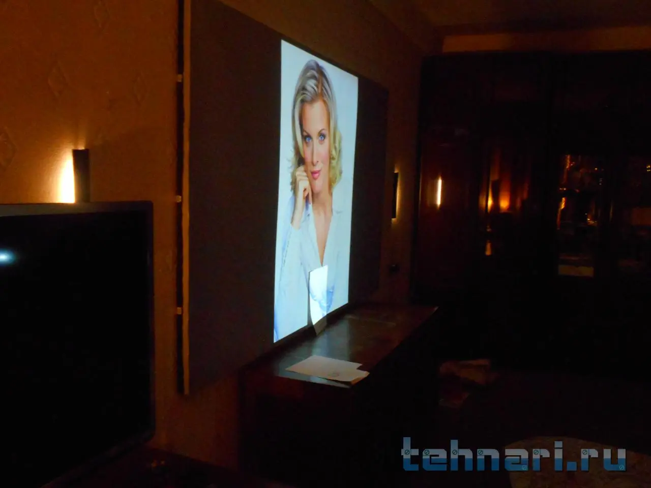

Без обид. Но на мой взгляд у вас покраска немного ровнее и грязь присутствует, но менее выражена, а вот ужасно портит вид звездочки..
Я понимаю что если не вглядываться, то картинка вроде как и отличная. Я своей жене пока конкретно не ткнул пальцев, она не видела разницы даже на белом листе... И сам вечером смотрел фильм и ловил себя на мысли, что общая картинка отличная-есть и полутона чёрного и белый практически белый (синий оттенок из-за металлика, правильно тут советовали надо добавлять красный в базовый слой) и цвета сочные... Но вот как только на картинке где-то много светлого сразу бросается в глаза шум... Но повторюсь на такой диагонали он примерно сопоставим с размером сетки проектора, это видно на белом листе и от этого уже ни куда не уйдёшь.

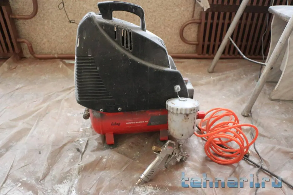

Т.е. влияет сразу 3 фактора: неравномерный покрас (зависит от зерна краски, прямых рук и оборудования (пульвик и компрессор), если использовать ткань с как можно более мелкой текстурой (я же вероятно неправильно воспринял ваши советы по полоскам и шагрени для уменьшения пере отражений и искал ткань как раз с крупным рисунком) ну и плюс сетка матрицы проектора на больших диагоналях и малых расстояниях просмотра фактор неизлечимый.)
Для себя я сделал вывод что если красить- нужно подбирать краску и нужен маляр с нормальным оборудованием. Да я фильтровал краску, но пульвик за 500р. и компрессор с рессивером на 4л это ребят смешно... И я думаю кусочки краски это грязный воздух из компрессора..
Процесс покраски происходил примерно так: компрессор догнал давление до 6 АТМ и отключился, регулятор на шланг настроен на 4.5АТМ (ниже не продавливает даже жидкую краску из пульвика), нажал на курок факел выстрелил жирным пятном и далее секунд за 10-15 давление упало до 2 АТМ и опять пауза и ждёшь пока на качает.... Я конечно приспособился и базовый у меня даже не плохо вышел.... Но это всё приводит к появлению недопустимо более крупной фактуры...
И стати я уже писал но напомню что для выравнивания покраса, я последние 3 из 7 слоев делал просто распылением с расстояния 50-60 см. Что как раз и привело к появлению более крупной текстуры...

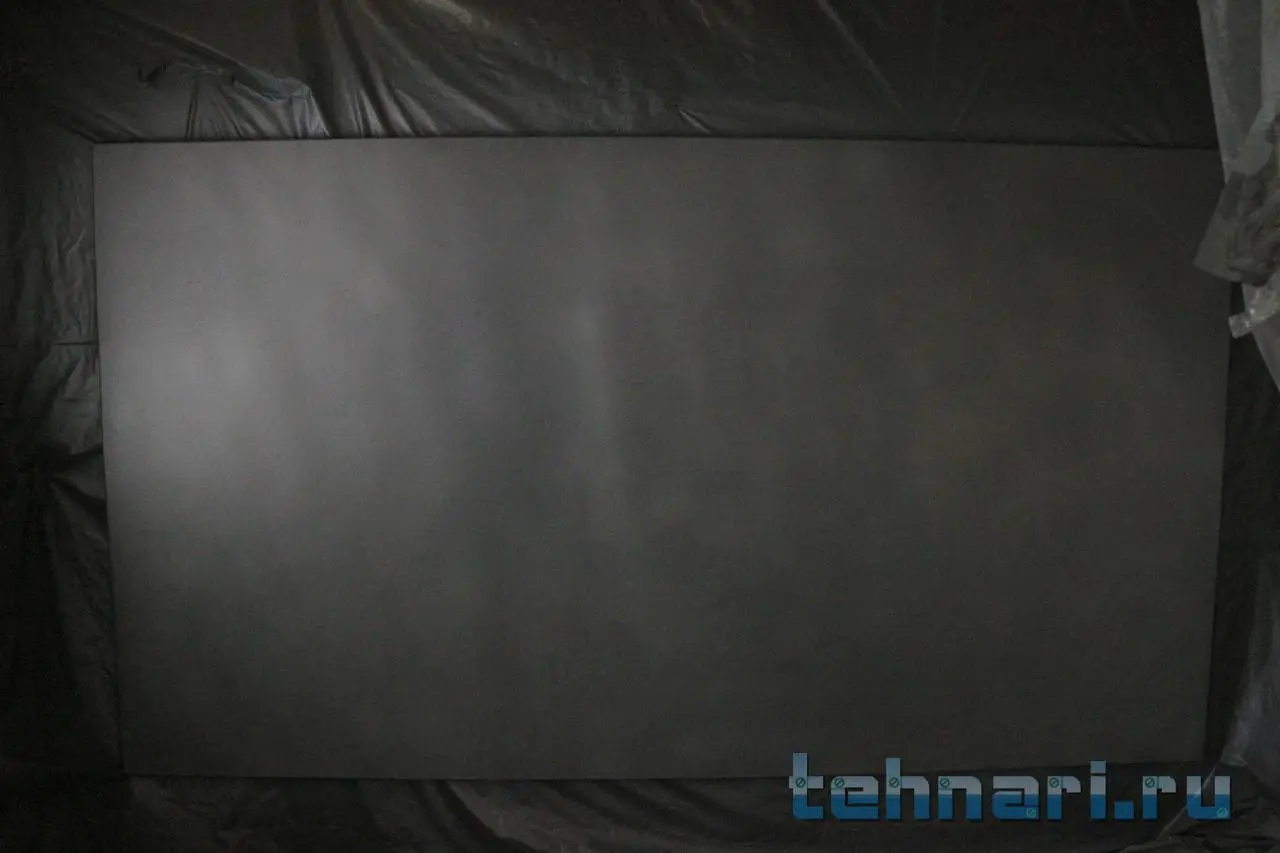

Неравномерность покраса отражающего слоя
Оборудования оч.умелого маляра...
Сетка матрицы проектора в сопоставлении с грязью (фактура + краска)
Повторюсь экран ещё не докрашен и в 5 или 6 раз спрашиваю совета, как исправить ситуацию без фанатичных решений...

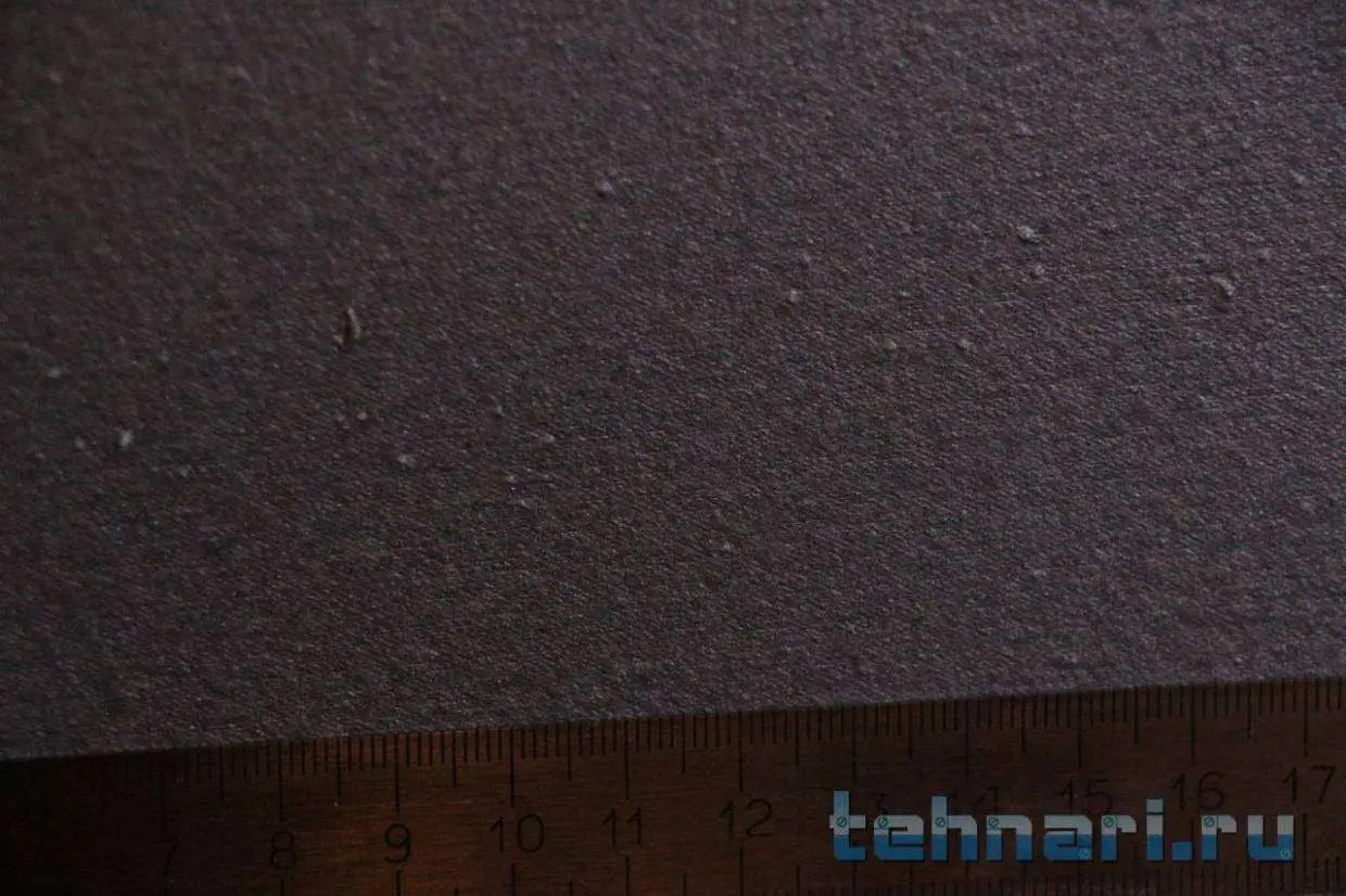

Дефекты покраски...
Из фото делаю выводы
А- мастер гавно (самокритика приветствуется??)
Б- оборудования дрянь (нет сомнений)
В- краска имеет зерно не совместимое с нашими задачами (может её как то растирать, хотя я думаю не зря в комерческих решениях используют дорогие краски..)
Д- ткань совершенно не причём, хотя я не учитываю факт её влияния на ложимость краски-т.е. микроворс и статика не позволяют краске равномерно залить поверхность...
Как то так...

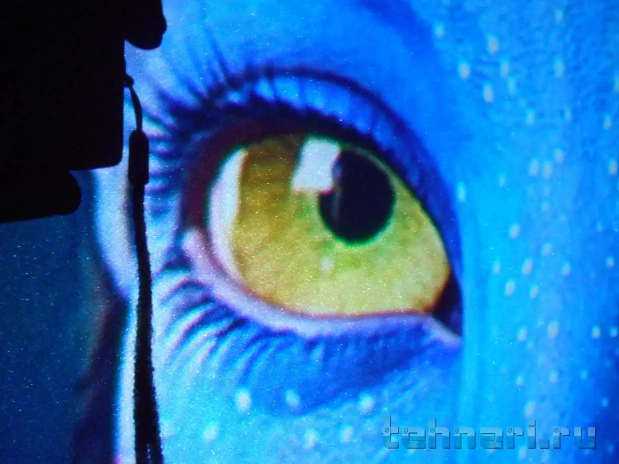

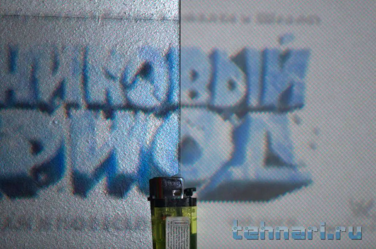

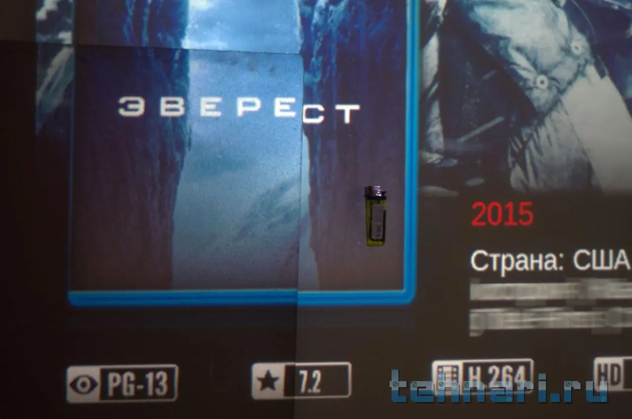

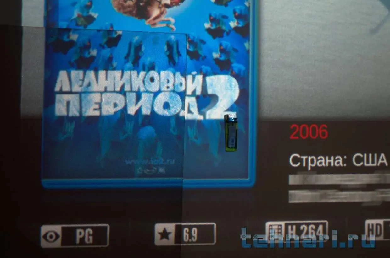

Ну даже эти звёздочки не сильно портят картинку так как видны с места просмотра более крупные,и они как то сильно разбросаны и видны конечно но слой содержащий матирующую базу почти притупляет их мерцание..Я от пульвера отказался не только по причине что не где красить..Но так же пульвер мягко говоря не для этой задачи(стоит не дорого)и ровно нанести отражающий слой для меня стало большой проблемой(пятна и непрокрасы,выглядело на пробнике не очень..)но яркость краски становиться больше чем от валика(это правда..) Так же смесь более (тяжёлая) для моего пульвера и так и не понял как правильно его подстроить,если разбавлял смесь то просто стекала по экрану..Повторюсь но этот шум(не вижу с места просмотра) если не стоять в пол метра от экрана,все кажется ровно..Звёздочки есть..Но ещё будет финальный слой..И если на ткани микроворс то на оргалите вообще караул будет..

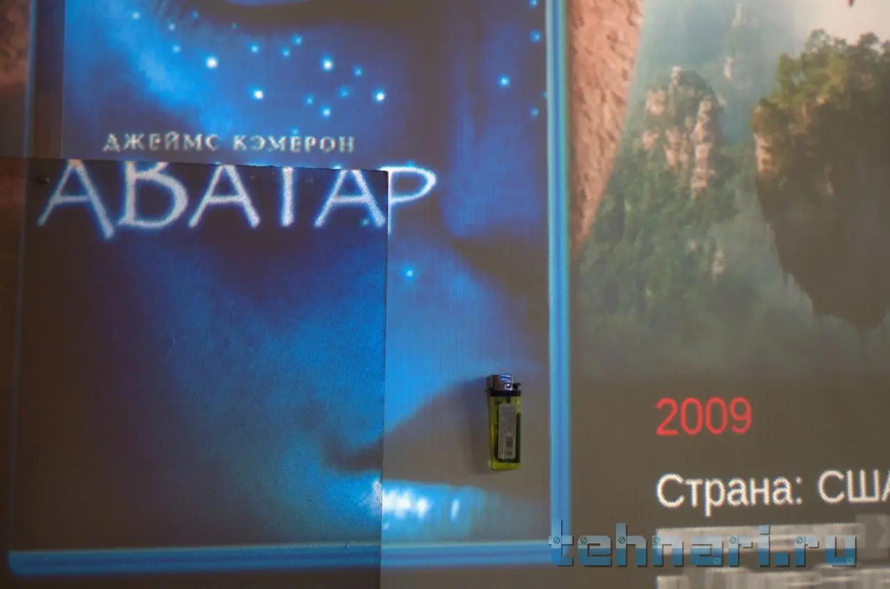

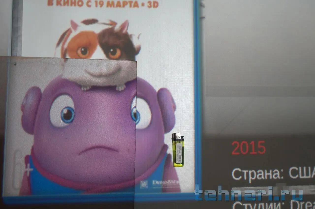

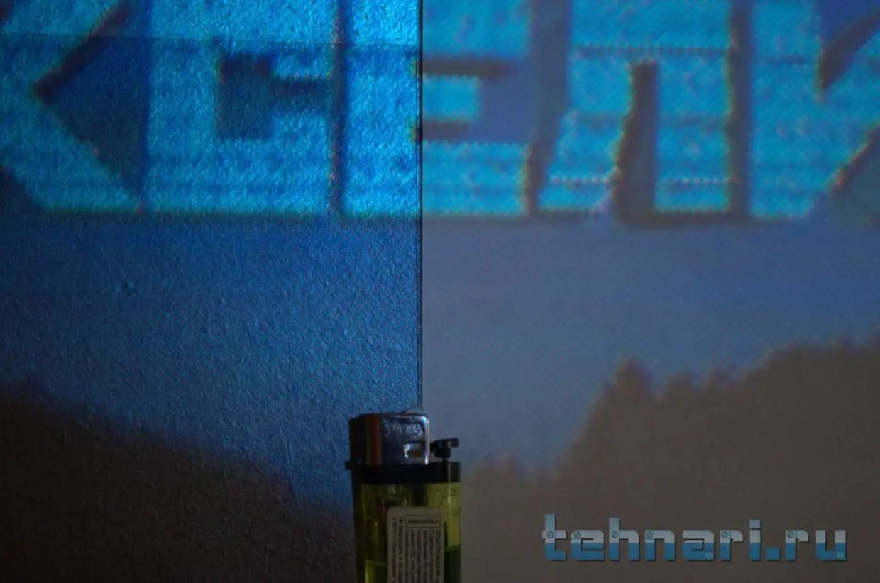

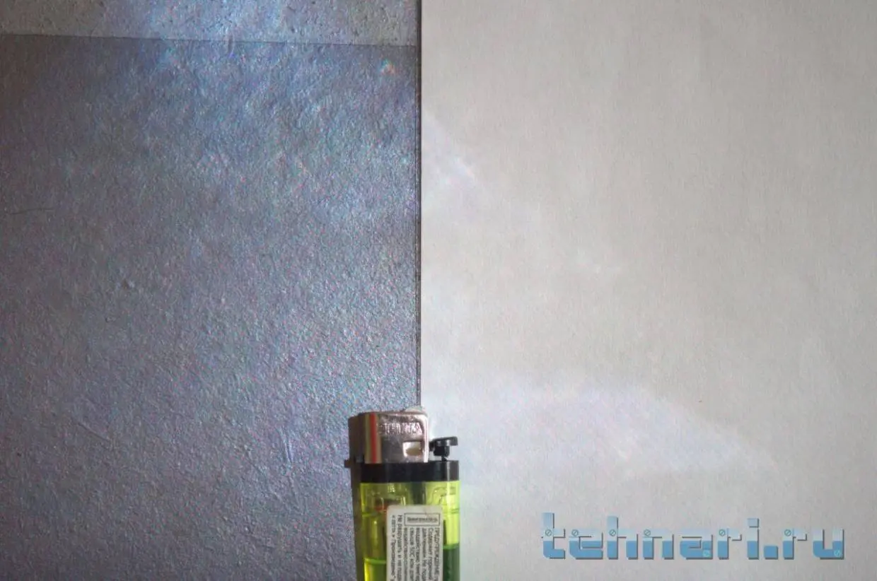

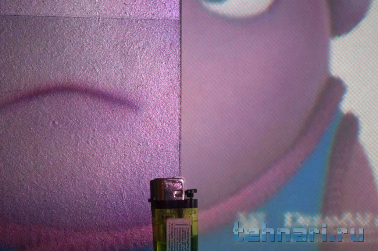

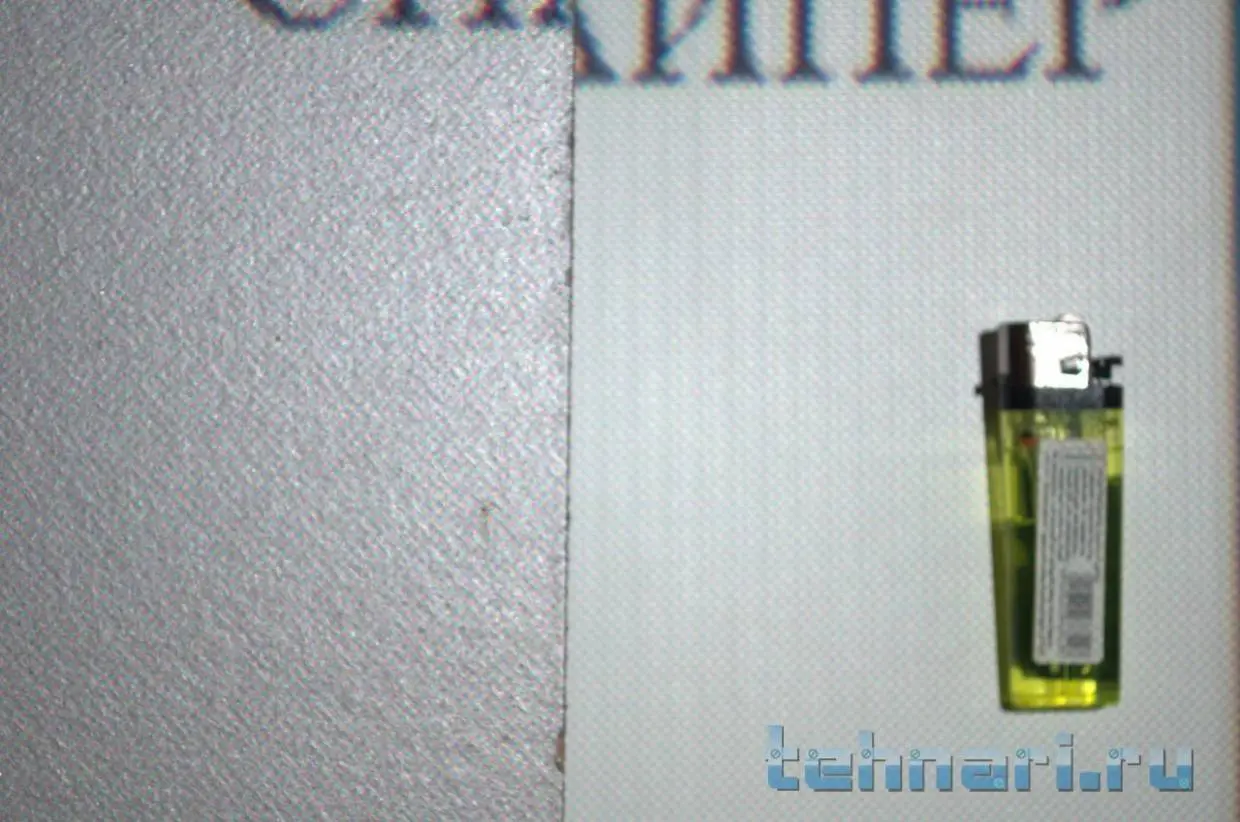

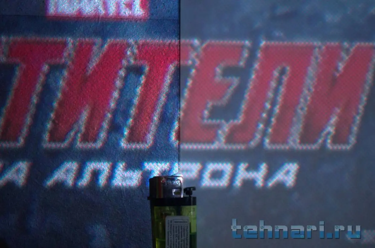

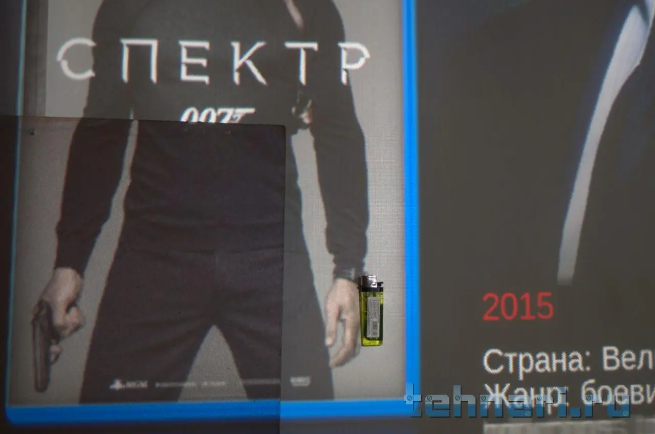

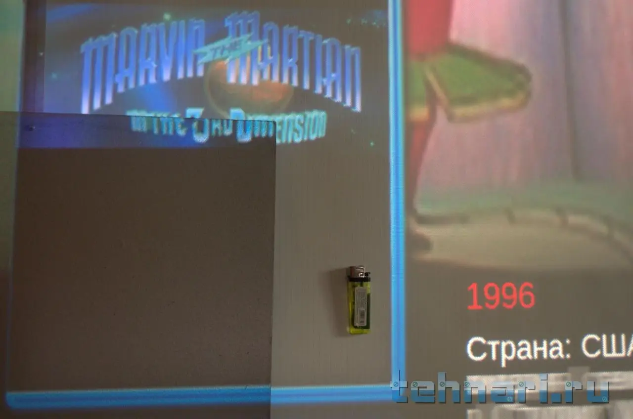

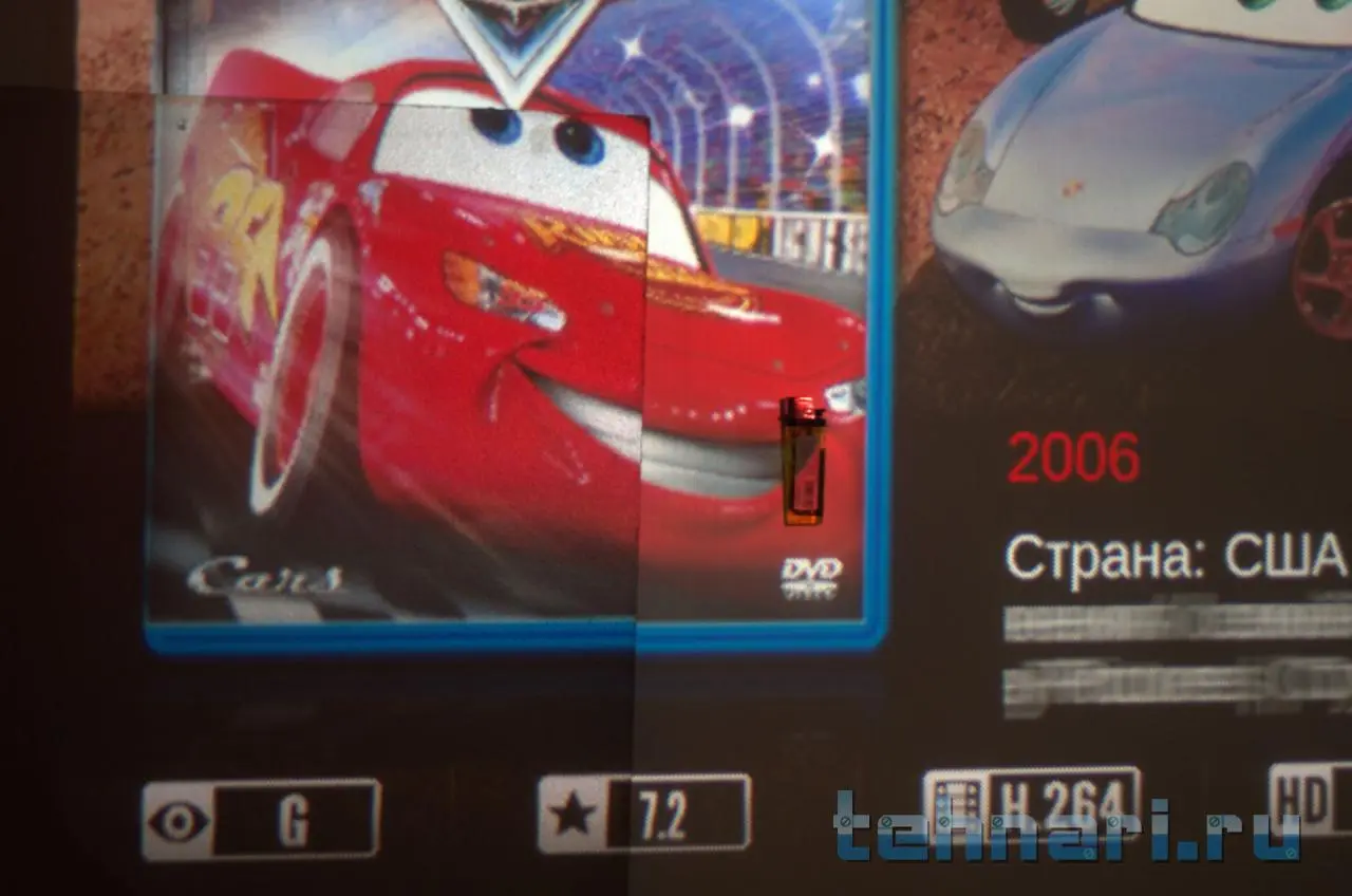

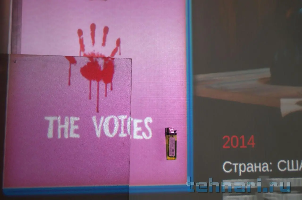

Нашел более-менее приличный кусок.
Фото где зажигалка сбоку баннер там где зажигалка посередине это лист А4.
Я думаю на фото видно беспонтовую фактуру двп и в принципе отсутствие звезд.
DSC_0260_1.webp DSC_0262_1.webp DSC_0266_1.webp DSC_0267_1.webp DSC_0293_1.webp DSC_0296_1.webp DSC_0297_1.webp DSC_0299_1.webp DSC_0300_1.webp DSC_0301_1.webp DSC_0302_1.webp DSC_0303_1.webp DSC_0304_1.webp
Несколько общих планов примерно с метра.
DSC_0269_1.webp DSC_0270_1.webp DSC_0272_1.webp DSC_0273_1.webp DSC_0274_1.webp DSC_0277_1.webp DSC_0278_1.webp DSC_0280_1.webp DSC_0281_1.webp DSC_0283_1.webp DSC_0284_1.webp DSC_0285_1.webp

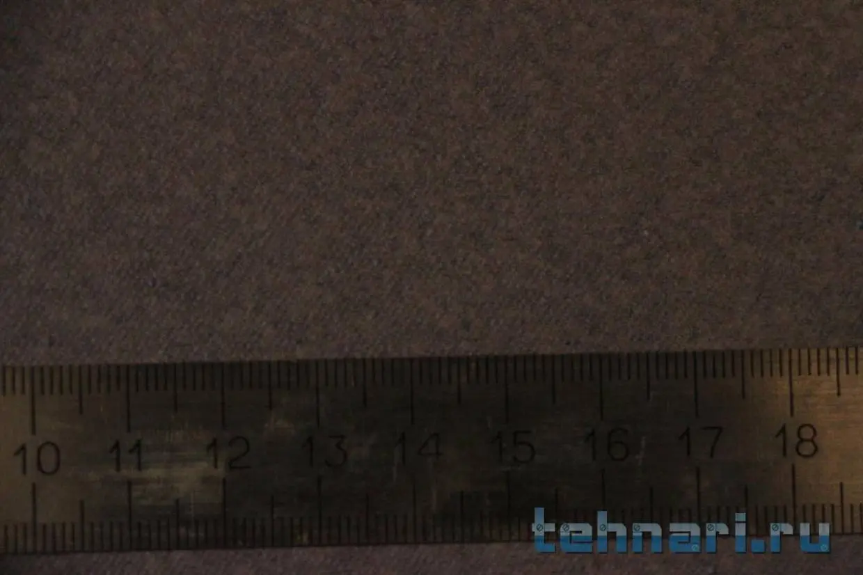

И на сколько помню DDREDD и другие парни писали что прошкуривали слой перед по краской следующим..И все же думаю ткань не причём,просто ткань должна быть тёмная серая(однотонная) и плащевка на вид вообще гладкая..Так что про другие ткани не скажу(надо пробники делать и смотреть..)И если устроит красить большой экран..Но инструмент тоже должен соответствовать данной задаче..Ну и конечно опыт пользоваться таким оборудованием..
