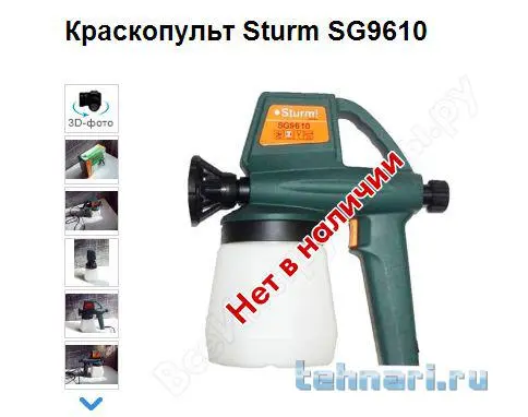

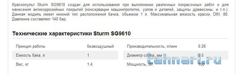

В паспорте краскапульта указано 140 bar...модель Sturm SG9610. Это явно опечатка думаю...1 bar=0.98 атмосфер ...Так что чина в заблуждение вводит...Думаю для наших целей это устройство совсем не годно..?
Есть мнение?

Пистолет нужен для компрессора, а не эта электро подъе...ка!!! Этим пистолетом только заборы на даче красить или туалет, даже факел толком не настроишь. :-(

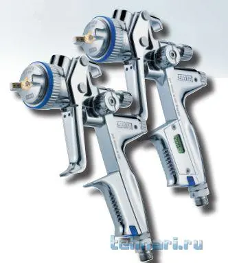

Найди пистолет фирмы SATA или что то подобное. Там и факел настроишь по ширине и направление, горизонт или вертикаль - как кому удобно. И настройки по подаче краски и давлению воздуха.
Пистолет должен работать фшшшшш, а не пых-пых-пых, как паровоз. Нафига эти плевки?
Да, согласен, пистолет и компрессор с шлангом и влаго-масло отделителем потянут денежку из кармана. Но иначе, качественно не покрасить. Особенно этим, что от розетки!!!
Да он еще и весит будь здоров! 1,4кг + литр краски = 1,5 и того 3кг. Пока покрасишь, охренеешь руки менять. ;-)
Пам и написано, что для защиты и покраски деревянных изделий, но не написали, что это изделие - забор! Этот пулик для дачника в самый раз и не более!!!

Вот это пистолеты! С ними и работать приятно.

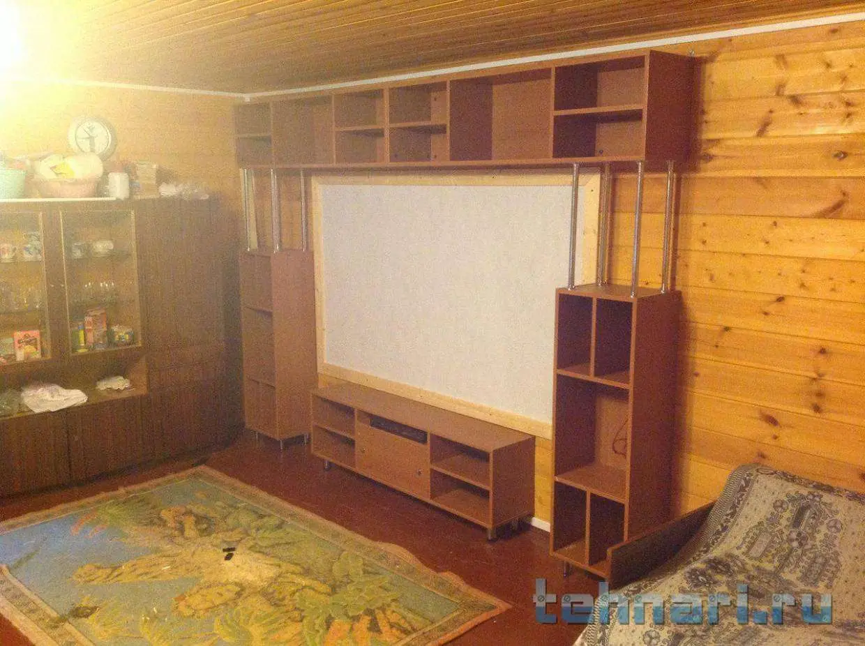

Обалдеть!)))) У меня в доме на даче комната 36 кв/м я так скромненько 92" сделал))))))

Экран конечно временный из лайкры, тянется прилично. Смотреть достойно можно только в сумерках, идет засвет. :-(
Но в субботу могу попробовать сфотать этот временный экран.
