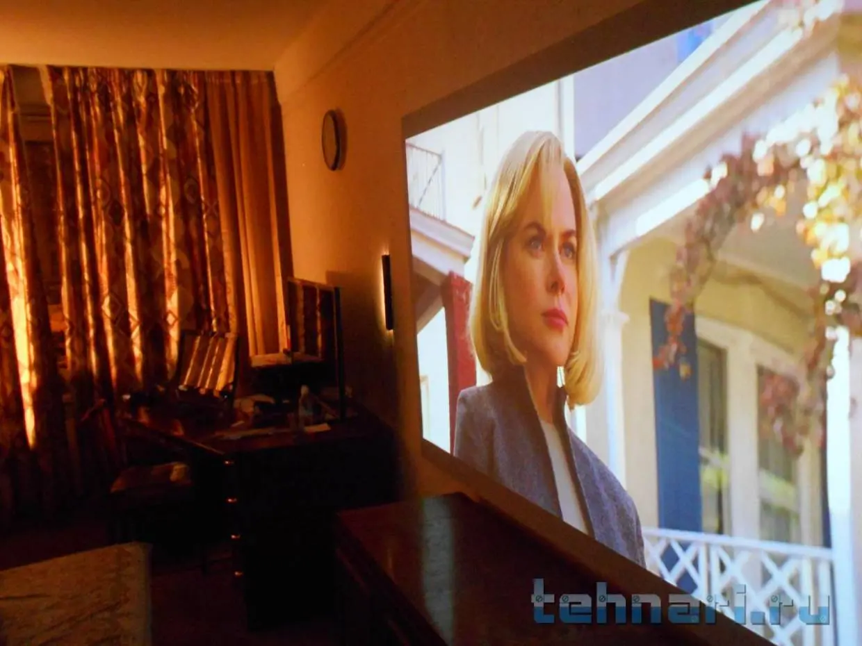

Я сейчас в командировке, приеду только в пятницу вечером.
Экран конечно временный из лайкры, тянется прилично. Смотреть достойно можно только в сумерках, идет засвет. :-(
Но в субботу могу попробовать сфотать этот временный экран.
ОК! но только сфотай всё!!! Чтоб оценить масштаб комнаты с таким экраном!!!!

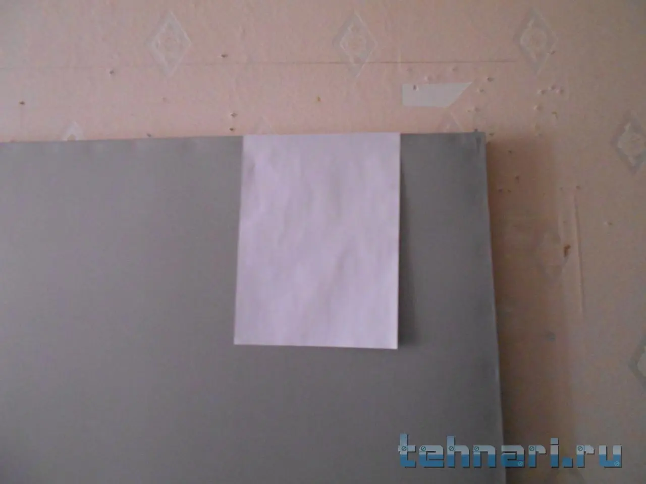

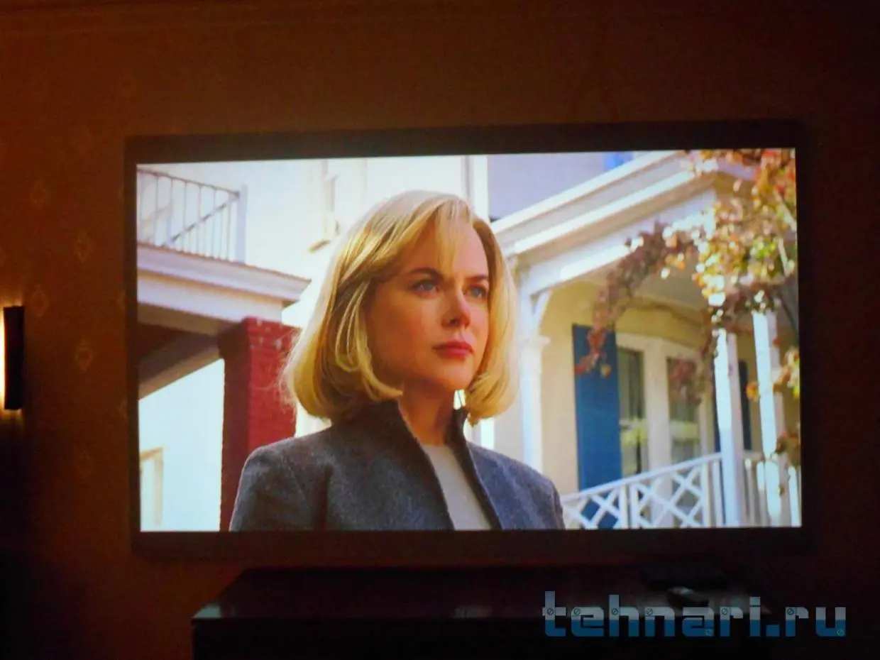

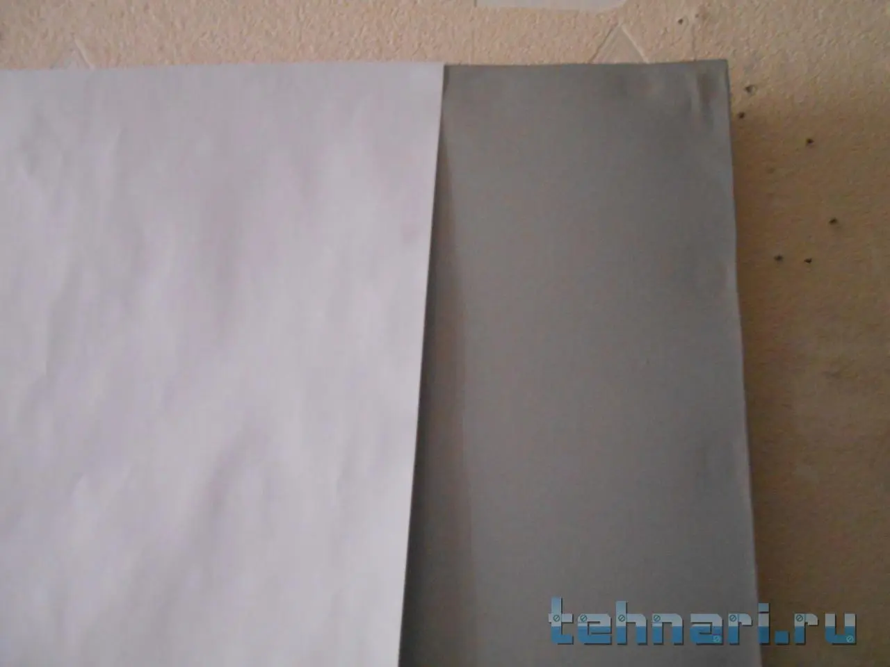

Хочу сказать что слой база(BC)Dulux +вода ,через буквально дня три выглядит иначе..Слой прозрачнее и цвета ярче(у картинки хорошее качество)..Так что надо выжидать некоторое время что бы хорошо оценить свойства..Очень густая и экономичная база..

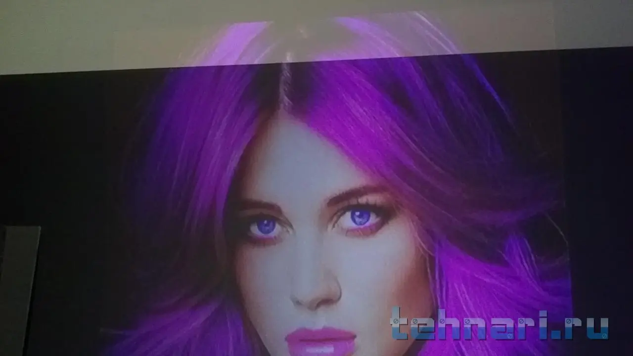

Грязь на картинке у всех без финального матового покрытия..Фото с AVS..

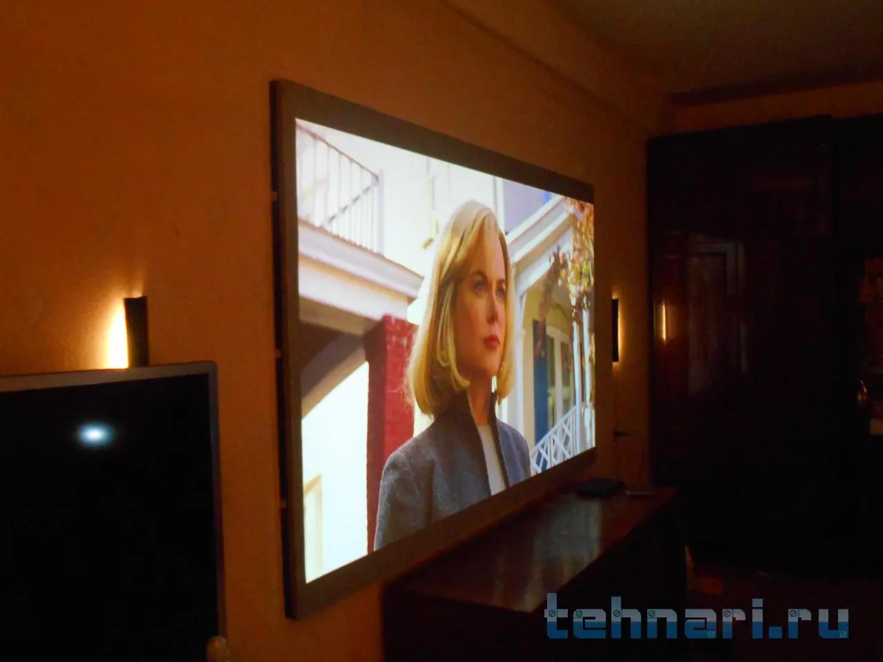

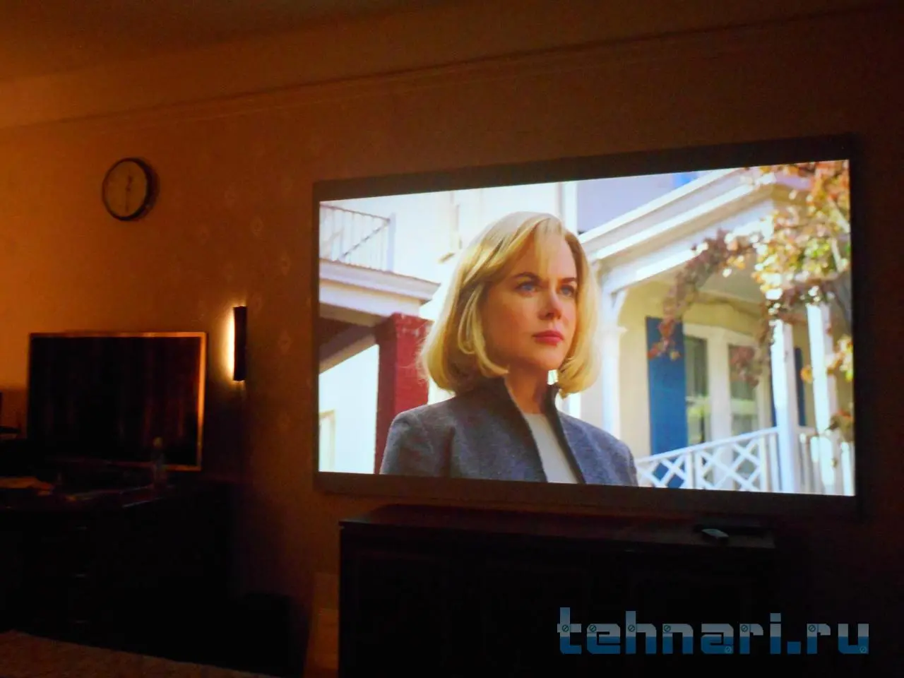

У меня экран хоть и не угольно черного цвета..Но мне нравиться.

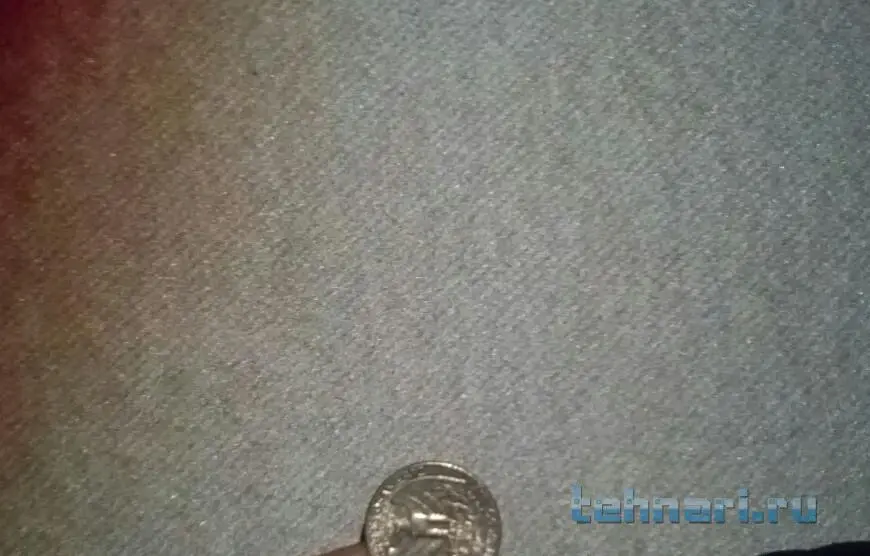

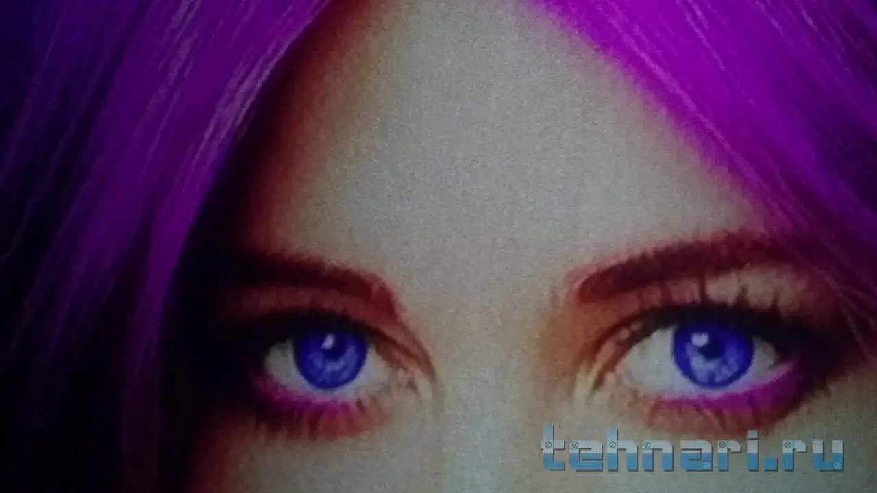

DECIDE первый слой-смесь с ME2,второй база(BC)Dulux+вода...(выкладывал ранее)
По желанию слой база(BC) можно попробовать пленкой белой полупрозрачной матовой заменить..
Из минусов есть одиночные яркие точки(звездочки) от Me2...База(BC) нанесена один всего слой и где то не закрыл нижний слой...
Но в целом (если делать все аккуратно) получиться яркий и не сказать что светло серый экран...
Похож на прежние модели LCD телевизор(только большой..)

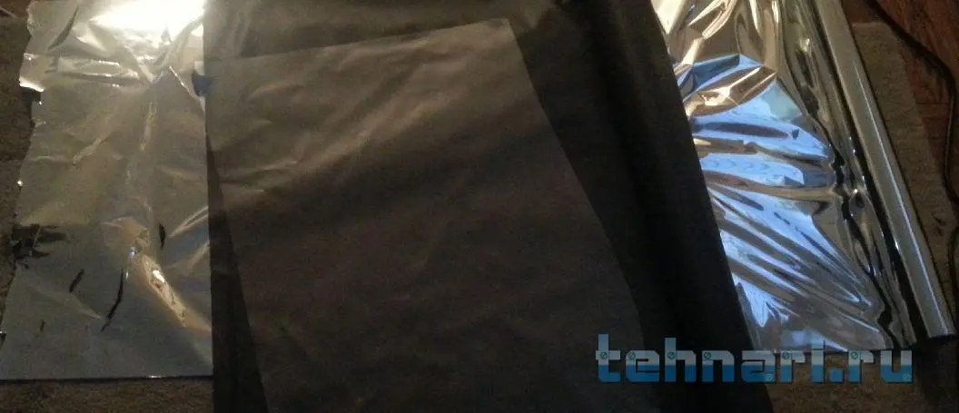

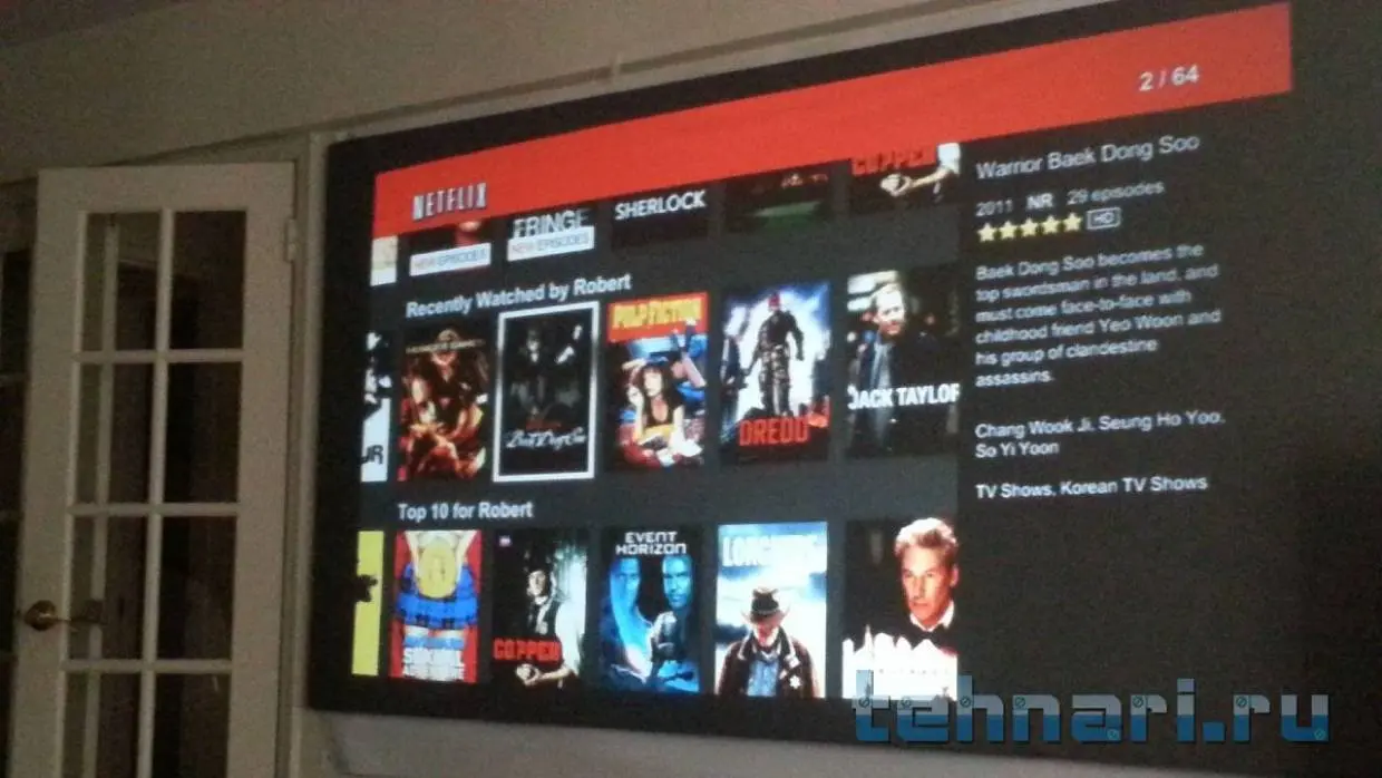

Да видел!!! Световозврат не вариант, но нашёл решение о чём впринципе писал когда размышлял что бы из этого придумать!!! и догадки впринципе оправдались!!! Данный сендвич уже пробовали но описания нет! Есть только фото!!!Я буду пробовать подобрать побольше материалов в этом варианте!!! Угол обзора явно больше!!! Посмотрите!!!

Такой угол обзора меня более чем устраивает!!!!

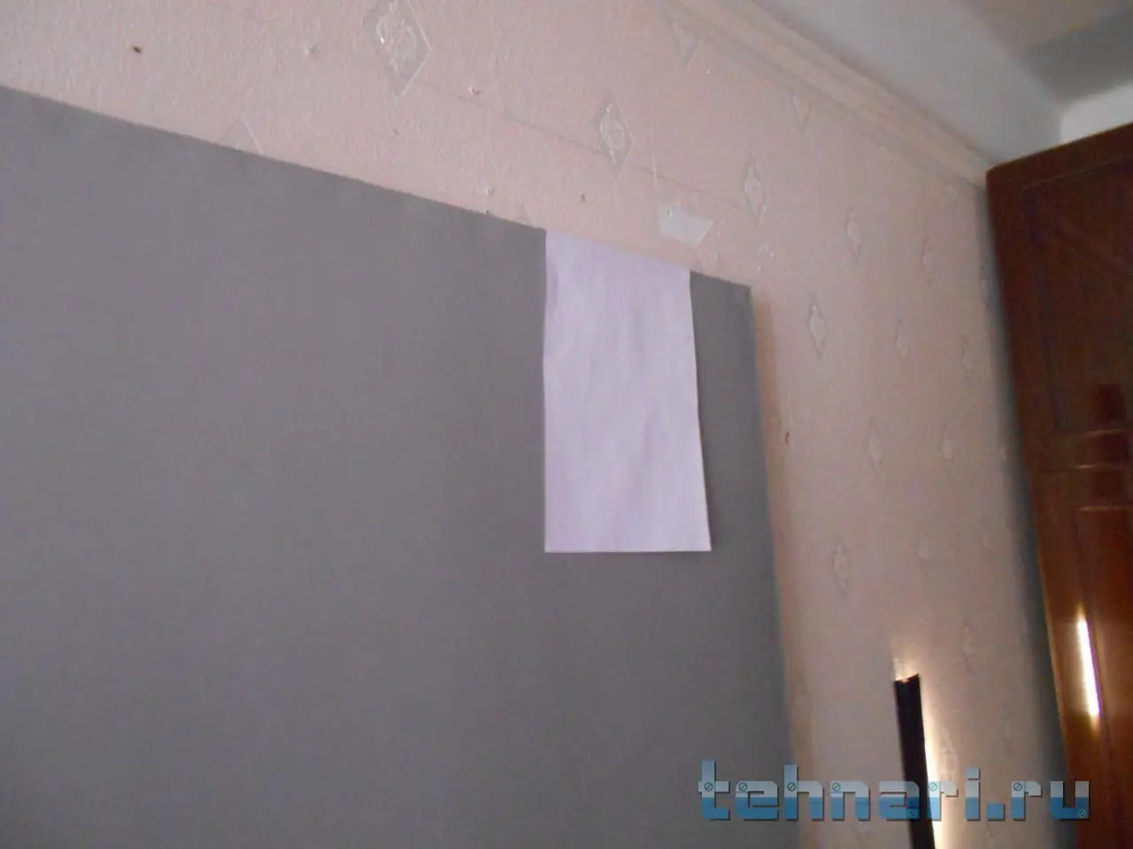

DECIDE в большенстве случаев экран в итоге вот примерно такого цвета..

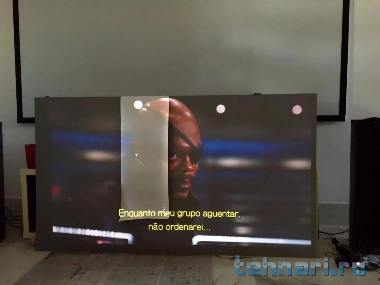

DECIDE пробуйте...Материалов всяких на свете есть..И можно получить результат но надо понимать чего хочешь..Фото с AVS(ветка Black screen test),это пленки...
Видели мы его уже и даже где-то ссылки есть где этот товарищ продает его на ебее.
Как вы не можете понять что не может экран быть одновременно ярким, черным, и с большими углами обзора.
Что то одно надо исключать - либо жертвовать яркостью, либо глубиной черного, либо урезать углы обзора. На сколько можно уменьшить каждый из параметров каждый решает для себя сам исходя из условий просмотра, имеющегося оборудования и личных предпочтений.
DDREDD я поставил себе задачу получить максимально темный(на сколько это реально) при условии что экран должен показывать хороший белый(как можно более чистый) и достаточные углы обзора для равномерности свечения..И в принципе не смотря на корявость исполнения-задача выполнена..
Есть желание по этой же схеме сделать все аккуратно и красиво-новый экран (а так меня все больше чем устраивает..)
У меня цвет экрана вот такой..И при свете ночника выглядит очень темным..(и экран для наших слабеньких LED проекторов совсем не плох..)
