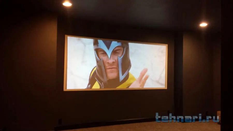

DECIDE в большенстве случаев экран в итоге вот примерно такого цвета..
Ну да! да даже если он такой будет то тоже хорошо!!!! Вот по моим фото он получается темнее!!!
Что бы прошибать темный экран мощность у проектора 2000-3000 Lumen(так рекомендуют на AVS) иначе экран просто будет иметь черный вид но смотреть на нем не возможно..(убитый белый и искажение цвета ...) И фото самих экранов делают при разном освещении(от этого тоже зависит..)При ярком свете экран вообще светлым вплоть до белого может выглядеть,экран же отражает любой свет...)

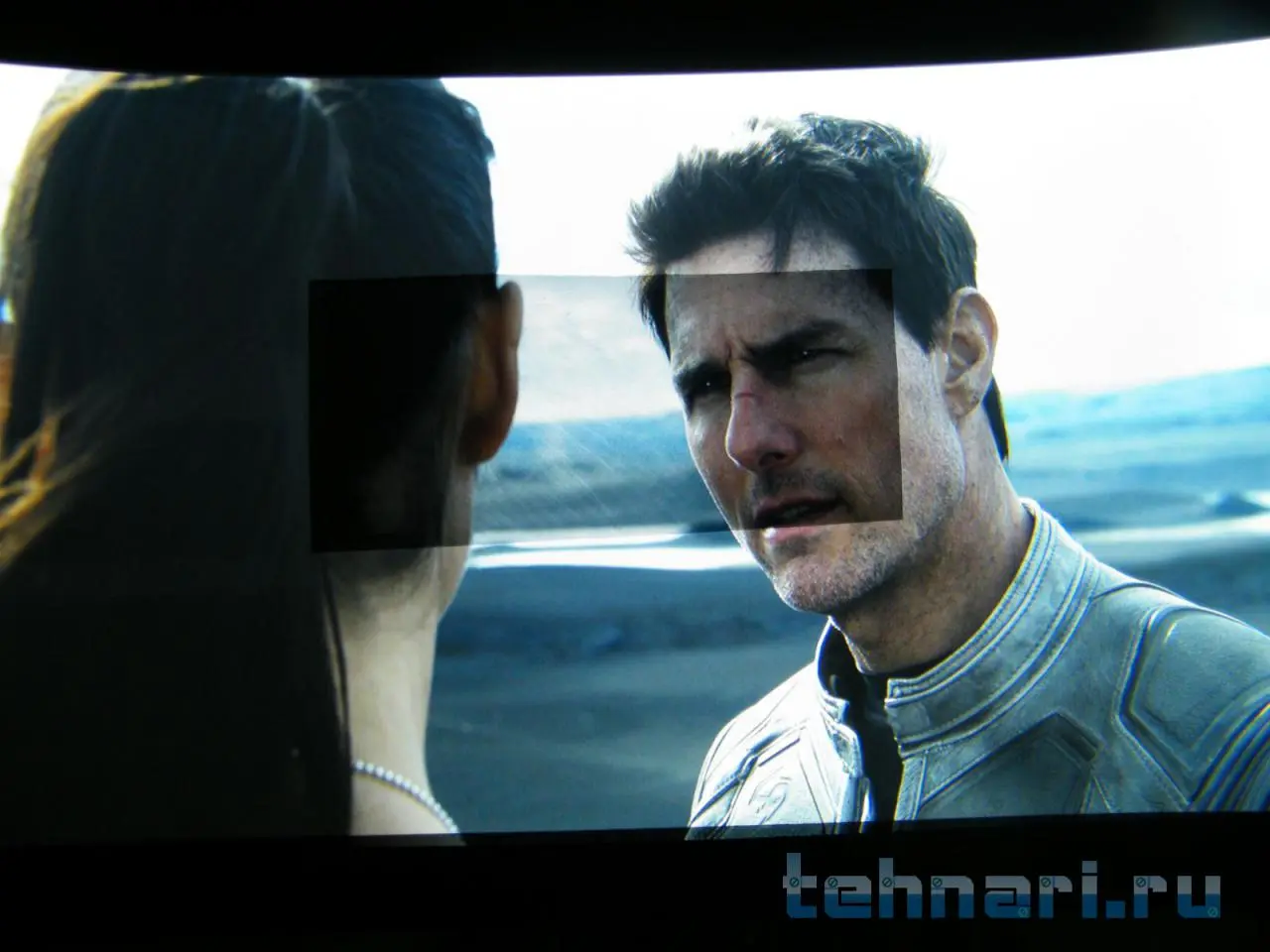

Вот фото без матовой плёнки! Яркость очень снижена и автор сказал что тонирующая плёнка не правильно им подобрана! тоесть подобрать компоненты и всё! работает же???? И грязи никакой!!!!

Я тоже использую проектор не особо то мощный!!! 1100 люмен это максимум что он даёт!!! тем не менее плёнки то работают на максимальное отражение!!! Просто световозвратная она работает на обратный пучёк и поэтому не совсем подходит!!! Я говорил что надо чтоб что то сильно рассеивало свет!!! Тогда углы станут шире!!! Тонировочная плёнка как раз заглушит отражённый свет и предаст контраст за счёт чёрного!!! DDREDD же говорил что наши проектора не показывают черный цвет именно цвет экрана формирует нам этот чёрный цвет!!! не так ли?

Судя по фото после зеркальной идёт тонирующая именно МАТОВАЯ плёнка да!?
Если поставить чёрную плёнку над отражающим слоем да экран будет тёмный вид иметь,но белый будет серым(и все яркие цвета тоже выглядят скучно..)Посмотрите на фото где рядом белый лист а4..Конечно же глаза и к этому привыкнут..Но надо и цвето передачу постараться не убить..Иначе какой толк от такого экрана?только что он чёрного цвета?
Делал я и с зеркальными и какими только не делал, единственный достойный вариант это светоотражающие пленки, на их основе и делаются промышленные экраны

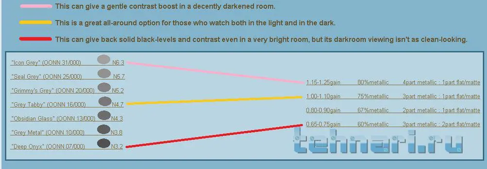

DECIDE вот парень(c AVS ник-Ftoast) проводил замер усиления экранов разной затемненности..Можете прикинуть по желаемому усилению конечный цвет..

Это мы с вами уже обсуждали!!! это что касается его красок!!! Он приводит примеры соотношения составов для однослойного нанесения!!! И вы все в один голос говорили что однослойность не вариант!!!
Silver Fire самый нейтральный вариант и может быть достаточно темным..
Схема DDREDDa это адаптированный под наши краски вариант,Но отсутствует финальный матирующий слой !!!!!!!!!!!!!!(но это рабочая версия,просто не до конца доработана..)

DECIDE я же написал-прикинуть финальный цвет...А однослойный не вариант(из за грязи)Про уровни черного или белого трудно судить...
