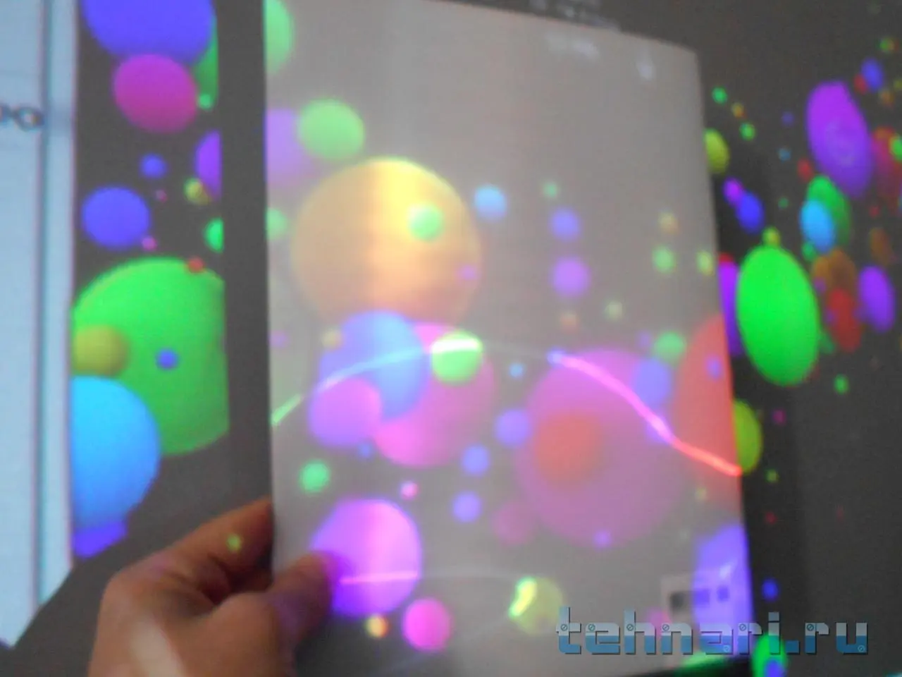

Порежу на крест материал(лентикуляр),Приклею на жидкий клей Титан(для пенопластовой потолочной плитки),затем с волнообразной стороны нанесу отражающую смесь с me2..далее маттирую смесью база(bc)Dulux..Цель проверка на видимость стыков и проверить свойства материала(- +)...прочие артефакты..
    6.7 KB · Просмотры: 66
    30.4 KB · Просмотры: 80
Фотик(г...)и на фото не будет виден столь малый размер волн(в 1мм четыре вершины и четыре углубления=8 полос как бы..) Увеличтье фото до полного размера

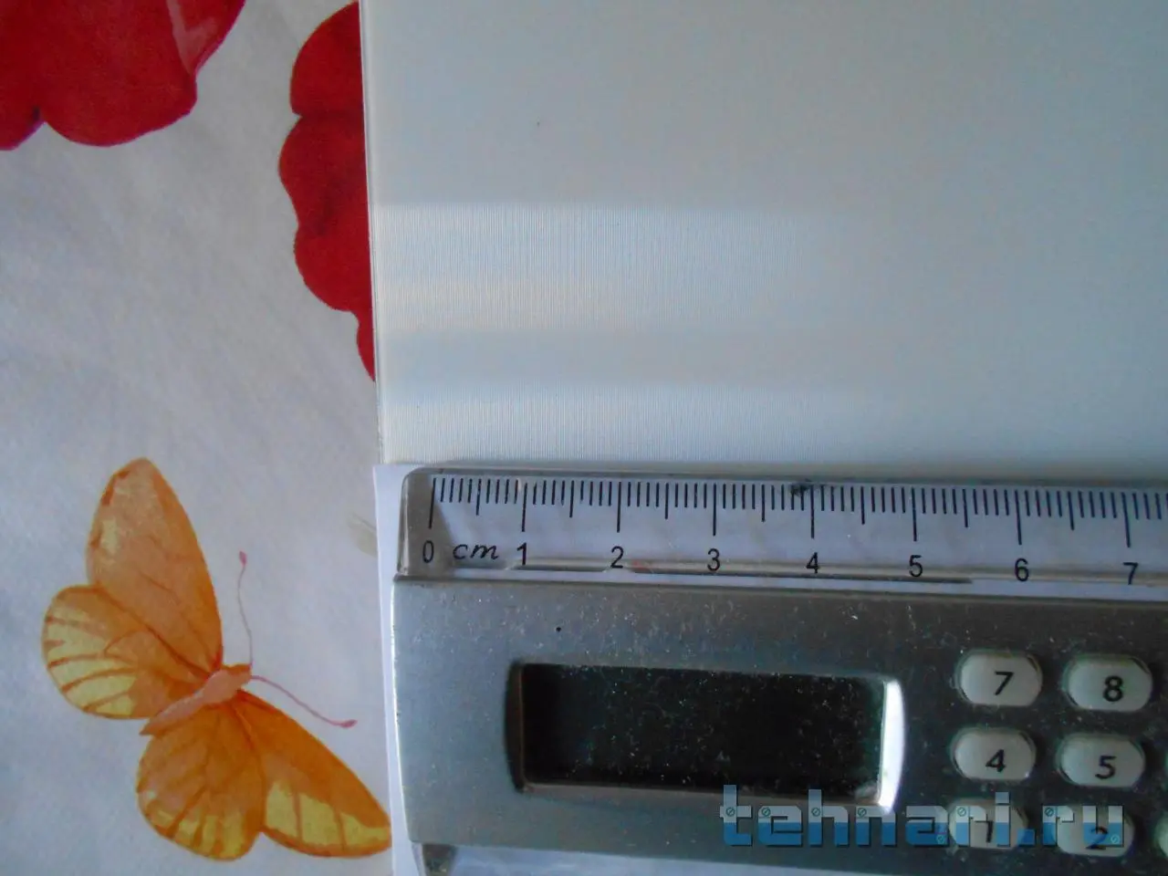

    41.5 KB · Просмотры: 86
По скольку краска ме2 под углом выглядит тёмно серой получиться эффект чередования ярких и почти чёрных полос(цвет полотна нечто среднее) ..Думаю этот материал имелся в виду в экранеЗебра..Robert Hart.

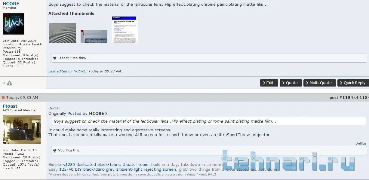

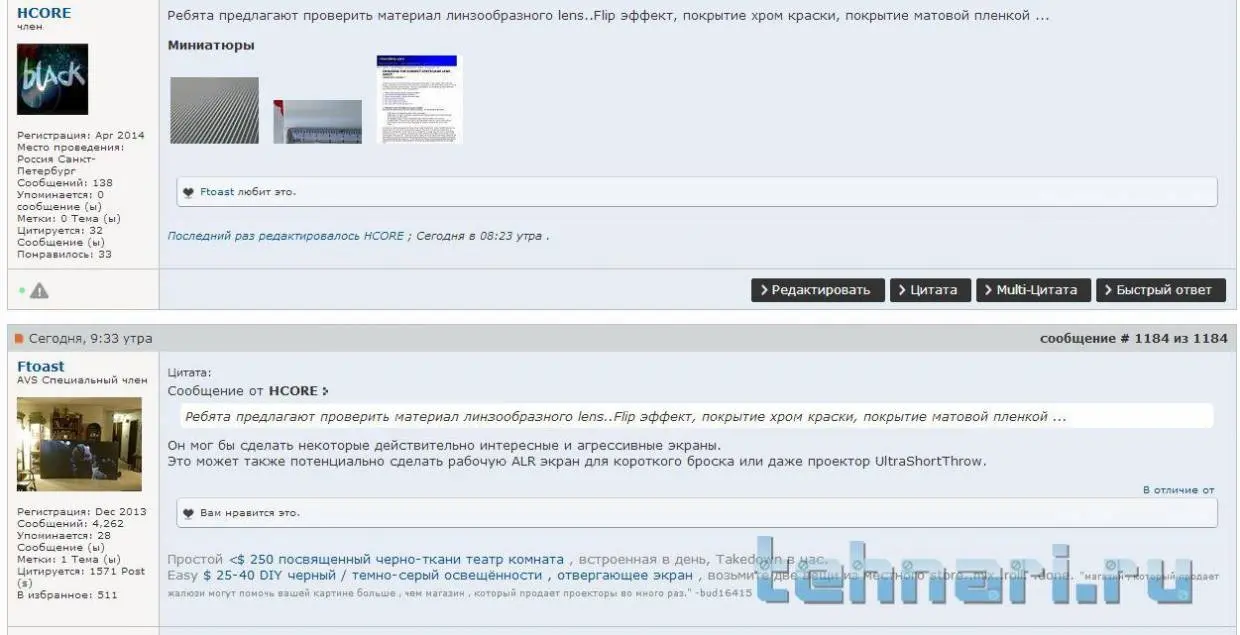

Забросил инфу на AVS подожду мнение (профи)..MM.

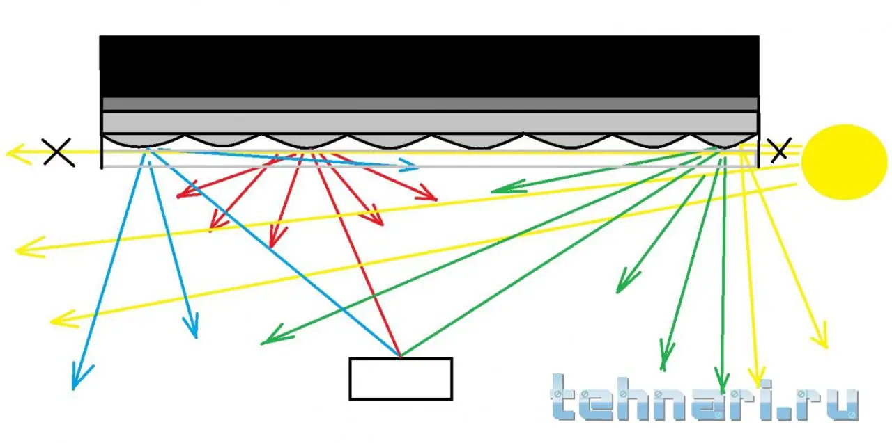

Выглядит так(смотрим на крышку) сама краска создает эффект появления черного на крышке..На поверхности лентикулярной линзы тоже самое(в микро масштабе)
    46.2 KB · Просмотры: 97
Мысли вслух...Уж извините...Лентикулярная линза (вид сверху)
    31.5 KB · Просмотры: 84
