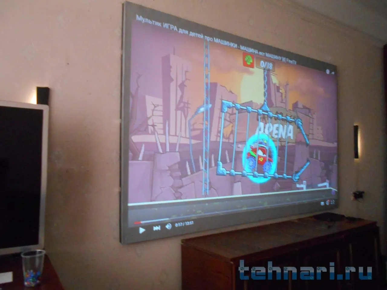

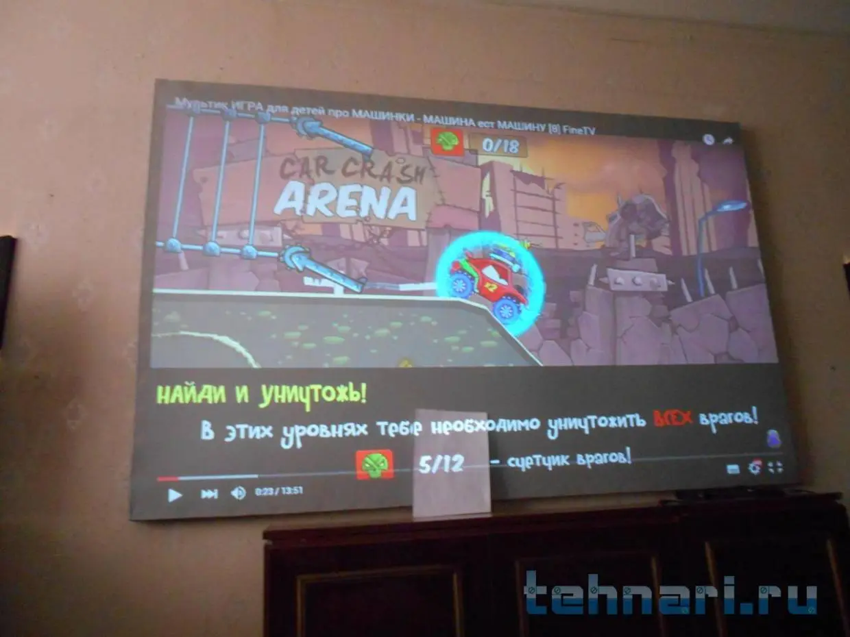

Фото при дневном свете..(Угол при котором яркость еще высокая,потом плавно падает...но смотреть еще можно..)

Я недавно видел экран SI 120" смотрел с растояния в 20см чтобы понять из чего он сделан!!! там точно плёнки!!! никаких красок ( по крайней мере то что смог увидеть) цвет как раз похож на ваш!!! Но ценник 7000$ ЗА ЧТО??????))))))))))))
Верхняя 100% матовая!!!!
За тайну из чего он сделан..Все в Ваших руках,делайте!!! Глаза боятся а руки делают..надо быть предельно аккуратным. Но благодаря DDREDDu у меня уже есть экран(но не очень аккуратно исполнен...руки-крюки..) А Вы парни долго рассуждает про плёнки(сделайте и покажите на сколько он хорош..)
