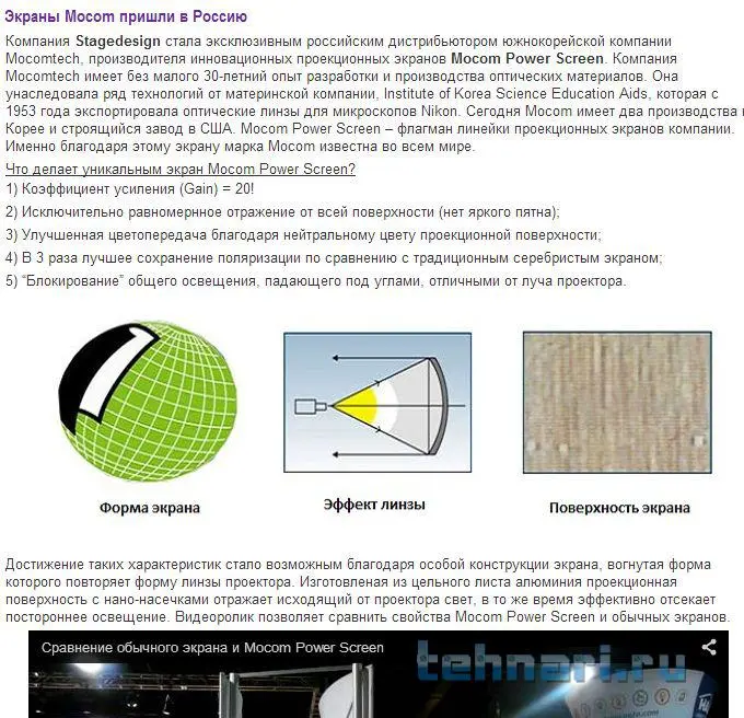

Про яркие экраны с изогнутой поверхностью ..Но интересно что полотно имеет вертикальные штрихи..Жаль плохие фото..

А по поводу этого изогнутого экрана на видео, то нам не показали его углов обзора. :-( только прямо и остальное в описании. Я так тоже могу расписать, что угодно. Лишь бы продать. :-)

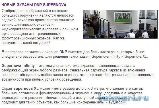

 Himick у DNP supernova используется еще модульная кострукция,и видимость стыка зависит от качества распила этого материала..

:-) я боюсь что не потяну экран от supernova. Вернее потяну, только за несколько тыс грина я его покупать не планирую! Слишком это жирно для экрана!
А сендвичь панель имеет два ровных края, которые и нужно стыковать. А края можно и обрезать. Зато при желании можно и сделать его вогнутым.

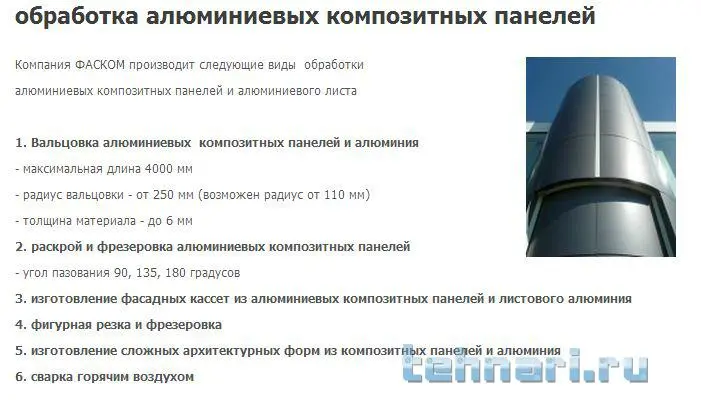

DECIDE панели эти разных цветов и оттенков ,это наверное цветные пленки наклеены?(ну лист алюминиевый и откуда цветная палитра?) Или краска(лак)...?
Так же этот материал специальными станками обрезается и обрабатывается(дома все это проделать не реально думаю..)
