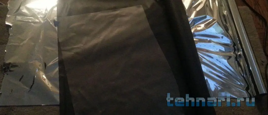

И вы правы HCORE фото что вы выкладывали где кусок алюминея и матовая плёнка хороший вариант!!! Вопрос только какой именно алюминей нужен?
DECIDE уверенно могу сказать что микро царапины дают нужный эффект..Но глубину и размер царапен нужно подобрать..Попробуйте на любом куске алюминия разной наждачной бумагой пройтись и определите( крупные насечки думаю будут видны,хотя под матовой пленкой?)
Я ума не приложу где на пробу взять алюминий!?))))) А что не так с этими панелями??? Я бумаю надо зайти на производство наверняка есть обрезки!!!

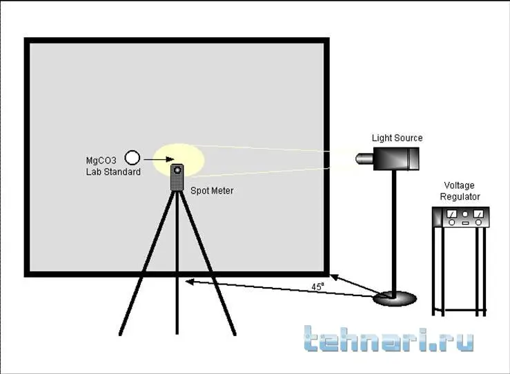

О тестировании ALR экранов нашел интересную ветку на AVS...Экраны с большим именем проходят испытания в достаточно жестких условиях и большинство проваливают тесты..Так у них отбирают звание ALR экрана и присваивают Mfg..

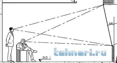

Ответ думаю именно в поверхности в виде микро пилы,широкая грань которой отражает свет от проектора под углом...Как в экране LG..Поскольку зритель находиться всегда в низу,отражение от этих пил будет направлено вниз по направлению к зрителю,не отражаясь на потолке,что думаю уже снизит засветку..Свет в комнате наоборот падает сверху и этот свет под очень большим углом отразится в пол..И не важно как установлен проектор в нижнем положении или сверху,свет от проектора отразится в сторону зрителя..Вопрос как и спомощью чего можно сделать микро наклонные полосы? И поделить на ячейки...Вот такая поверхность только с одной стороны будет минимально отражать свет и выглядит тёмной..И тёмной поверхность будет для бокового света,снижая засветку..
Конечно можно наклонить экран и это будет работать как одна огромная ячейка..Но надо подумать как сделать весь экран из таких наклонных микро ячеек.Вот это и будет настоящий ALR экран...
