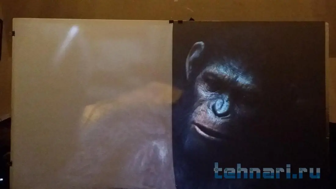

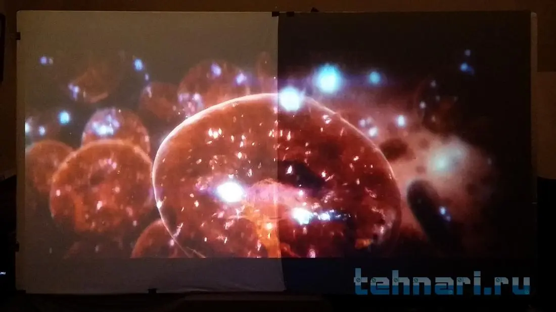

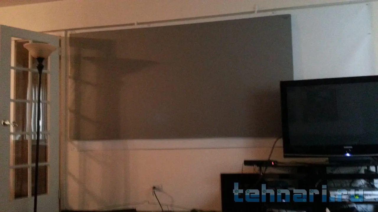

Из сказанного я реально убедился что один слой ( финальный) может быть матовая плёнка, И как обязательный это тонирование!!!! 100% !!!)))) Вопрос реально в том какой слой брать для равномерного светоотражения!!!! Световозвратная плёнка работала отлично, но по свойствам не подходила, так как собирала свет обратно к источнику!!!! Тоесть нужно дифузное отражение!!! Я так понял кто то решил эту проблему именно зеркальной плёнкой, но без тестирования не берусь утверждать!!!! 2 слоя уже ясны!!! Надо искать отражающий с хорошим светоотражением!!! СПАСИБО ВАМ ЗА ИНФУ А.Р. )))))))))
    27.7 KB · Просмотры: 139
    52 KB · Просмотры: 146
А.Р. видимая грязь или шум происходят от видимости рельефа поверхности под отражающей краской..Что бы убрать эти артефакты достаточно наложить матовую полупрозрачная смесь или плёнку..
DECIDE у любой плёнки есть степень прохождения света (указано в процентах) ..Иными словами матовая плёнка допустим молочного цвета с пропускающий способностью 80% будет уменьшать отраженный свет от отражайки на( 20% +20%)меньше от общей яркости(то есть всего 60% отразиться от отражайки)..И это означает -затемнять.. Если Вы видите чёрный цвет плёнки то поглощается большая часть спектра(свет от проектора так же поглотиться..)
И если плёнка свелно серая на вид то под проекцией будет выглядит на много темнее..
Вы думаете у инженеров в фирах как DNP или SI мозгов не хватило наклеить чёрную плёнку? Что бы именно чёрного цвета создать экран? Все эти экраны только кажутся чёрными при определённых условиях освещения..А истинный цвет серый.
В сравнении с белым экраном конечно же создается иллюзия что экран черного цвета..Но при сбалансированных уровнях цвет экрана серый(светлее или темнее-менее агрессивный-угол обзора достаточный для хорошего просмотра под углом для боковых мест..)...Или экран будет темнее но отражающий слой собирает свет строго в сторону зрителя(агрессивный)-очень малый угол обзора(смотреть строго на против экрана)экран эгоиста...Так что парни выбор не большой...

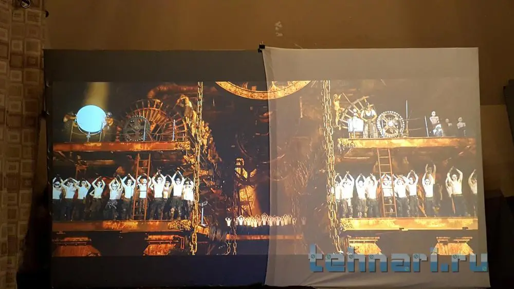

На финишный слой ни в коем случае нельзя клеить пленки молочного цвета!!! Они автоматом будут иметь засвет от постороннего света.

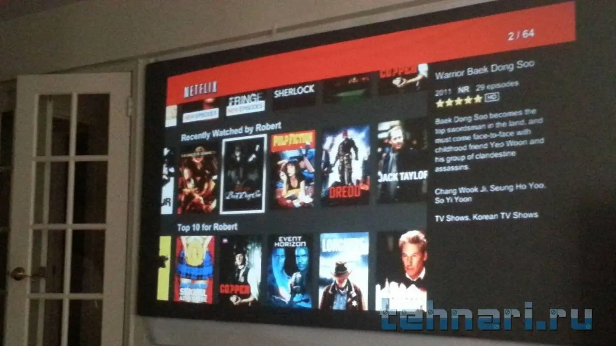

Александр да чтож у вас такое мнение то обо мне сложилось!?) Я не говорю что плёнка должна быть чёрной!!! Тонирование нейтральносерым цветом!!!! Просто смотря сколько процентов понадобится!!! Ведь светофильтр нейтрально серый ND400 Почти чёрный!!!
Смысл нейтрально серого фильтра или плёнки по своим поцентным соотношениям пропускать определённое количество света не в ущерб цвету!!!
Я как раз о том что вы правы HCORE !!! Вот реальный цвет того самого экрана!)))) А вы меня гнобите мол я баран упёртый!)))))))))))))))
    37.2 KB · Просмотры: 214

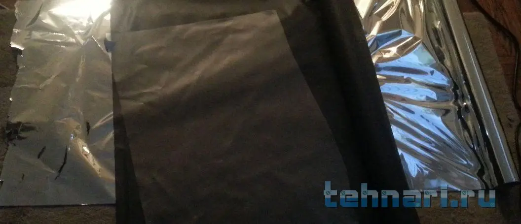

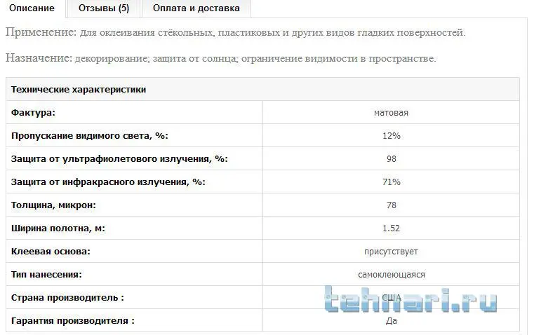

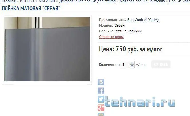

DECIDE не гноблю,а рассеиваются иллюзии желать экран угольной чёрного цвета..Ну что бы время и деньги не тратили..Я ведь сам не в зуб ногой..В этой науке и соорудить экран ну очень хотелось и непременно чёрный(ну что бы не как у всех...)Сейчас я внял словам DDREDDa и больше нет иллюзий... Плёнка матовая полупрозрачная (90-98%пропускания ну как можно больше пропускная способность..) серо-бежевая (для коррекции тёплых оттенков)этого будет достаточно..А за рассеивание и углы отвечает микро структура царапин(типо сатинирование с вертикальными штрихами..) Хватит изобретать !!!Пора братцы делать!!!
И вся запара не в составах смесей а в получении однородного плоского как панель покрытия...В идеале ровное и жесткое как стекло..(как получить пригодное для просмотра сатинирование это вопрос...Давайте думать.) По поводу пленки я уже определился мерт погонный 500 -700 руб..Но буду в живую выбирать...

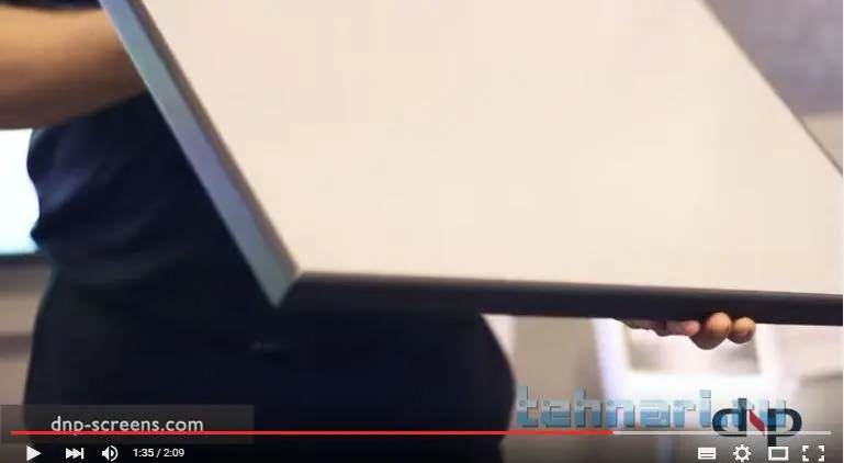

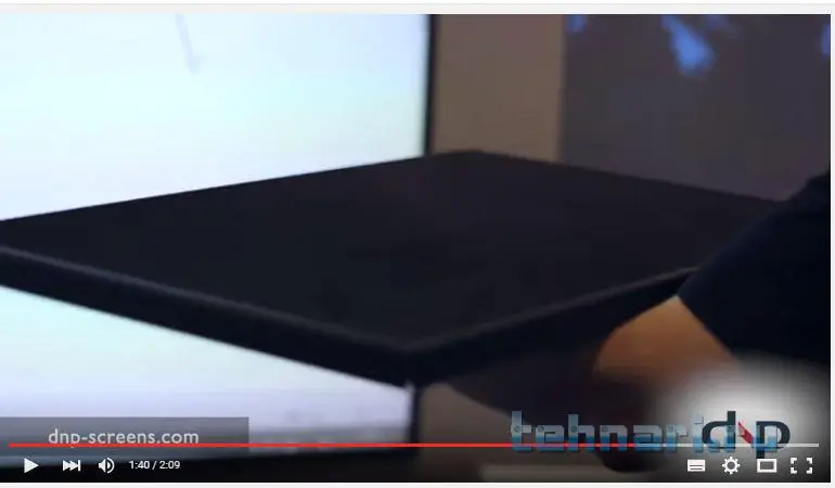

 Очень интересная фишка с этим материалом... Смотрите почти в конце покажет материал..

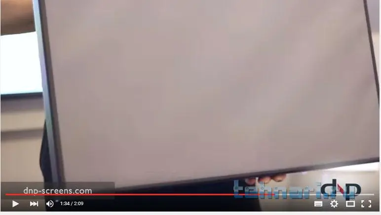

DNP вообще взорвала мозг...Как поляризатор света какой то или жалюзи,но материал черный только когда с одной стороны на него свет падает?tehno015

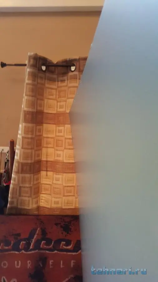

Ни каких оттенков, верхний слой только прозрачный, как же не дойдёт, если Вы его возьмёте хоть какого оттенка то ваше изображение и останется на нём не проходя дальше и нижний слой не будет иметь значения как такавой
"DNP вообще взорвала мозг."
на видео где сравнивали пленки 5500 и 5600 ровно такой же эффект, с боку 5600 черная при отражение света в угле видимости конкретно белая. Так что думаю DNP за основу использует пленки, только дорабатывает их под проектор.

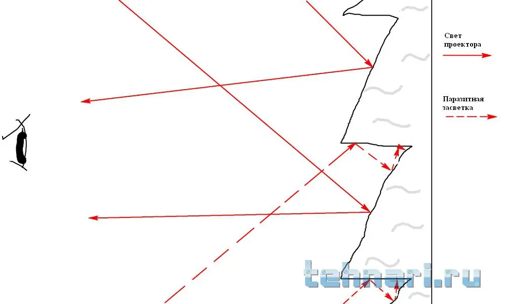

А я почти уверен что структура у этого экрана такая
    17.7 KB · Просмотры: 153
