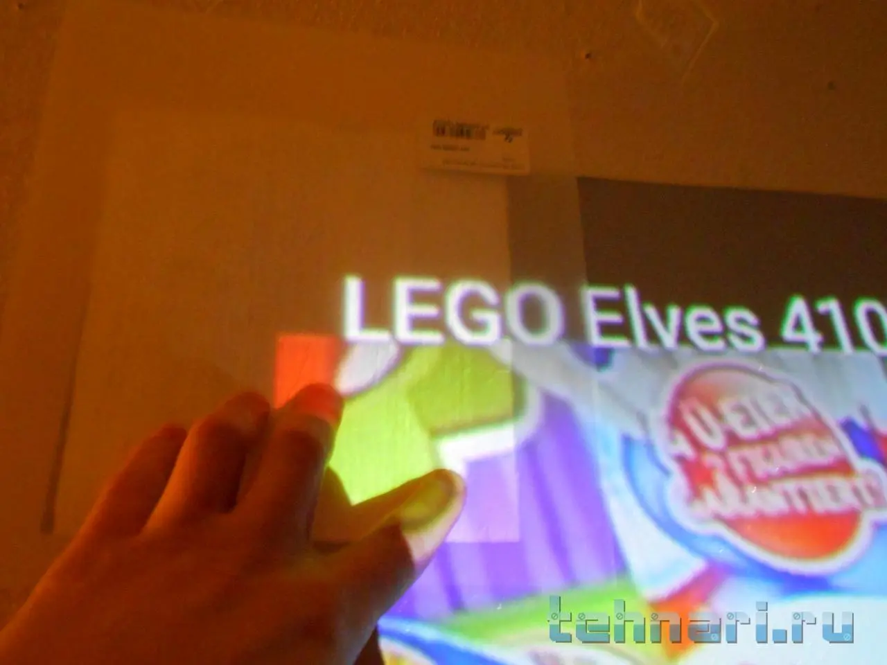

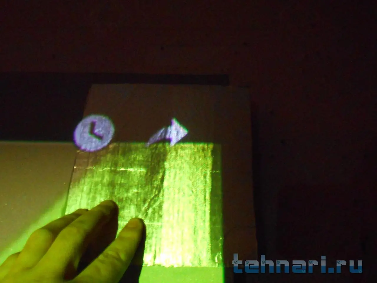

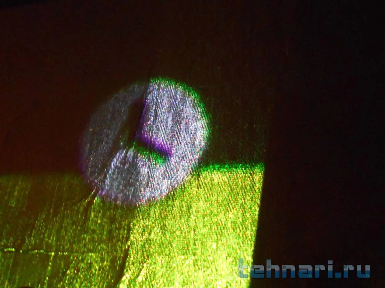

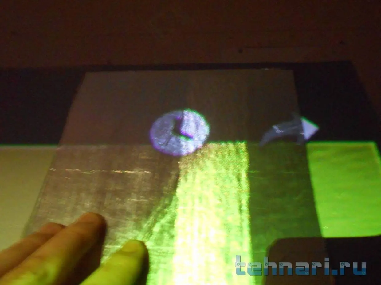

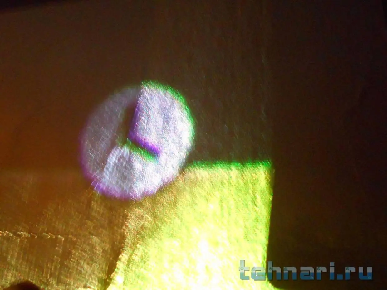

DDREDD делал на скорую руку(что бы хоть проверить..) поверхность получается но нужно делать сборный валик...Под углами только одна сторона темнее других получается..Сами ячейки довольно маленькие и это работает!!! Ячейки направленны вниз...Смотрел по верхнему правому углу..

Ну и сразу первый вопрос если даже предположить что эксперимент удастся, где взять ровный, цельный кусок фольги для экрана?
DDREDD в строительном видел фольгу в рулоне с бумажной основой..Стоит не дорого..Можно встык так как риски завуалируют место соединения..Под матовой пленкой выглядит вполне ..Углы по горизонтали хорошо а по вертикали яркость отличная только если снизу смотреть,если перевернуть то яркость очень значительно падает..Ну буду разбираться с этим дальше...Пробник яркий и нужна серая пленка...

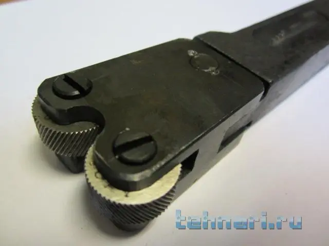

Ну так то и валик любой ширины можно сделать!!! На заводе видел какую то хрень которая на метале накатывает рельеф!!! Вот если с помощью тай штуки накатать поверхность на изобретаемый валик и потом между таких валиков пропускать материал, то наверно получится!!!
Вот такая накатка!!! И делает вот такой рельеф на металле

Или например вот такой валик + резиновый для прижимания и ВУАЛЯ!)))))

Это не дорого на заводе стоит!!! думаю они накатают на обычную трубу!!!! Цена вопроса гдето от1000 до 1500
Интересно на сколько маленькие есть ячейки у такого инструмента?
Я думаю можно по гуглить!!! А лучше вживую увидеть!!!
Если память не изменяет то около 0,5 милиметра можно сделать!!!
