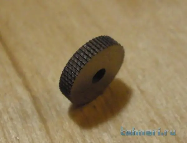

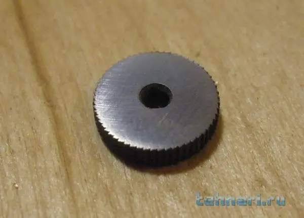

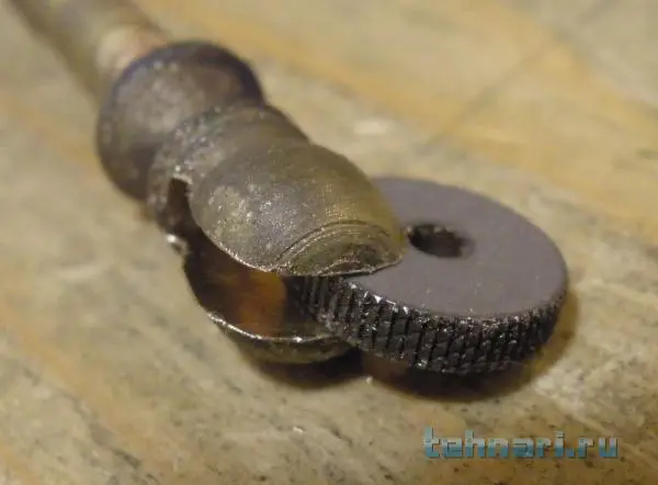

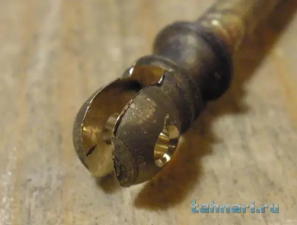

Кстате колесико у зажигалки похожую форму имеет ..Можно в жало паяльника это колесико с зубчиками приделать и по линейке наносить такие микро пилы..Пока так но зажигалки разные надо подобрать..

Теоретически проделать это приспособой из паяльника ну в том же ПВХ листе или сотовом поликарбоната не займёт уйму времени..По линейке ячейки получаться вполне равномерно..На колесике от зажигалки есть ещё дополнительные насечки что тоже хорошо..Это поделит пилы на ячейки размером намного меньшим пикселя...

DECIDE разберите ломанную зажигалку и хотябы по фольге проведите этим колесиком(но колесико тоже надо разобрать..) А пресс ну да было бы не плохо..Но для него форма нужна..А это производство..И вообще мне сдаётся что Вас в сторону пленок все тянет..Надо попробовать..
Это не получится сделать равномерно! Во первых эти пилы должны быть очень маленькие ОЧЕНЬ!!! А во вторых все они должны быть абсолютно ровные, параллельные, с одинаковой глубиной по всей площади, в общем не реально. Попробуйте для того чтобы убедиться в этом сделать пробный кусок небольших размеров.
DDREDD у нас на пробниках поверхность ну далека тоже от идеала и не умерли..А на куске ПВХ и сотовом поликарбонате я опробую этот способ..Думаю что получиться(пусть не супер идеально ,но для начала надо понять сам процесс..)А по поводу очень маленькие ,ну рассмотрите внимательно колесо у зажигалок..Очень маленькие ячейки получаться(что доктор прописал...)
