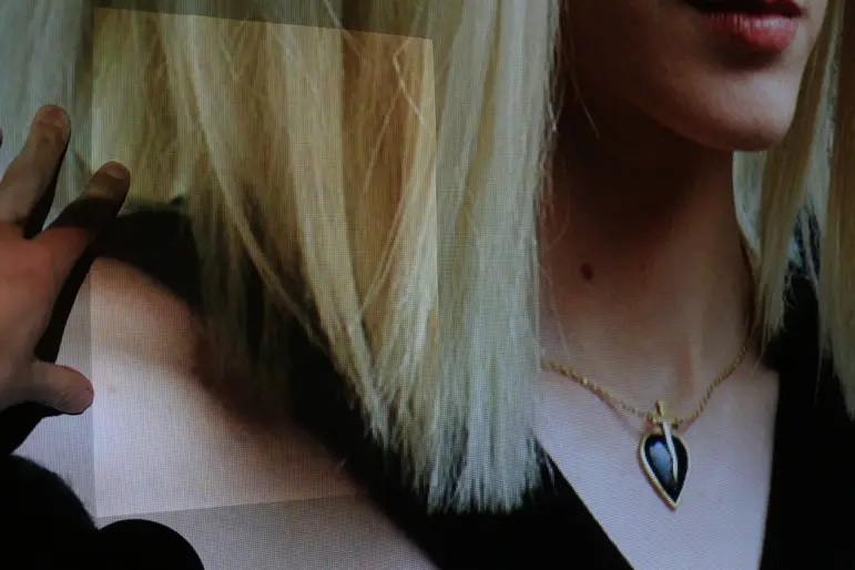

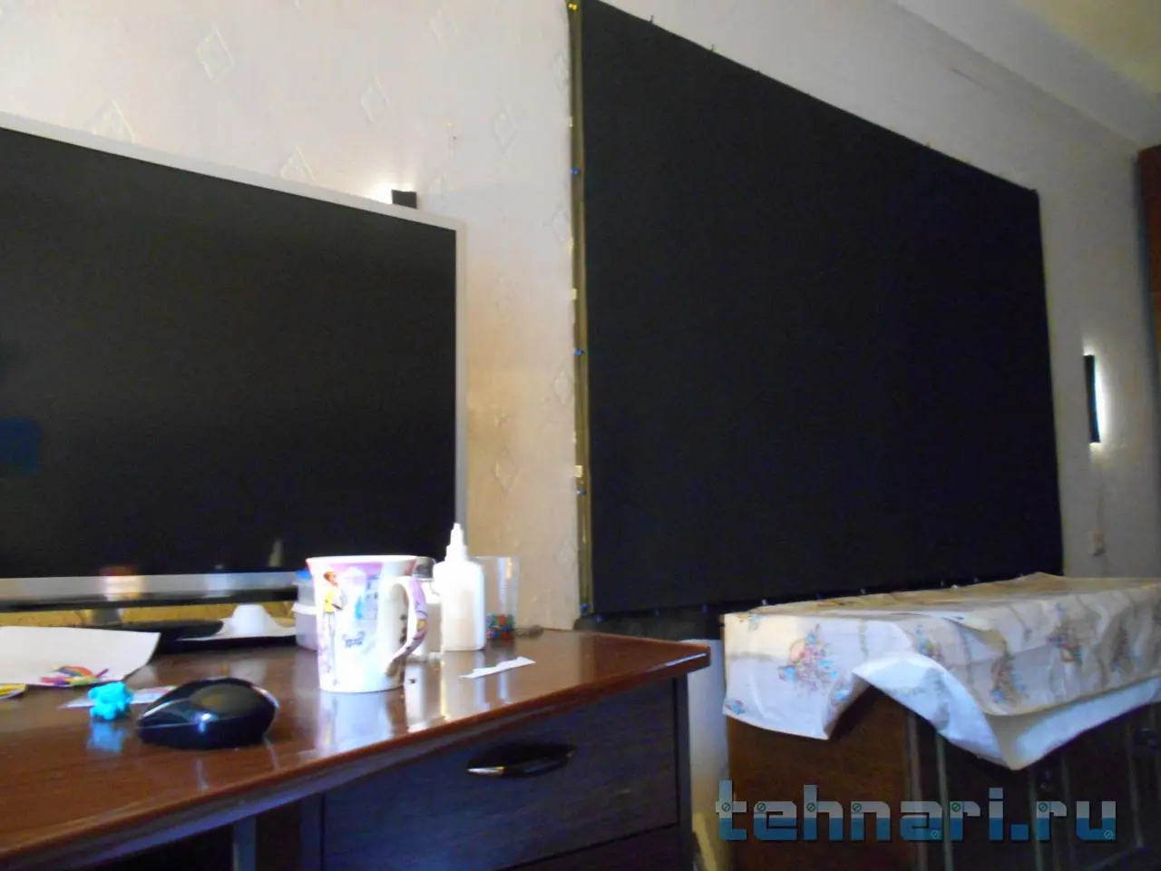

Занят устранением старых косяков в виде размывов..Под слоем (Звёздная пыль) очень видны следы от размыва губкой старых слоёв,но даже это дало мне информацию о том что слой имеет отличную прозрачность и окрашиваемая тёмная поверхность обязательно должна быть однородного цвета(скорее всего чёрная а не серая ткань..) Горячее пятно есть но очень не заметное,при чем так же было и на белом экране(виновата оптика проектора наверняка..) Для меня более важно что бы не видно в отражении линза проектора в виде за света(Если поверхность имеет глянец то я под углом её вижу..по этому матирую экран..)

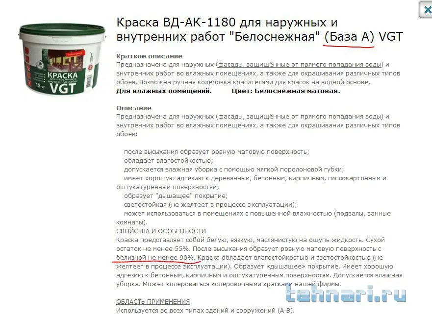

я нашел свой вариант. Фасадная краска "Эксперт" ВДАК 1180М смешивается с чёрным коллером "Текс" до цвета аналогичного Тикуриле К499, после высыхания образует цвет H499. Покрашенно на неламинированном ДСП. При прямом сравнивании основного экрана покрашенного валиком в 4 слоя

ybrbnjc Мне не очень понятно использование белой базы ....поскольку это белая краска .
3. ДСП+ 2 слоя отражайки по рецепту DDREDD без базы + база А ("Эксперт" ВДАК 1180М) в количестве 20%

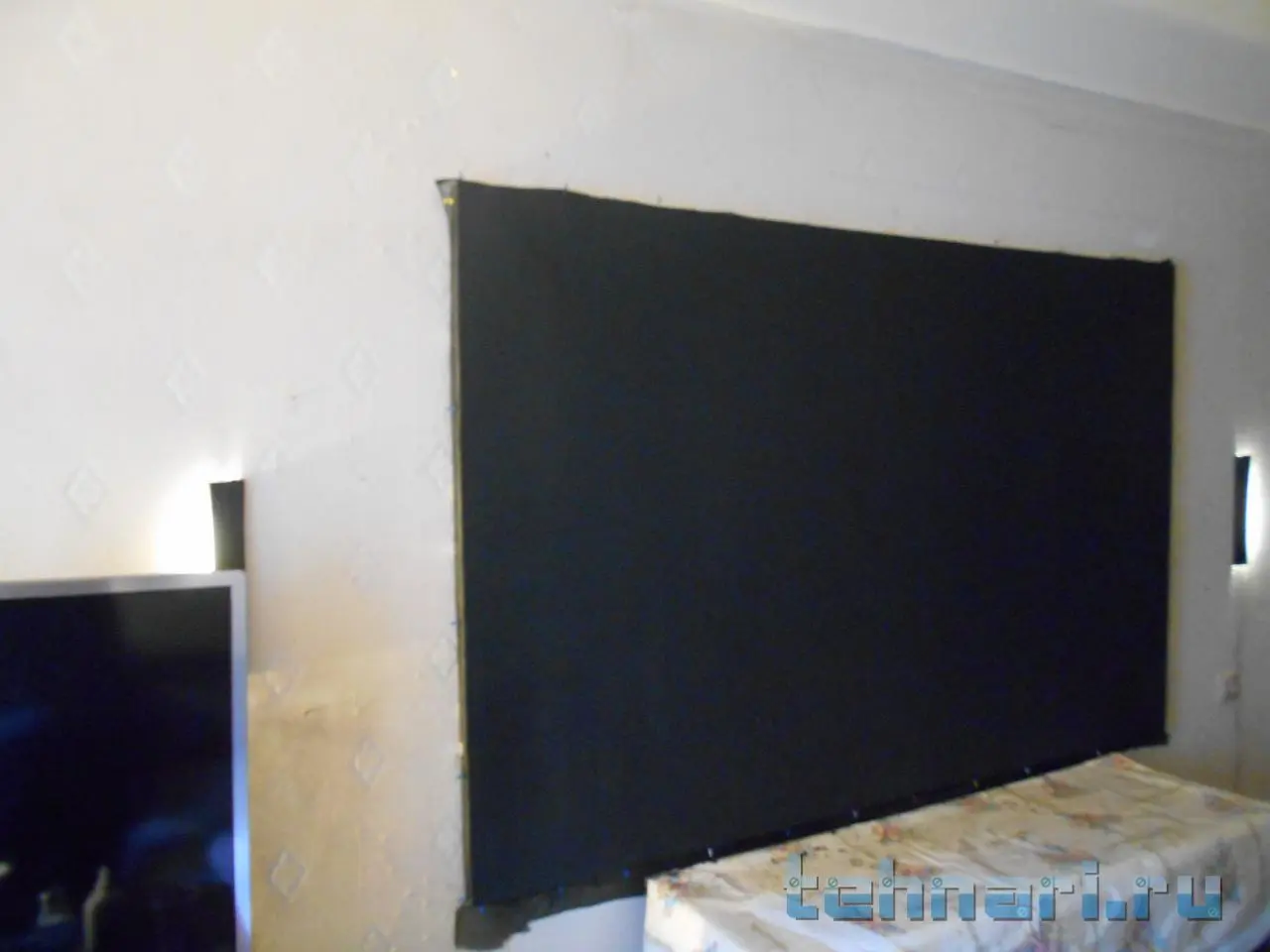

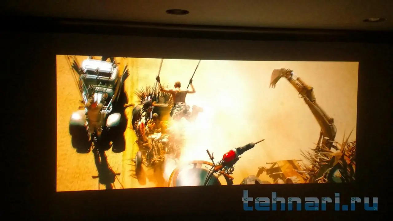

DDREDD наступает ответственный момент..Покрыл экран в базовый черный цвет(смесь База D+черный колер )смесь делали в Леруа Мерлен...Посмотрел самый черный оттенок...Парни обращайте внимание- База есть для темной колеровки и для светлой колеровки (это разные виды Баз)
Вечером буду покрывать составом (Звездная пыль)+База D+клей обойный Kleo...
Тут не много поиграв с оттенками черного заметил что темная основа влияет в основном только на уровень черного...(По этому Базавый цвет экрана угольно черный..)

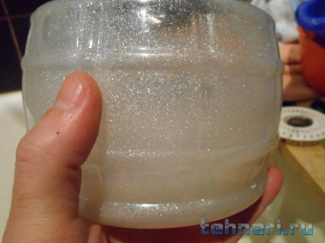

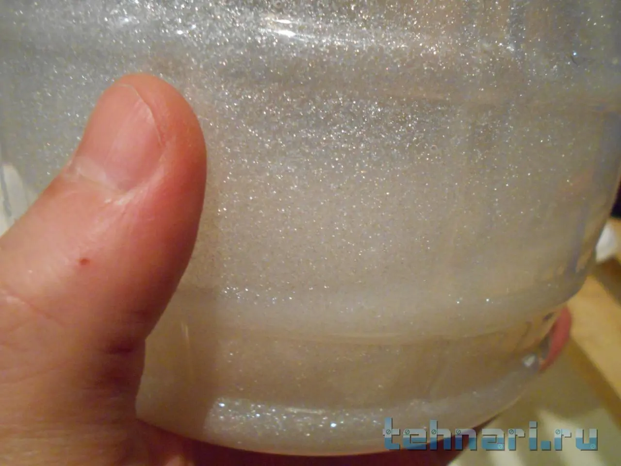

Состав смеси с концентратом Звездная пыль после высыхания имеет слегка светлый оттенок прозрачного клея(частички слюды достаточно прозрачные,состав База D придает совсем чуть чуть светлый оттенок) По этому экран в итоге будет максимально темный на вид...(Фото будут по завершению всех работ...)
Для придания поверхности определенного рельефа на экран натянут черный тюль и поверх уже нанесена черная смесь базового черного(очень черный на вид получился слой)

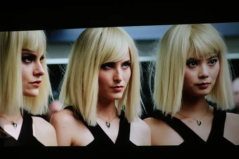

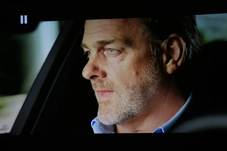

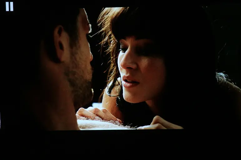

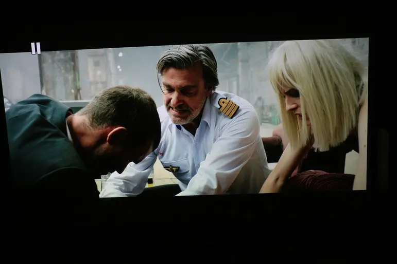

DDREDD рассмотрев образцы отражающих красок (которые ранее тестировал) их зернистость и степень блеска,решил остановить выбор на( Звездная пыль) зерно не крупнее чем у Silver перл,но чуть больше чем у VTG перламутровая...Но для меня как выяснилось очень критичным оказался подьем яркости и это не сильно сужает углы обзора(как не странно) ..Со всех мест просмотра выглядит приемлемо(картинка более менее однородная,хотя присутствует горячее пятно почти не заметное..Но фотик его очень ярко выражено фиксирует...)
Надеюсь на этот раз все получиться....tehno015

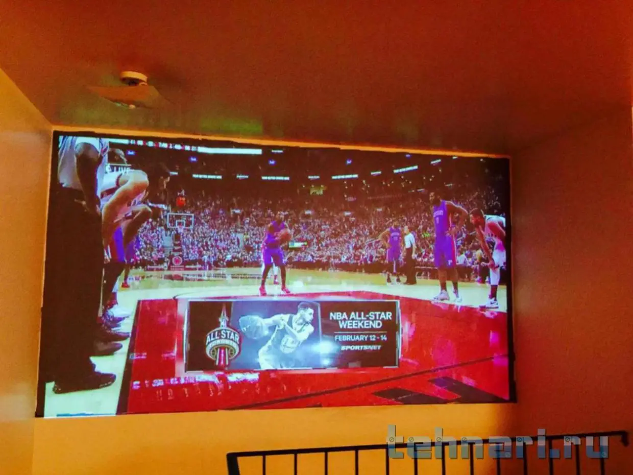

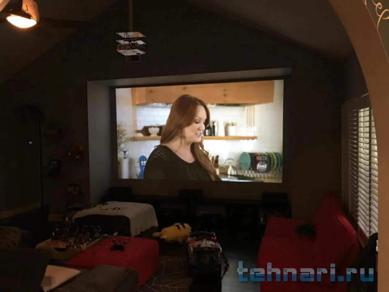

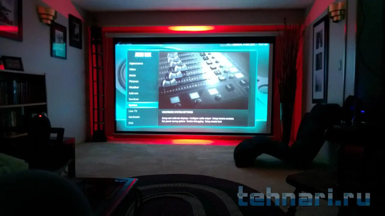

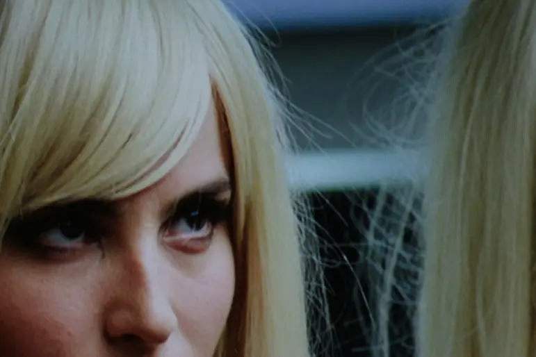

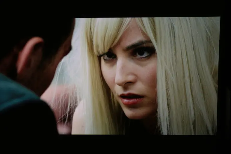

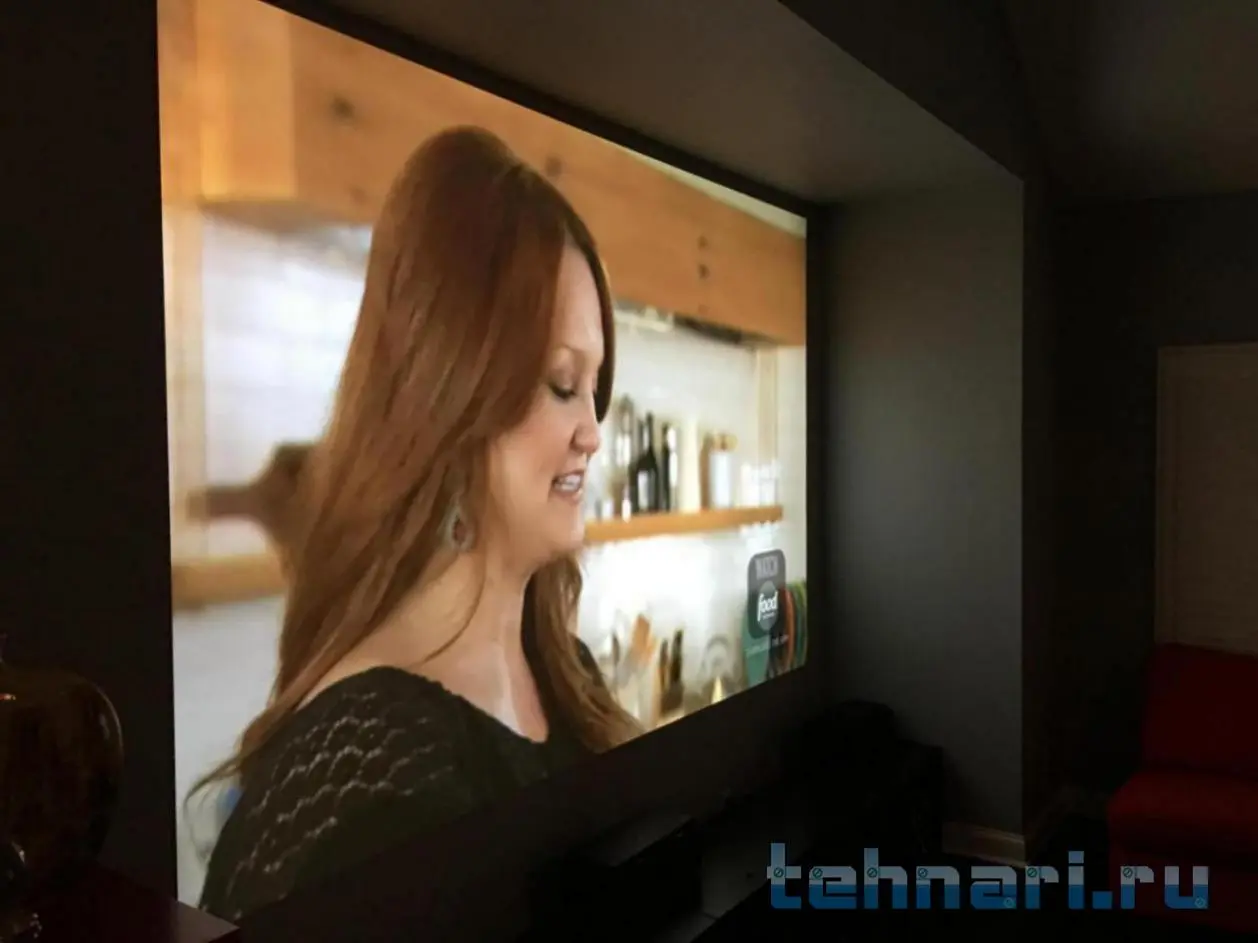

А для разного рода скептиков скажу так...Что люди то делают темные экраны и вполне довольные....

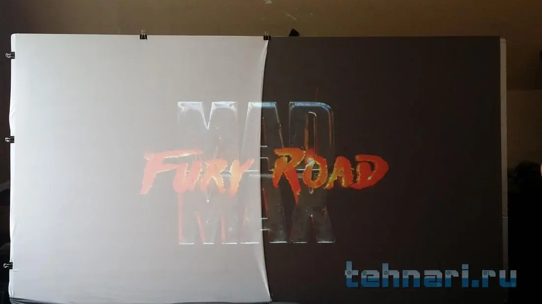

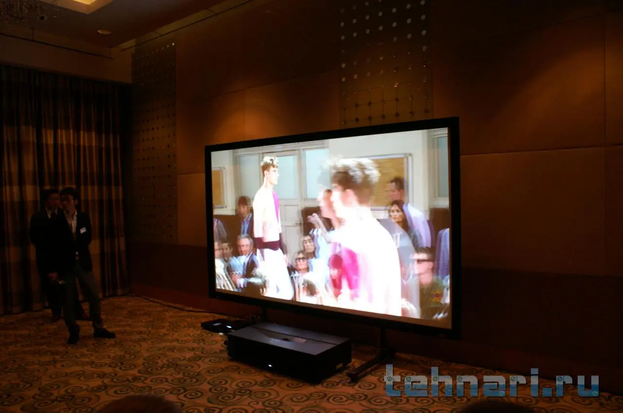

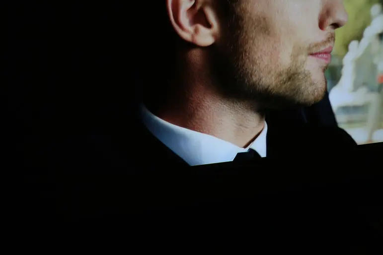

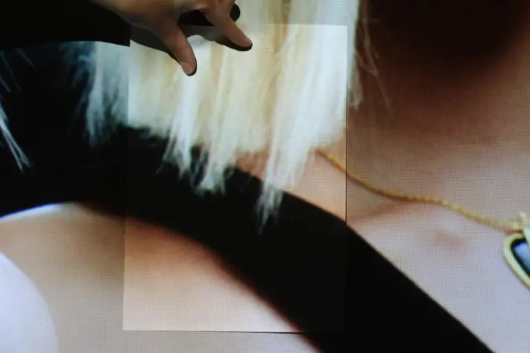

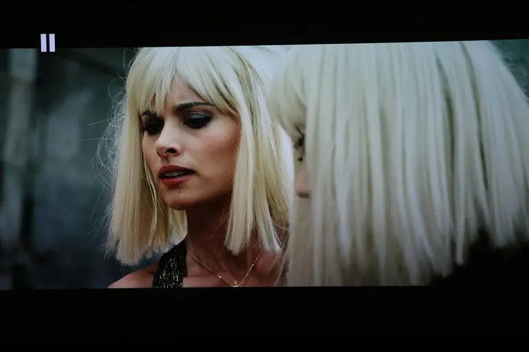

Хотя экран Черная бездна имеет свои недостатки люди покупают Бета версию за 1000$ и не кто не кидает камни так как любой экран имеет недостатки и вопрос на сколько Вы готовы смириться с некоторыми из .... Ну давайте внимательно вглядимся в фото Бета образца..Хоть усиление экрана заявлено 1.0 gain но видно в сравнении в белым что усиление ниже..Белый слегка смещен в серый(так и будет у всех темных экранов..) Но зато на сколько поднялся черный...По этому Вам выбирать конечно надо оно Вам или нет...Но пытаться сделать подобное мне интересно...(траты времени и денег тут вообще не играют для меня роли...Главное чего то добиться...)

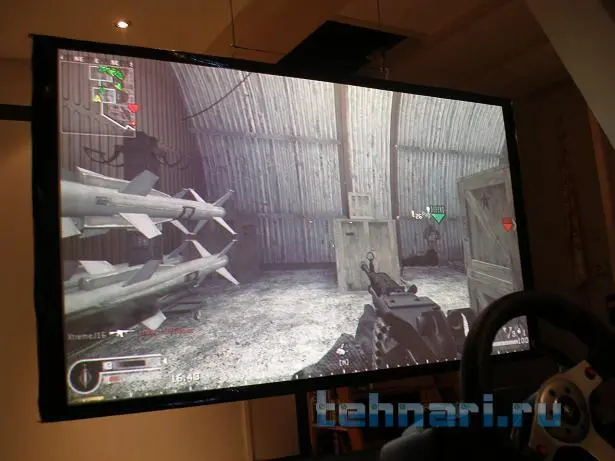

И тем не менее все это работает и люди пользуются подобными экранами...

Цвет звездная пыль в обойном клее и цвет черной базы(на фото кажется на много светлее...очень темная на деле)
