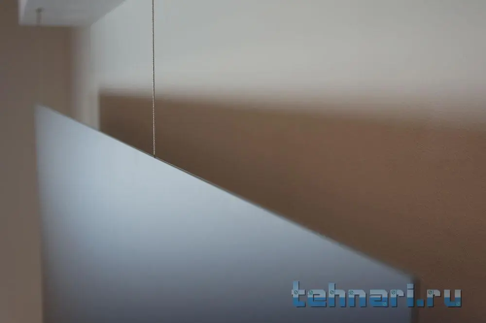

CyberGot цвет светло серый,у Вашей соньки и так картинка контрастная..этого будет достаточно(не много чёрный поднимется..яркости хватит ..)Но под привыкнуть придётся к сеому экрану конечно..
CyberGot реальный цвет при освещении у подобных экранов примерно вот такой(так для наглядности..На фото DNP supernova.)

Подскажите, пожалуйста, новичку. Буду брать штору ТУППЛЮР из Икеа(200x195). Какой цвет шторы все-таки лучше взять, белый или серый? Проектор Sony VPL-DX102(3LCD, 2300 lm). Заранее благодарен за ответ!
Я смотрю на этой шторе уже год,тоже проектор 3LCD с яркостью 2800L,даже в эко режиме норм.Интересно,что на белом яркости заметно не хватает в эко,но на светло-сером вполне норм=) Думаю ещё одним плюсом этого экрана вам покажется механизм сворачивания,слегка оттянул вниз и она сама сворачивается(инопланетные технологии) =)
И как уже много раз говорил,у неё есть обратная сторона тёмно-серая,потом сможите поэкспирементировать с покраской при желании,но только обратной стороны,ни в коем случае не лицевой!
dinoo пофоткайте с а4 при мягком свете и темноте...Пусть в теме фото для наглядности будут...(Заранее благодарю!!!)

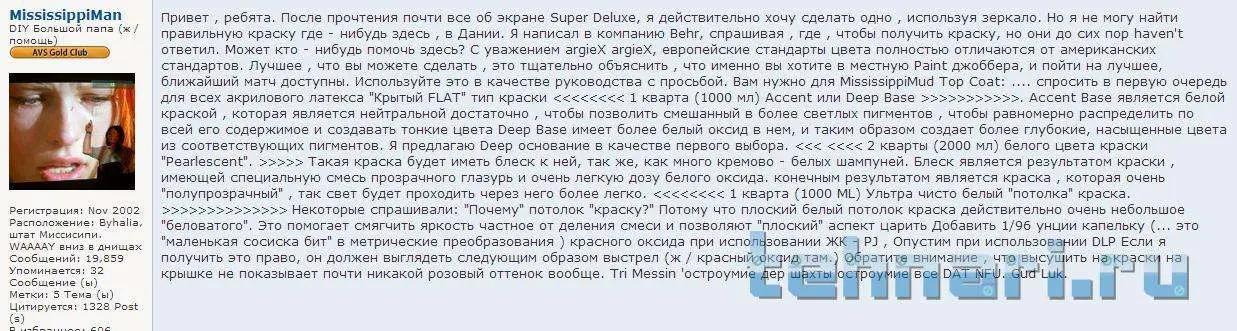

Hi guys.
After reading almost everything about the Super Deluxe screen, I really want to make one using a mirror.
But I cant find the proper paint anywhere here in Denmark.
I have written to the Behr company, asking where to get the paint, but they still haven´t answered.
Can anybody help out here ?
Regards
argieX
argieX,
European color standards are entirely different than US standards. The best you can do is carefully explain what it is you want to your local Paint jobber, and go for the best, closest match available.
Use this as your asking guide.
You need for MississippiMud Top Coat :
....to ask first for all Acrylic latex "Indoor FLAT" type paints
<<<<<<<< 1 Quart (1000 ML) of Accent or Deep Base >>>>>>>>>>>.
Accent Base is a white paint that is neutral enough to allow the mixed in lighter pigments to evenly distribute throughout it's contents and create subtle colors
Deep Base has more white oxide in it, and so creates deeper, richer colors from corresponding pigments.
I suggest Deep base as a first choice.
<<<<<<< 2 Quarts (2000 ML) of a white, "Pearlescent" paint. >>>>>
Such a paint will have a sheen to it, much like many creamy white shampoos. The sheen is the result of the Paint having a special mixture of clear glaze and a very light dose of white oxide. the end result is a paint that is very "translucent" so light will pass through it more easily.
<<<<<<<< 1 quart (1000 ML) Ultra Pure white "Ceiling" paint. >>>>>>>>>>>>>>
Some have asked, "Why "Ceiling" paint?" Because Flat White Ceiling paint is really a very slight "off white". This helps to mollify the brightness quotient of the mix and allow the "FLAT" aspect to reign supreme

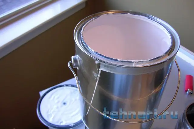

Add a 1/96 oz droplet (...that's a "teeny weenie bit" in metric conversion ) of Red Oxide if using a LCD PJ. Omit if using a DLP
If ya get it right, it should look like the shot below (w/Red oxide in there.)
Note that the dryed paint on the lid shows almost no pink hue whatsoever.
Tri messin' wit der mines wit all dat nfu.
Gud luk.

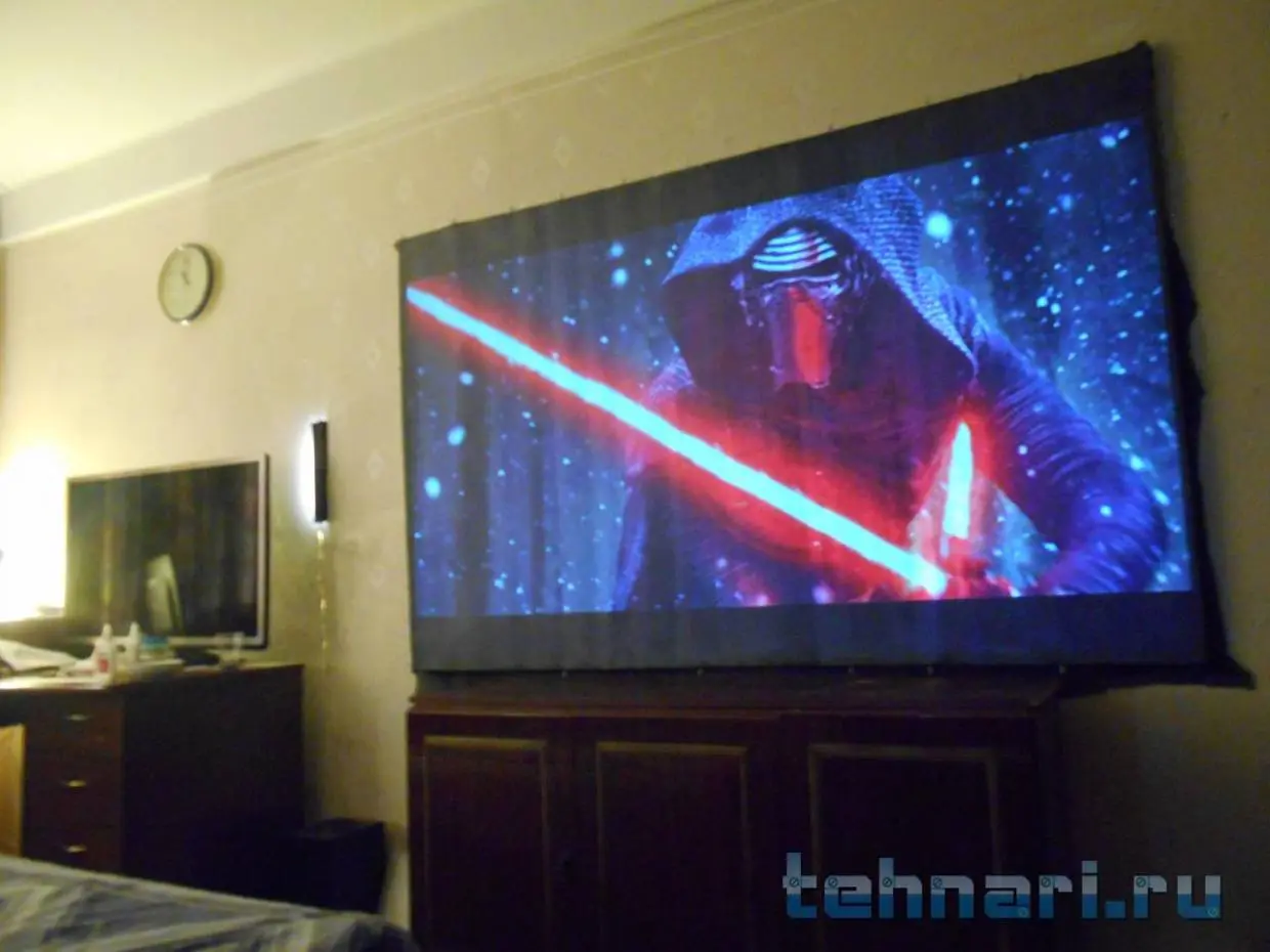

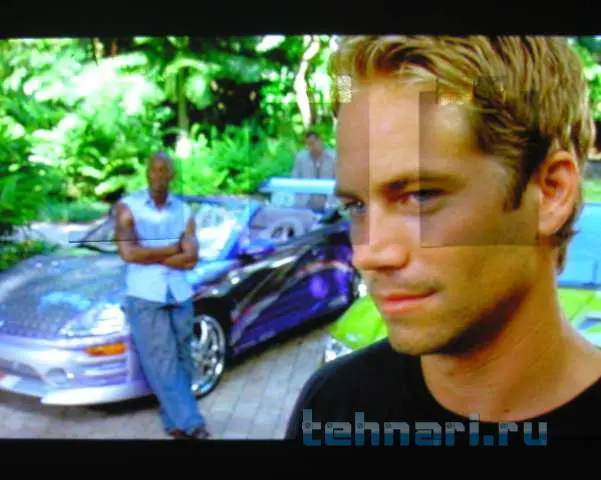

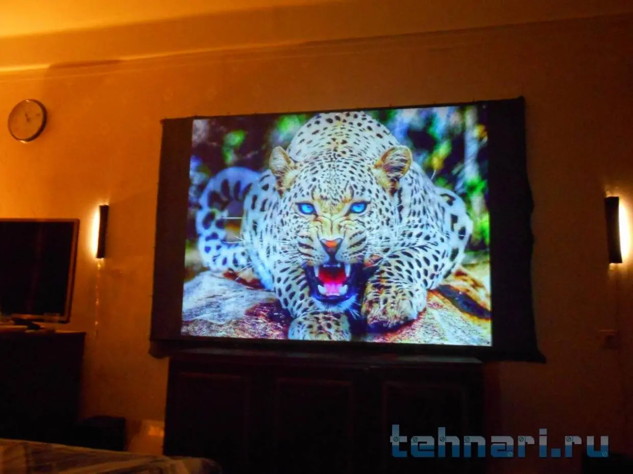

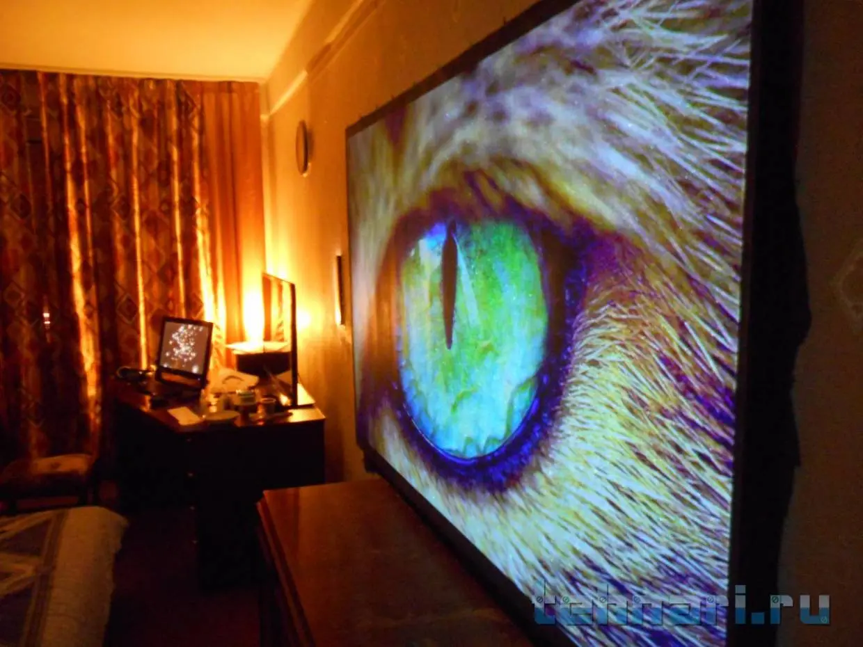

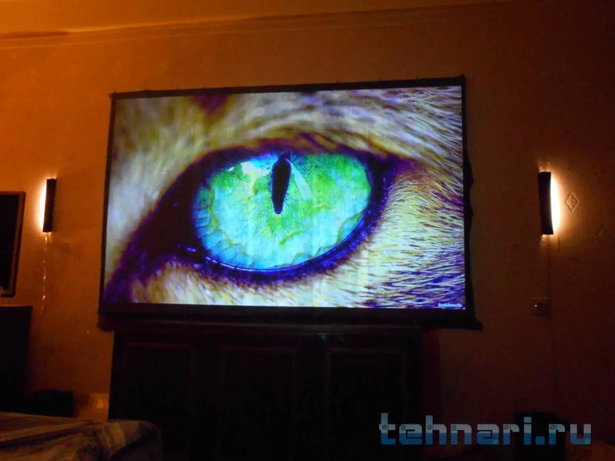

Покрыл одним слоем смеси звездная пыль+клей..Пока еще сохнет но вижу что одного слоя мало..Черная основа(а не серая как у плащевки) заметно упал белый ..Но экран выглядит реально черным...
Экран мокрый и пока рано конечно судить но темновато..Искры конечно трындец!!!!

DECIDE не знаю как они там его напыляют у меня литр на слой уходит..Так что по деньгам не выгодно..Это полторы баночки VGT перламутровая по объёму..
300 мл - это концентрированная смесь! Ее нужно доводить до нужной кондиции разбавляя растворителем или водой, ну, это смотря на чем основана краска.
Таким образом объем увеличится!
Вы когда авто-краску заказываете на подборе, то обычно спрашивают: вам готовую смесь или нет? Если нет, то обычно говорят сколько и чего в нее добавить.
Да и продают обычно краски не разбавленные, что бы уменьшит объем тары. А перед применением вы ее разводите до рабочей смеси, если правда на банке не написано, что она готова к применению.
Himick вполне возможно что это концентрат...tehno015
Я могу сказать одно что вот нанес смесь звездное небо и чувствуется что не хватает База(D)...Картинка как из зерен(вид ужасный),нужен эффект сглаживающий эту рябь...И смесь должна быть очень сильно насыщена этими частицами..Иначе много слоев наносить придется...Ладно просмотрю старые свои опыты и подумаю чего надо добавить...Но База(D) это точно надо...
Привет.
Так и есть. Просто по норме, как сейчас помню, на капот у нас списывалось 400-450 гр готовой краски. А сколько того капота? По сравнению с экраном.
Звездная ПЫЛЬ или НЕБО?
Дред тебе говорил, что возможно крупное зерно у этого пегмента. Вот и шум проскакивает.
Himick ладно подумаю чего намешать но эти зерна именно на черном фоне сильно заметно искрят на сером их меньше различить можно было...Исправлю...
