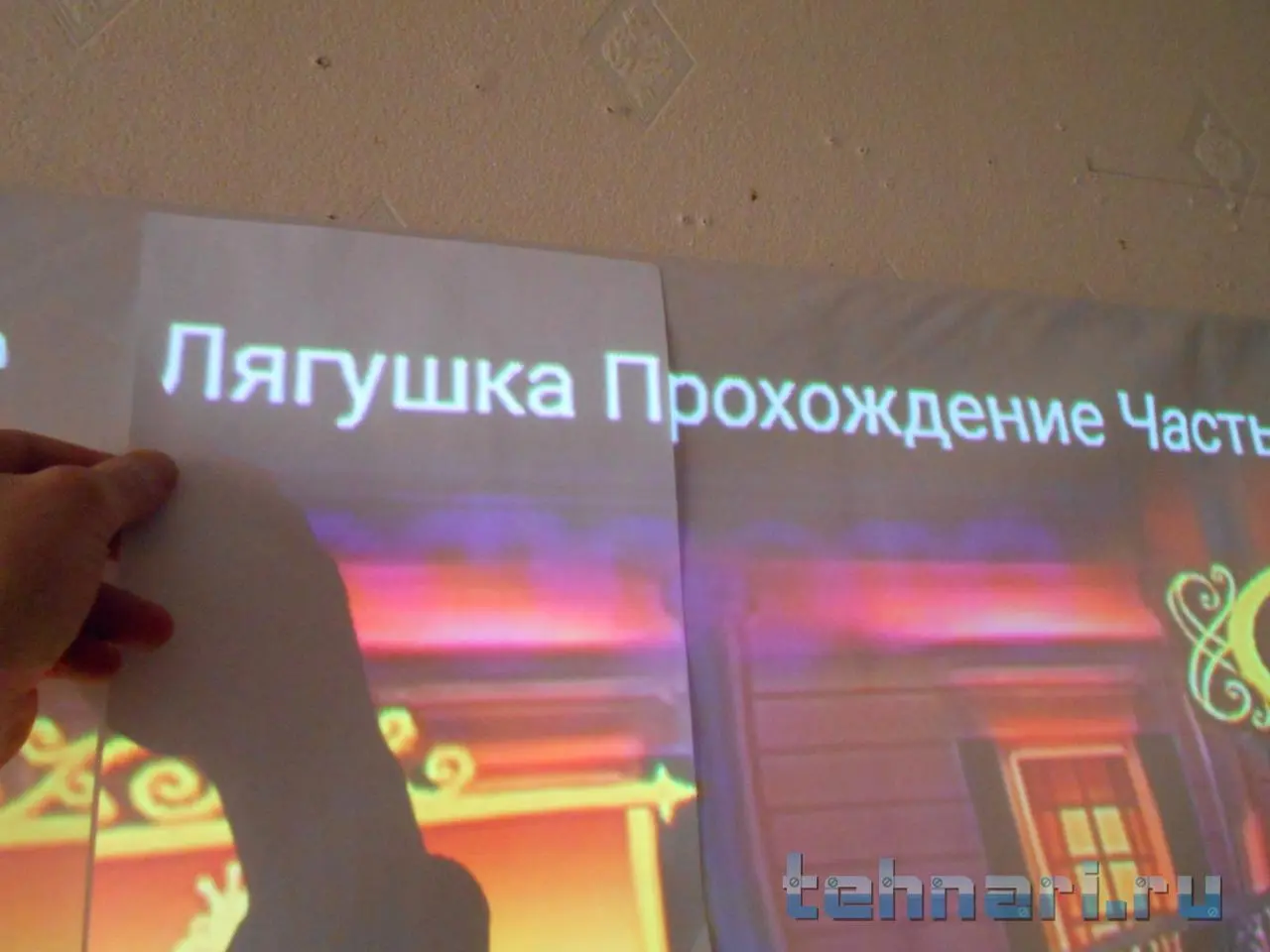

На фото их не видно. А создается такое впечатление, что экран полосатый как зебра. Толи покрашен неравномерно или мне просто кажется?
Особенно на втором фото это заметно. Но похоже, что так натянута ткань, как со складками от скоб.
Я парни понял в чем ошибка..Не в смеси..Красить через тюль надо только чистую плащевку..Она по фактуре гладкая хотя есть микро рельеф..Когда я наложил чёрную сетку и потом покрывал экран в чёрный цвет я изменил фактуру основы ..Фактура стала более грубая и смесь абсолютно по другому работает..Я вспомнил слова DDREDDa когда он красил именно саму тюль(выкинул в помойку..)Я во очию увидел этот ужас..Ну что давно думал переделать экран ..Видимо это тот самый момент..Дальше красить нет смысла,с каждым новым слоем грязи только больше..Большая ошибка вообще не надо с пульвера красить(надо было оставить как есть..) Буду с нуля делать..Увы...
