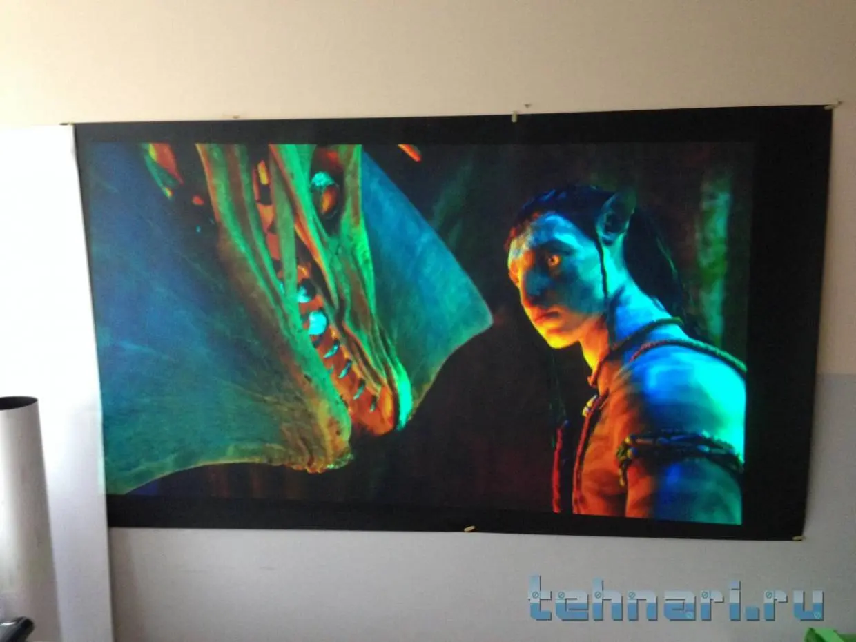

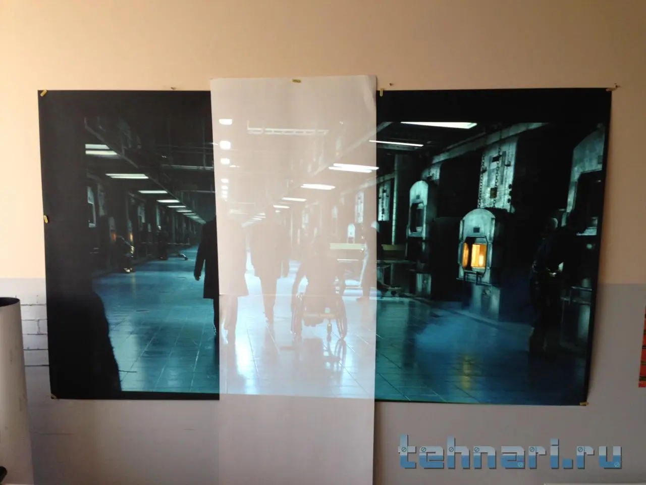

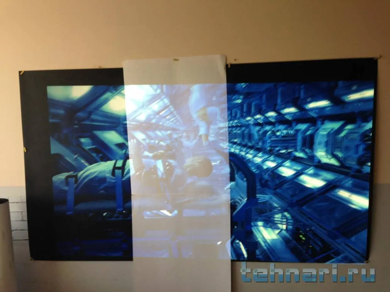

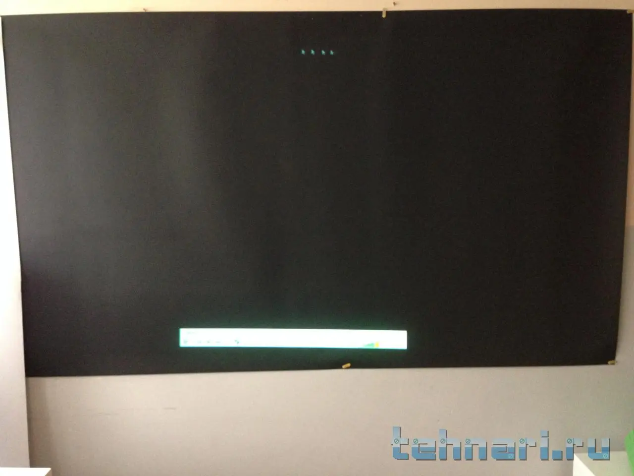

Сразу говорю что камера с телефона не передаёт реальное качество!!!! В реале качесто и цветопередача просто суперские главный минус это углы обзора!!! Но работает реально как телек))))
Блин у меня мысль появилась! Что если покрасить основание краской для дорожной разметки? тогда прибавится яркость и углы буду нормальные!!! Потом снизить яркость, подобрав тонированную плёнку, которую потом покрыть матовой!!! Тонировочная плёнка как раз даст глубину чёрного!!! И кстати экран будет выглядеть достаточно серым!!

Фото и видео что я выложил делал лично сам!!! Если вас устраивают фото то вам в живую несомненно понравится!!!! В живую картинка реально лучше!!!! Хотите делайте сами это ORACAL 5500-070 + матовая с эфектом пескоструя нанесённкая путём холодной ламинации!!! В москве знаю место где будет стоить такой набор для экрана размером 2000*1130 примерно 2900р!!! Или знаю человека который продаст готовый рулон 2200*1220 за 6000р!!!
Если вы из Москва или подмосковья звоните я расскажу 89160390029
Но только учтите что угол реально маленький!!! с 3 метров шаг в сторону и яркость падает!!!
