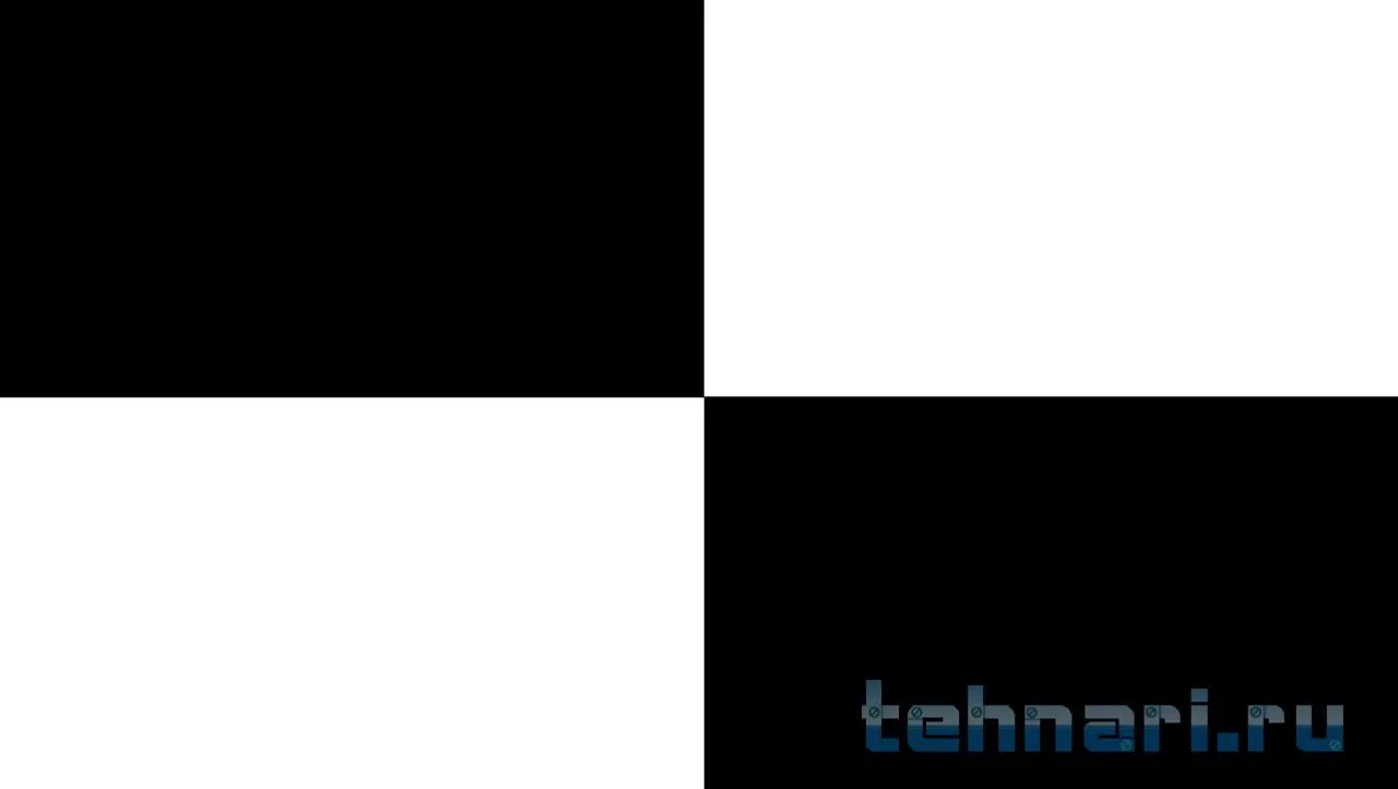

Залим сделайте фото этих картинок в дневное время...По данным Вашего проектора понятно что матрица просветная(контрастность низкая) Хочу примерно понять как при слабом дневном свете будет выглядеть...(зашторьте окна) пусть будет слабый свет в комнате...

Или кто нибудь другой из осведомленных может ответить мне не осведомленному будет ли польза для меня с данным проектором от покраски и не уменьшится ли контрастность? Спасибо за ответы. Нет сейчас возможности делать фото. Кто нить может ответить на прямой вопрос прямым ответом?
Залим польза будет(но вопрос какая диагональ экрана у Вас?) и хватит ли яркости проектора? У меня проектор по яркости 700 Lumen но контраст по паспорту 10000.А у Вашего 800.

Залим Вы фото картинок что по выше можете выложить? Я в живую такой проектор не видел и примерно понять хоть как он показывает...
Есть такое.Это на стене бежевой в комнате
