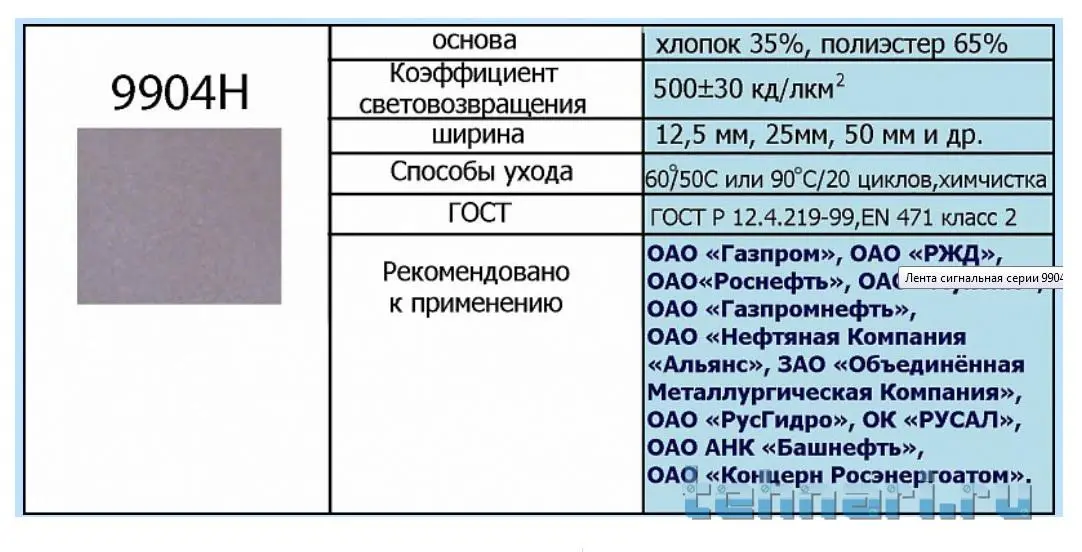

Саша только что созванивался с этой организацией!!! Маркировка материала 9904Н Серая ткань!!! Только этот материал у них есть в наличии с шириной рулона 112см тоесть максимальный экран мы получим 200х112 ( 90" ) Цена 1005р за п/м.!!! Попробуй позвонить может в Питерском филиале больше асортимент! Так по телефону они сказали что только ленты в основном!!!

DECIDE это аналог ленты?
Как сказали это тот же материал!!! Только ты спрашивал о 9905HD а это будет 9904Н надо просто найти и посмотреть именно ленту такую!!! Если устроит то материал есть!!! А так она кстати сказала что всё закупают в китае)))) То есть это не их производство!!!! может там порыть???))))
Вот характеристики!!! Материал матовый!!!
