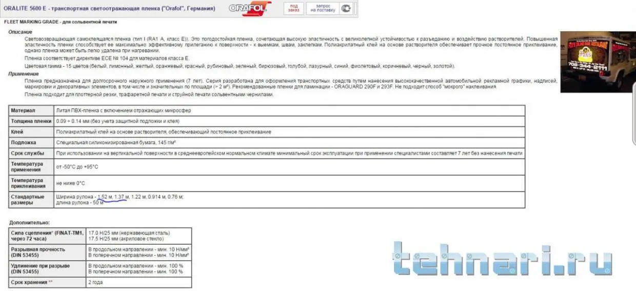

DECIDE пока все мимо...Только лента...Что про такую пленку скажите?
    53.9 KB · Просмотры: 130
А про эту плёнку я уже вам говорил!!! ОРАКАЛ 5500-070 и как раз 5600Е ( где Е это мы говорили что она ярче в разы по отражению!!! ) Тоесть очень яркая будер!!!!

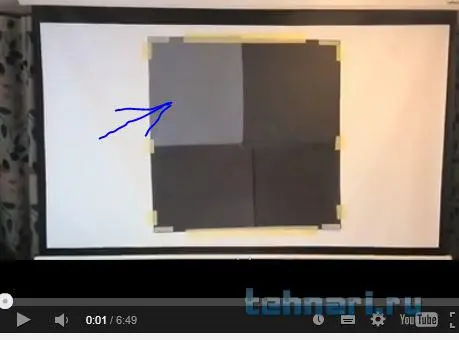

а вот как раз самый яркий образец прямоугольник как столбик внизу он не показал какая буква образца методом исключения предполагаю это пробник
R 5600 а по верх Oracal Wall Art 638 Print Vinyl без дополнительного слоя честно говоря английский не в зуб ногой может кто то написать ему какой же всетаки окончательный вариант лучше? Видео год назад было снято может что другое замутил?

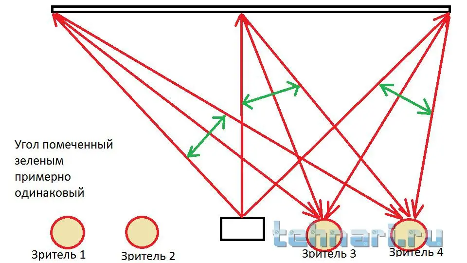

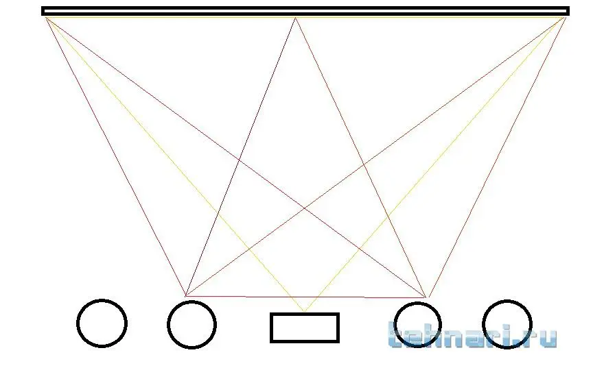

Парни я чего то призадумался а зачем широкий угол обзора вообще? Если угол обзора большой то боковой свет отражается на зрителя, если угол мал то при усилении экраном видим пятно,значит угол обзора должен быть минимальным но достаточным для просмотра иначе борьба с боковым освещением вообще смысла не имеет.
Опыт с серой лентой показал очень эффективную борьбу с окружающим светом и угол достаточный для просмотра(горячего пятна нет)
Свет от фар авто снизу направляется к знаку но отражается не обратно в фары а в глаза водителя,а это достаточно широкий угол отклонения от оси...

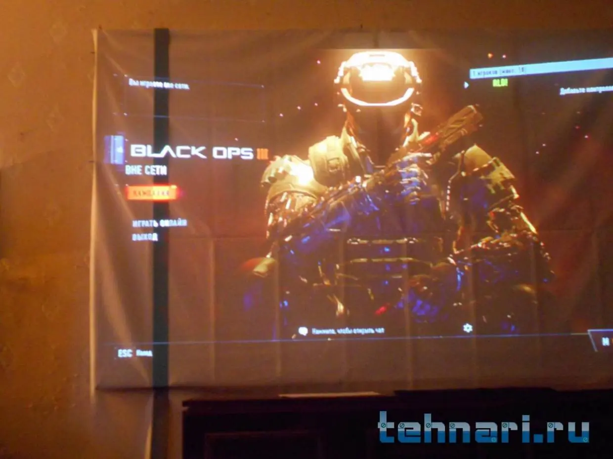

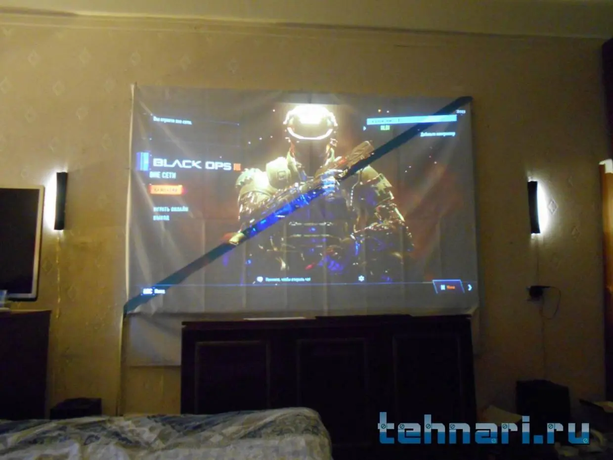

Смотрим еще раз ...Вертикаль без завалов яркости, по диагонали так же яркость равномерная...На покрашенном экране сеть падение по вертикали(сверху яркость меньше) к углам так же падение яркости(не большое горячее пятно наблюдается) Ну что парни выбираем?
Не окажется. Потому что схема не правильная. Центр отраженного света должен возвращаться в объектив, а не в зрителя которого хочется.
Примерно так:
