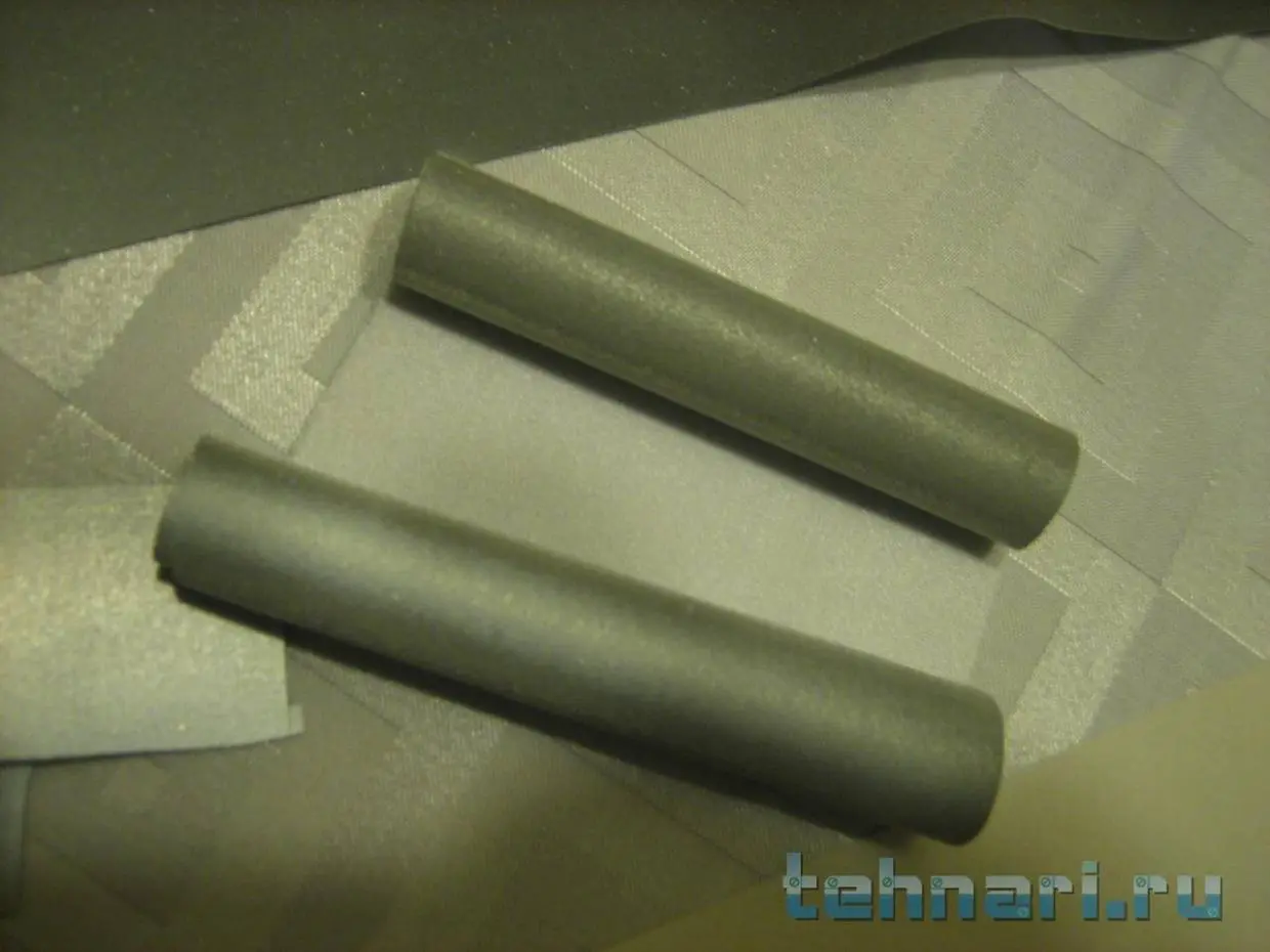

Ткань маркировки 8803Н тёмносерая и работает по тому же принципу!!! Пока в наличии только метр шириной есть и то не везде!!!!
Есть шириной 120 см, но это в Москве...Кому интересно - могу дать координаты...Это конкуренты Мир Лайт...
Выложите координаты ,это многим пригодиться..Мне смысла нет высота экрана 1.35 Тут или1.4 или нахлест по 1 м...
Конечно давай!!!! Я как раз в москве!!! И это точно 8803 Н ?
САша это что за чудо экран то у тебя по размерам???? Это при такой ширине он больше 2 метров должен быть!!! А по фото не скажешь!!!! Или это не 16х9???? А 16х10????
Это чуть лучше чем 8803 за счет более высокой яркости 400 Кд/м. Поэтому визуально кажется что угол пошире чем 8803. И сам материал поплотней и не просвечивает как 8803. На всякий случай продублирую визитку (на фото не очень) 8(495)223-58-13(доб112) Матросская тишина д.23.стр.1 (минут 5 от м.Сокольники)

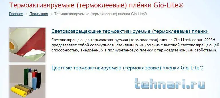

DECIDE у Вас есть возможность в Москве купить в МирЛайт термо активируемую плёнку метр на пробу? Марка её 9905 H серая или чёрная..За одно проверить её в работе под проректором и сравнить у Ильи с Oracal ...по скосльку плёнка клеиться при нагреве можно нахлест проверить утюжком(нахлест прогладить..) Потом можно матовой поверх закатать,у Ильи матовая наверняка кусочек есть..Как мысль? У 9905H усиление 500кд
Я про вот эту пленку толкую...
http://www.mirlight.ru/production/termoaktiviruemye-termokleevye-plyenki-gio-lite/
Световозвращающая термоактивируемая (термоклеевая) пленка Gio-Lite® серии 9905H представляет собой совокупность стеклянных микролинз с высокой световозвращающей способностью, внедрённых в полиуретановую пленку с термоадгезиоными свойствами.
Эксплуатационные характеристики световозвращающей пленки Gio-Lite® серии 9905H:
Значительно превосходит требования предъявляемые к яркости световозвращающих материалов класса 2 стандарта EN 471 и ГОСТ Р 12.4.219-99.
Имеет высокие световозвращающие свойства независимо от ориентации материала и угла освещения.
Уникальные характеристики материалов, практически не теряя первоначальных показателей в процессе эксплуатации, создают индивидуальность и обеспечивают долгую службу одежды.
Допускается стирка бытовыми моющими средствами при температуре 60°С – 50 циклов, химическая чистка - 25 циклов.
Световозвращающая термоактивируемая пленка Gio-Lite® серии 9905H обладает отличными адгезивными свойствами и имеет высокую степень склеиваемости с тканями различных составов.
Технологию термопереноса изображений на текстиль и инструкцию по термопереносу материалов Gio-Lite вы можите посмотреть здесь.
