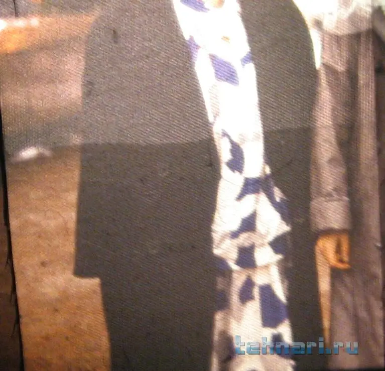

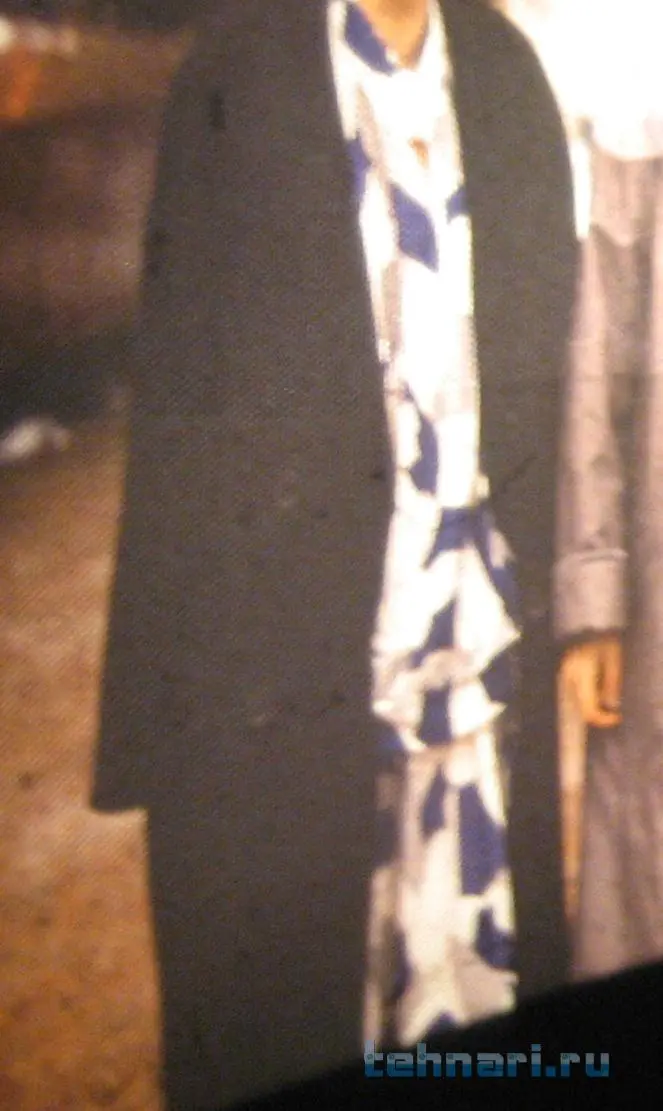

На Ваших фото, вариант с лаком, на образце выглядит лучше. Но нужно смотреть вживую и на большом фрагменте.
Лаком я покрыл образец после Вашего размещения видео...Он на водной основе сохнет 2 минуты..Существенных изменений свойств материала,покрытых лаком не заметил, кроме безупречной матовости и материал под ним чуть светлеет... В принципе - это альтернатива матовой пленке и лак способен убить практически любое горячее пятно, поэтому для себя я не придаю слишком большой трагедии горячему пятну... Но действительно хороший матовый лак - стоит тоже не дешево...но при этом оправдывает свое название и является безупречно матовым....
Вот специально для Вас сделал фото того образца покрытого лаком...При этом диапроектор поставил в лоб образца, чтобы поймать засвет горячего пятна, который даже черный высветляет...Реально у себя на трех метрах такого засвета не наблюдал,может потому что мощность лампы меньше...Нижняя часть образца на фото покрыта лаком (просто размазал пальцем на образце) Лица по понятным причинам вырезал...Просто на этом фото удачный контраст белого и черного...Считайте что нанесение лака даст матовую пленку и горячем пятне можно забыть...Кстати сбоку на 3 фото даже не видно, что нанесен лак...

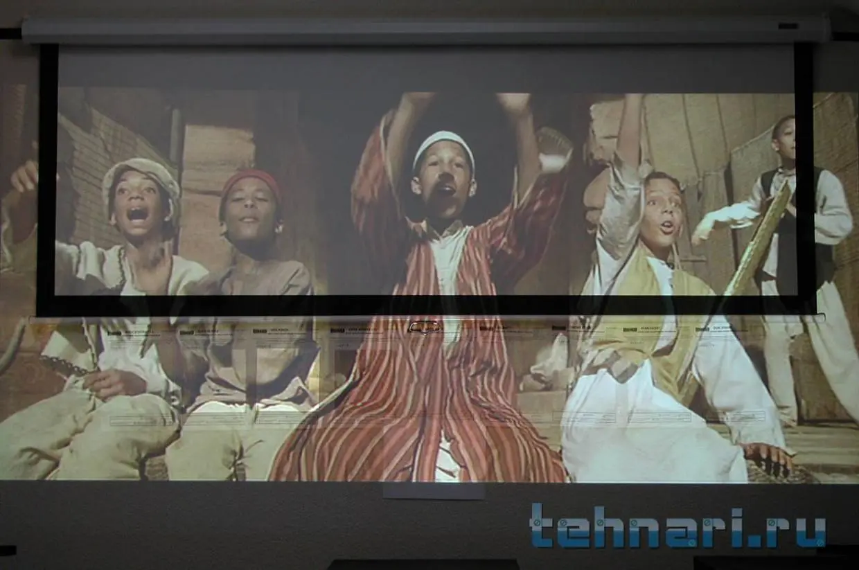

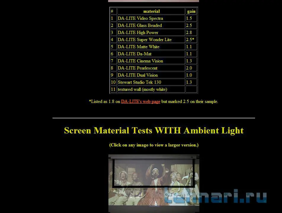

Тест материалов для экрана..
Projection Screen Material Test

Материал Da-Lite Hp 2.5 Усиление -угол обзора от оси...Материалы на стеклошариках имеют примерно одинаковые показатели и на кривой видно зону приемлемого угла обзора..Самое странное что картинка на ткани 8803H присутствует под большим углом но яркость сильно снижена..
