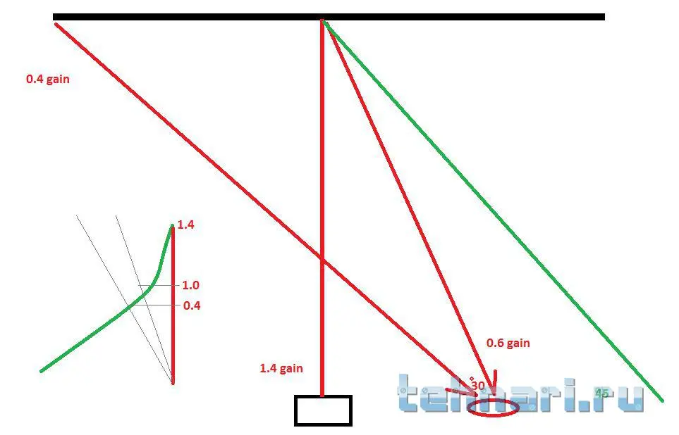

SSN с подобной Вашей пленкой 100% горячее пятно обеспечено...На световозвратке нет горячего пятна
Смотря что считать горячим пятном...В 5 см. от линзы весь Ваш экран - сплошное горячее пятно...Шаг в сторону на 1м от экрана - пол экрана горячее пятно... На светоотражайке тоже оно присутствует...Любую неравномерность свечения можно считать горячим пятном. Я вот тут пробовал глянцевую пленку и с 50 см видел отражение как в зеркале , а с 3 метров ничего нет и в помине...Рассосалось...:apl:
SSN на экране с 1.4 усилением картинка на углах экрана под еще большим углом и усиление по углам 0.4 согласно графику выше(это стандарт для отражающих фирменных экранов..) Отсюда вывод по центру картинка сильно отличается по яркости к углам и горячее пятно у такого материала будет неизбежно..О чем на AVS давно толкуют..da-lite high power 2.8 gain screen были сняты с производства но лишены горячего пятна об этом так же отмечают владельцы таких экранов..А это стеклошарики...

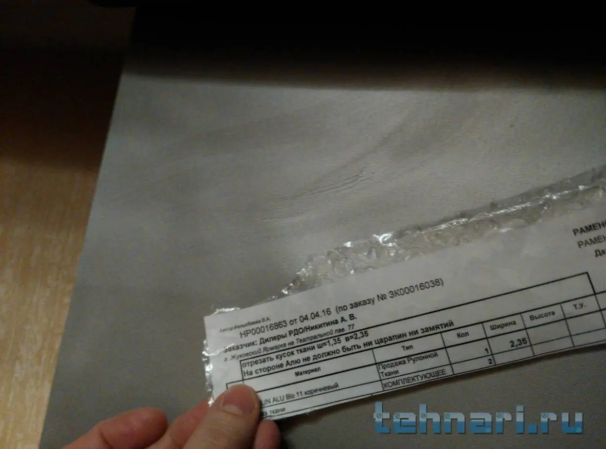

Ну что, получил я материал Berlin Alu Blo 11...
Тыльная сторона с браком :fase: (и это несмотря на то, что в заказе указано какая сторона важна и что-бы была без дефектов). Причём, похоже, это еще с этапа производства, т.к. видимо весь контроль на лицевой стороне сосредоточен. С одной стороны это, мягко говоря, очень печалит, т.к. поездка туда-обратно это минус пол дня...
А с другой стороны, есть и плюс. И состоит он в том, что будет возможность (еще не разговаривал, но я надеюсь) заменить материал на совершенно другой. Т.е. ориентируюсь уже на лицевую сторону. Возьму максимально матовый светло-серый... правда лицо у них имеет более выраженной фактуру...
Тыльная сторона мне не подошла. Совсем. Она похожа на серебристый экран для пассивного 3D. Я, же надеялся, что она будет существенно более матовая, т.е. будет иметь некий баланс между диффузной и отражающей поверхностью. Тут же явный акцент в отражайку. Блестящая, как яйца у кота. Потому и горячее пятно присутствует в полный рост. Это самый главный недостаток. Углы приемлемые, жить можно. При ярком свете, конечно не так выцветает как белый лист бумаги... но лично у меня и нет задачи смотреть при ярком свете.
Как-то так.
Меняйте или сдайте материал поскольку брак не преемлем...Не повезло...

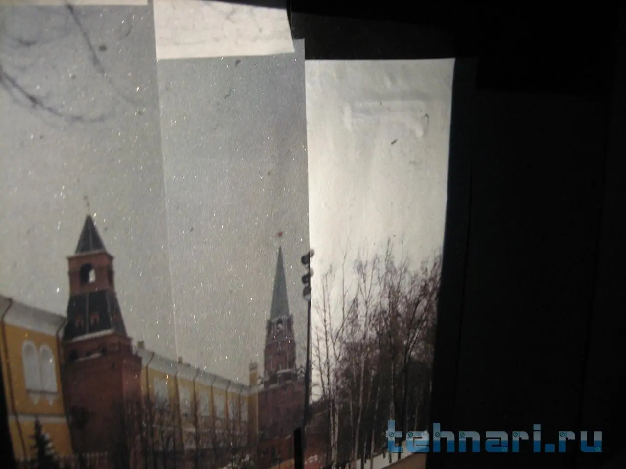

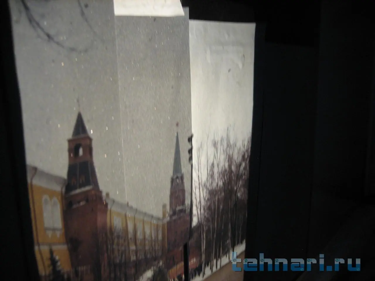

По поводу горячего пятна - оно у Вас от засветки люстры и лампы, а от прожектора, при вылюченом свете вообще ничего нет, т.е пятна от объектива не видно...Но я для себя учитывал, что возможно небольшое горячее пятно, поэтому изначально был готов покрыть весь экран бесцветным суперматовым лаком. Примерно вот так...
На моих фото видно самой большой фрагмент с браком. Есть еще более мелкие - c одной стороны рулона, этакие повторяющиеся залысины. Похоже, что ткань на производстве когда покрасили, она не полностью просохла с тыльной стороны и это след от барабаны или чего-то подобного. Вы свою ткань полностью раскатывали из рулона, проверяли?
По горячему пятну. Может видео не передаёт того что я вижу глазами, но при полностью выключенном свете, горячее пятно присутствует. Да и было бы странно, если бы было иначе, при такой отражающей ткани...
На Ваших фото, вариант с лаком, на образце выглядит лучше. Но нужно смотреть вживую и на большом фрагменте.
