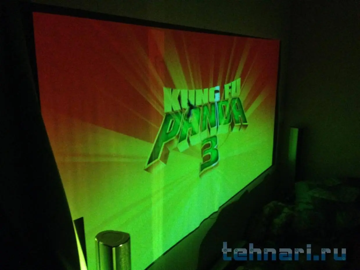

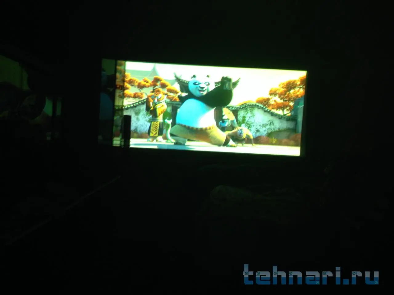

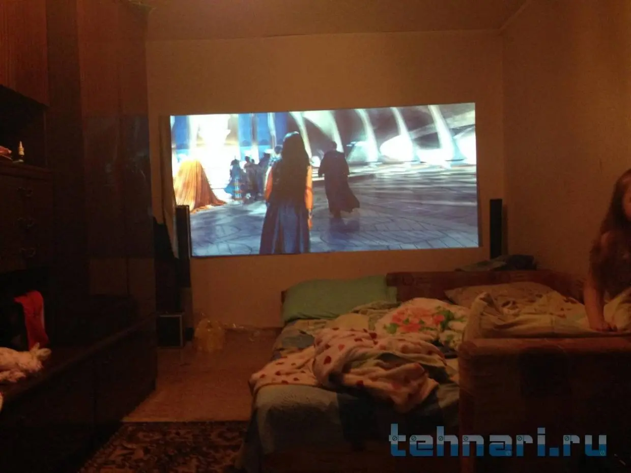

Значит так!!! ткань показала лучше результат нежели плёнка!!! Но и плёнка тоже хороша??? За чёрный ничего не могу сказать так как и в темноте из окна какие то фонари светят!!! Важно отметить что такой экран предназначен всё же для просмотра при освещении!!! В полной темноте не понятно!!! но в любом случае цвета супер яркость тоже!!! про углы обзора!!! с растоянии почти 6 метровя отходил от цента метра на полтора или 2 и яркость по горизонтали падала на столько незначительно что почти незаметно!!!! Это ещё раз подтверждает что я оказался прав в том что чем больше по рпзмеру экран тем как бы шире углы))) но правильней сказать зона просмотра!!! в моём случае мжно человек 8 посадить и всем хватит сполна!!! вот по вертикали угол маловат!!! Ткань не переворачивал пока так как боюсь помять ибо покупал для sirius1111!!! Но подтверждаю теорию HCORE о том что если по вертикали проектор расположить относительно экрана по середине то и углы выровняются!!! Мой вердикт углов просмотра в моих условиях хватает сполна!!! продолжение следует!))) щас фото пойдут!!! Фото говно! Сразу говорю это надо видеть!!!!
Итак фотки!!! Кстати при просмотре почти в 70 градусов ( там есть фотка) падение яркости двойное!!! Так что и с боку смотреть тоже можно!!!! Я пока ничего за чёрный не могу сказать!!! потому что не могу расположить ткань как у HCORE!!! Но стоит убрать фронтальный источник света как , ВУАЛЯ, и она реально тёмного цвета!!!

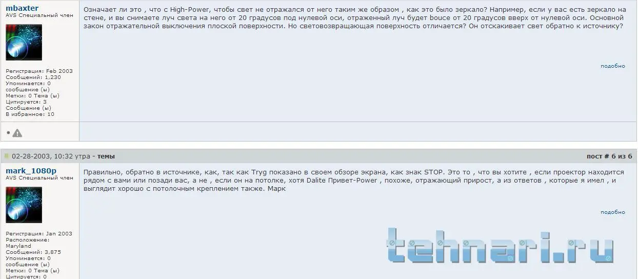

Читаю отзывы старожил на AVS про RETRO REFLECTIVE SCREEN ...Очень интересно..

А буква G в названии Кунгфупанды белая по оформлению мультфильма, или это так ткань отрезает излучение проектора (камера находится сбоку, так что проектор как-раз для изгиба является паразитным излучением в данном случае).

Материал вообще нельзя распологать напротив источника света кроме проектора!!! В моём случае самая грубая ошибка!!!! Угол обзора по горизонтали отличный при таких дистанциях и размерах!!! Подумываю о формате 2.35:1 ))))
Осталось проверить чёрный и всё!!! Но то что хотел увидеть, увидел!!! И остался доволен!!! Думаю это то что мы искали!!! Наверно ткань практичнее плёнки будет!!! Хотя плёнка в яркий солнечный день тоже показывала хороший результат, но на ткани нет грязи которую видишь на пленки из за матового слоя!!! Местами он проступает как бы из за не качественной матовой плёнки!!!! Я ЗА ТКАНЬ!!!!! Из нее вертеть можно всё что угодно и цена вопроса в данный момент 2400р!!!!

Я часть фото делал стоя!!! А я ростом 2.05м а проектор стоит на столике в 50см от пола!!!!Я думаю можно вешать и сидя очень хорошо смотреть будет!!! Я просто не смогу одновременно проектор держать и фоткать!))))
