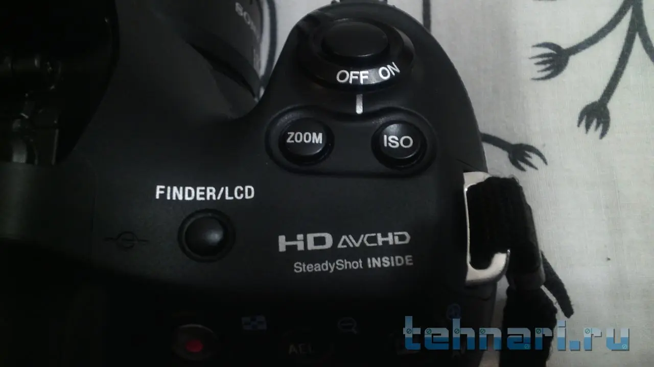

Ну вобщем как радуга видна волнами..Где то в настройках частоту мерцания надо изменить..Кстате на моем фотике этого нет..А тут полосы цветные ползут по вертикали..И цвет как деградирует..Чего изменить то надо?
Чтобы не было радуги вам надо на зеркалке поставить режим Manual, время выдержки поставить 300мс (0.3сек), а диафрагмой (Aperture) подобрать светлость на глаз в районе. Диафрагма должна быть примерно от 2.8 до 6. ISO лучше выше 800 не делать, будет сильно зернить. Ну и фотографировать конечно не с рук, а хотябы на стол или стул поставить.
На мануале эта зараза не даёт вспышку отключить принудительно и пишет -отказано ...Ну сони ..Если выбрать единственный вариант фото без вспышки то все перечисленные параметры встают на авто..Бесячий фотик..
Парни помогите...Фотик взял на работе..Может у кого похожий есть,не дает гад этакий без вспышки изменять настройки..Что я делаю не так?

В "А" режим переведи колёсико, выставь исо 100, диафрагму открой максимально, выставь таймер и снимай положив фот на стул например
