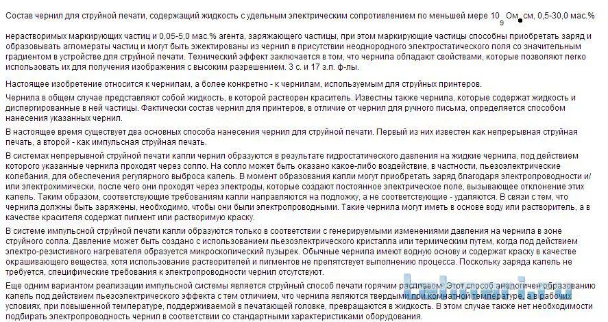

В описании патента чернил выяснил что это тот же тонер(с микро частицами)
    129.4 KB · Просмотры: 91
хоть на глаз не различимы, но все же друг с другом не смешиваются(не окрашивая друг друга)...

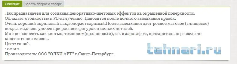

Вот в инете лак этот нашел ,кстате производство Спб

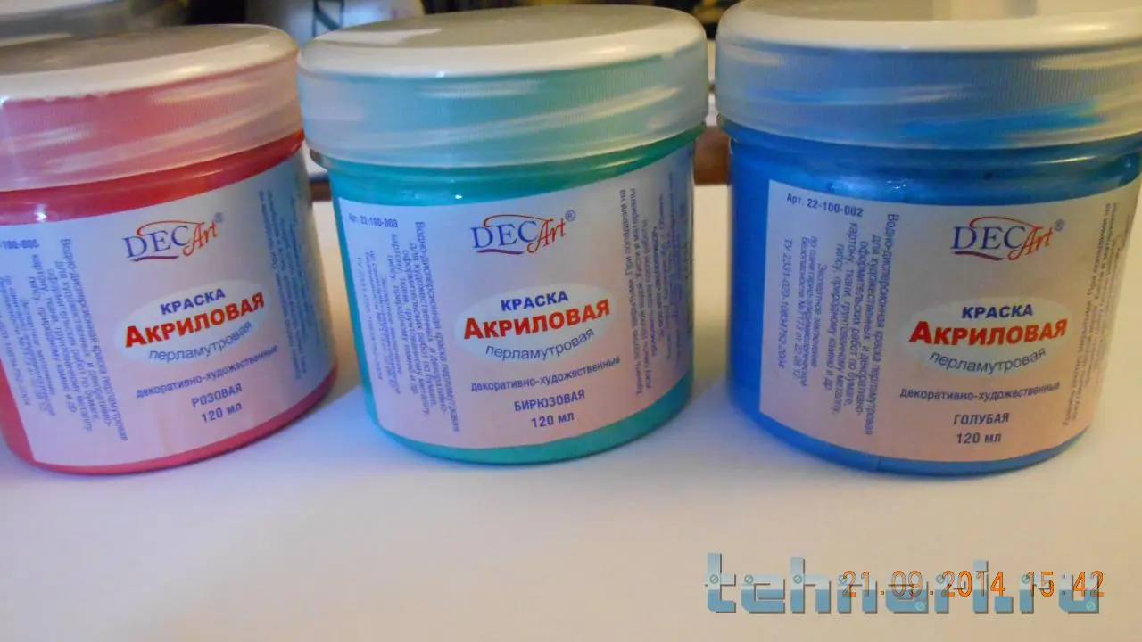

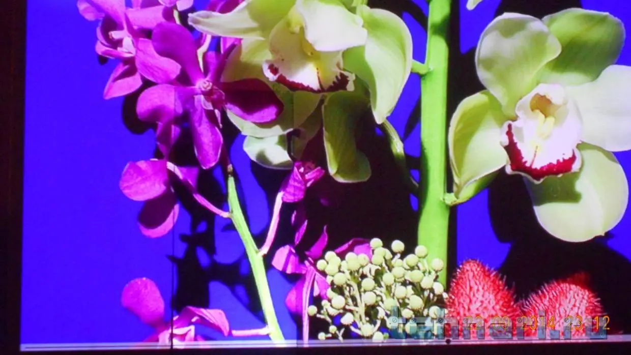

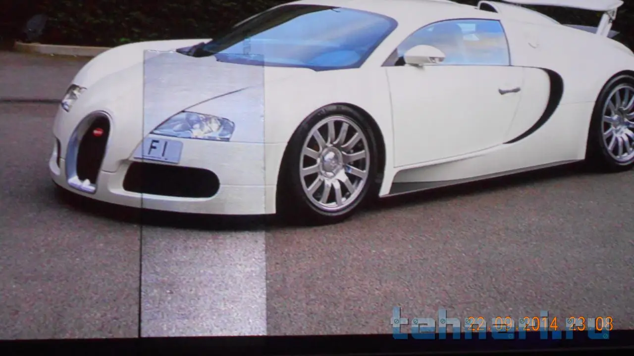

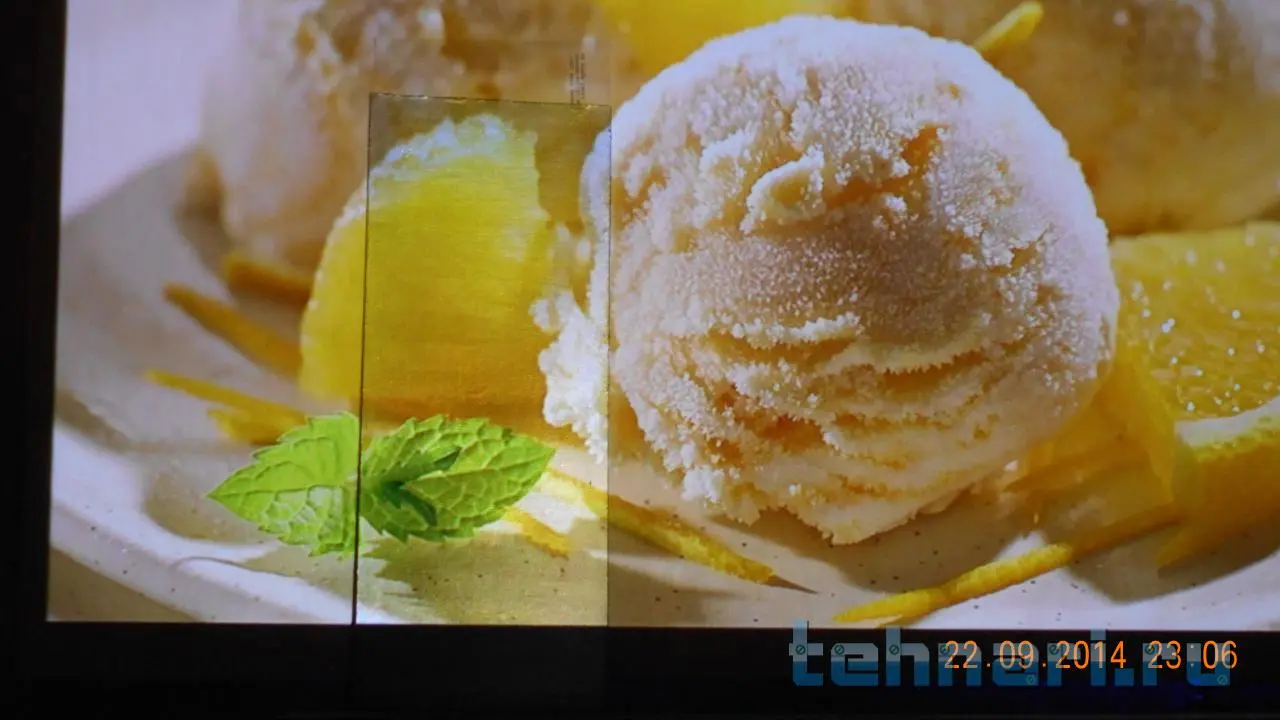

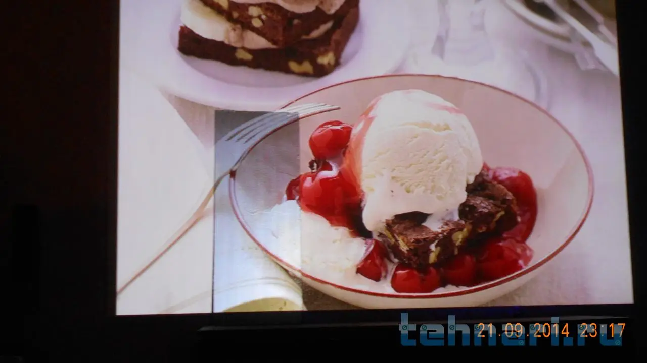

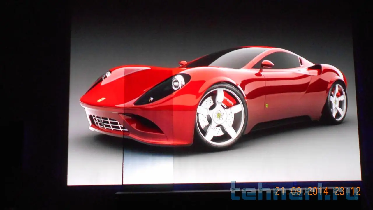

DDREDD что же попробывал смешать краски DEC ART(RGB),хочу поделиться мнением-краска делает действительно качественную картинку(частички супер мелкие) но дороже в два раза чем VGT...покрытие ровное шелковистое(класс) но смешать по соотношению как у VGT не получилось(ушел в синеву)...DEC ART-Очень хорошая замена VGT..Достаточно яркая и намека на зернистость нет...у DEC ART есть и белая перламутровая..Очень хорошее впечатление и приятная отдушка(яблоко)..Смесь темновата..

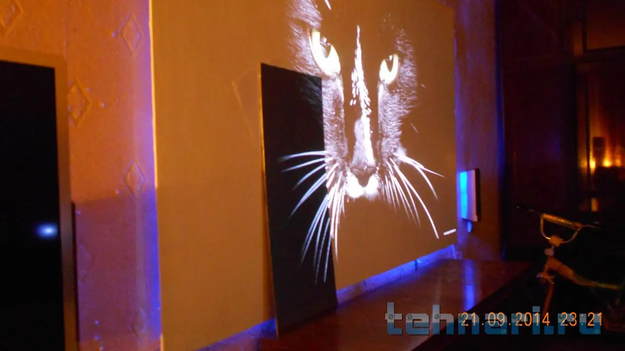

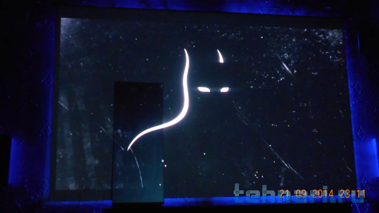

Пока чернила RGB не нашел..нет трех цветов одного производителя...Будем искать..Но кое какой вывод уже есть..(RGB схема дает лучший результат) остается найти дешевые компоненты...tehno035
С матовым лаком Бриллиант задумка смешать три цвета по схеме(RGB) и покрыть поверх слоя белой перламутровой(на темной основе) по идее лак будет одновременно и матировать и служить фильтром(RGB)...лак имеет слегка заметный цветной перламутровый цвет(интересно когда высохнет как это будет выглядеть...)но в малой концентрации красящих частиц есть плюс(можно слоями затемнять).Буду пробывать..(Хочу черный экран на вид но хороший без оттенка яркий белый!!!) Теперь уверен это возможно...

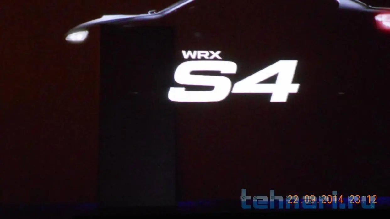

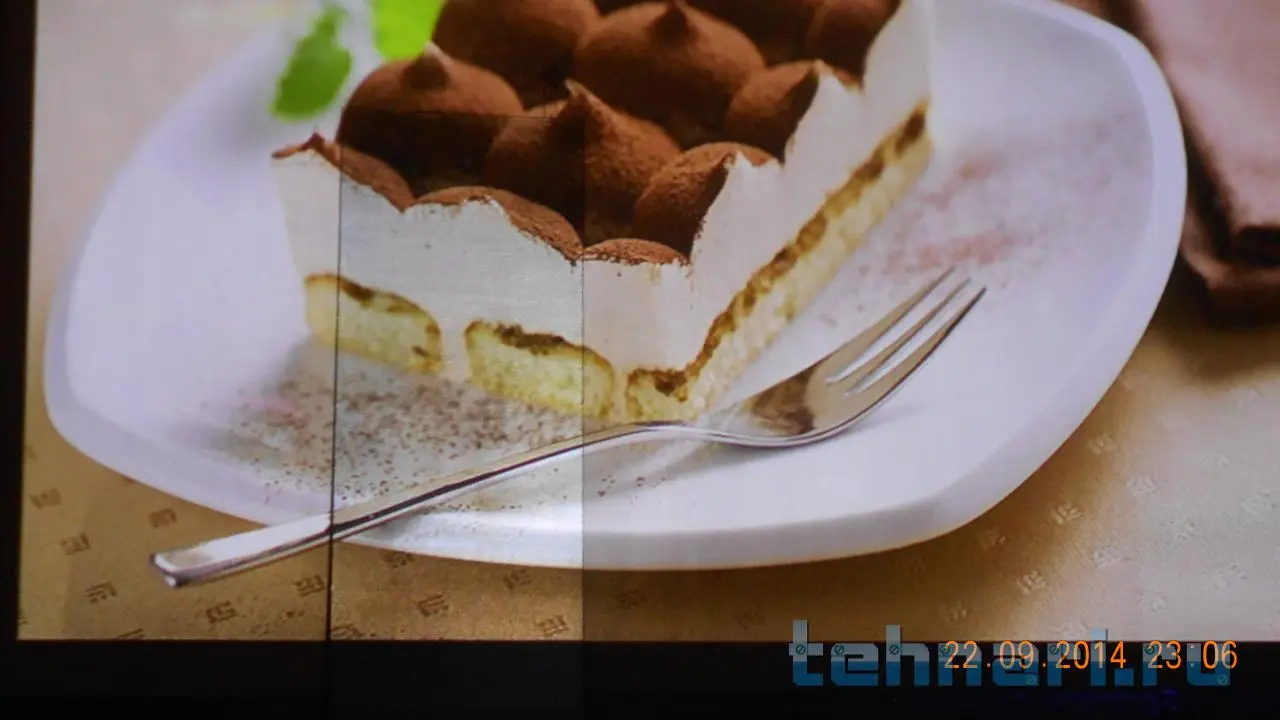

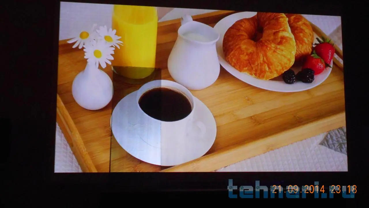

мне показалось или обзор очень невелик, на нескольких фото пробник к верху значительно темнее чем внизу?
DDREDD так и есть малый угол обзора ...без матирующего слоя ведь...суть в другом что и с другой краской эффект повторился...(А хуже или лучше выберем..) Но как с VGT надо смешивать с кол-вом VGT ярко белой перламутровой..иначе темновата смесь(RGB)
DDREDD давайте подумаем как грамотно все сделать...Если поверх смеси(DEC ART(RGB) или VGT (RGB) нанести слой VGT ярко белой перламутровой -смысл теряется...отражается весь диапазон света(c затемнением) Я сегодня куплю матовый лак бриллиант(RGB) нанесу поверх слоя VGTярко белая перламутровая ...посмотрим(но сдается мне что в лаке работать (RGB) будет по другому..

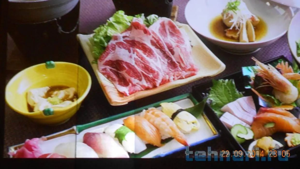

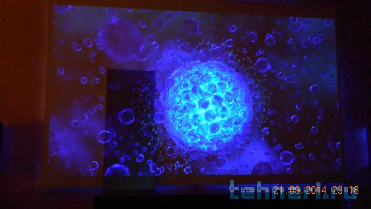

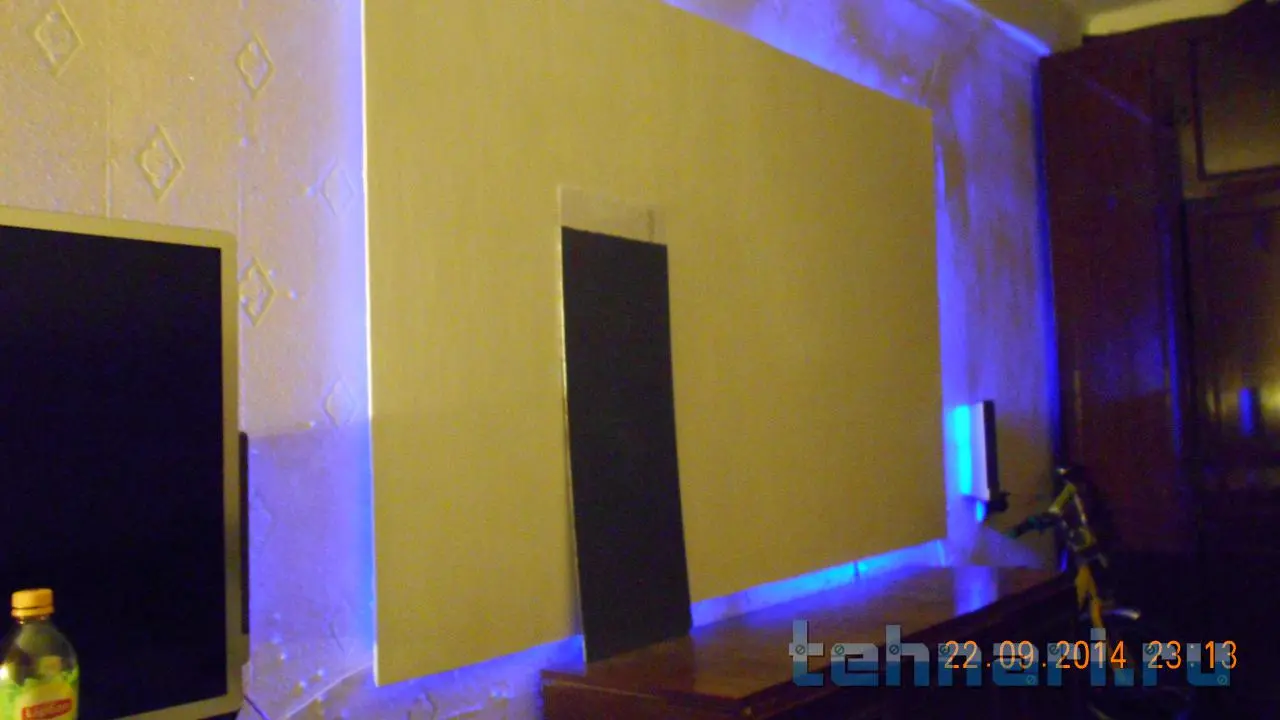

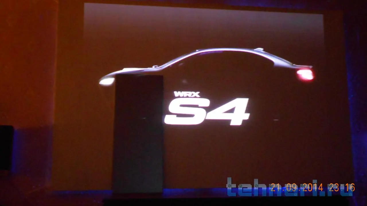

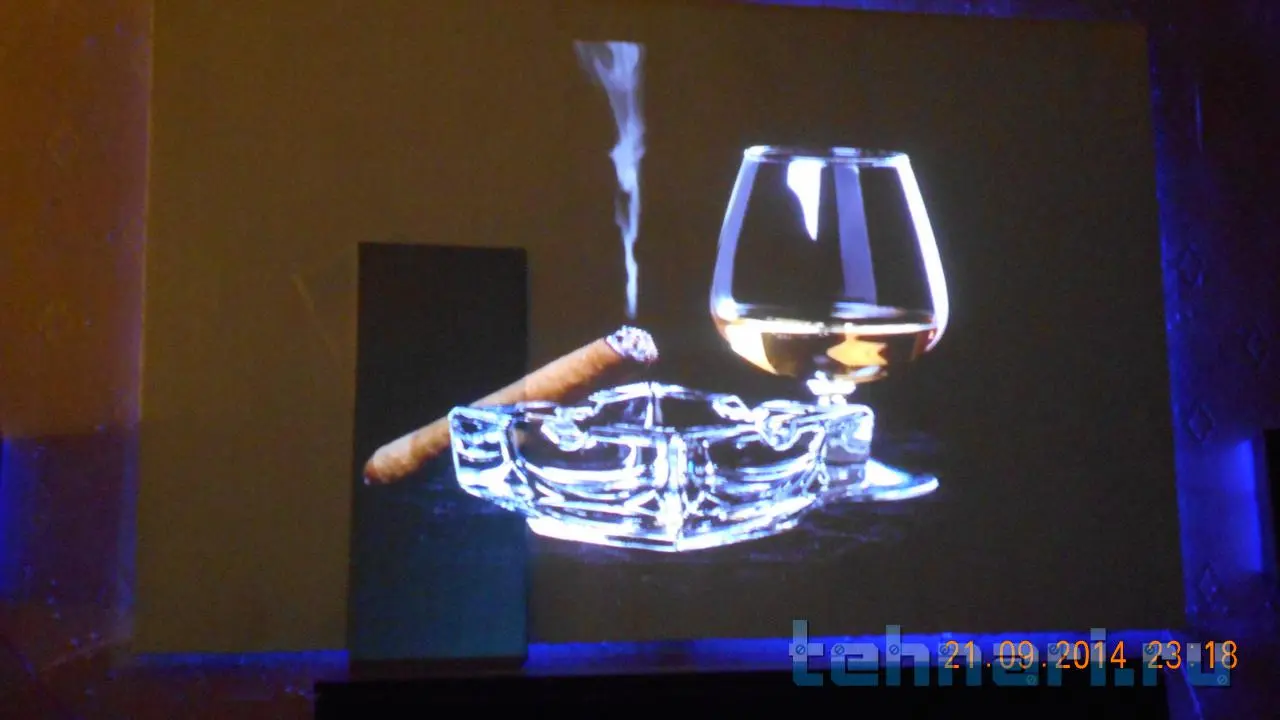

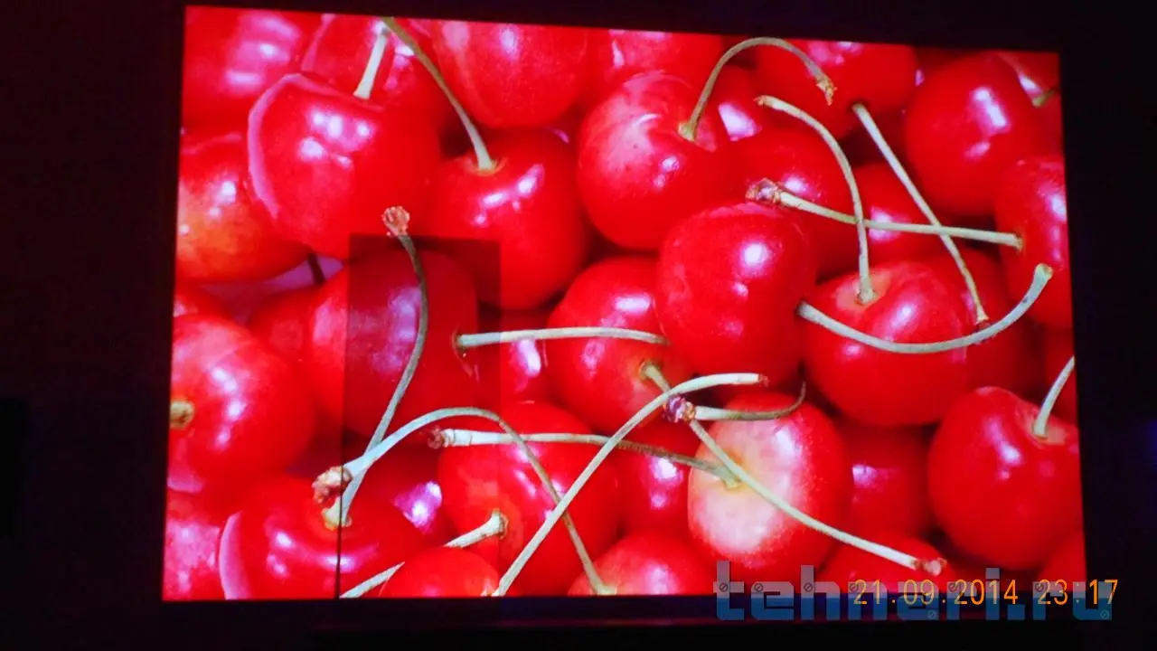

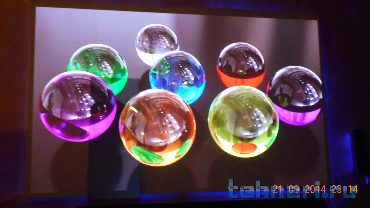

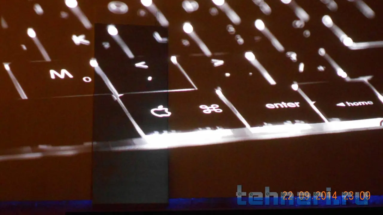

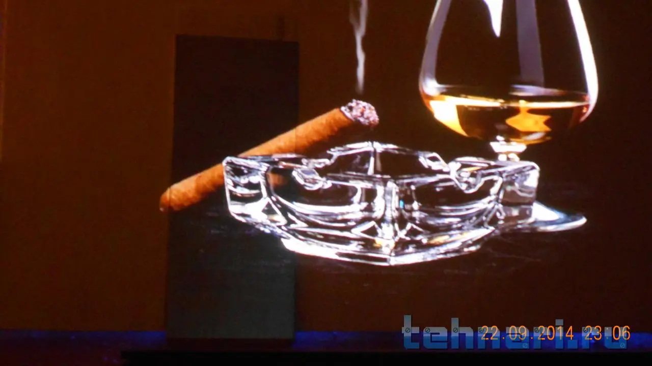

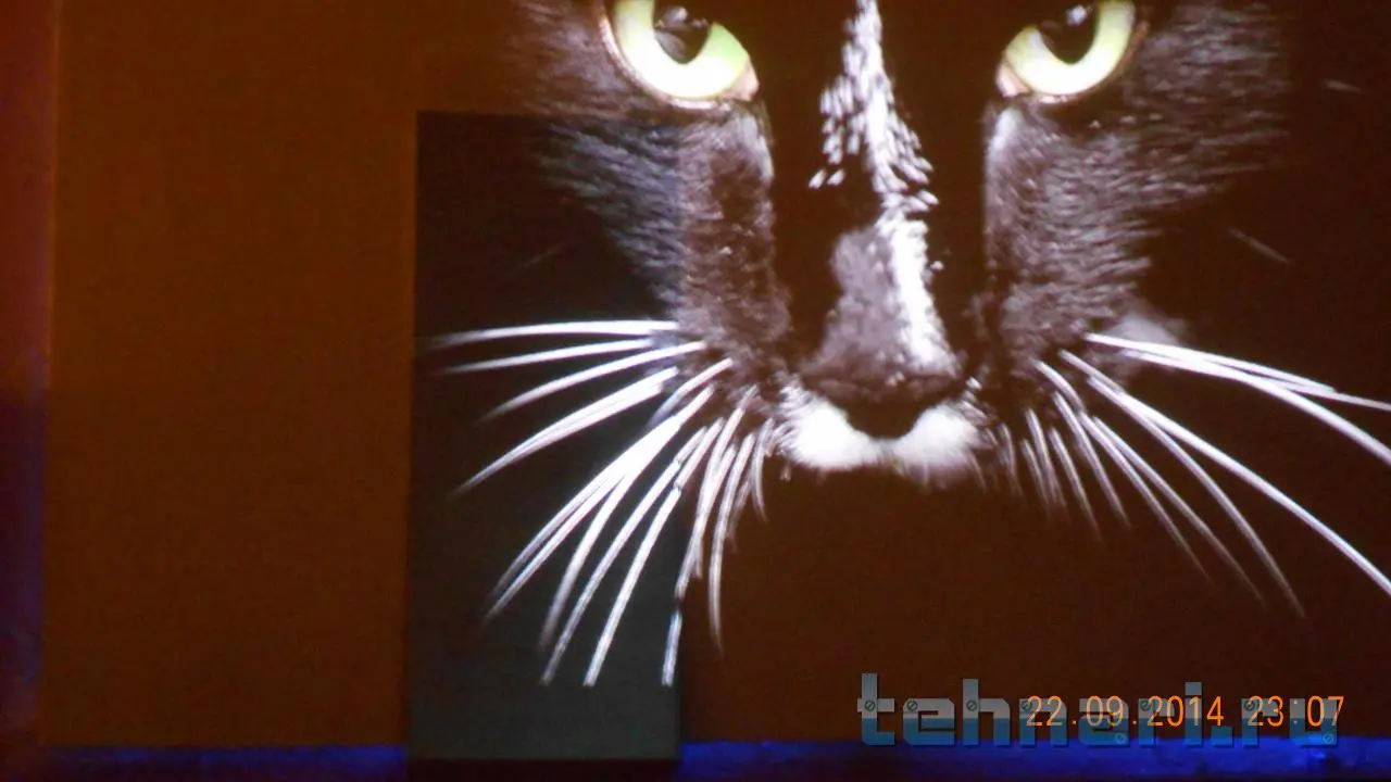

смесь темнее-VGT(R)-8ml,VGT(G)-10ml,DEC ART(B)-2ml,+VGT ярко белая перламутровая-20ml..Смесь получилась не плохая синий VGT из за крупных частиц заменил на синий DEC ART(очень мелкие частички)...(но синего надо по меньше сделать...) Этот состав возьму за основу..(на доработку) и нанесу маттирующий слой.

Смесь выше самая нейтральная черный на хорошем уровне,белый не много ярче белого листа..Пробник на вид темный серый..и картинка в принципе хорошая..Теперь с углами разораться и можно красить основной экран...tehnoyxi

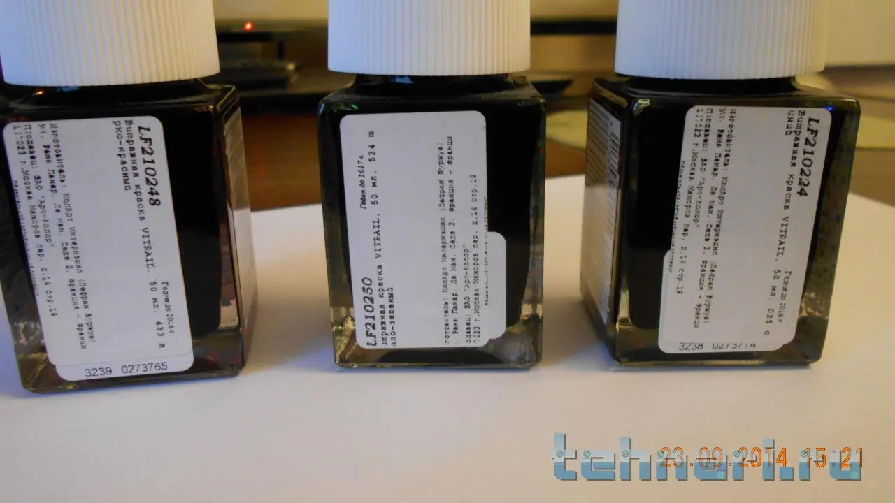

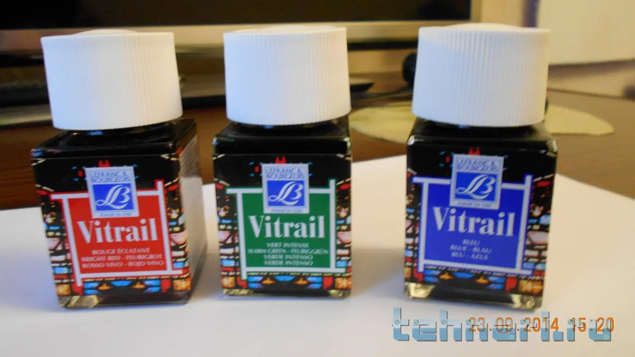

Прикупил на пробу витражная краска Vitrail(RGB)....
    48.6 KB · Просмотры: 110
    44.5 KB · Просмотры: 89
