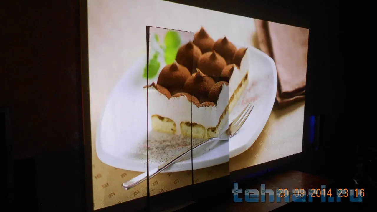

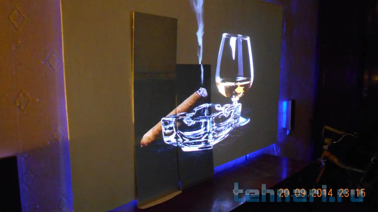

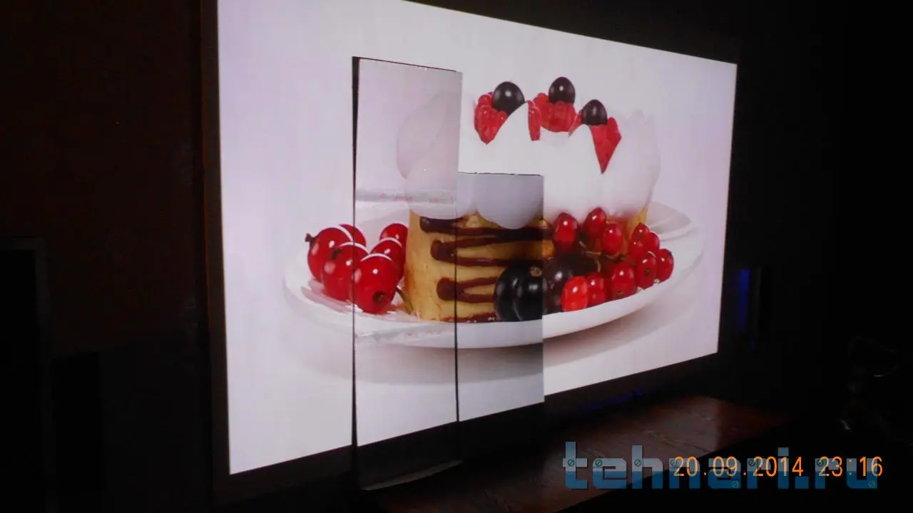

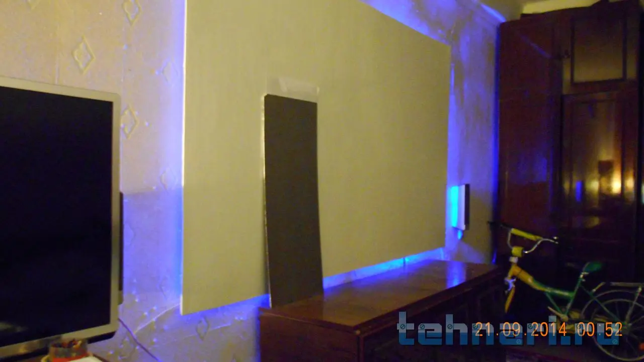

Наконец-то мой экран готов. Две недели делал ремонт, совмещенный с установкой проектора и тестовыми выкрасами образцов для экрана. Образцы делал на кусках обоев 1м х 0.5м.
задача стояла подобрать оптимум для своего проектора и набить руку в покраске.
Фото не делал, т.к. особого смысла не вижу.
В итоге, подобрал наиболее устроивший меня вариант...
Итак:
экран из 10мм фанеры. Размер 180х105, по периметру алюминиевый уголок.
Фанеру отшлифовал,зашпатлевал неровности,загрунтовал.
Окраска первого слоя: 300мл Dulux с мраморной крошкой , 100мл черного колера Dufa, дистиллята 50мл.
Положил 6 слоев с промежуточной сушкой, в итоге получилось светло-серое матовое покрытие.
Далее, тюль из Леруа . Вырезал кусок по размеру экрана, хорошо прогладил(важно!),
тщательно удалил всю пыль и инородные тела с экрана пылесосом.
Тюль положил и начал приклеивать , промазывая состав для второго слоя широкой кистью. Это самая геморная часть работы.
Потребуется терпение и осторожность.
Проклеиваем, рисуя британский флаг. Сначала крест, потом диагонали,потом аккуратно приклеиваем оставшиеся треугольнички.
Состав смеси для второго слоя: Лак полуматовый латексный по дереву-400мл,
vgt перламутровая(с жемчужинами на этикетке)-50мл, колер черный Dufa 30мл,
дистиллированной воды около 400мл. Смесь должна получиться жидкая как вода, равномерного цвета,без "тянучек" vgt и колера. Это очень важно, в противном случае невозможно добиться равномерного нанесения валиком! Если смесь будет густая, обязательно появятся пятна неравномерного окраса!

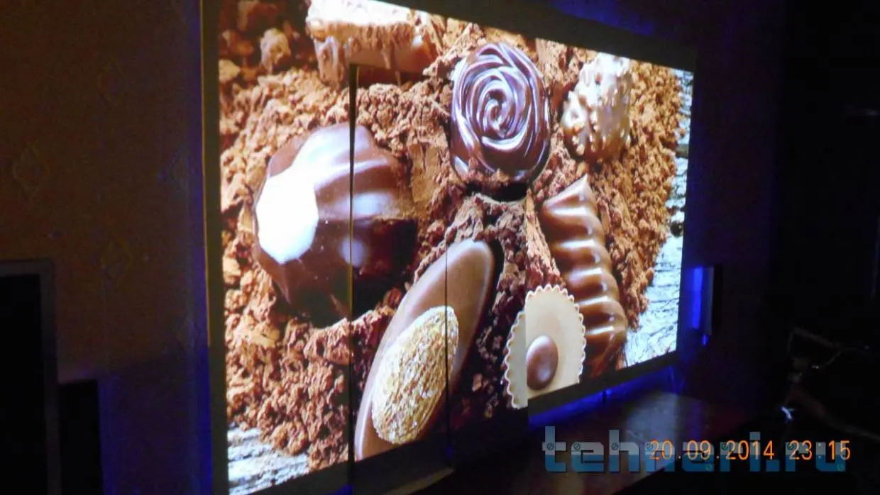

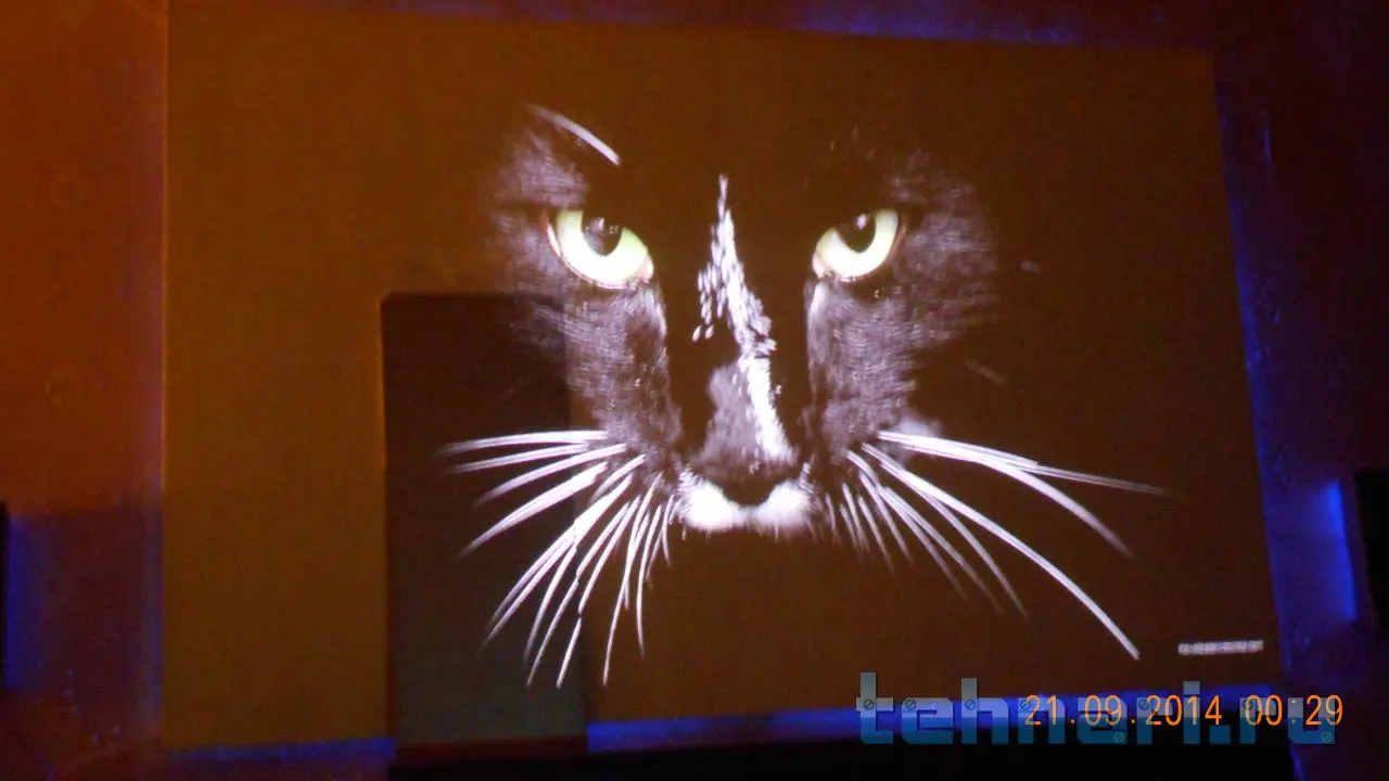

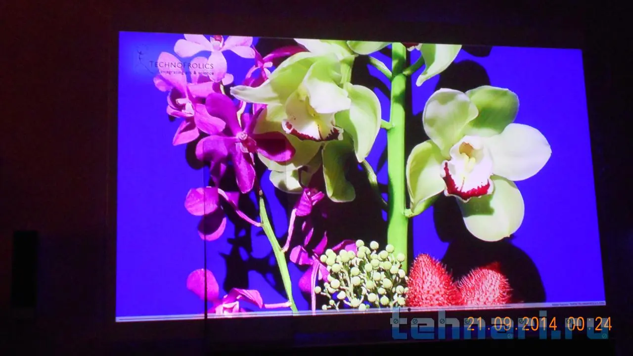

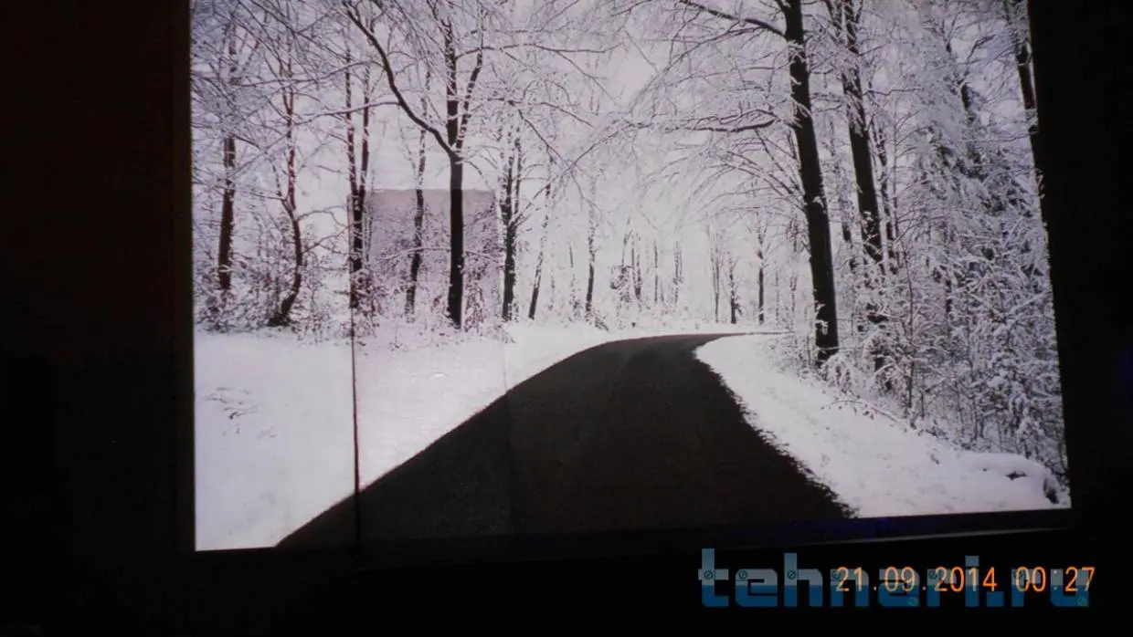

После проклейки тюля кистью,остальные слои наносил короткошерстным валиком. Нанес 12 слоев с промежуточной сушкой по часу.

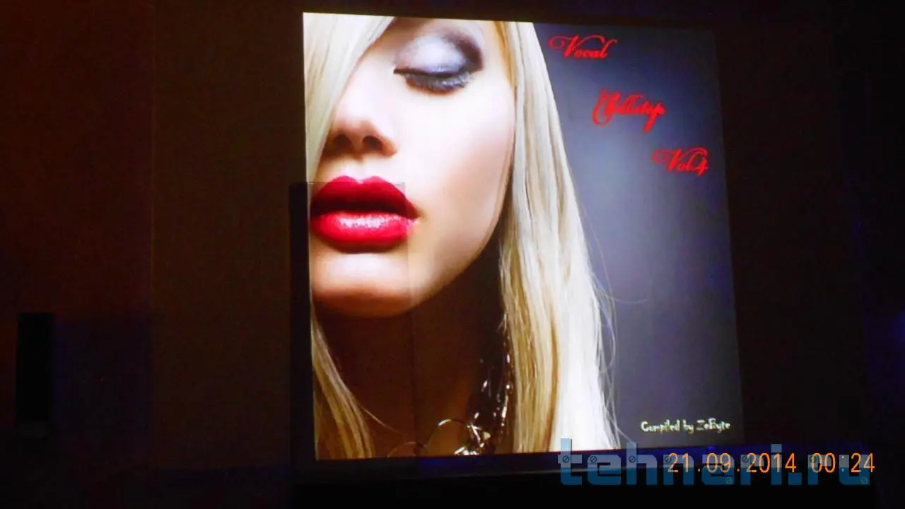

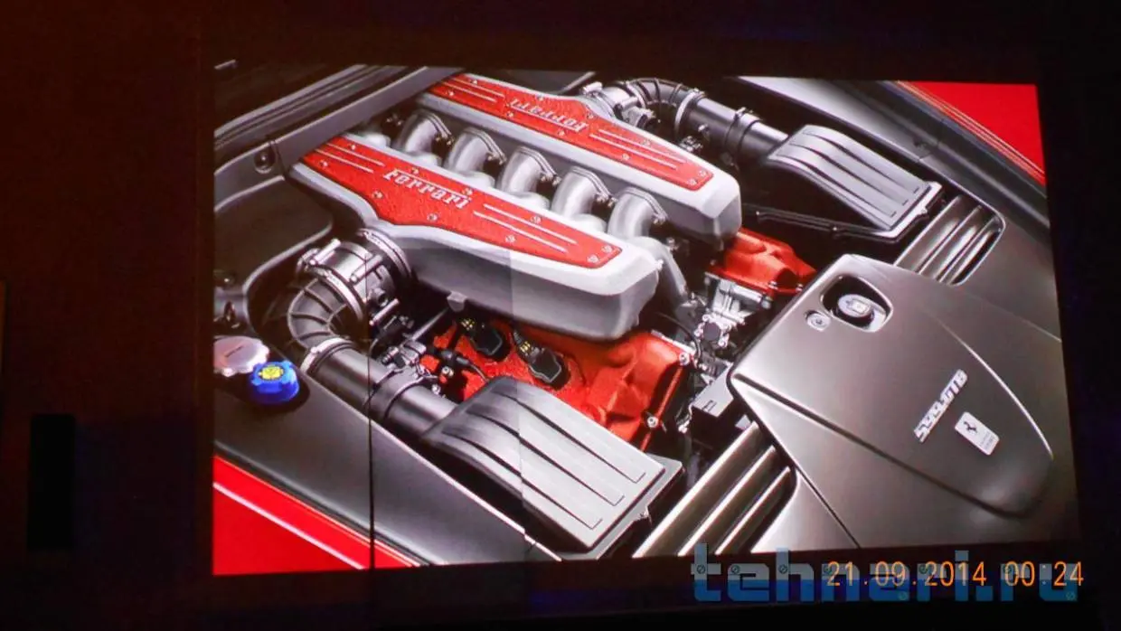

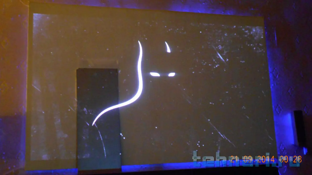

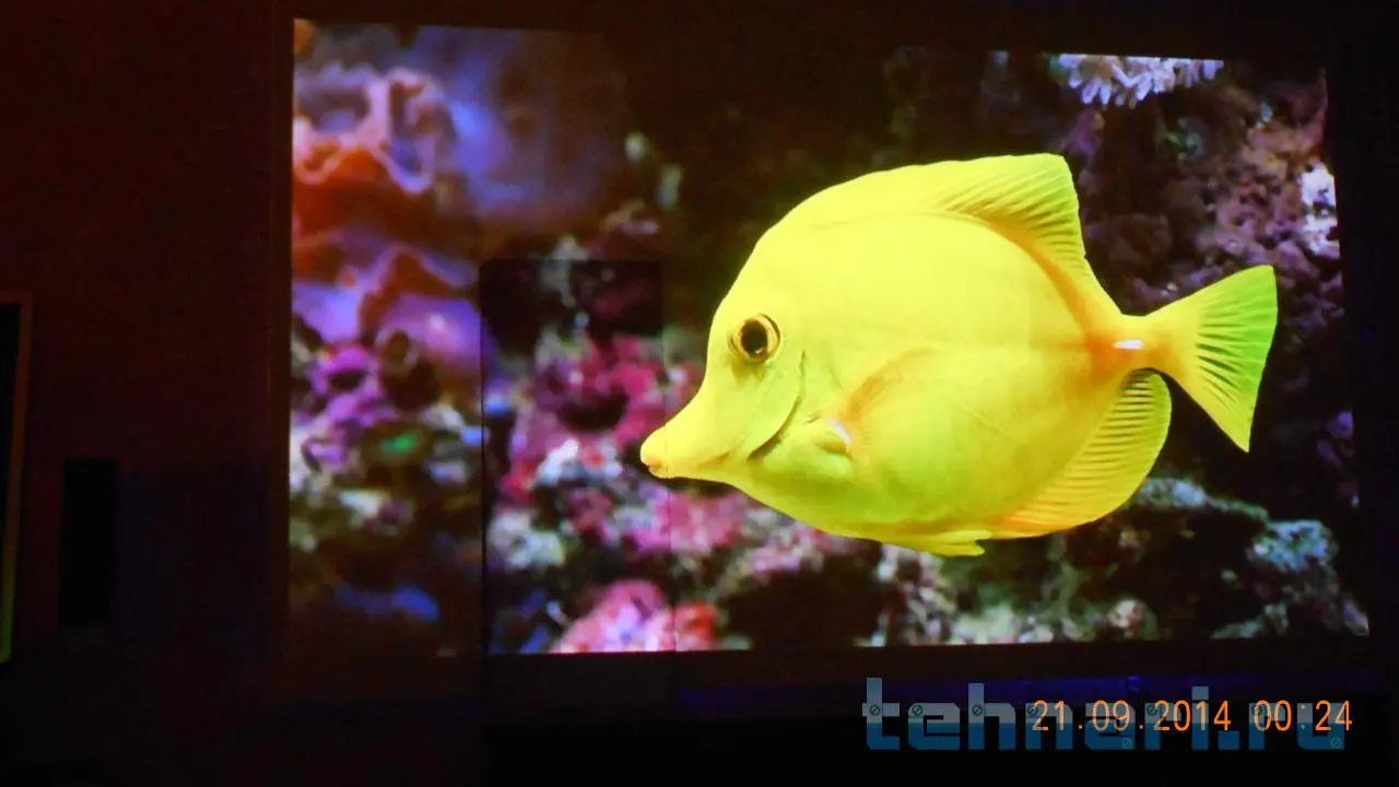

Экран получился похожим на дорогой костюмный шелк темно-серого цвета, с отливом. Общий результат мне понравился, как появится свободное время, попробую на другой стороне экрана сделать примерно то же самое, но посветлее. В общем, буду продолжать эксперименты.
Фото результата попробую выложить.
Проектор Benq w710st, короткофокусный.
Подвешен в 1,5м от экрана. Яркость 50%,
эко-режим. В окне закатное солнце, довольно светло. Штор на окне нет.

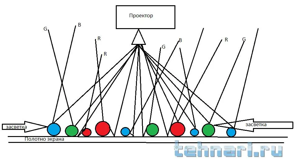

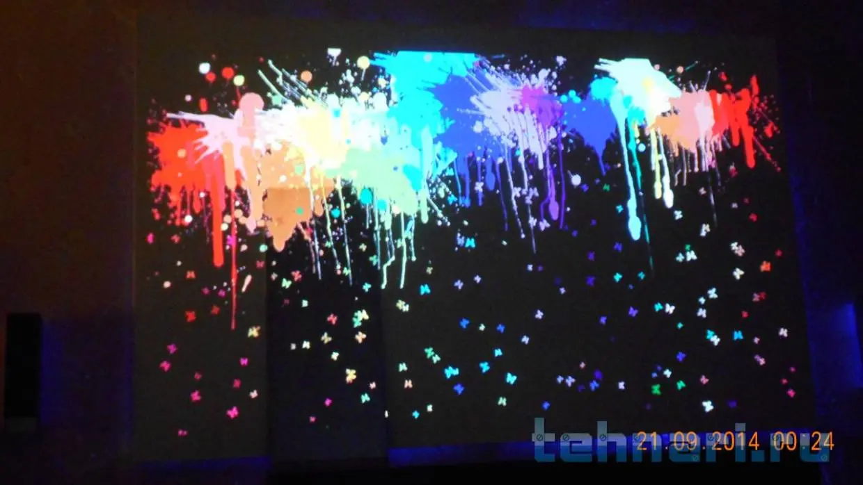

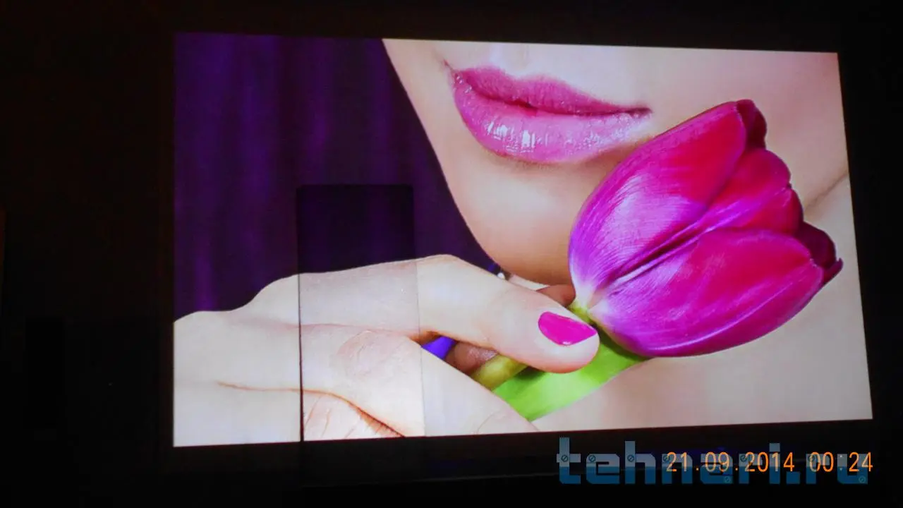

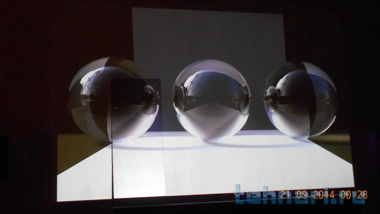

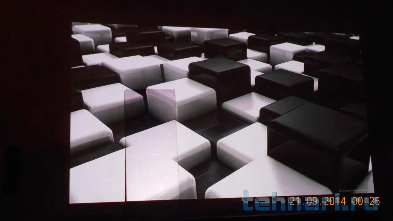

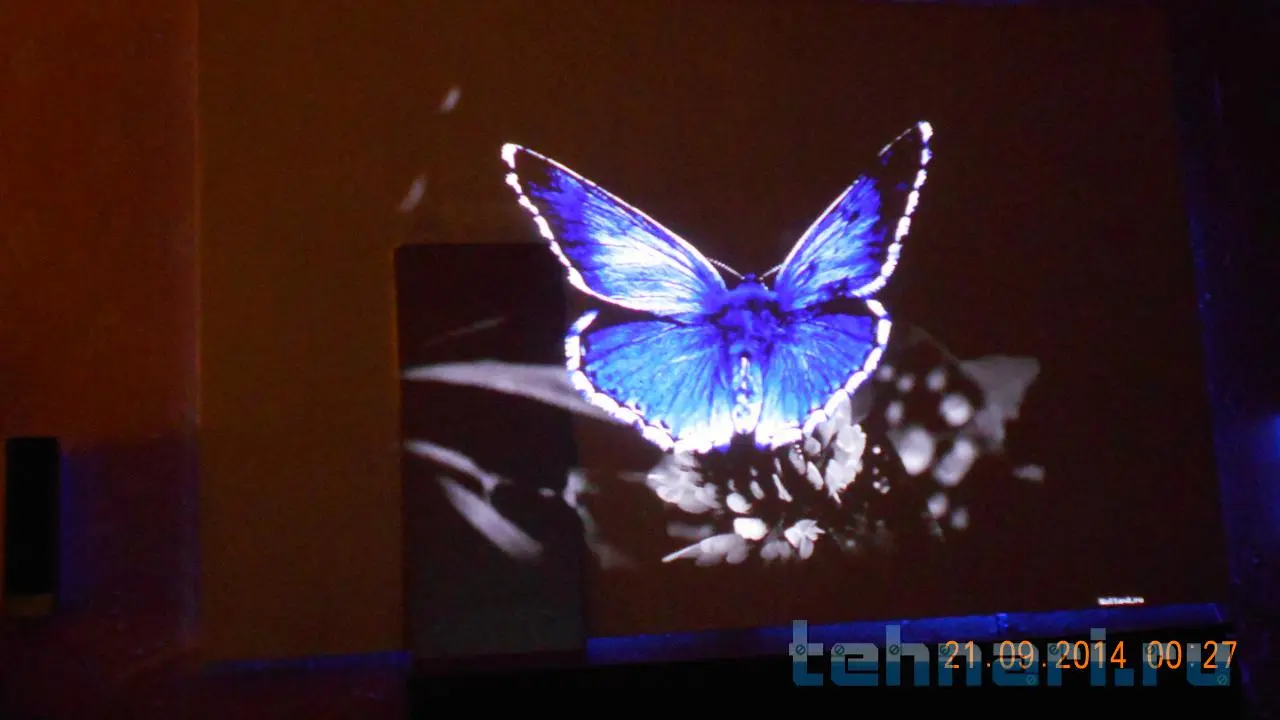

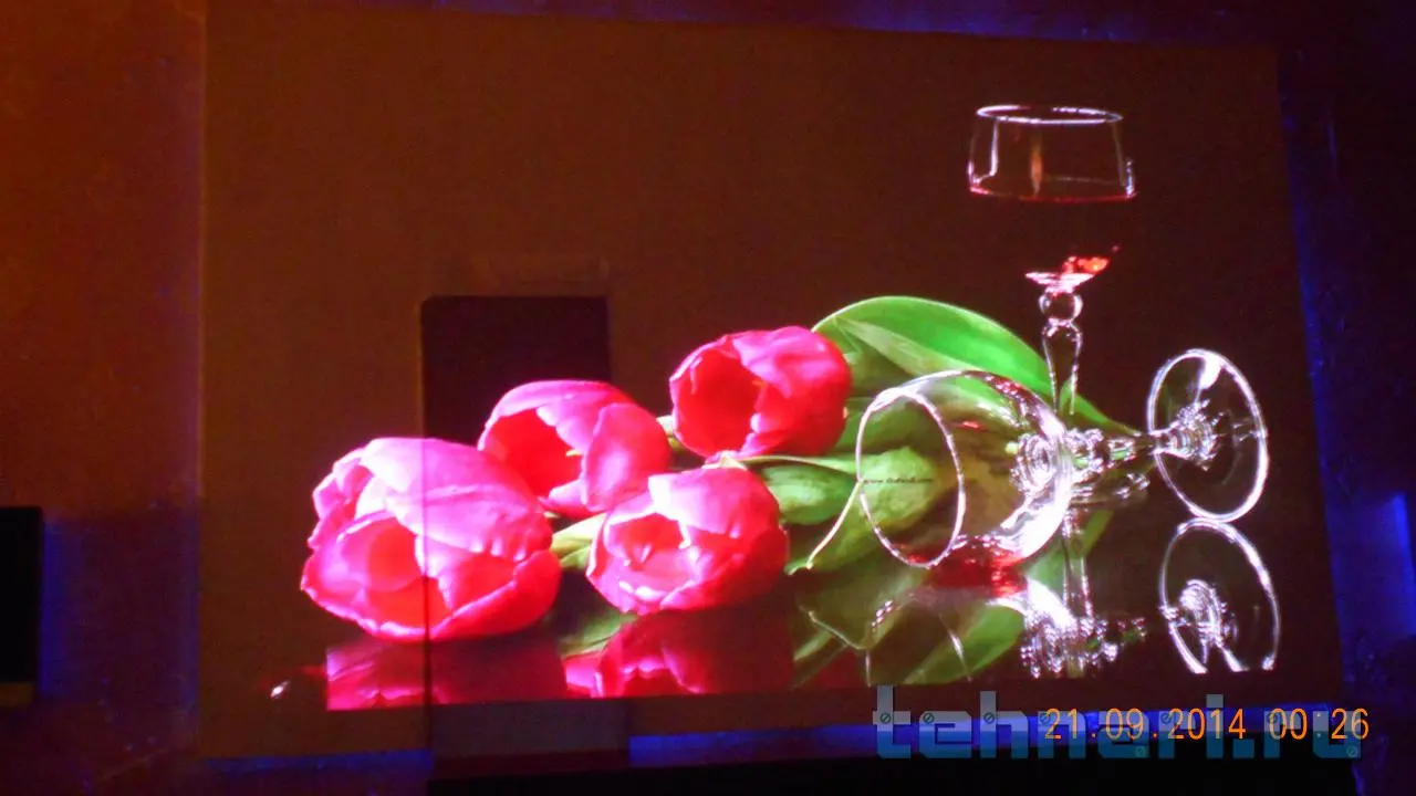

Distrax у Вас есть в магазинах VGT разноцветные отражающие? Мне схема VGT(RGB)+VGT ярко белая перламутровая ну очень вселила надежду...1 эта самая яркая смесь при темной поверхности...2 простота изготовления...На фотках эффект не тот..Советую опробывать и выскажите свое мнение..
Вот об этом я подозревалНо в магазине поговорив с продавцом при покупки банок VGT(RGB) выяснил что частички в составах одного цвета а разведено в каких то колерах и базе...
Просто экранный маньяк, в хорошем смыслетак что подумываю все же с гелевыми чернилами RGB опробывать,по цене будет дешевле...а результат скорее всего такой же..
