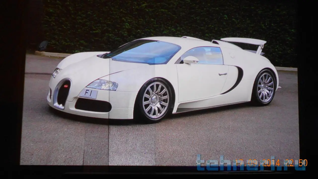

В принципе надо создать покрытие отражающее определенный набор волн..То есть найти отражающую краску или частички материала усиленно отражающие только RGB..Это мое видение вопроса...
Вот какая нам нужна основа...

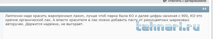

Попробую чернила из стержней R G B в Базу добавить...И покрыть поверх слоя silver..Чернила в разбавленном виде полу прозрачные...Лампочки на гирлянде чем покрывают?

При смешивании чернил RGB получим темно серый,но надо чтобы свет отразившись от зеркальной подложки подсвечивал смесь чернил как бы изнутри и должен получитья белый...
Это не совсем правильно.
Если смешать именно чернила то мы получим темно серый и отразившийся от него свет мы увидим тоже как серый. Именно поэтому и была придумана концепция смешивания тонеров, так как частицы тонера не окрашивают друг друга и способны отражать только свой цвет.
DDREDD как вариант 1 слой VGT-R G B+VGT ярко белая перламутровая,2 Base Matte...

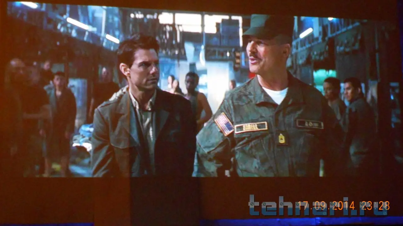

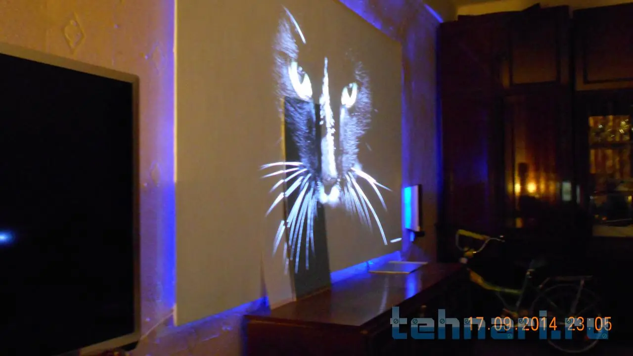

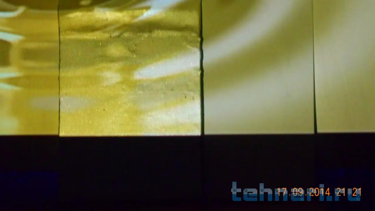

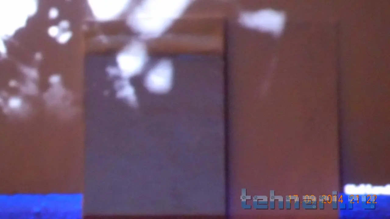

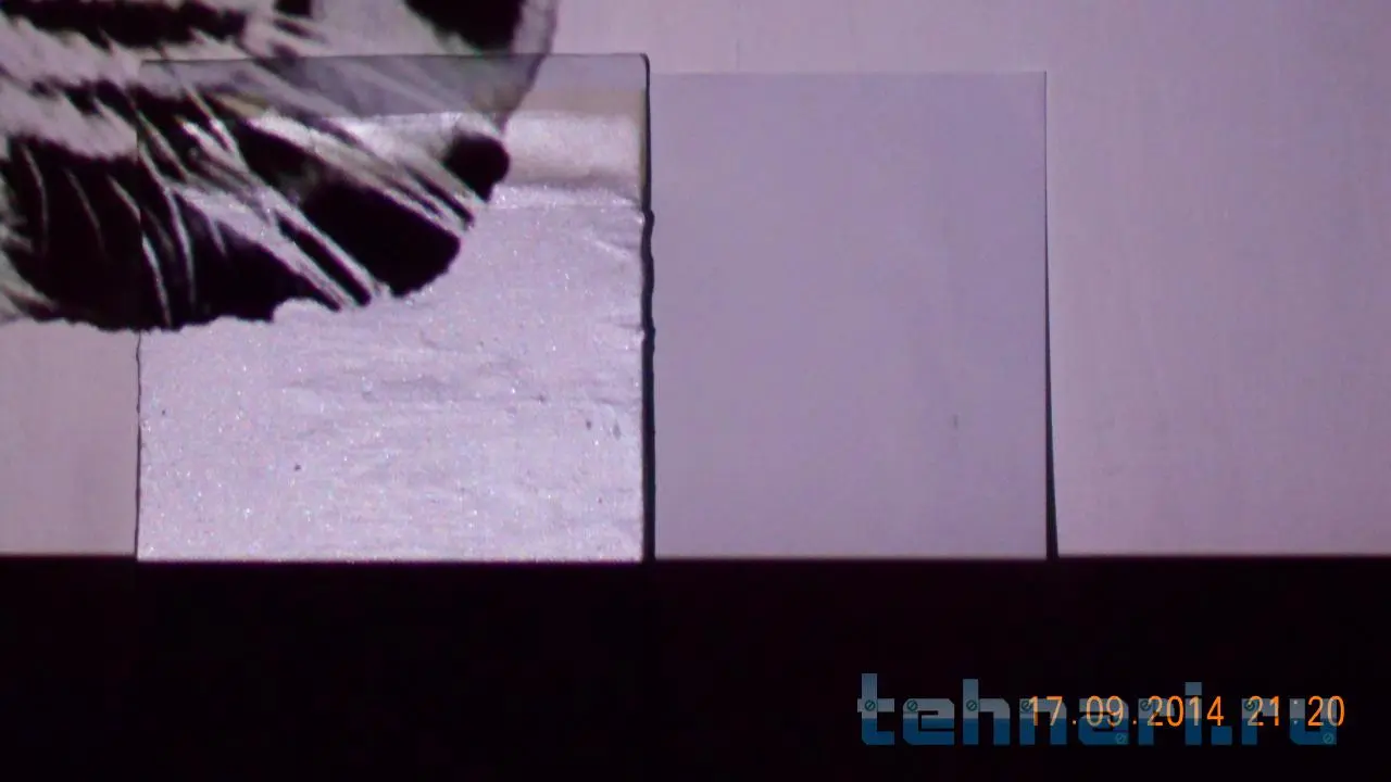

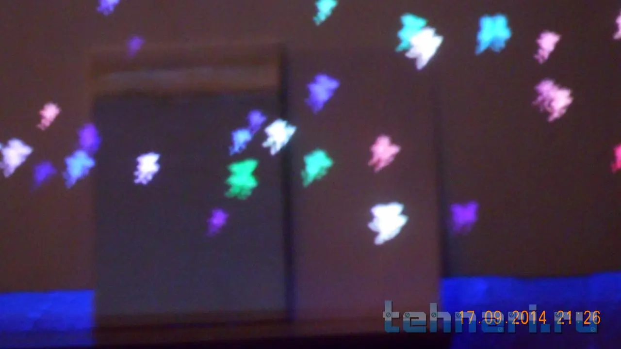

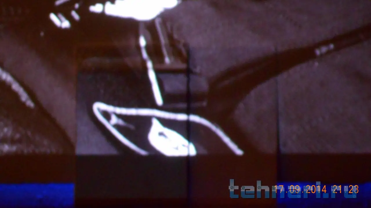

Ну что же смесь VGT из помеченных цветных ..R-4ml,G-5ml,B-1ml+30ml ярко белая перламутровая...Яркость хорошая ,черный заметно глубже...смесь на вид светло серая...

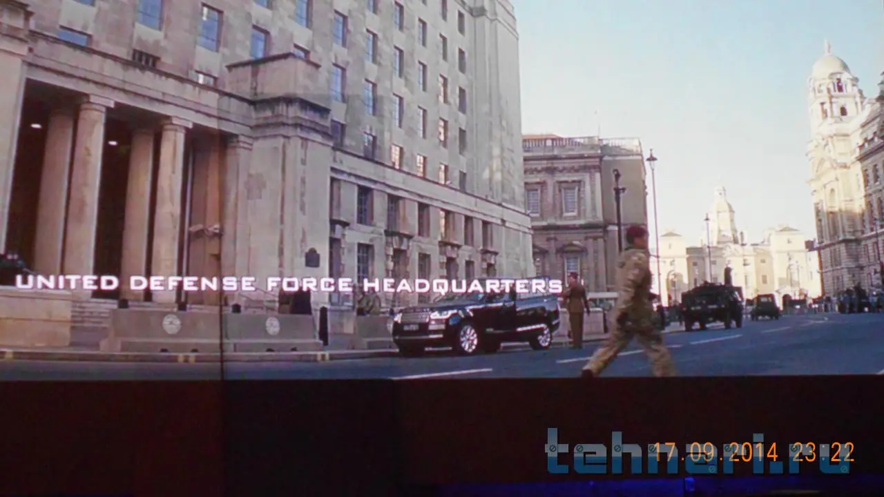

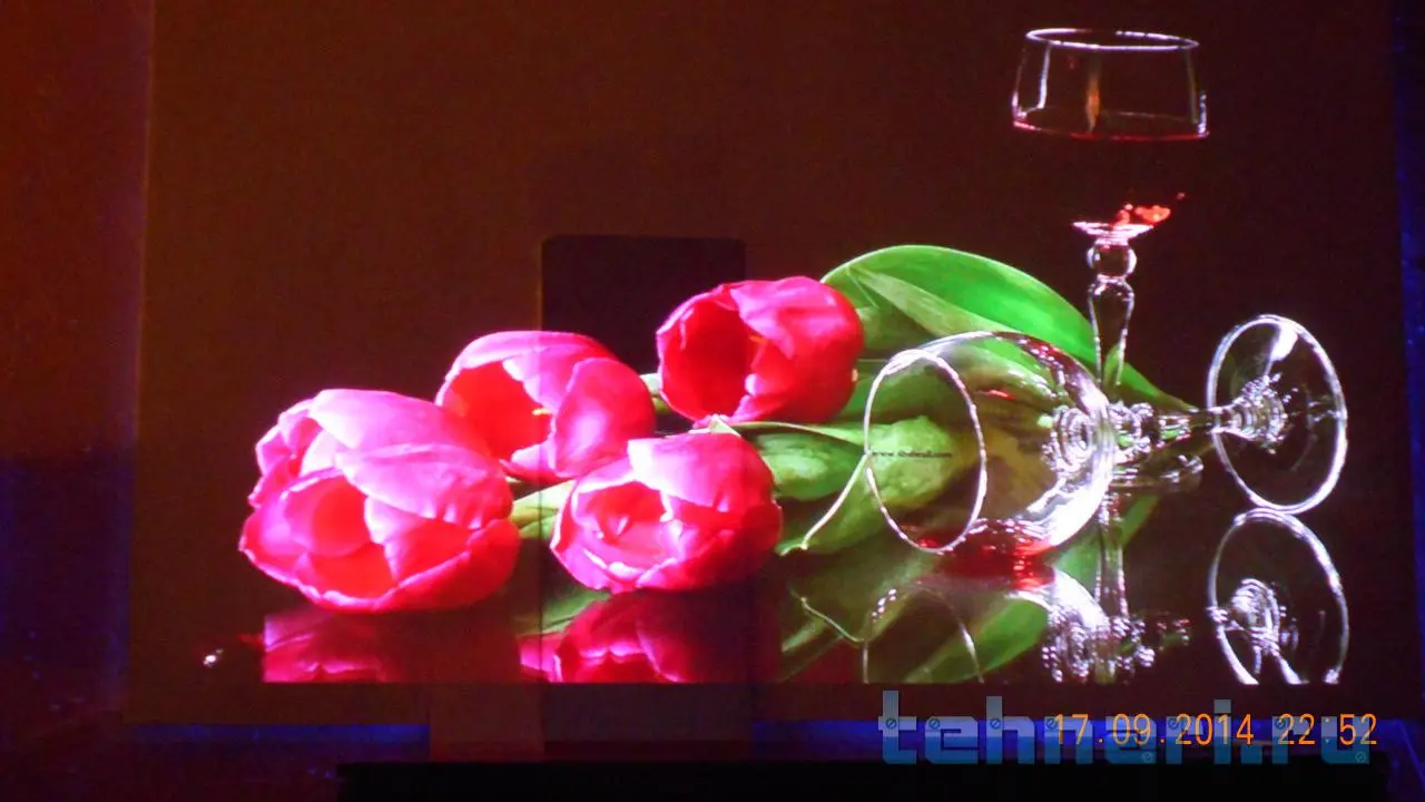

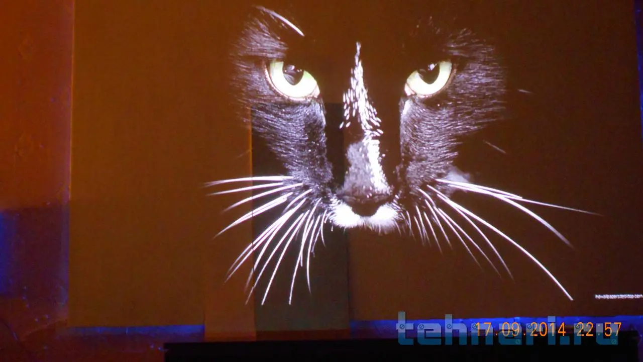

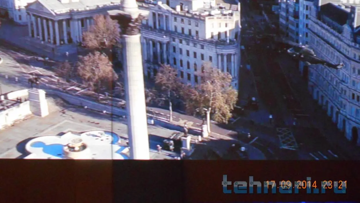

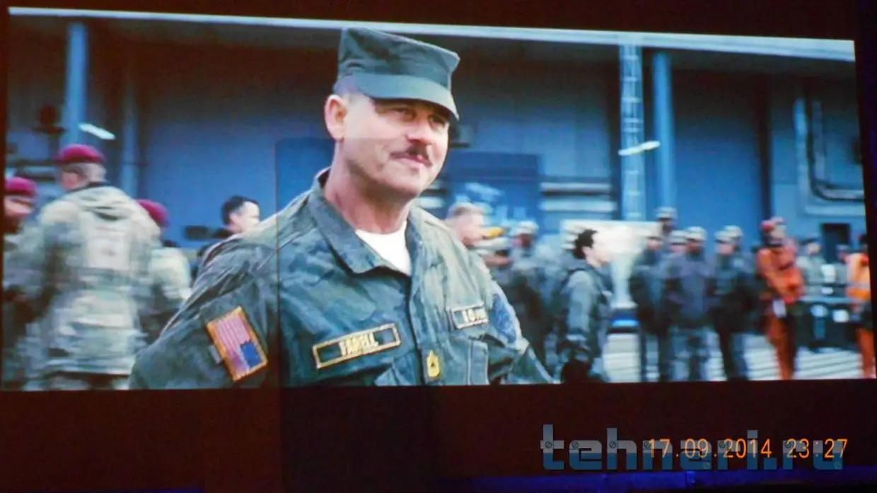

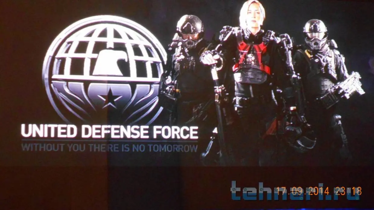

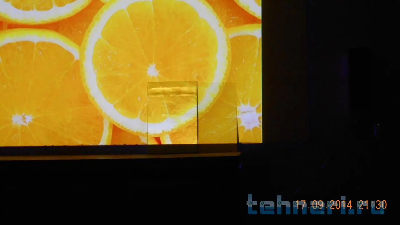

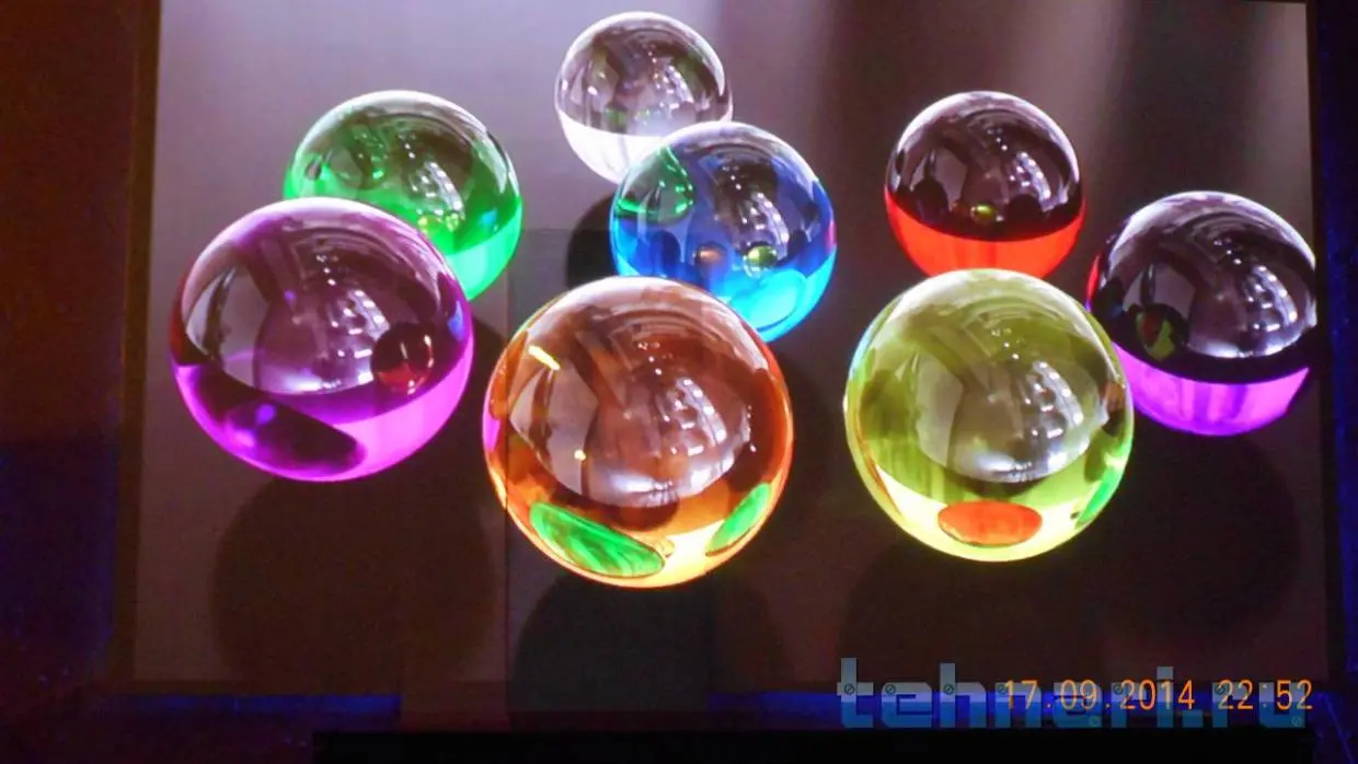

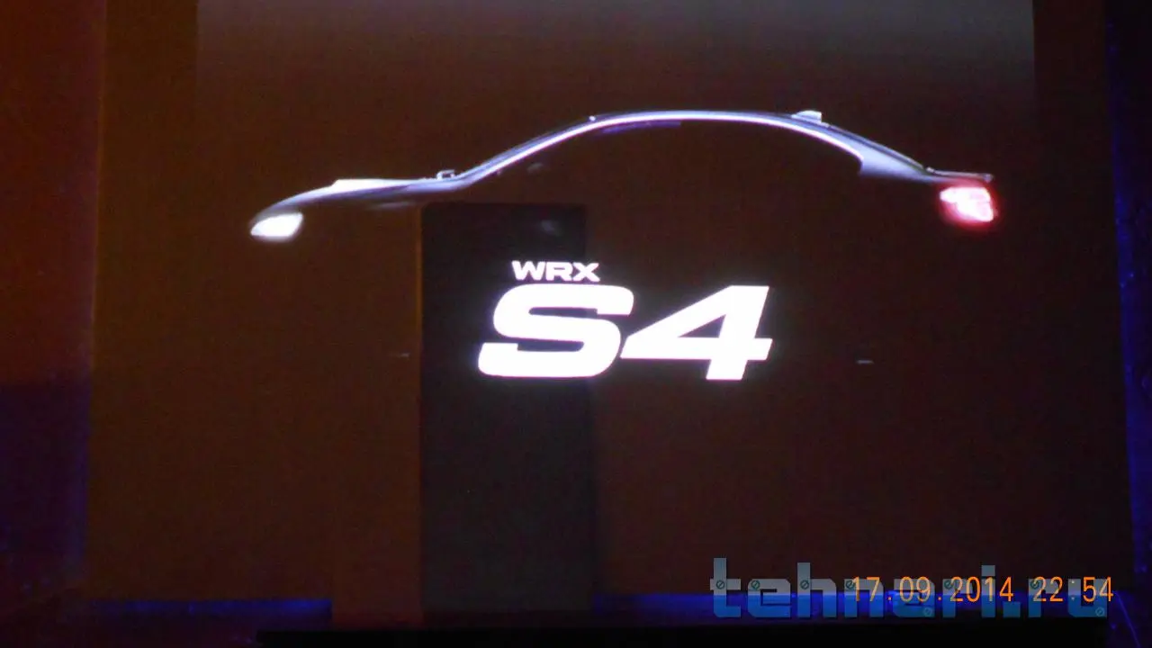

Красный(R)VGT гранат,Зеленый(G)VGT изумруд,Синий(B)VGT аквамарин,у всех эмалей разные по размеру частички(что плохо),но похоже что сами частички цветные,по скольку смесь только из отражающих частиц яркость картинки высокая(хорошо),угол обзора очень мал...Но пока не разбавил rgb ярко белой перламутровой смесь выглядела темной...Покрашу этой же смесью пробник по больше а то на фото не чего не понятно...Огорчает что у синего частички заметно крупнее что портит немного картинку...В общем еще по шаманю...

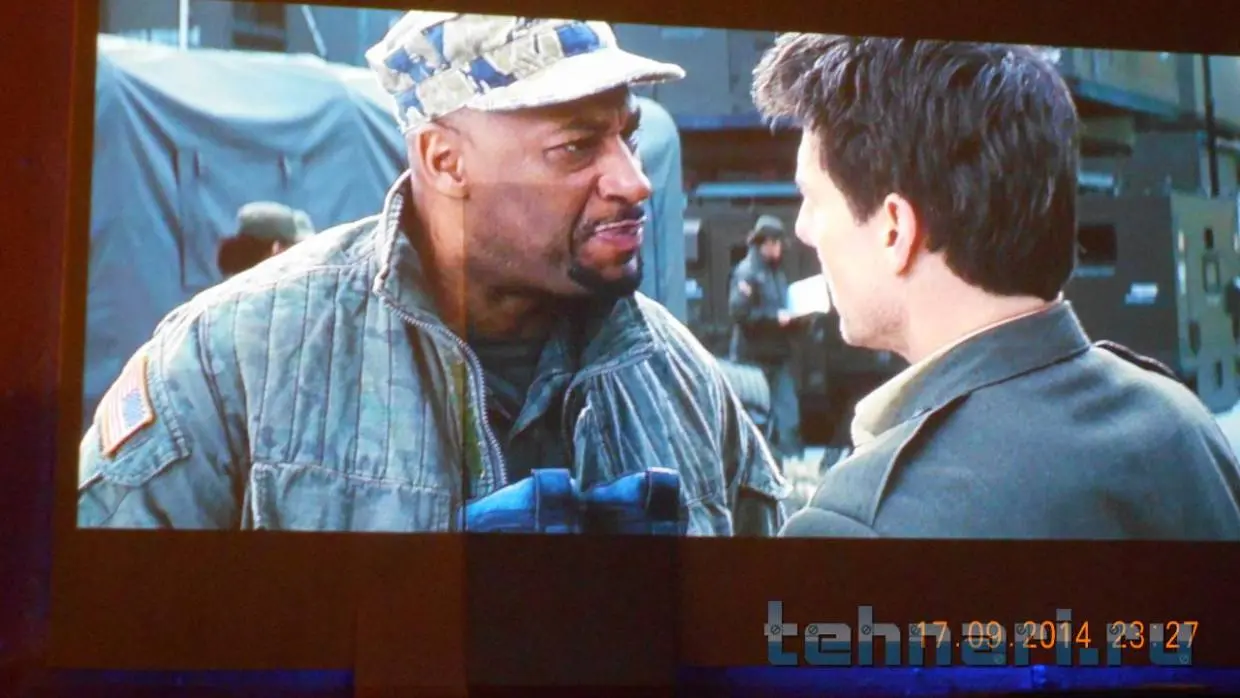

DDREDD Ну я теряюсь ..кажется все работает!!!

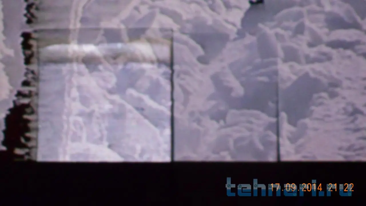

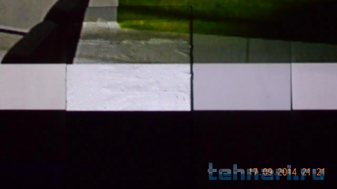

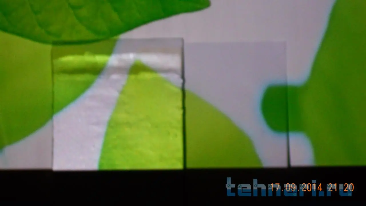

Вот под углом ...Пока рассеивающий слой не наносил...
    33 KB · Просмотры: 149
Фоткал видео..круто!!

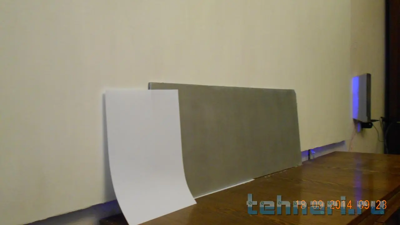

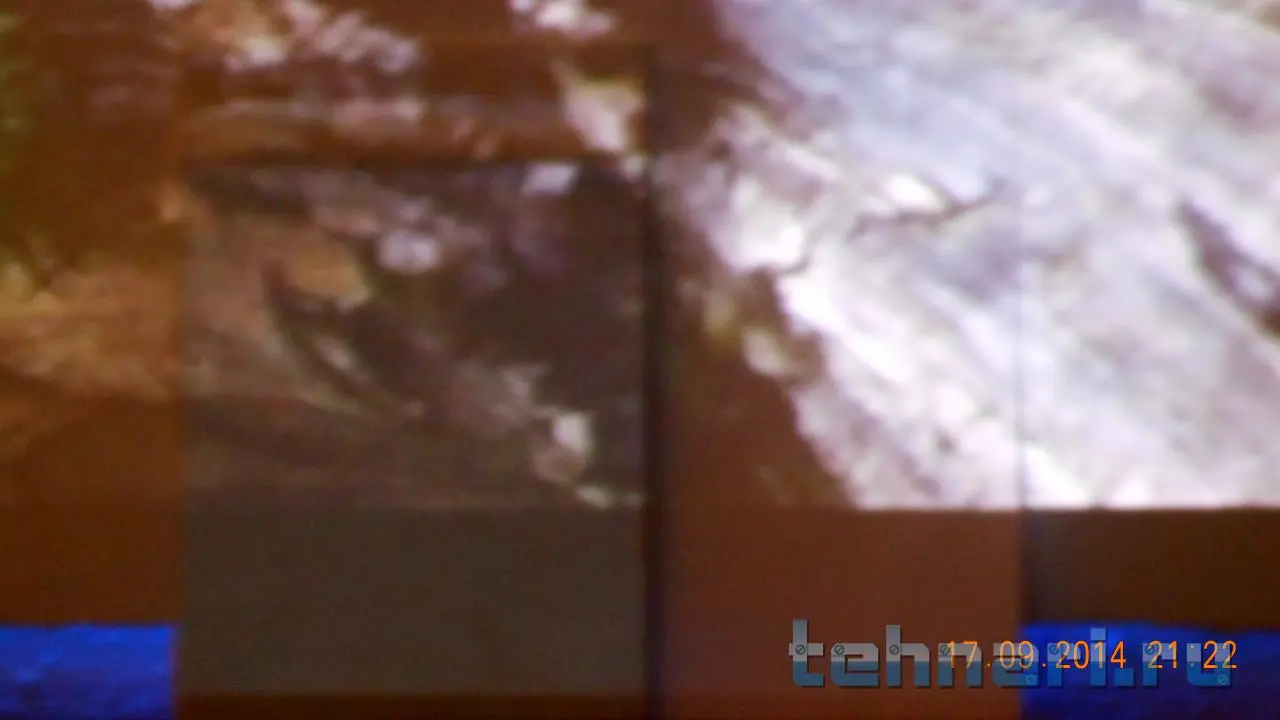

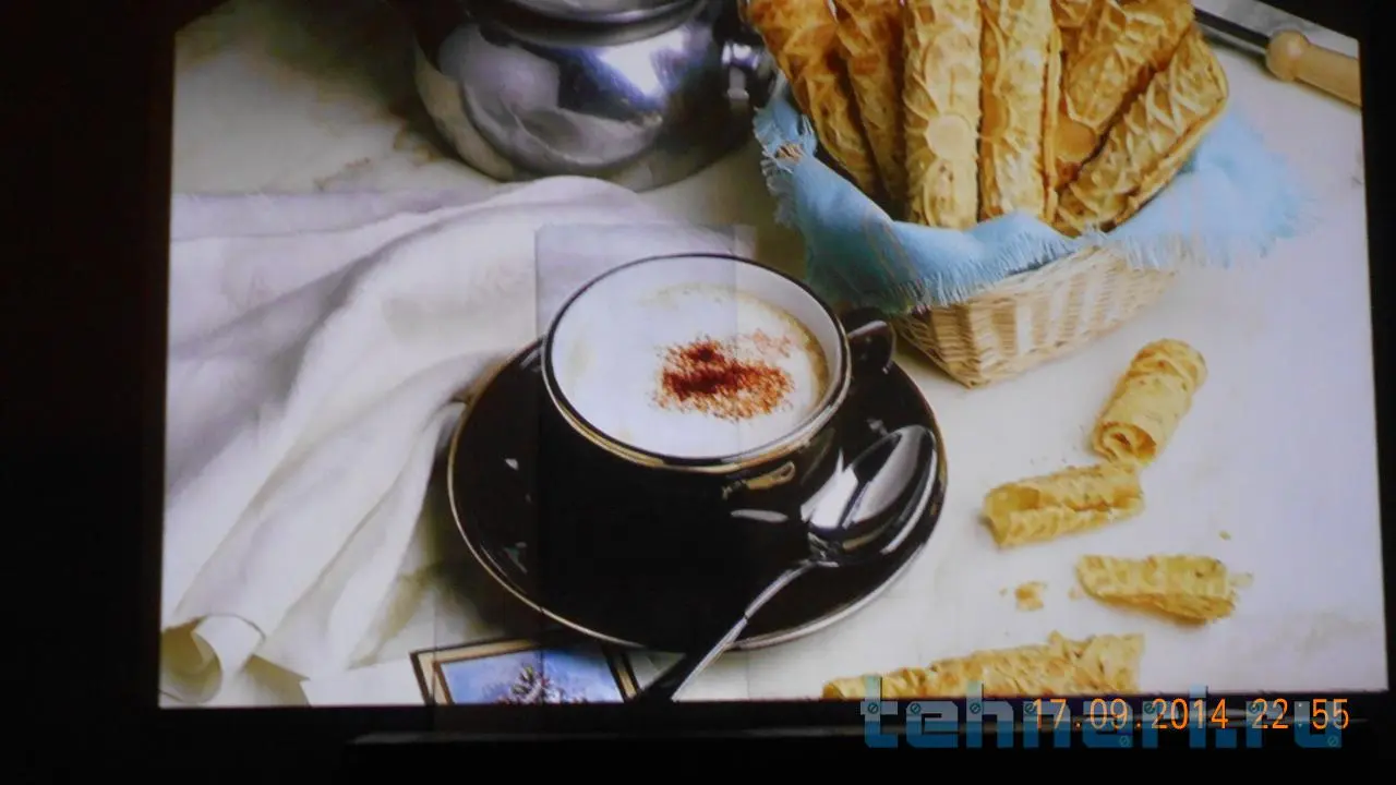

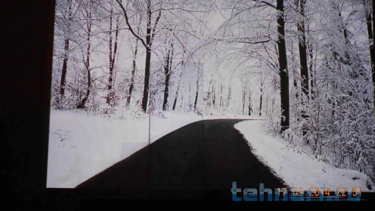

В пятницу привезу tikkurila evro 3 Full Matte base(c)-полностью маттовая эмаль база(С)..Думаю еще лучше предыдущей базы...Хочу сказать что последний вариант лучший что было ранее,но после покрытия маттирующим слоем нужно проверить углы обзора...А так очень даже приличная картинка(можно смесь темнее сделать)..Ваше мнение...:beseda:
На пробу смесь темнее-VGT(R)-8ml,VGT(G)-10ml,VGT(B)-2ml,+VGT ярко белая перламутровая-20ml...Сравним..:tehnari_ru_509:
Самая темная-VGT(R)16ml,VGT(G)20ml,VGT(B)4ml итого 40ml...

Выглядит вроде здорово :) Если все нравится самому, так надо сделать или большую выкраску или покрасить весь экран и сделать видосик с обзором :)

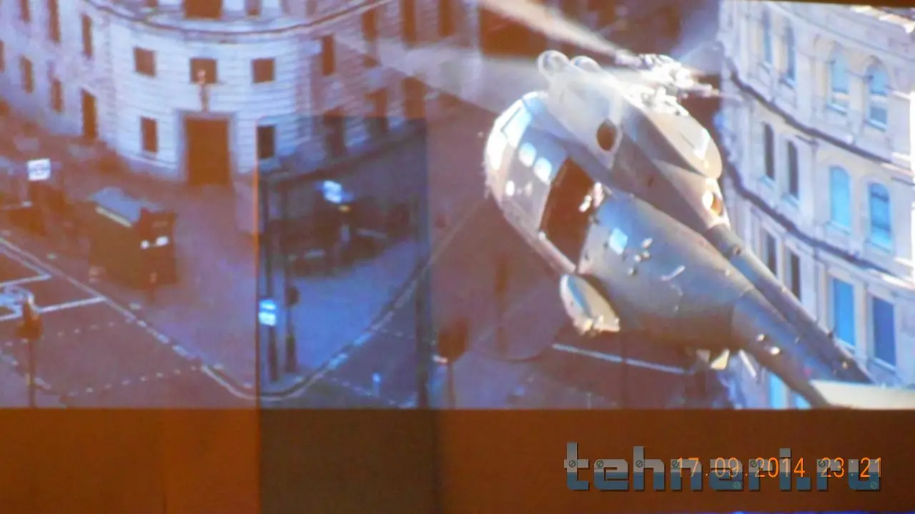

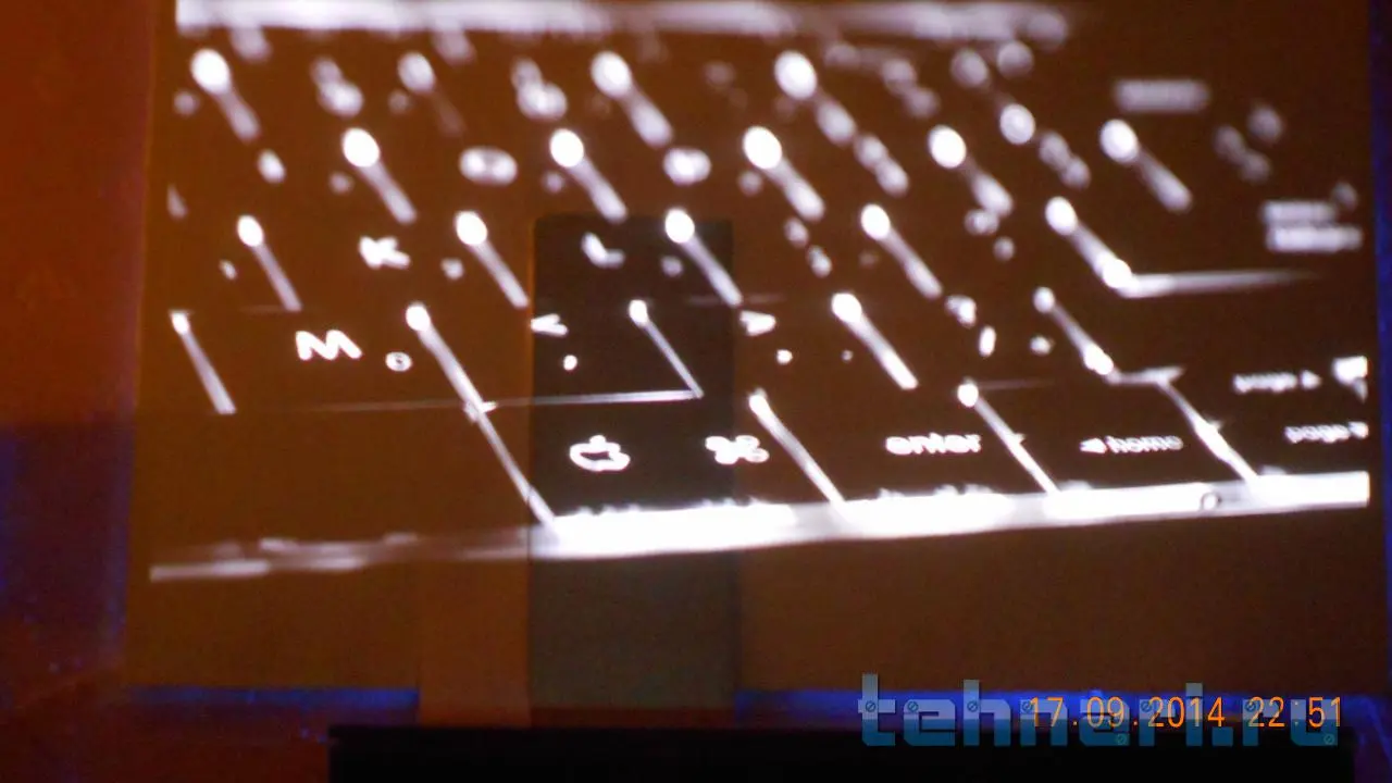

DDREDD поскольку смесь без применения колеров и тонеров но в тоже время темная на вид,при этом яркость заметно выше чем основной экран думается надо провести тесты до разумного затемнения поверхности(чем темнее тем лучше) но без ущерба для яркости картинки...
Вот так выглядит VGT RGB смесь(1)....R-4ml,G-5ml,B-1ml+30ml ярко белая перламутровая.

В смеси VGT(RGB)синего надо добавить меньше а красного больше..есть смещение цвета не на много...Но это мелочи,проведу сравнительный тест трех составов...пока работа...:nasos:
