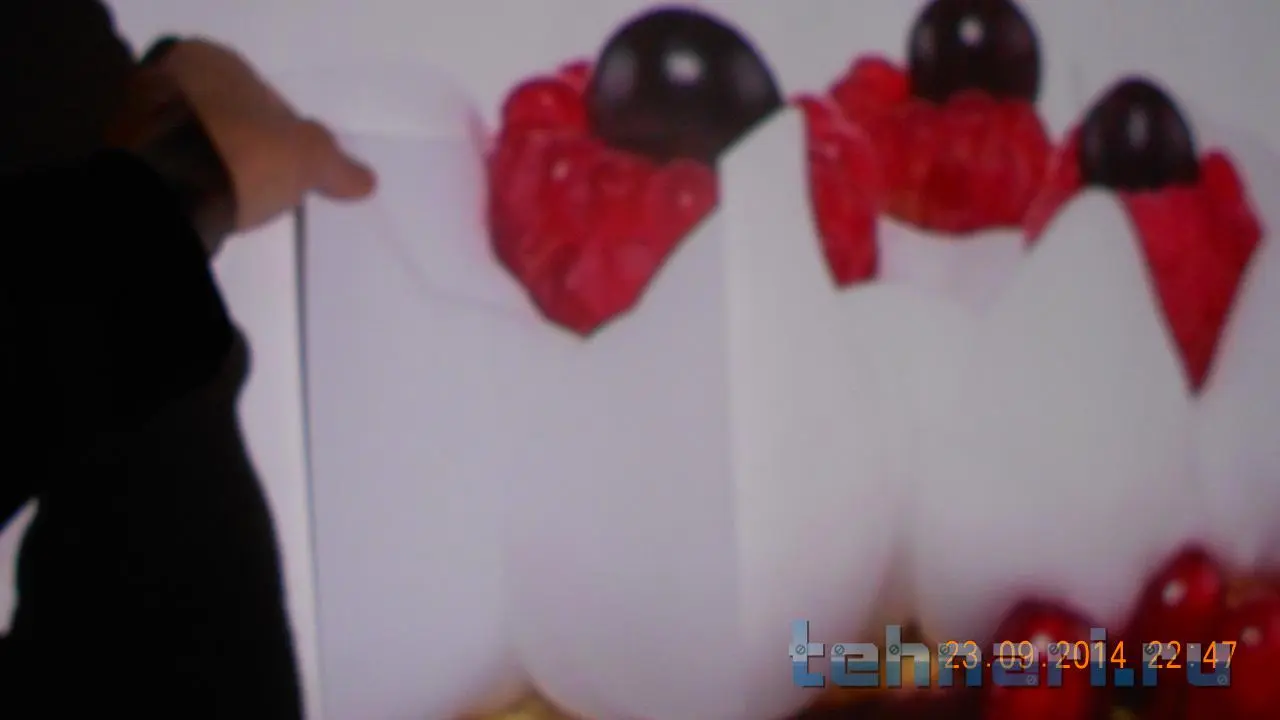

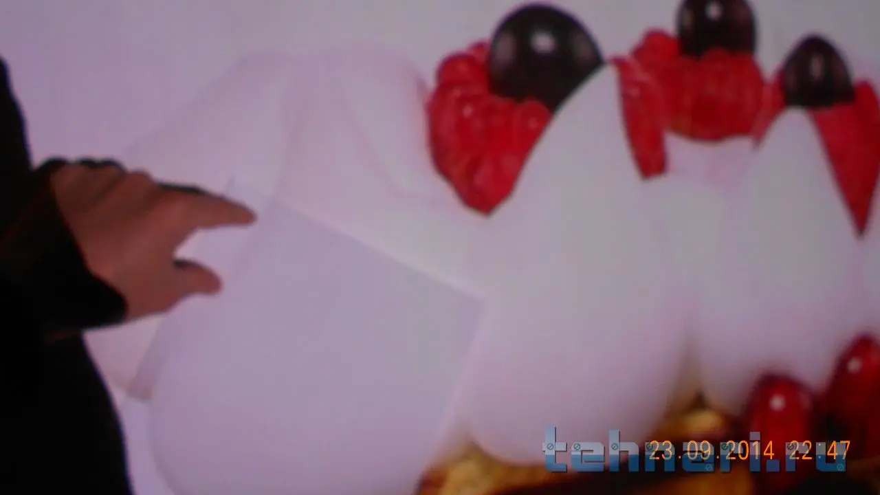

Есть идея-если Dulux( ослепительно белая)выше по яркости листа A4,может в нее добавить не большое кол-во (rgb) доведя до яркости листа и с углами обзора проблем не будет...надо версию проверить...

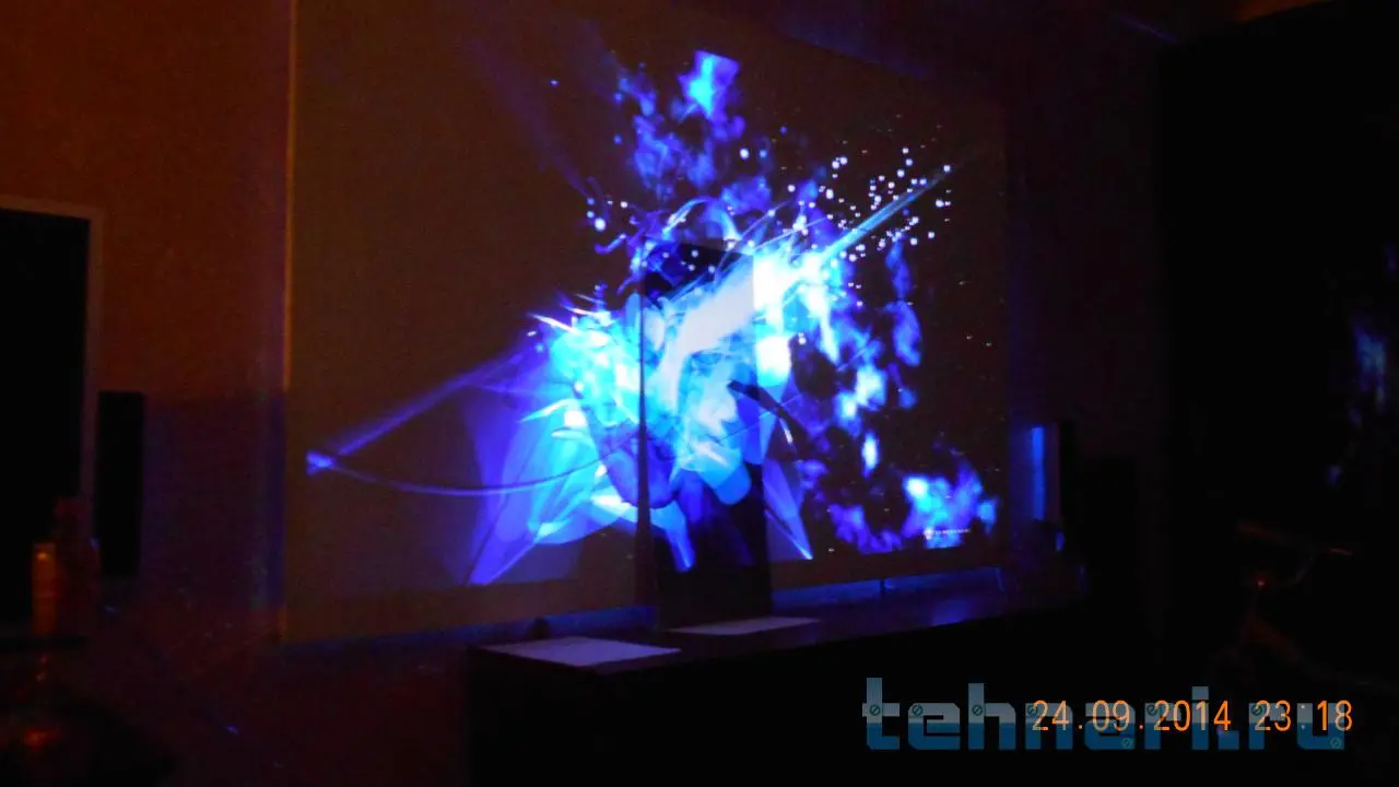

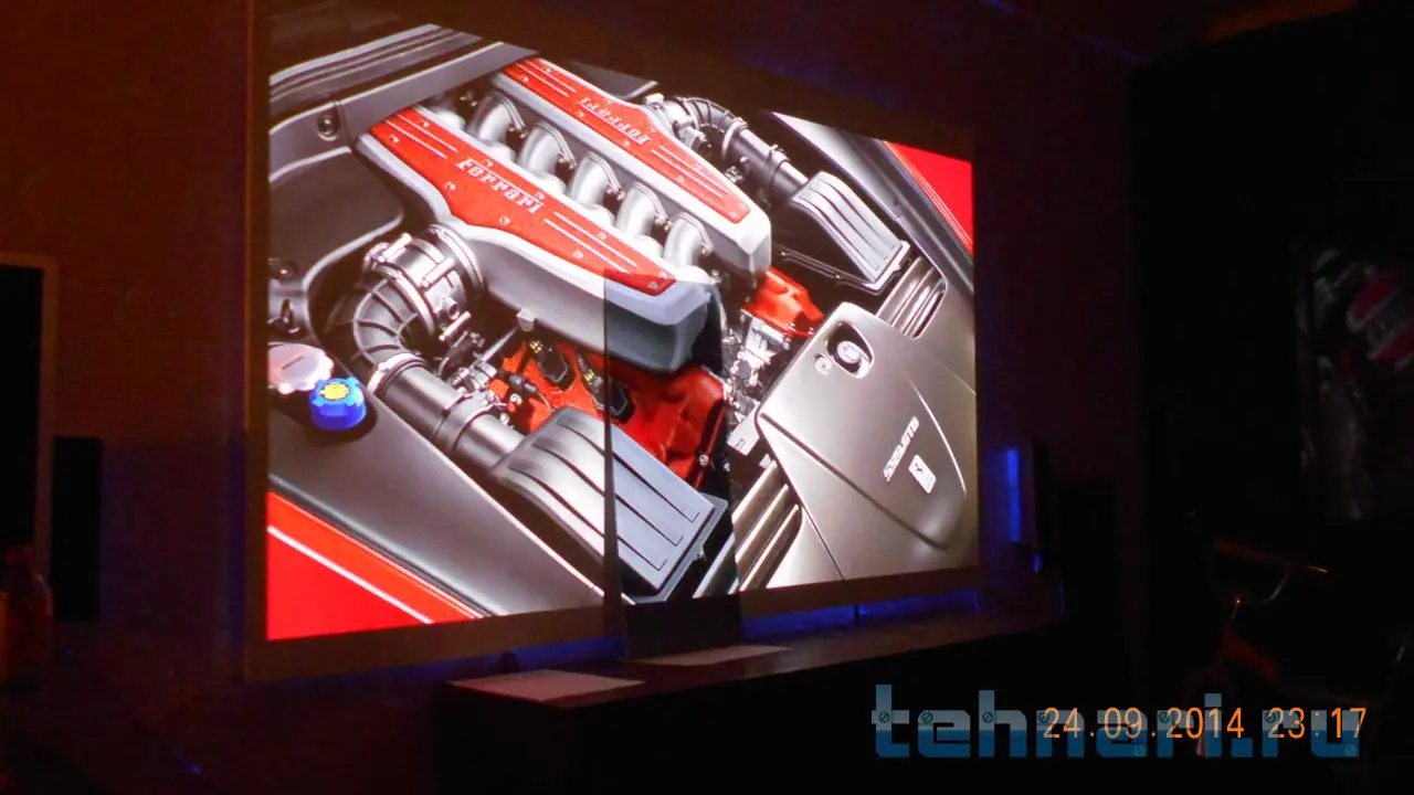

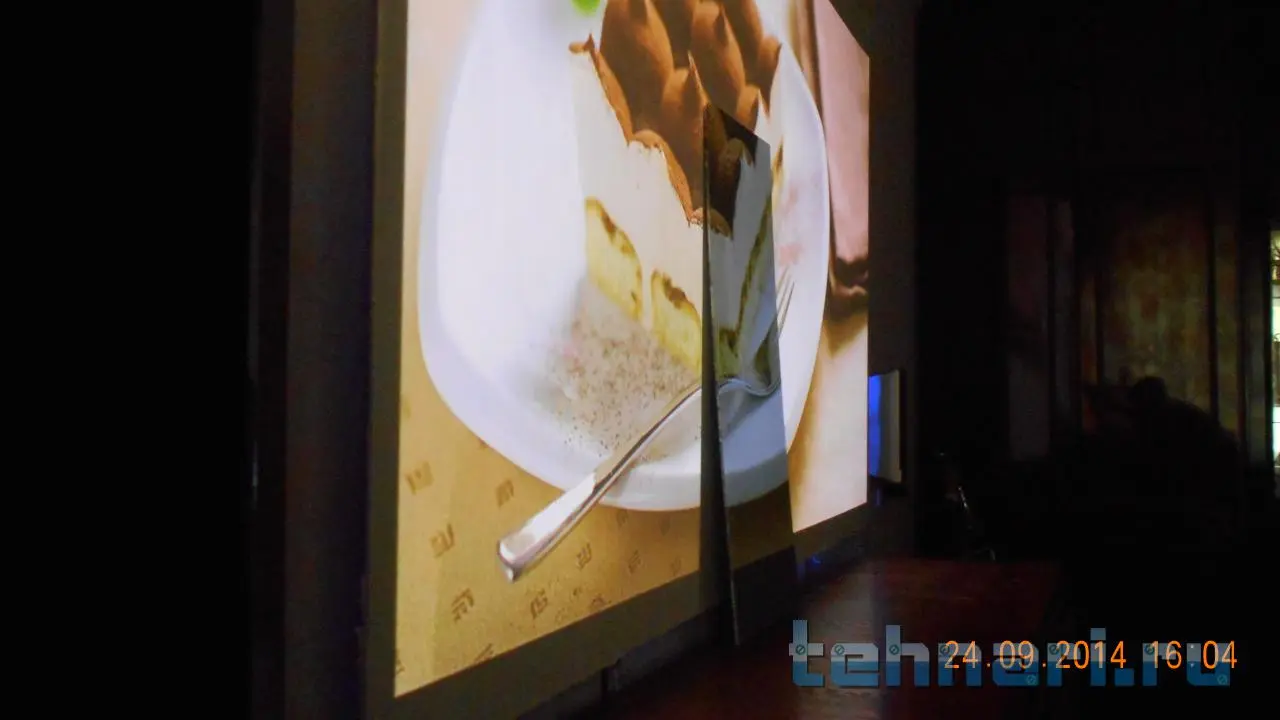

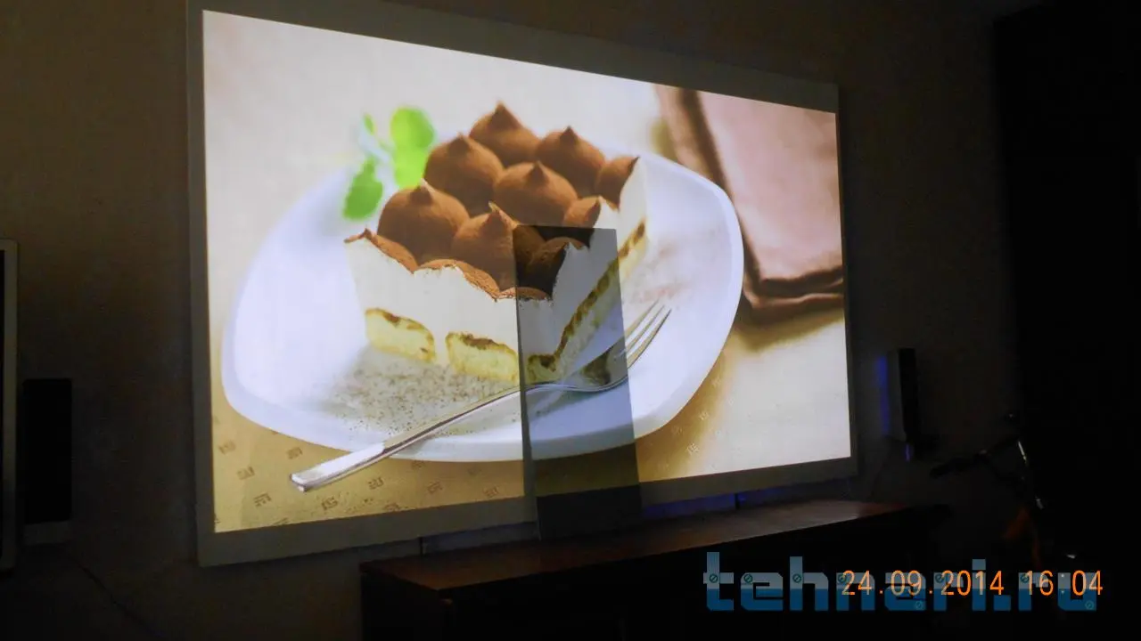

Пробую маттирующий смесь-Base matte (C)tikkurila evro7-15ml,шпаклевка финишная-2ml,вода фильтрованная-15ml..думаю несколько слоев нанести на пробник смесь -VGT(R)-8ml,VGT(G)-10ml,VGT(B)-2ml,+VGT ярко белая перламутровая-20ml... Буду добиваться расширения углов обзора..
Нанес второй слой -маттирующий смесь-Base matte (C)tikkurila evro7-15ml,шпаклевка финишная-2ml,вода фильтрованная-15ml.Угол обзора увеличивается но общая яркость пропорционально падает..Хотя картинка выглядит более естественно потому что черный имеет больший уровень относительно белого экрана..Видимо падение яркости неизбежно...(при широких углах обзора)... Но на белом экране так не происходит..
Если изначально RGB отражающий слой не делать сильно темным то при покрытии маттирующими слоями яркость хоть и снизится но до приемлемого уровня ..нужно этот момент поймать...

На светлых картинках очень заметно падение яркости..но углы обзора с вторым слоем более приемлемы...

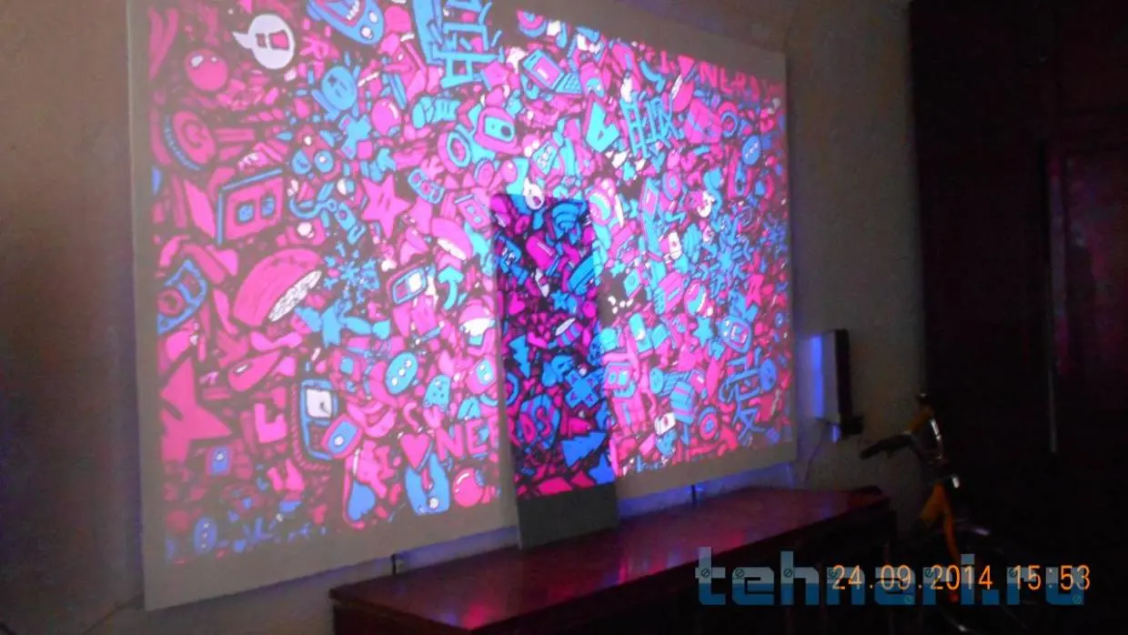

Вывод такой на сколько темнее будет отражающий слой на столько в итоге снизится общая яркость(при широких углах обзора...):tehnari_ru_942: Яркость можно приподнять в настройках проектора провести перекалибровку..
Самый простой способ поднять уровень черного это добавить черный тонер в белый акрил..(в ущерб общей яркости) углы обзора останутся почти на том же уровне...
То есть получается tikkurila h499? :tehnari_ru_211:

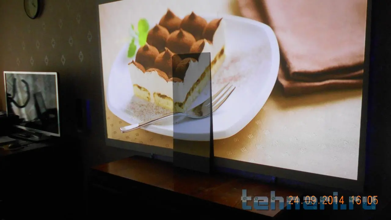

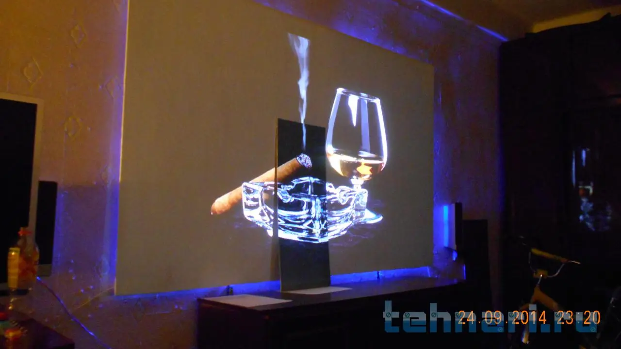

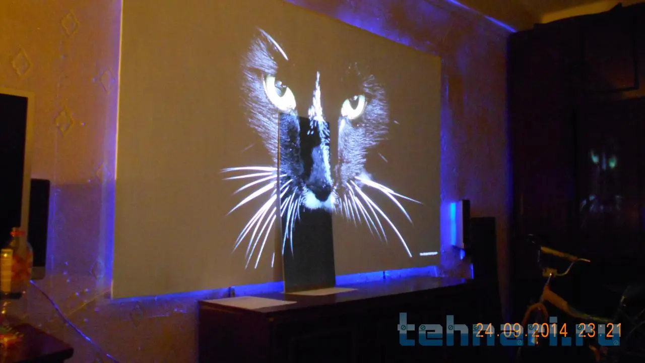

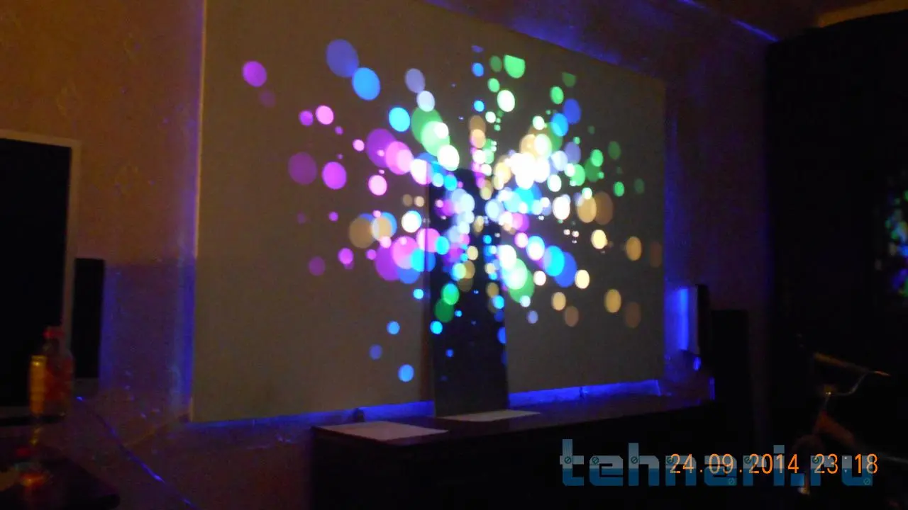

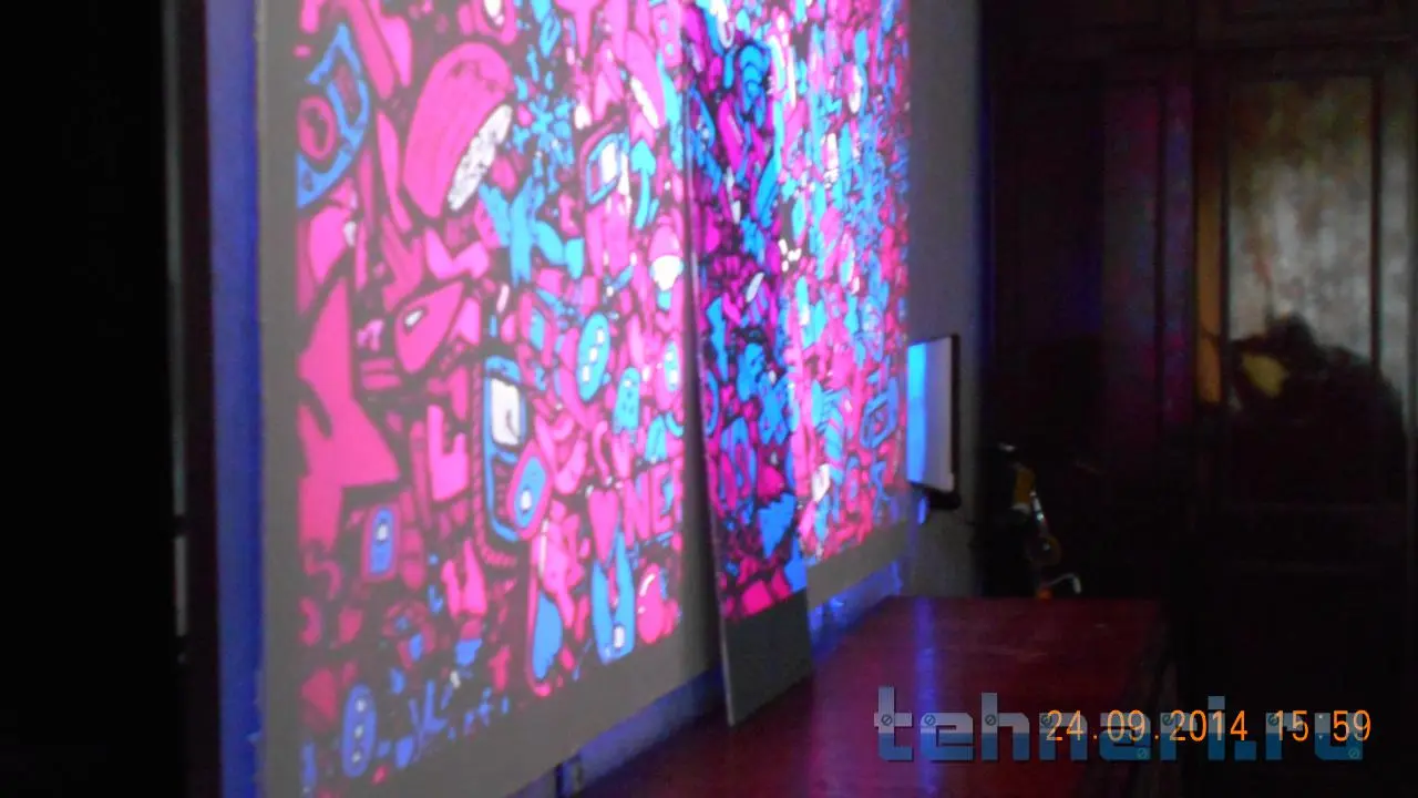

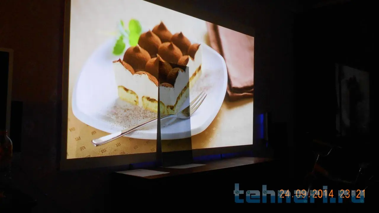

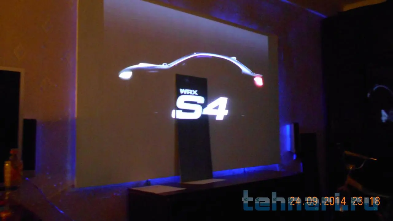

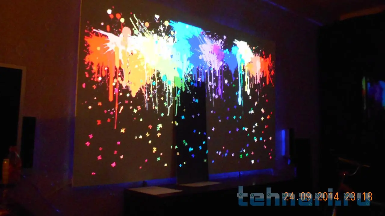

Делаю пробник смесь(светлая)-VGT(r-2ml,g-2.5ml,b-0.5ml)=5ml+35ml-silver pearl ...2 слоя,поверх нанесу 2 слоя маттирующей смеси-Base matte (C)tikkurila evro7-15ml,шпаклевка финишная-2ml,вода фильтрованная-15ml..(думаю яркость в таком варианте не сильно пострадает)
Хочу сказать что смесь выше все еще темновата, нужно еще в два раза меньше (RGB) добавить...замена на silver (углы обзора не много шире чем с VGT)...черный хорошо белый выше чем с VTG..Посмотрим после нанесения верхнего маттирующего слоя...
Вот фото смеси выше...снимал под углом 45-55*...Так как фронтальное фото понятно с повышенной яркостью..После маттирующего слоя картинка так будет выглядеть под любым углом(замечено)...

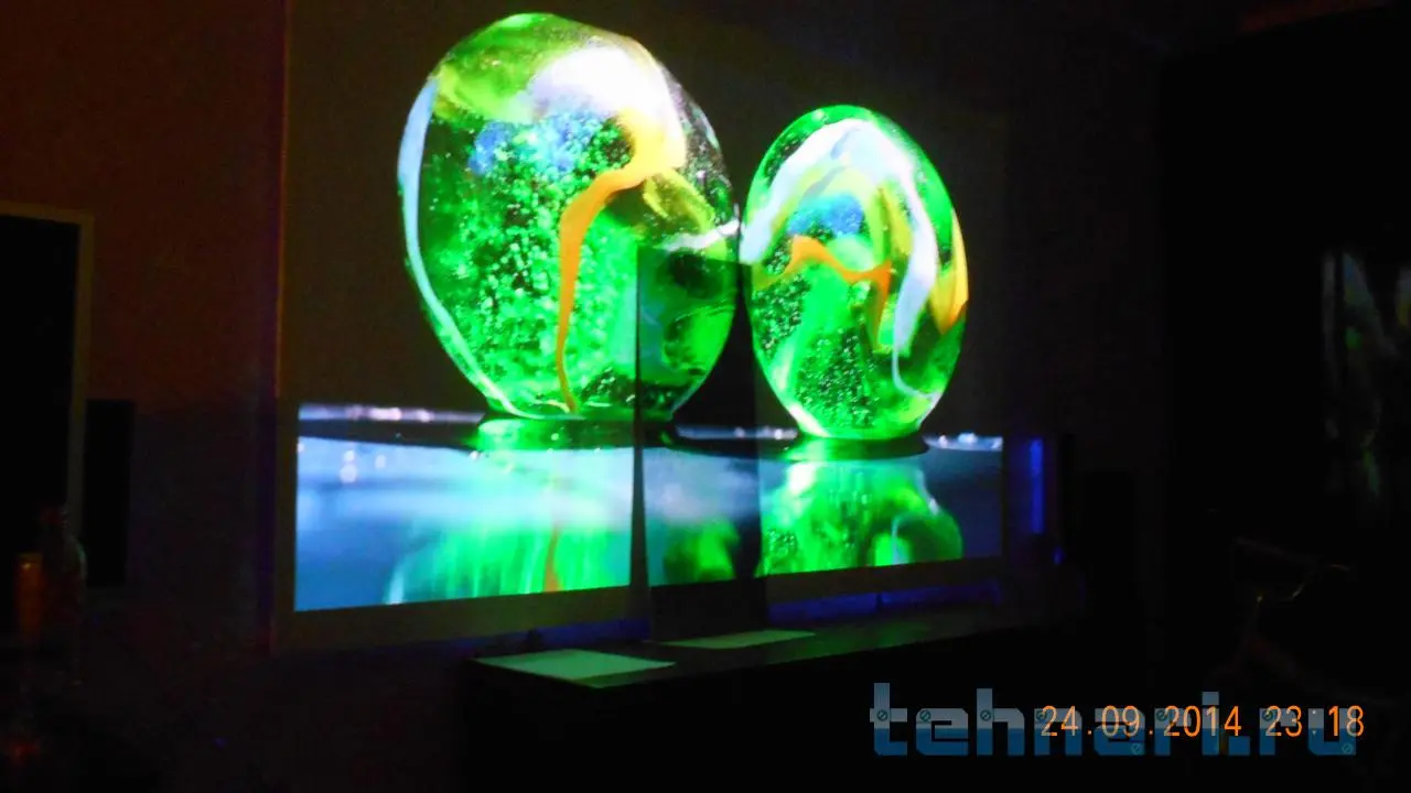

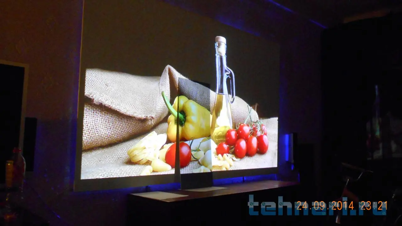

что-то с зелёным не то... Яркость зелёного очень падает в темноте (где шары зелёные) и жёлтый перец зеленым стал.
