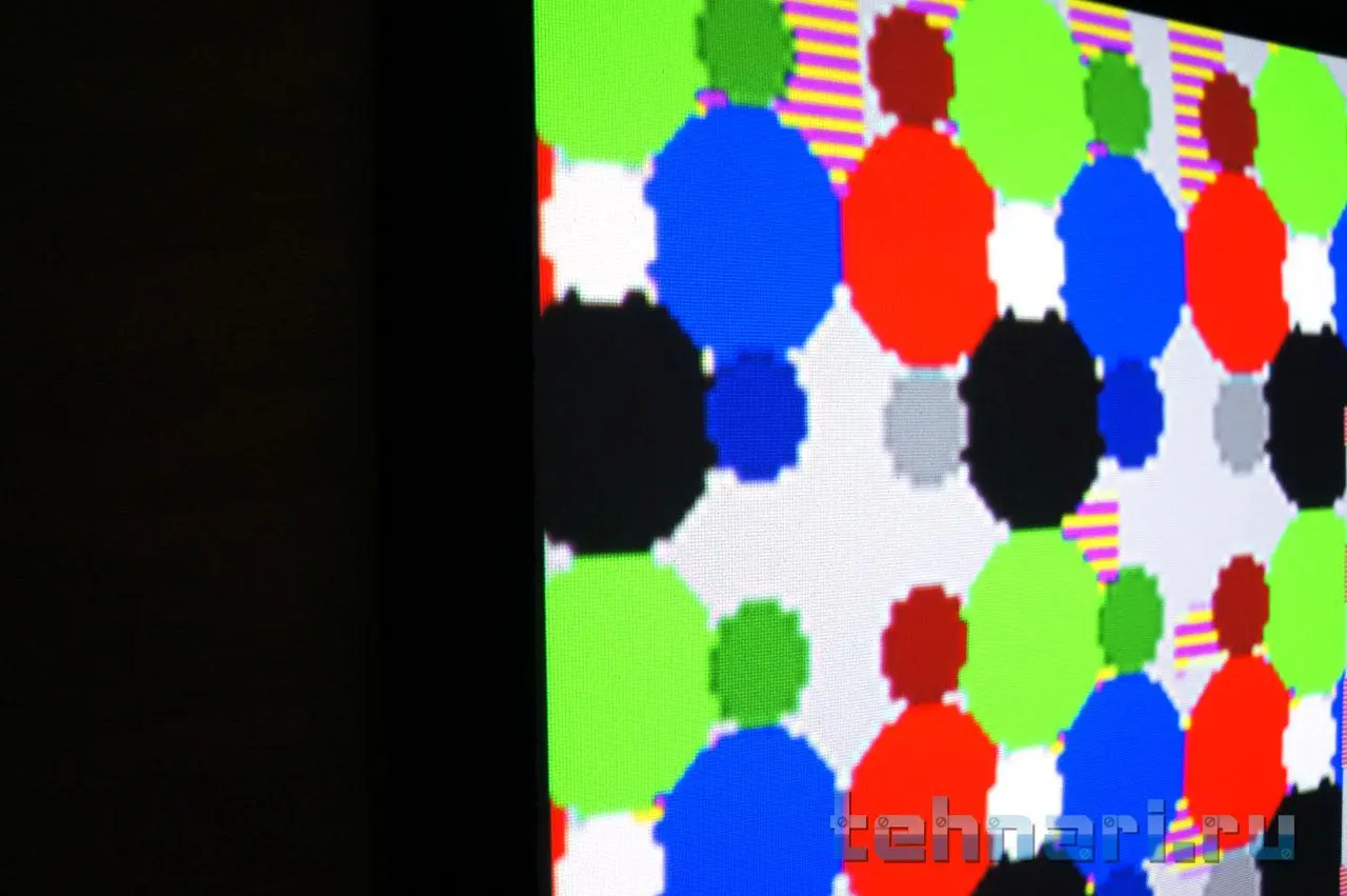

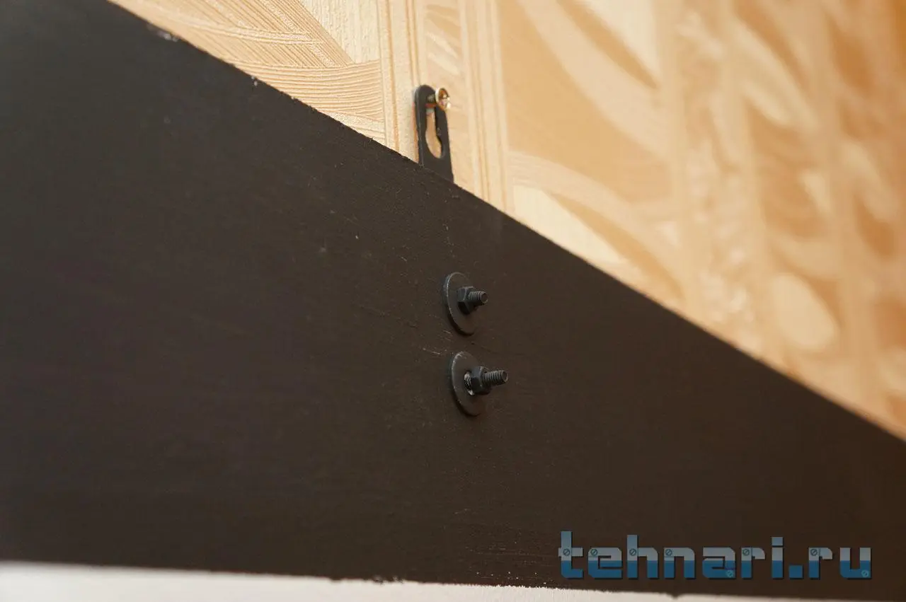

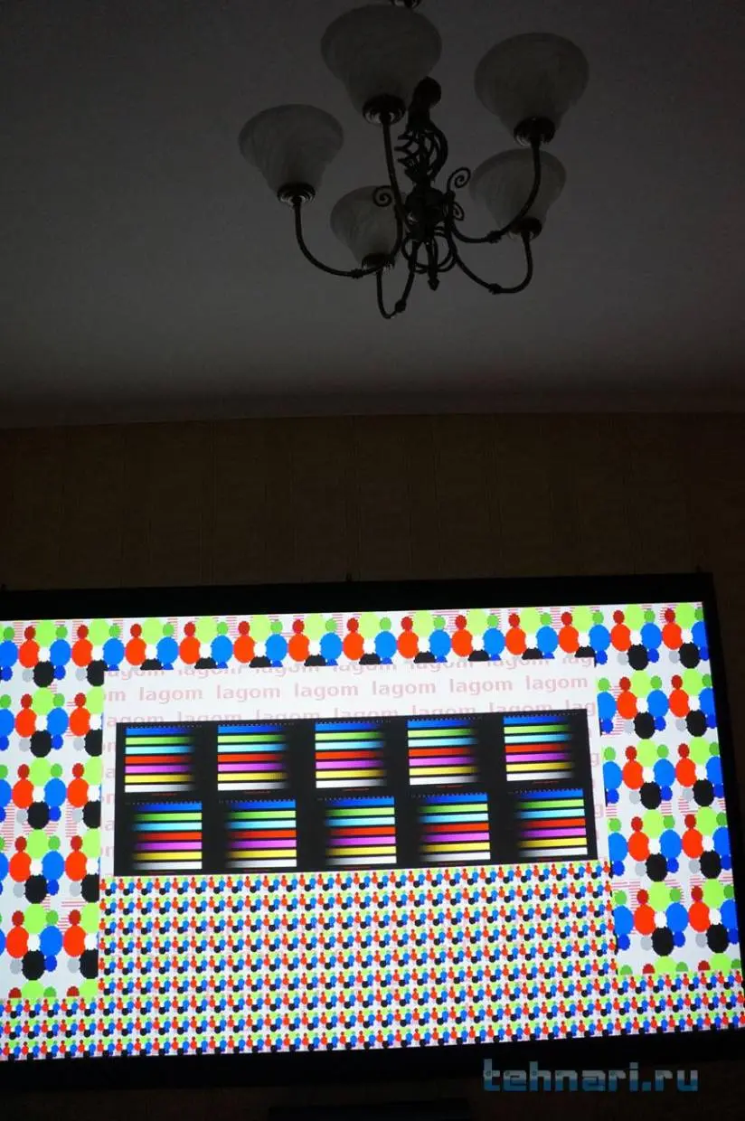

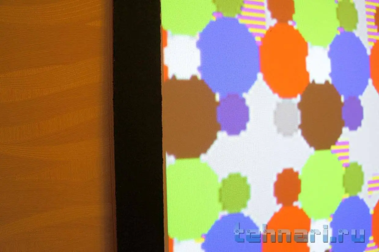

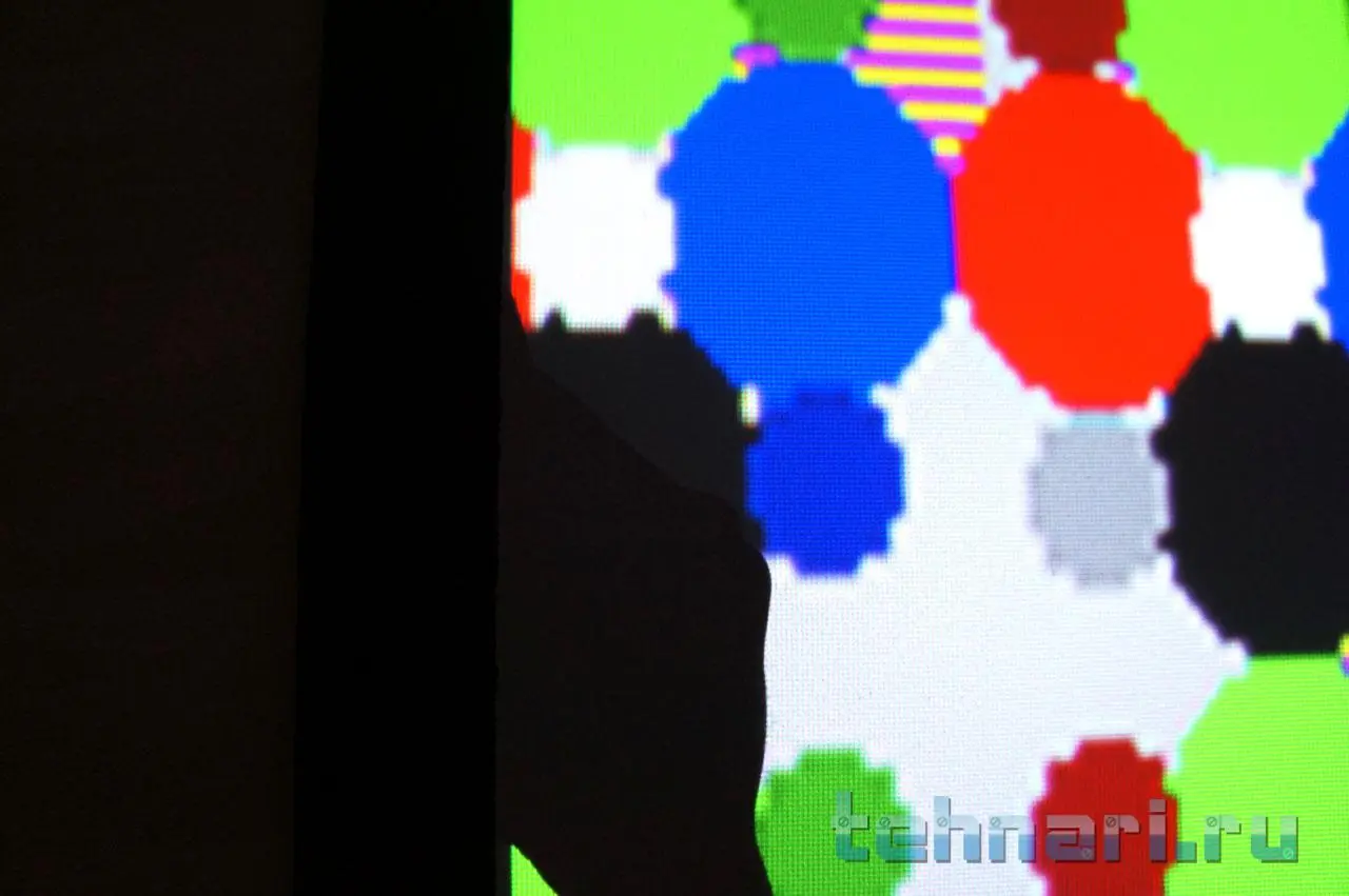

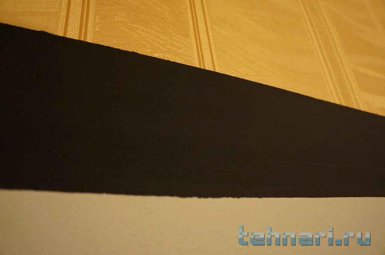

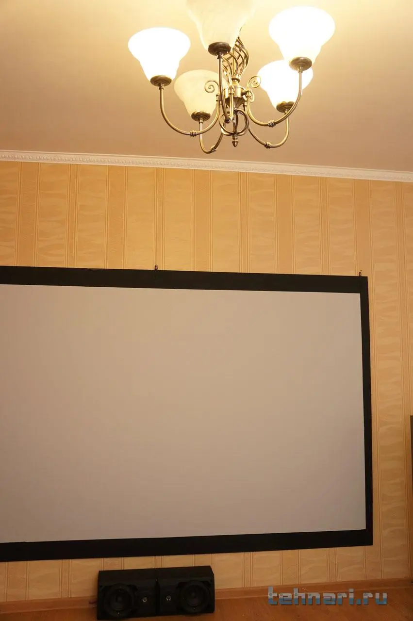

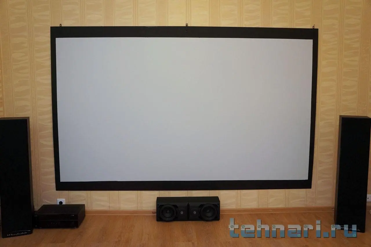

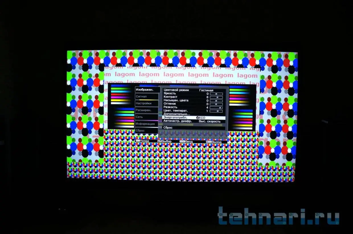

Экран ДВП. Видимая область 120". Краска - Tikkurila H499. Грунтовка тоже Tikkurila. Рамка - матовая колерованная краска польского производства (надо было для красоты вторым слоем покрыть).
Время 20.00, ночь. Слева немного света с улицы через жалюзи.
1. Общий вид экрана при включённой люстре в комнате.
2. С люстрой.
3. Крепление. Дюбель в бетонной стене. Вешалка. 2 болта с гайками и шайбами.
4. Рамка. Видно не прокрашено.
5. Искажение объектива. Но экран тоже немного выпуклый. На изображении не сказывается. Сегодня снял, оставил в изогнутом состоянии, чтобы запомнил нужную форму.
6. Структура ДВП. На ощупь совсем незаметна. Ширина рамки 8-10 см. Не помню точно. Сверху и снизу листа больше.

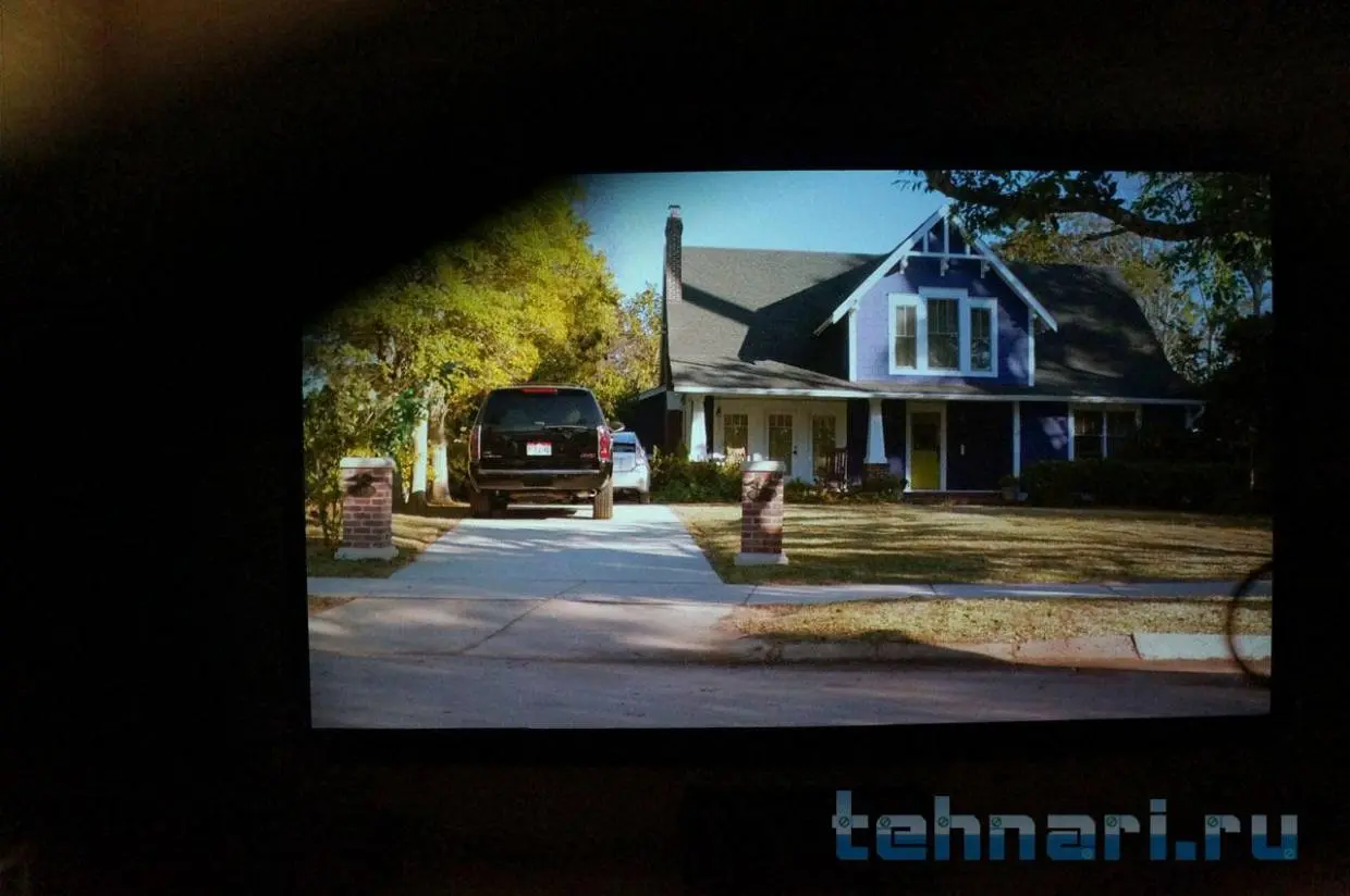

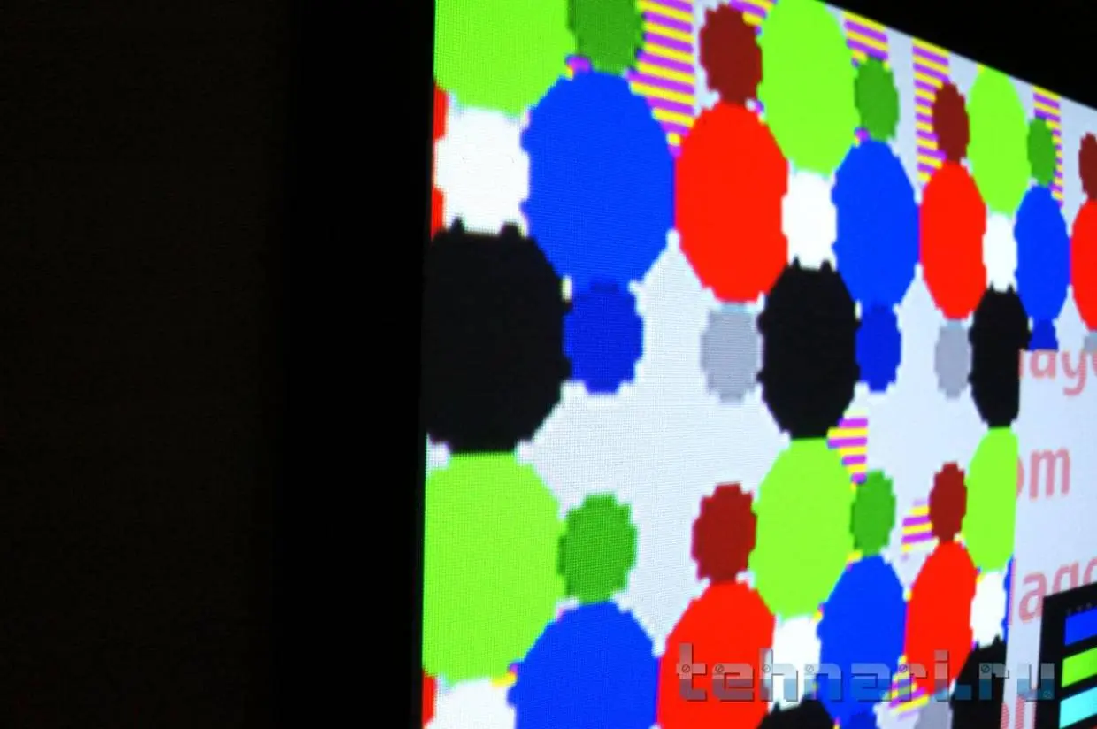

Epson PowerLite Home Cinema 2030 2D/3D 1080p 3LCD (макс. 1800 люмен).
Кстати только сейчас запустили его европейский аналог EH-TW5100 - EH-TW5100 - Epson
Экономичный режим при свете и углы обзора:

Нормальный режим в темноте. На последнем снимке специально тень от руки для сравнения.

Экономичный режим в темноте:

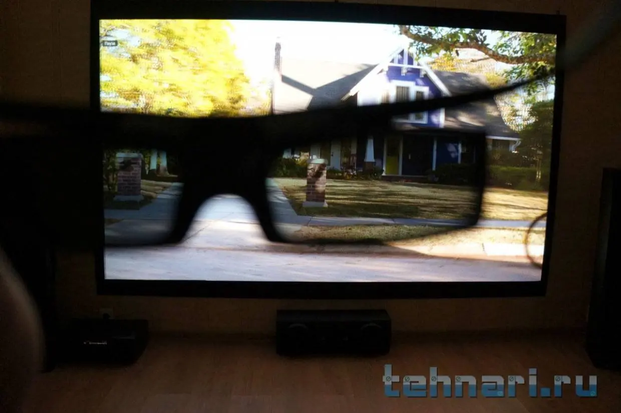

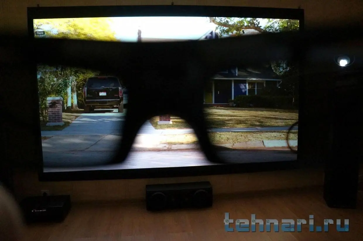

3D режим и затворные очки Samsung. Субъективно яркость как в IMAX 3D. Или лучше. И намного лучше чем в местном районном 3D кинотеатре. У меня всё. tehnoyxi

Все принципе хорошо, но получился просто серый экран без усиления немного убивающий белый и немного поднимающий черный. На фото с люстрой видно насколько черный на экране теряется относительно черной рамки вокруг экрана.
В общем в целом если смотреть только ночью то прекрасно, но мы же идем другим путем. Мы пытаемся создать именно черный (максимально черный, серый) экран который будет иметь допустимые углы обзора и высокую контрастность. Чтобы даже днем просмотр был более или менее комфортным :)
P.S. А можно вопрос касательно реализации 3D? С какого устройства транслируется видео а то у меня так и не получилось с компа запустить 3D контент.
Компьютер с видеокартой AMD Radeon 280x --> Образ диска в 40 гигабайт BD3D ISO вставлен виртуальный привод Daemon Tools --> Открываем виртуальный Blueray в TotalMedia Theatre - ArcSoft --> Ресивер 5.1 Yamaha --> Проектор --> Очки затворные Samsung
HDMI кабели 7 и 10 метров. Компьютер в соседней комнате.
В компьютере ничего не настраивал. Ресивер только пропускает сквозь себя.
Спасибо большое за развернутый ответ, дома попробую ещё поковырять. А то проектор в 3D запускается а видео показывает или вертикально две картинки или горизонтально (не мог запустить чередование кадров).
С чередованием кадров только в BD3D и в играх. Есть игры со встроенной поддержкой 3D (например Battlefield 3), но можно запустить любую другую через Tridef3D. В ней же можно смотреть фотографии в 3D и выбирать режим вывода. Можно использовать для проверки. Там есть режимы анаглифные, черезстрочные, стереопары и куча с чередованием кадров и для DLP и 24 Гц вывод...
