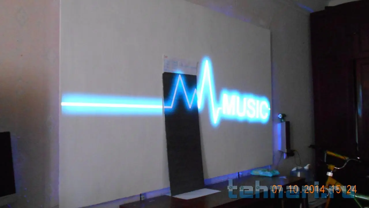

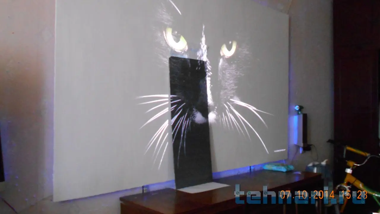

Покрасил H499. По краям оставил открытой грунтовку, позже закрашу чёрной матовой краской.
Яркость белой грунтовки - 245 из 255
Яркость Tikkutila Гармония H499 - 220 из 255
Померил в разных местах на фотографии. В зависимости от вспышки и освещения отношение яркости серой H499 к белой грунтовке от 0,83 до 0,88. То есть gain равен примерно 0,8 - 0,85.

Экран сейчас лежит на полу. Час назад наметил на висящем экране и тестовой картинке границы малярной лентой. Покрасил чёрной матовой краской. Сохнет. А THX я не звук имел ввиду, там про экраны. Звук у меня бюджетный. Усилок+колонки примерно 20 тысяч вышло. Комп -> AMD HDMI -> AV ресивер 5.1 Yamaha RX-V371 -> Фронт Wharfedale 2*150 Вт, Центр 2 колонки от муз.центра, Тыл Yamaha NS-6490. Тыловые колонки огромны 30*34*42, поэтому сегодня пришлось пилить доску и делать полки, которые тоже покрасил той же чёрной матовой краской.
До того как покрасил успел посмотреть 2 мультфильма 3D с 15.00-18.00. Сбоку несильный свет. Ярость 3D полностью устраивает как и контрастность чёрного. Если бы ещё не было белого потолка )))) Потом выложу фотографии обязательно тестовые.

Делаю пробник-колеры(R)5ml,(G)5ml,(B)1ml,15ml вода фильтр,30ml база(с)
Покрыл 2 слоя,(надо еще парочку)нанести..
Это базовый нижний слой,далее хочу нанести слои из смеси -30ml база(С)+5ml финишная шпаклевка(пару слоев минимум)
Задумка в нанесении разведенной в прозрачной матовой базе шпаклевки-создать тонкую белую матовую поверхность(полупрозрачную)
А нижний матовый темный (слои)
Ну посмотрим что из этого получиться..(смесь без металлизированных частиц вообще),думаю с углами обзора вообще проблемы быть не должно..
Вот интересно на сколько яркость будет падать..?
