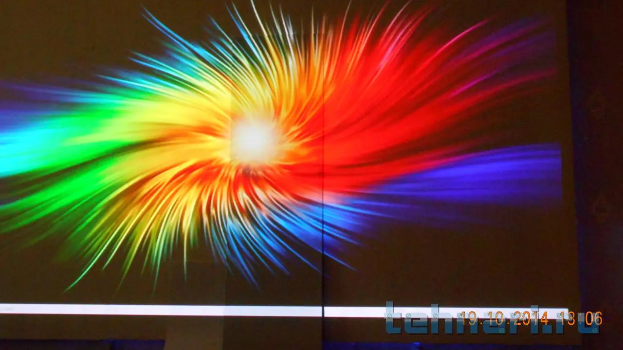

По теме же...пока нет возможности заниматься выкраской, потому только размышления. И они, родимые, толкают меня на покупку хотя бы простого люксометра. Последняя выкраска моя, в которой в базу впихнуто 6 колеровочных паст (цвета те же, РГБ, но таки с оттенками), намешанных "на глаз", очень меня в этом убедила. Тот белый, что всегда был металлического оттенка, наконец то приобрел теплоту. Но, это на глаз. Так как далеко не художник, да и оттенки различаю не особо (только в итоговой картинке, наверно), повторить данную смесь вряд ли смогу. Остаются только измерения. Благо, нам надо всего три цвета вывести на один уровень.
Тоже времени в обрез,но пытаюсь урвать часик для опытов...Гелевые чернила из авторучек прозрачны и мне сдается что в смеси с маттовой базой дадут эффект при нанесении на отражающий слой(возможно найду краску хром..для более качественного отражения,все таки частички в отражающем слое что бы были максимально незаметные...не зернили) и еще момент, если наносить смесь изначально на белый экран то возможно это расширит углы обзора и даст возможность красить покупные рулонные экраны..мысли пока такие..
Вас еще идея наносить какие либо слои поверх отражающего не оставила? :)
Я вот на такой вариант все таки забил, потому что изображение мало того, что "мыльное" слегка, так оно еще и внутри экрана получается.
В задумке надо получить смесь-rgb+база матовая+отражающая краска(vgt,silver ,chrome)сие зелье наносить на белую поверхность..такой метод дважды будет гасить все остальные цвета кроме RGB...увидем возможно ли достичь такого эффекта...и поскольку отражающая краска находиться будет в том же слое что и rgb врядли будет эффект замыливания..а белый фон в нижнем слое будет работать как рассеиватель..
Вот белый фон как раз и даст этот эффект.
Лично я склоняюсь больше к максимально черной основе (скорее всего матовой), замешанной на РГБ, и одном-двух отражающих. Тоже матовых (полу-матовых).
РГБ же рассматриваю только как возможный корректор цветов (в двуслойном экране основа и дает, похоже, металлический оттенок белого).
В моем варианте смесь будет темная на вид но полупрозрачная и матовая(этакий заменитель пленки)

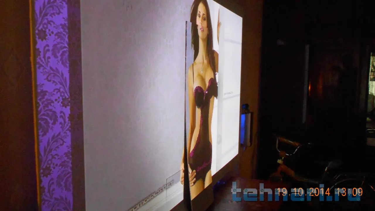

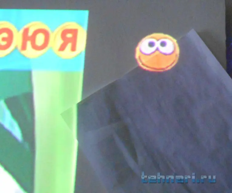

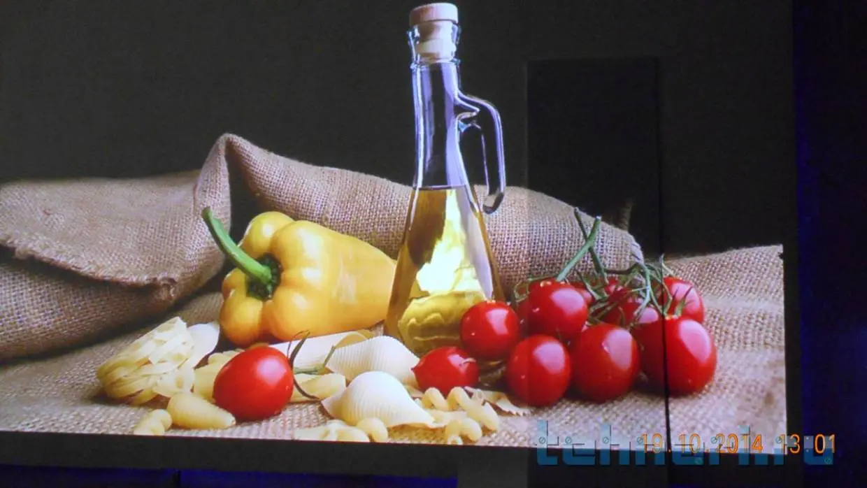

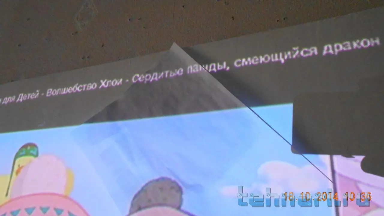

Попробывал смесь чернил гелевых RGB+Basa(C)+silver нанес пока на лист а4 ..смесь темная серая,вроде работает..фотки будут..
Один тонкий слой смеси на а4...покрашу большой пробник и нанесу на него смесь, а то на фото не очень заметно...

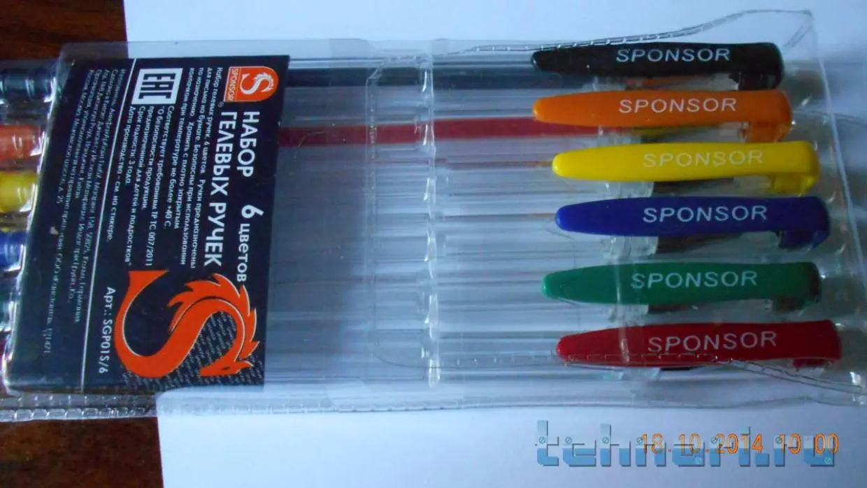

вот гелевые ручки паста которых тестируется...

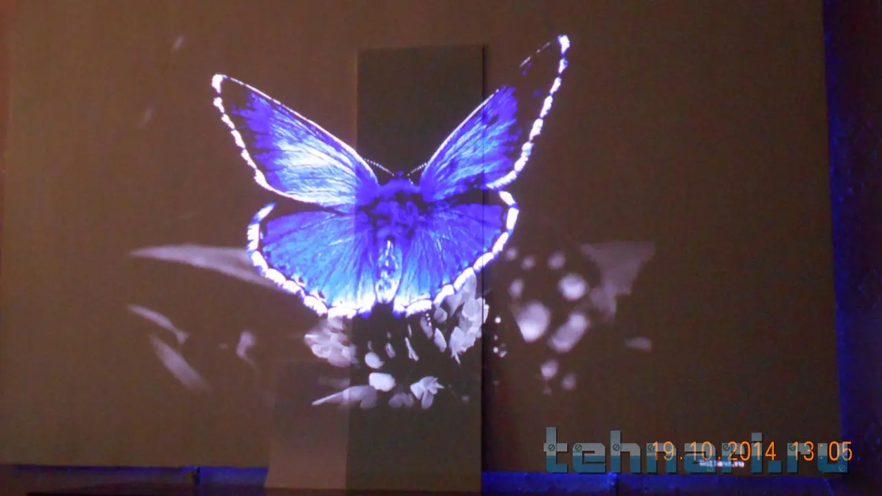

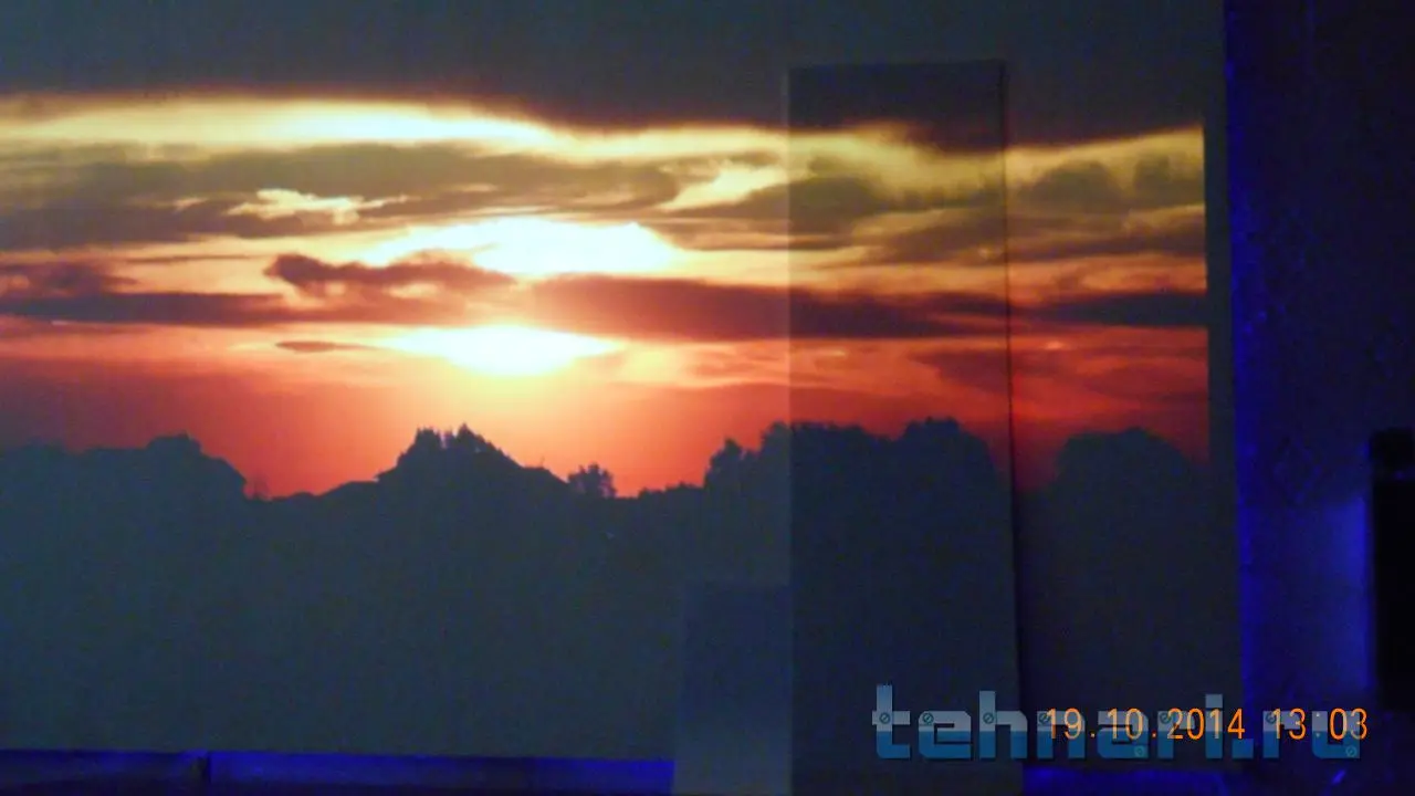

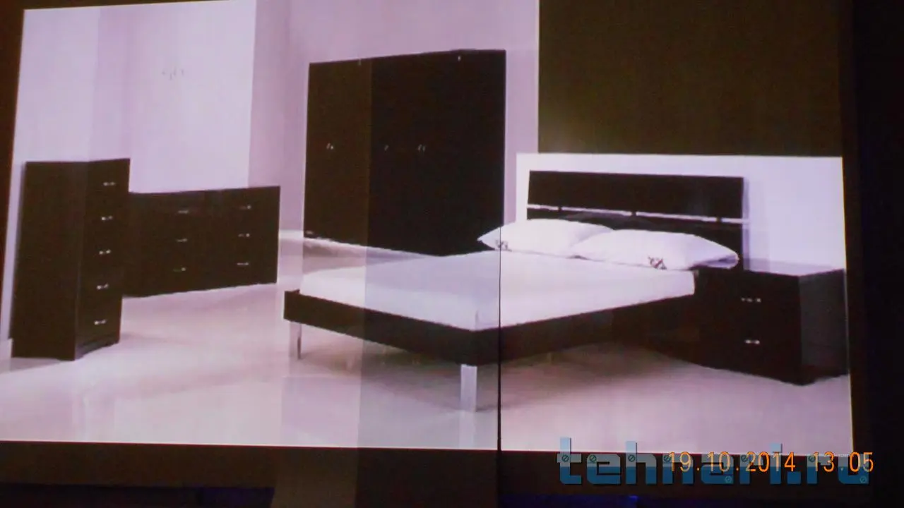

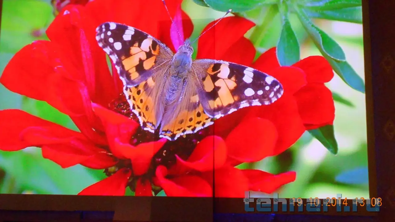

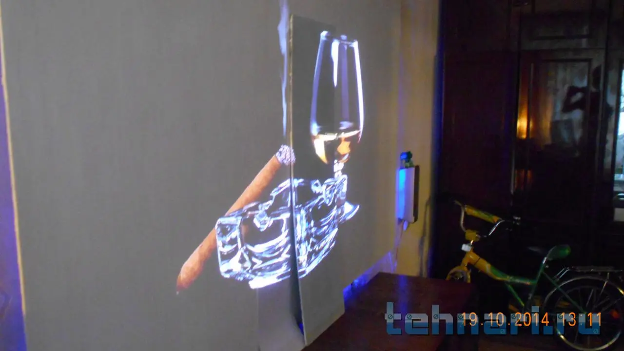

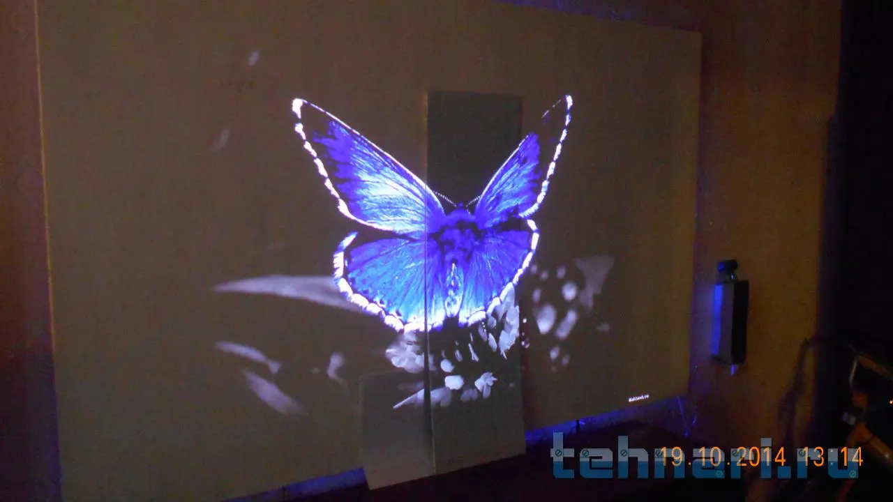

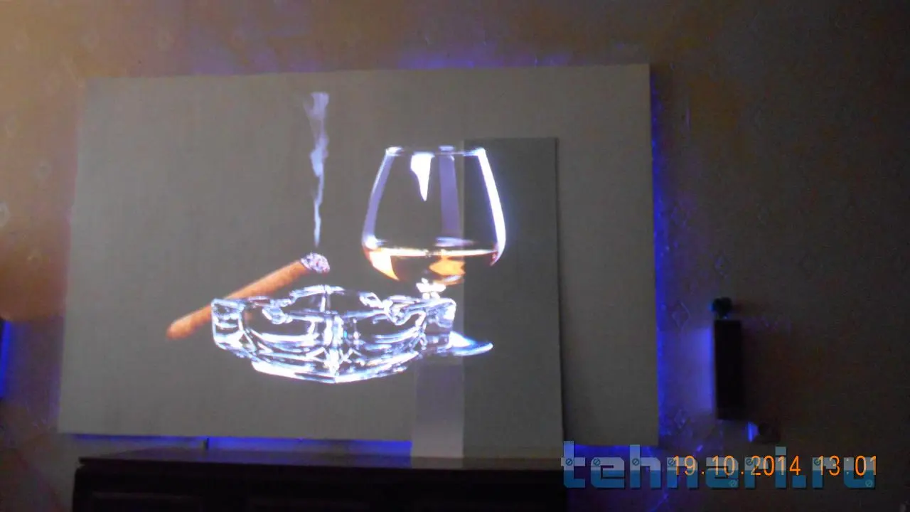

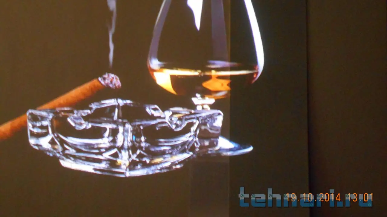

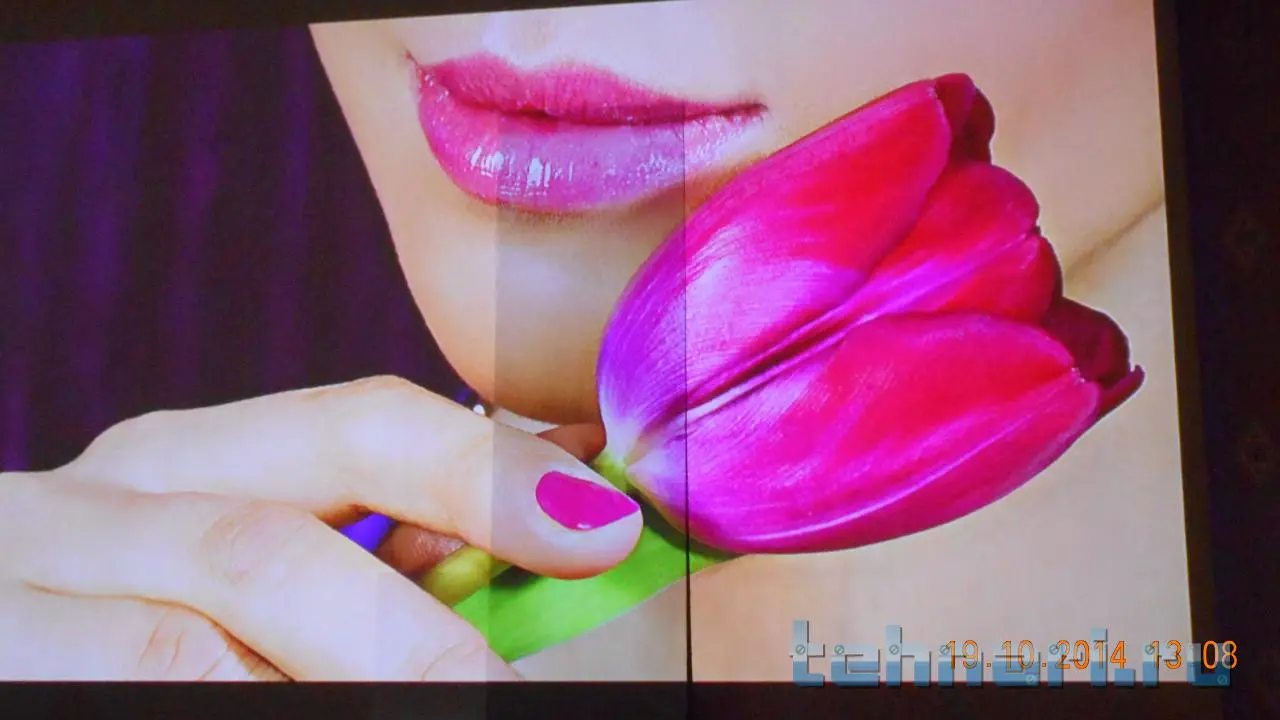

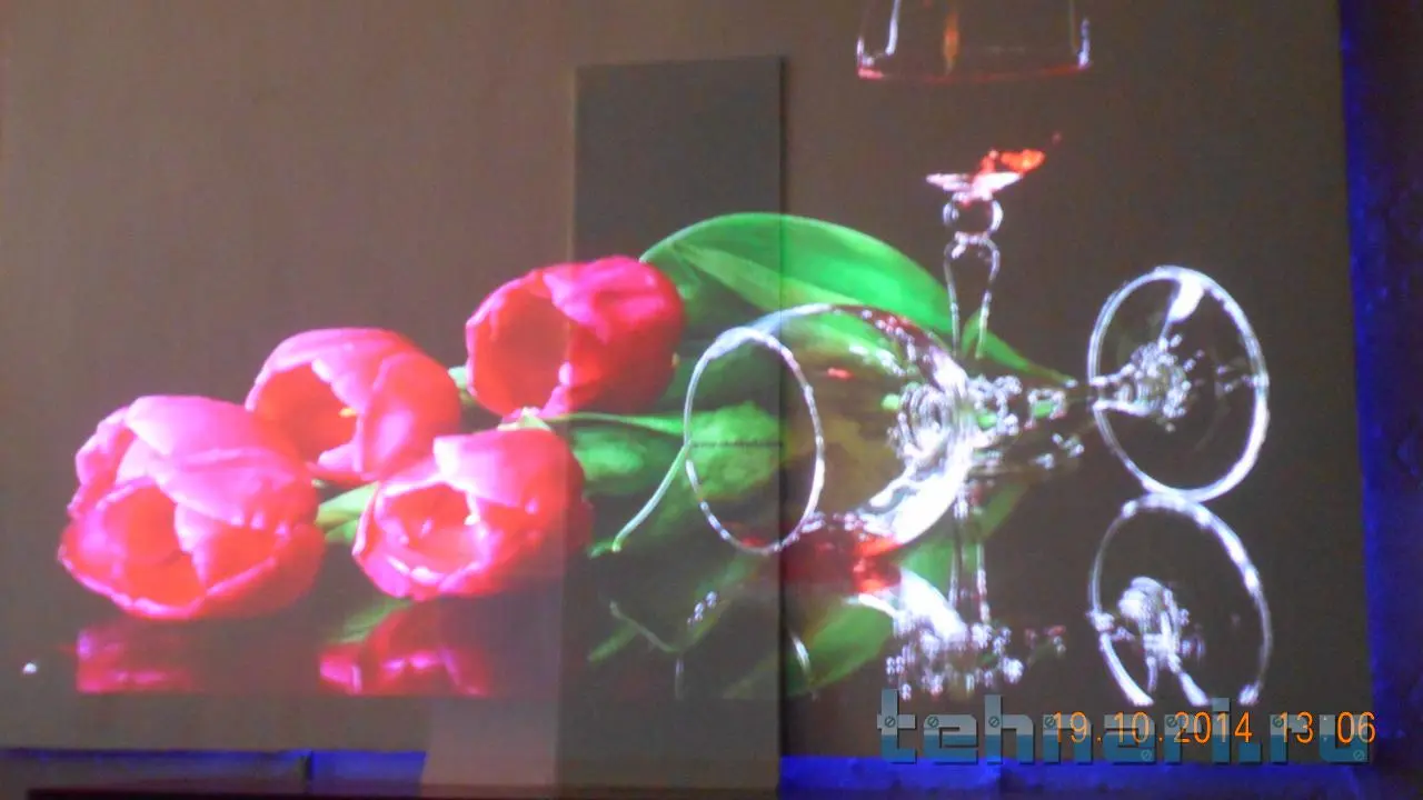

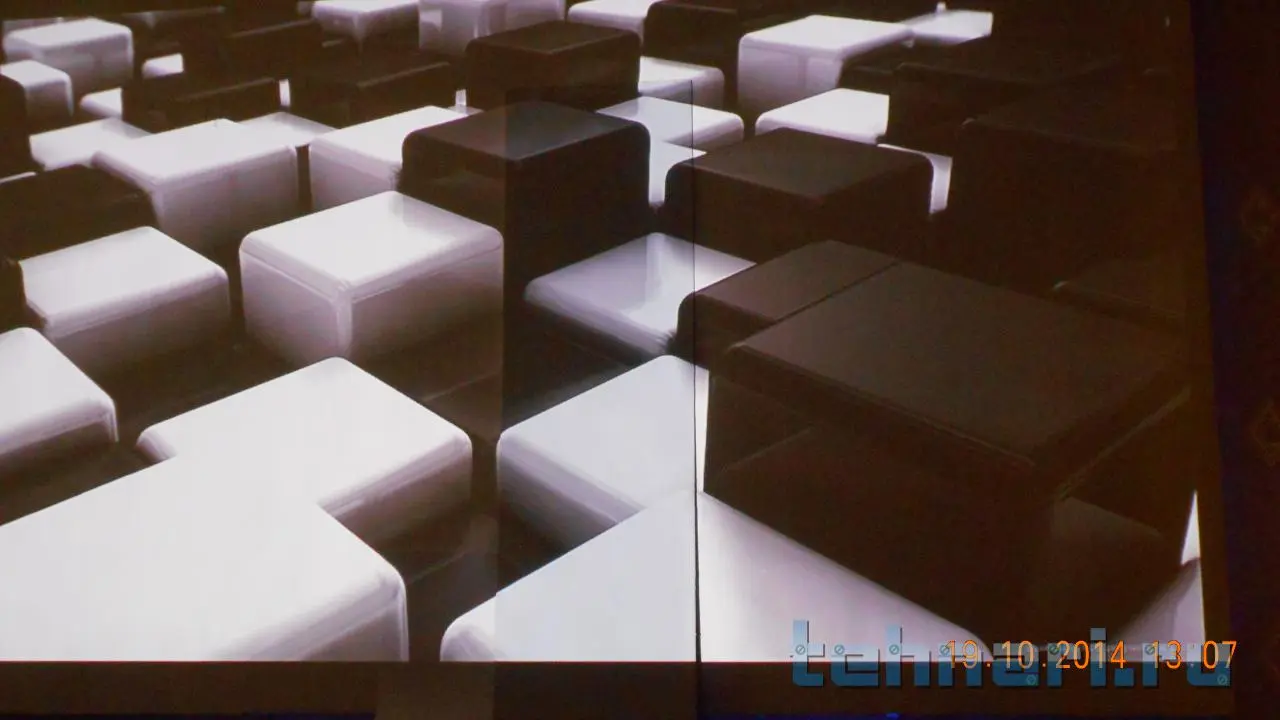

фотки смеси с гелевыми чернилами на белом пробнике..

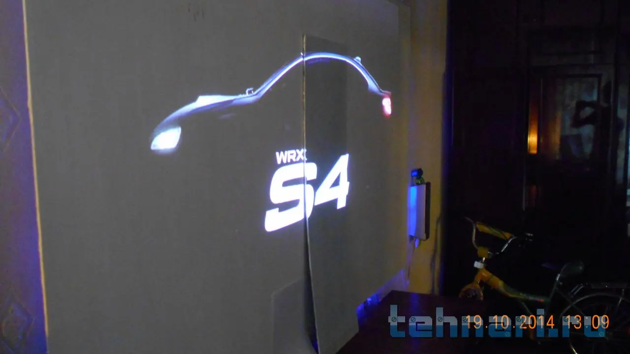

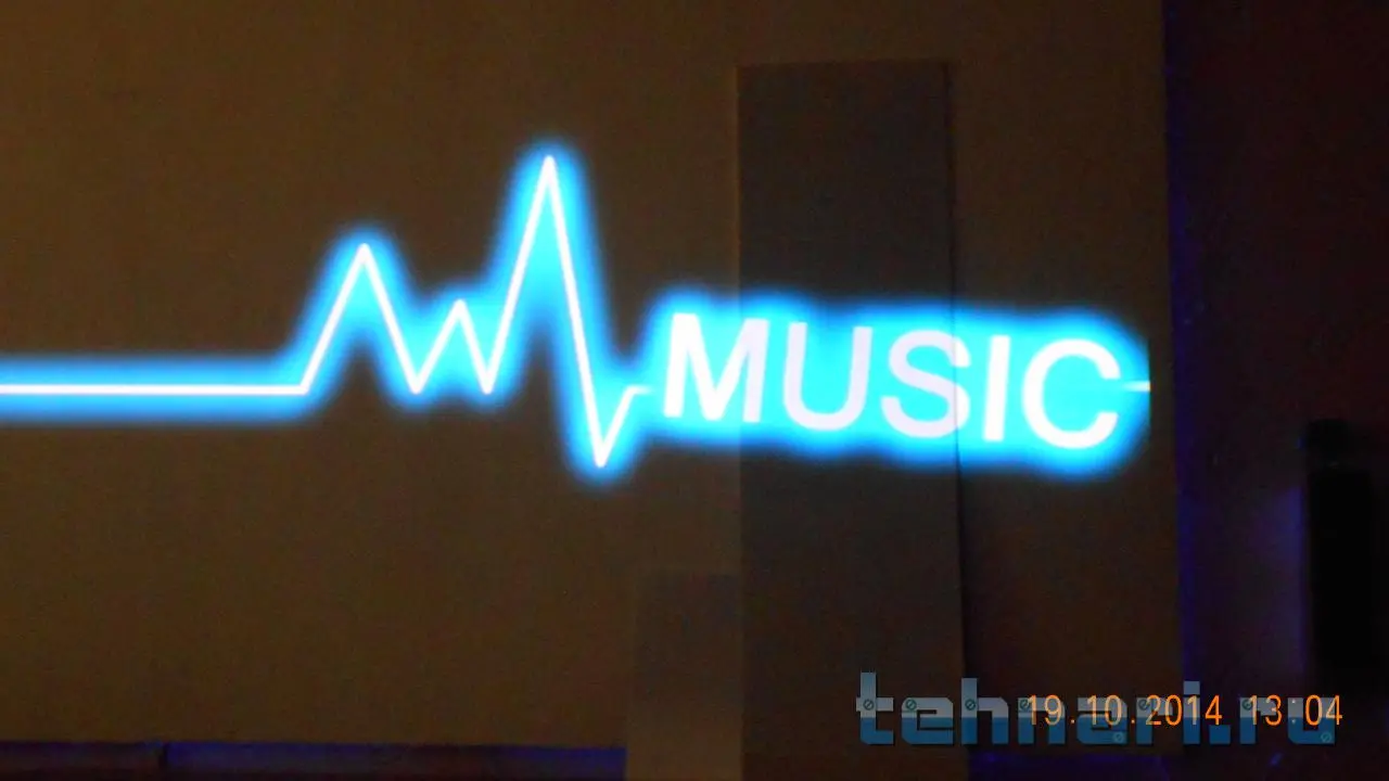

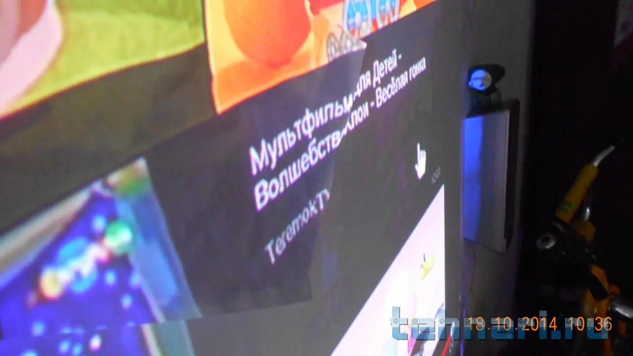

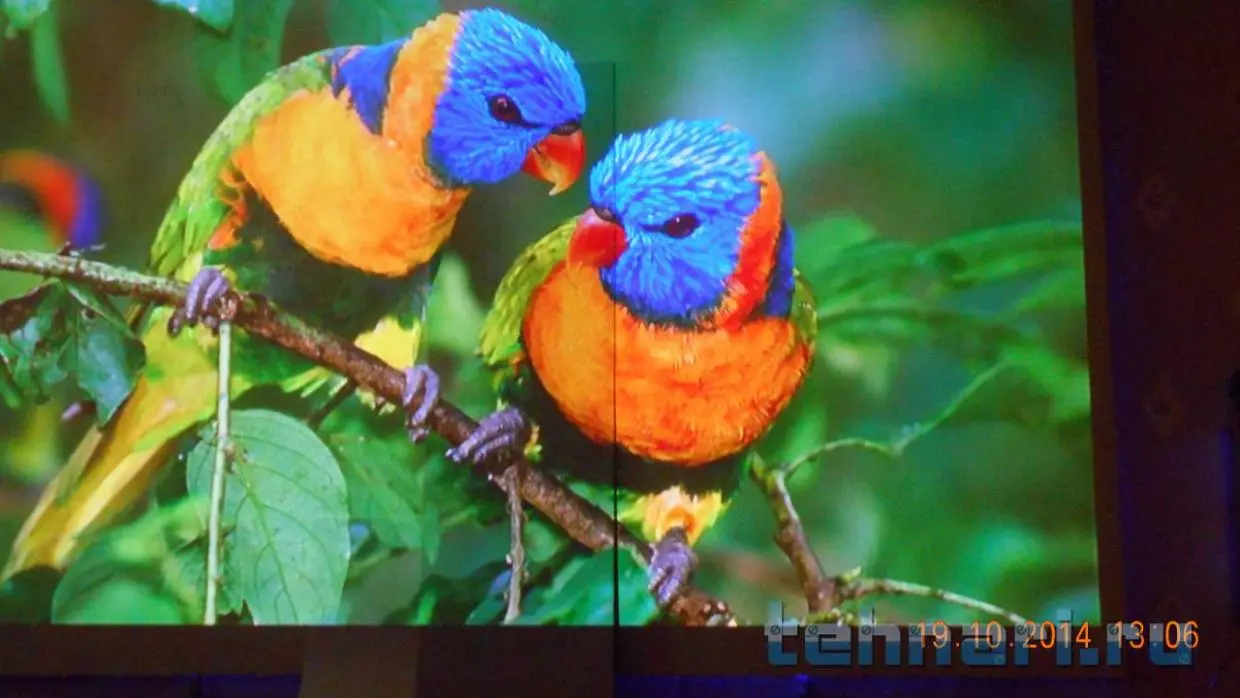

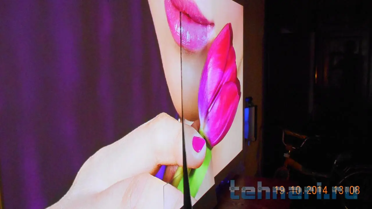

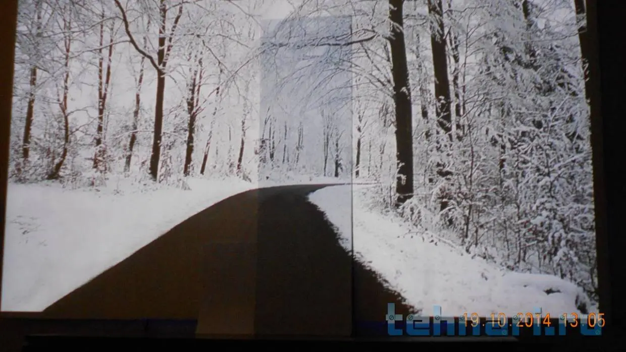

Это пока один слой нанесен..угол обзора вроде нормально...

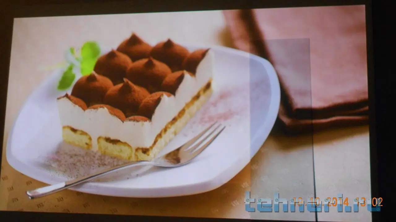

По теме: сегодня попробовал в отражающий ВГТ намешать почти половину талька. Яркость похоронил, углы расширил, получил каку. Предпоследний пробник пока вот под большим вопросом. Внешне, конечно, не то, что я хотел (слишком светлый), но изображение в массе своей радует. В первую очередь, цветовая яркость выше, чем у обычного белого листа. После пробника на бумаге изображение блеклое, как при засветке. Черный, естественно, глубже. Белый примерно на уровне ватманского. Углы вроде приемлемы (это если смотреть сверху экрана, или же проектор под потолок поднять). И визуально белый вроде белый (правда, проектор перенастроен). Засада в том, что в упор не помню, как замешивал отражающий, сколько лил лака и сколько талька сыпал. 100 раз собирался все записывать, и только пару раз это сделал.
Проектор стоит внизу ...так и не понял почему блокирована в проекторе функция -установка под потолок...Ну в общем прижился в нижнем положении...C гелевыми чернилами пробник чуть серый...один слой нанес пока...но результат пока не ясен...посмотрим на сколько получиться сделать темным на вид и белый сохранить на приемлемом уровне...при нанесении на белый экран с углами обзора проблем не замечено(это радует),важно правильно подобрать пропорции и в принципе вариант многих устроит(простота и доступность компонентов и цены на них )...с чернилами давно была мысль попробывать,но как ни странно получилось не плохо...Очень сильно развел чернила водой по этой причине смесь очень светлая на вид(тонкий слой) Думаю если несколько слоев даже этой смеси нанести то картинка будет заметно контрастней(добавлен Silver pearl в малом количестве) для поднятия слегка яркости для компенсации затемнения...Надо в общем продолжить...DDREDD интересно когда продолжит эксперименты...Я смотрю что то все в работу ушли...
