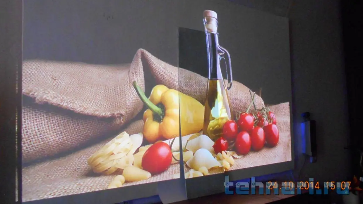

Да тут конечно да, учитывая что тут покраска из пульверизатора возможна разная. А может и на разных проекторах, и при разной высоте расположения проектора эффект разный. Пока нет полномасштабных покрасок говорить о готовом варианте преждевременно.
(вариант с гелевыми чернилами)
Сказать честно в масштабе целого экрана мне кажется гелевые ручки не лучший выбор бюджетного экрана.
В первую очередь - пульвер. Выкраску, что на фото/видео, из своего я красил слоя на 4 базу и слоев 6 кидал отражающего. С очень-очень маленькой подачей краски работал. Как красить большую площадь, я не преставляю. Вязкость, и ту на глаз подобрал, надо сходить в подвал, измерить хотя бы.
По высоте проектора уже решено однозначно - жить ему на высоте. Завтра, возможно, куплю профильную трубу алюминиевую, буду штангу делать.

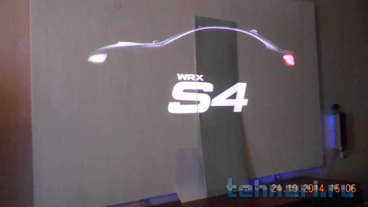

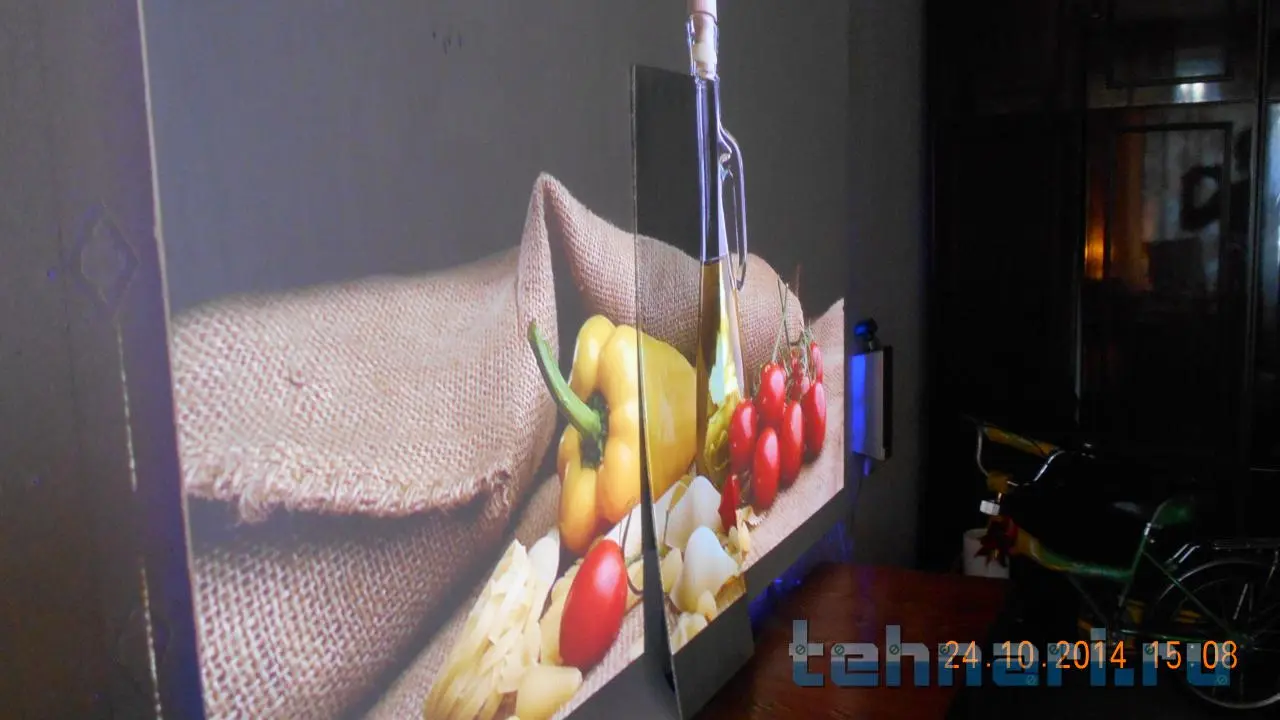

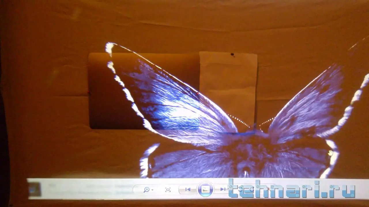

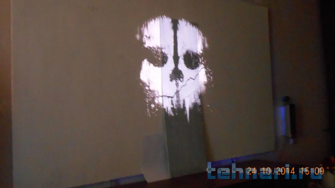

Вот нанес второй слой контраст прибавился углы все так же хорошо...

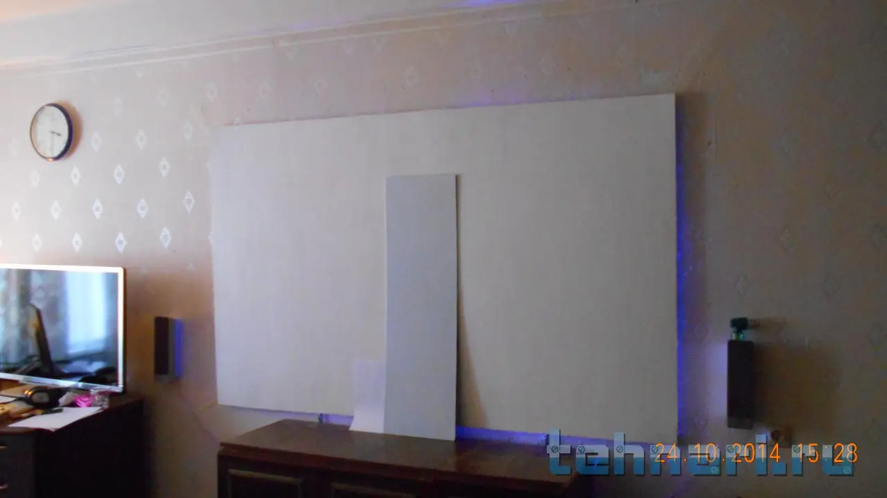

DDREDD пока купил 6 ручек RGB по 5 руб на пробу...там видно будет ,главное в принципе работает с чернилами а там уж найдем и дешевый вариант чернил..Расход и сейчас минимальный...Хочу перекрасить основной экран белой ультра матовой краской...приблизив к белому листу а4...(пока мешает ориентироваться из за повышенного свечения белого на основном экране покрашенном Dulux)
Есть уверенность что удастся получить на вид темный(Темно серый)вариант с хорошим белым и углами обзора близкими к белому экрану...Вижу темный подтек на пробнике и при этом белый не подсаживает..ведь смесь полу прозрачна...посмотрим...

Угу. Моя ширина 1.55 и расстояние 2.4. У меня угол расхождения чуть больше получается. Это все к тому, что на длинном фокусе смотреться будет всяко лучше ))

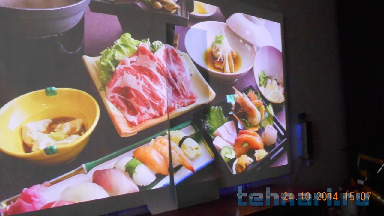

Еще кусочек видео (сын мелкий его засмотрел до дыр уже :) ), это при довольно сильной засветке справа (окно расшторил).

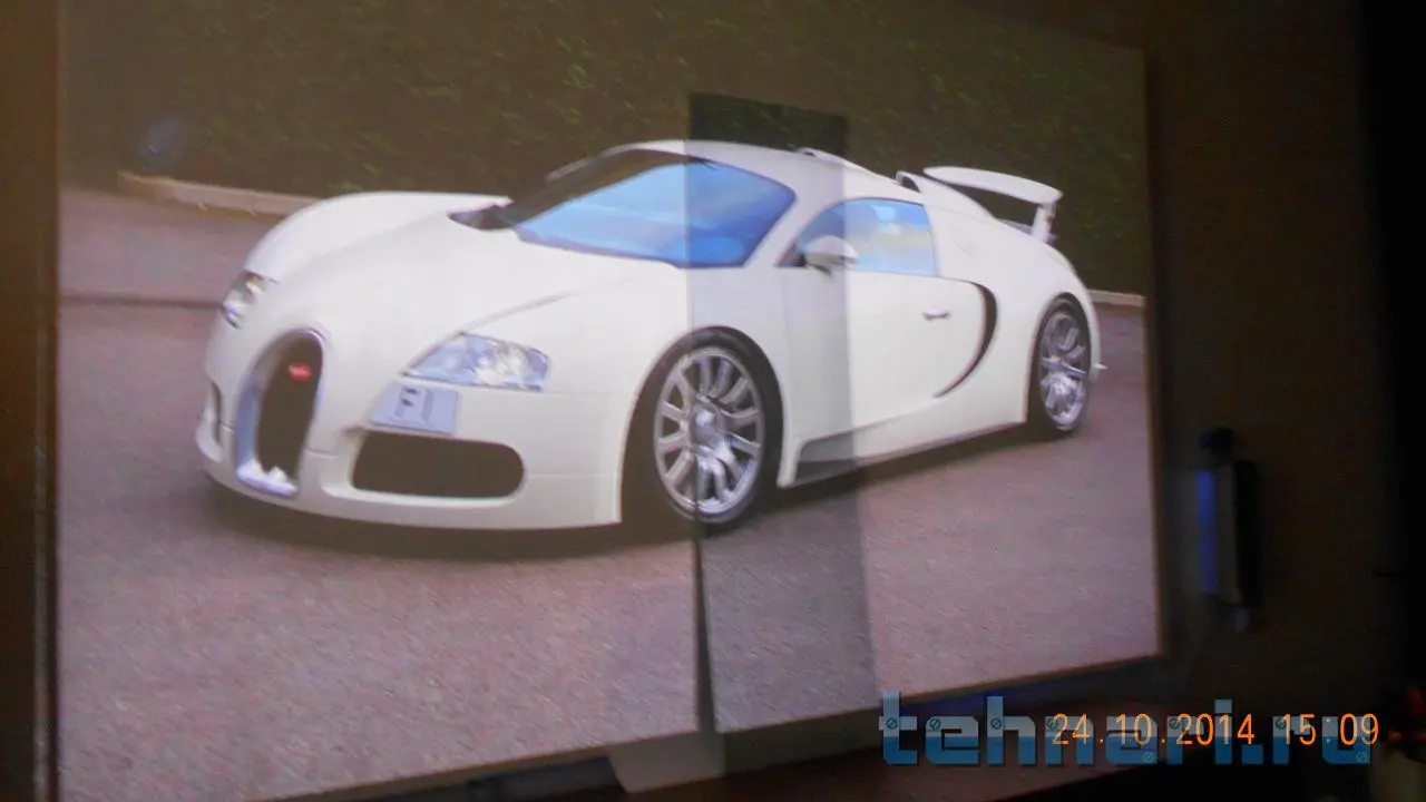

VagrantM75 кажется есть горячее пятно (из видео) это так?
Типа того что то. Но, думаю, это исправлю, когда лак куплю нужный. Ехать за ним надо, блин. Рядом с домом нет ни фига толкового вообще.
П.С надо еще поверхность по-больше и по-ровнее выкрасить и проектор под потолок поднять. Возможно, даже в таком варианте пятно или не видно особо будет, или оно будет не критичным.
Это 100% так, и угол обзора станет приемлемым практически в любом случае.
Еще кусочек видео
Да, картинка гораздо лучше чем на ткани рядом.

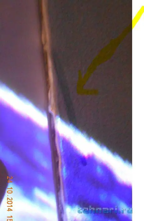

Это еще может быть из за того что материал не жесткий, я поэтому и начал красить на кусках ДВП, потому как от изгибов бликует.

Наверно, все же по Вашему. Только вместо колера черного - смесь из 6. Вместо краски для базы - лак. Отражающий слой чуть концентрированнее, примерно 50 % перламутра.

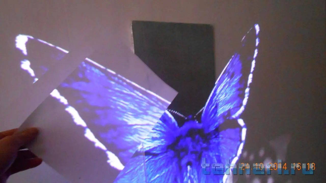

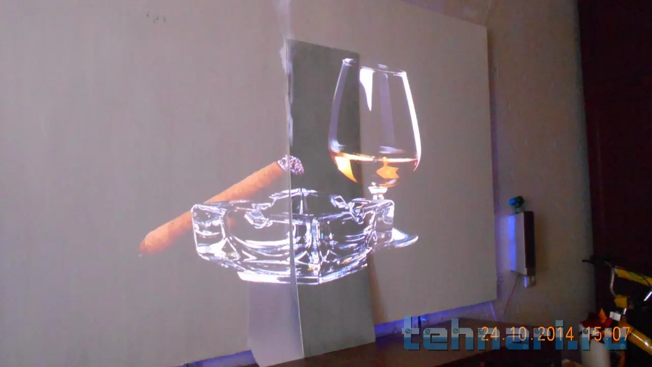

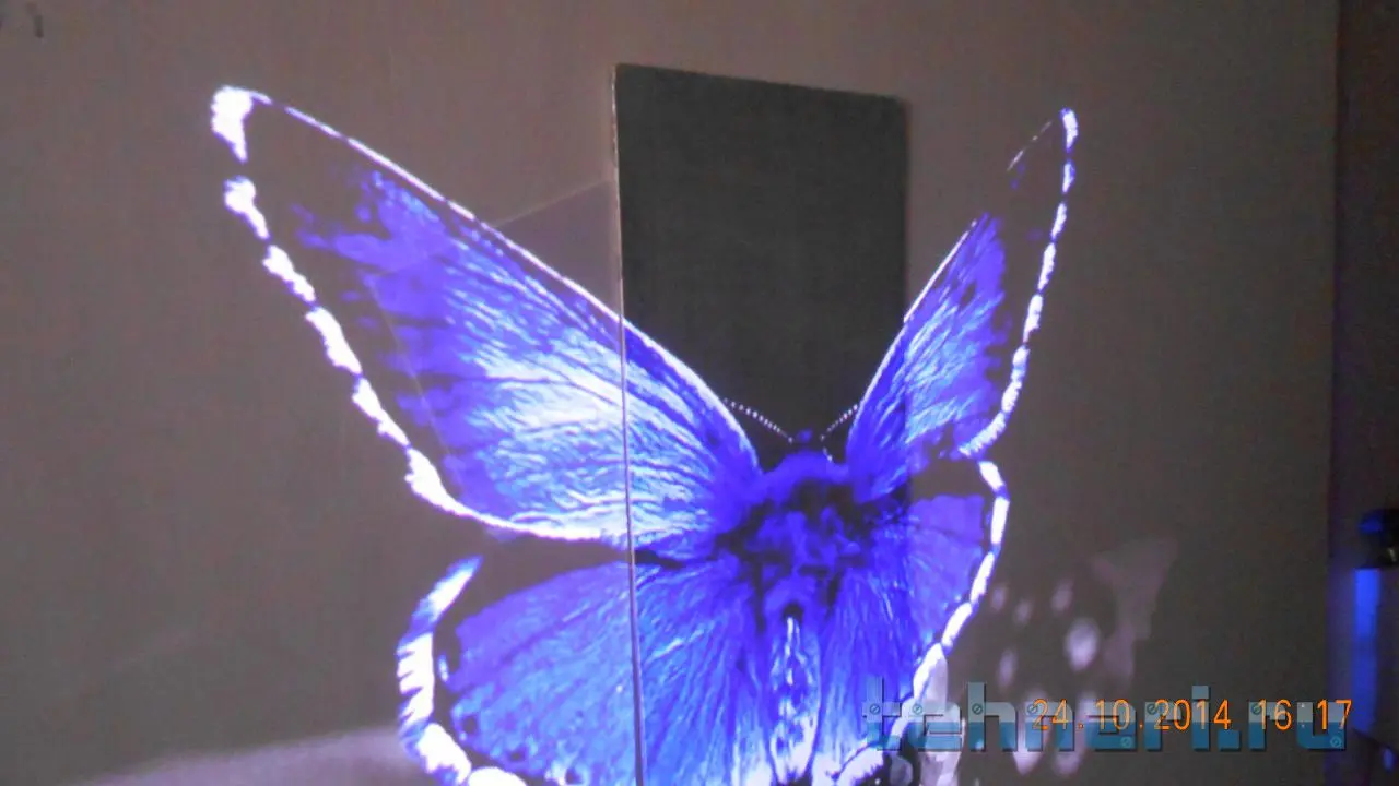

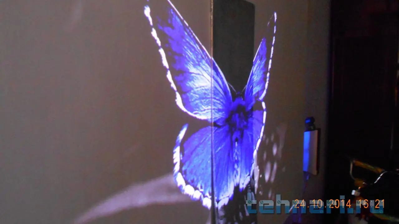

Нанес третий слой смеси...

VagrantM75 по поводу дороговизны гелевых чернил -3 слоя смеси уже нанесено и в банке думаю еще на три хватит а использовал всего (три стержня гелевых чернил RGB и 20ml воды + 1ml silver+20ml база(С)...)
Классно, но судя по первой фотке угол обзора не большой.
Ну тут я и в рецепте писал что базовый слой практически не принципиально из чего делать :) Главное это отражающий слой :) Но был бы люксметр можно было бы подтянуть картинку к идеалу. Но меня, сказать честно, чем больше смотрю на свои выкраски тем больше устраивает, и скорее всего большой экран я покрашу по своему рецепту. Единственный незакрытый момент, это финальный лак.
