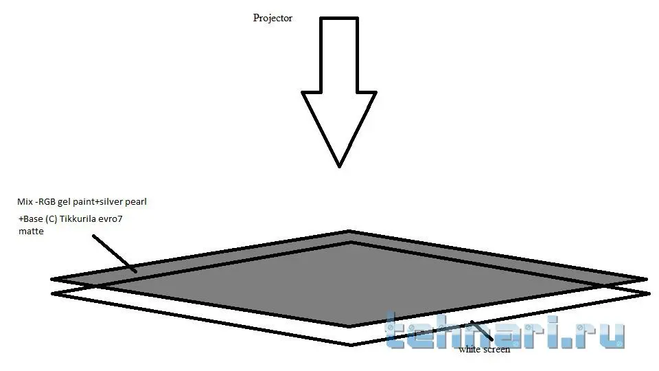

Не много изменил концепт...Ваше мнение?
    27.4 KB · Просмотры: 206
схема с гелевыми чернилами микс 1
    18.7 KB · Просмотры: 151

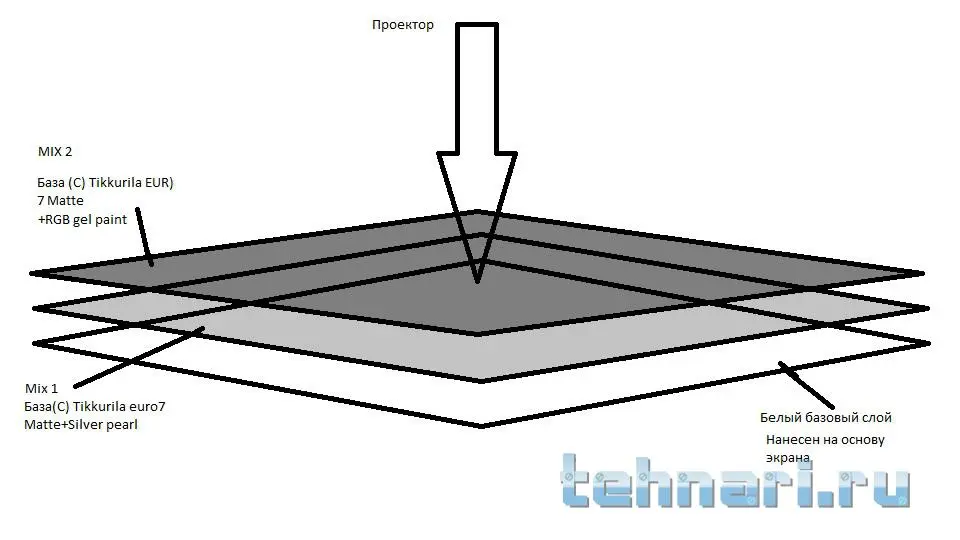

DDREDD поясню -1 базовый белый слой будет нанесен на основу экрана его функция отражение и рассеивание светового потока.
2 слой состоит из базы(С) и перламутровой краски(в малой концентрации) функция данного слоя отражение светового потока и пропускание на нижний слой..
3 слой состоит из база(С) и смеси RGB гелевых чернил-его функция отражение частицами RGB чернил и пропускание в нижние слои..
Хочу добиться чтобы через верхний слой (отражающий RGB частично )проходил свет и отражаясь опять проходил через RGB слой уже рассеянным(Расширяя углы обзора) таким образом будет фильтроваться и рассеиваться световой поток..
DDREDD для производства их схема приемлема но в домашних условиях как?
Повторюсь в очередной раз :) : не нравится мне отражающая подложка, вот хоть убейте )) Понятно, что общая яркость возрастет, плюсом эффект как_его_там увеличения разрешения будет (имхо, в том описании рос.разработки примерно об этом речь и идет). Но мыльце будет однозначно. Я пульвером вроде тонкие слои кладу, и все равно его вижу. Вернее, видел, пока базу почти черной не сделал.
VagrantM75 в схеме экрана с серебрянкой усмотрел интересный факт что отражающую краску добавляют в белый акрил в соотношении 1/4, в этом смысл и углы обзора не обрезает и экран с усилением получается..Так я и хочу второй слой сделать с отражающей краской но еще меньшей концентрации на 20ml база(С) всего 1ml silver pearl...(слой пропускающий и частично отражающий)...Вообще считаю что акриловая база(С)матовая-это отличная замена лака и Вашем варианте только пользу принесет.
VagrantM75 если полностью исключить отражающую краску то уровень яркости упадет из за затемнения...Но припомнился мне экран с тюлью и там было замечено что с увеличением угла обзора яркость не падала а на оборот увеличивалась!!! Есть у меня задумка тот состав из VGT(RGB)(который самый темный и яркий) нанести на пробник с тюлем но не приклеивать за ранее тюль а самой смесью VGT(RGB) прикрасить к основе.Тогда проблема с углами обзора вообще отпадет...Попробуйте маскитную сетку покрыть тем же VGT ярко белой перламутровой и поймете о чем я...
