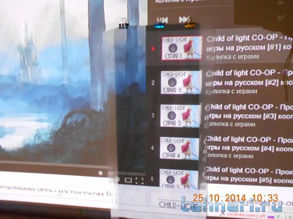

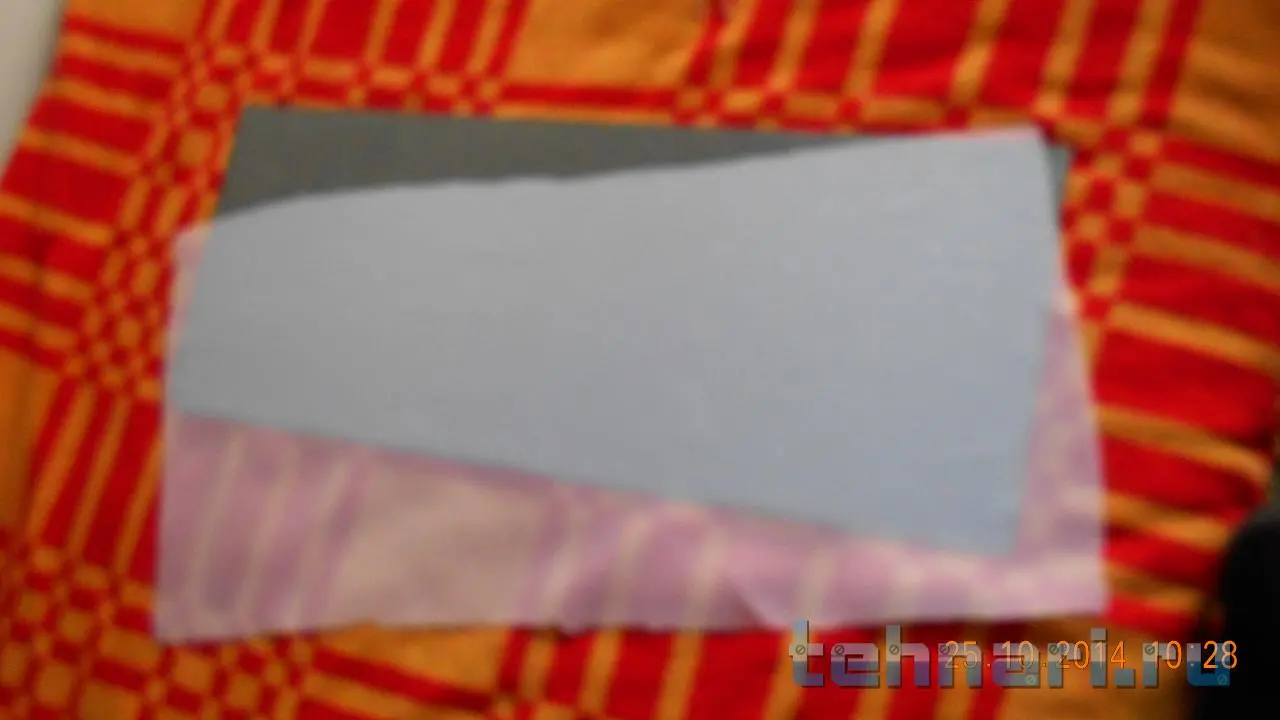

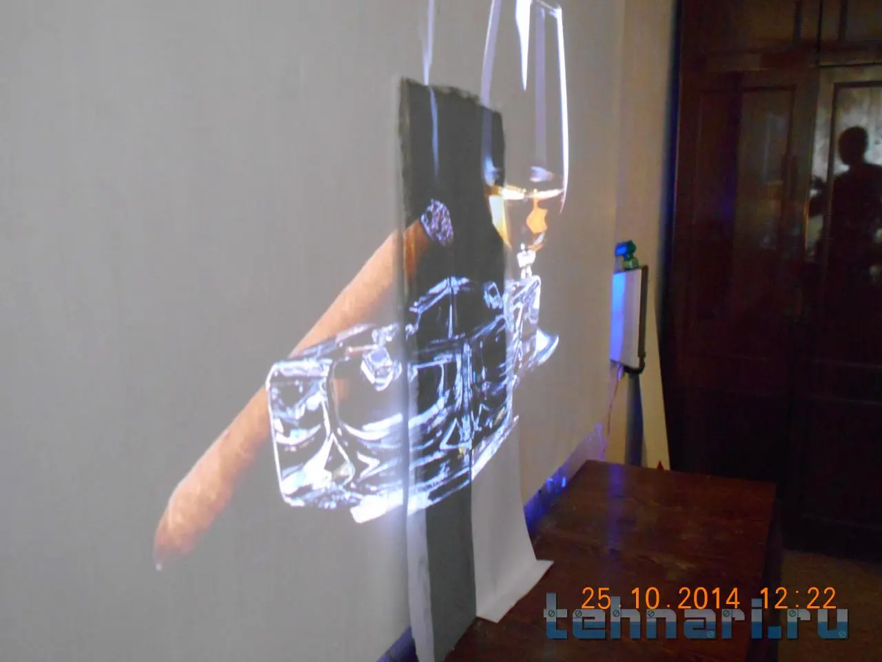

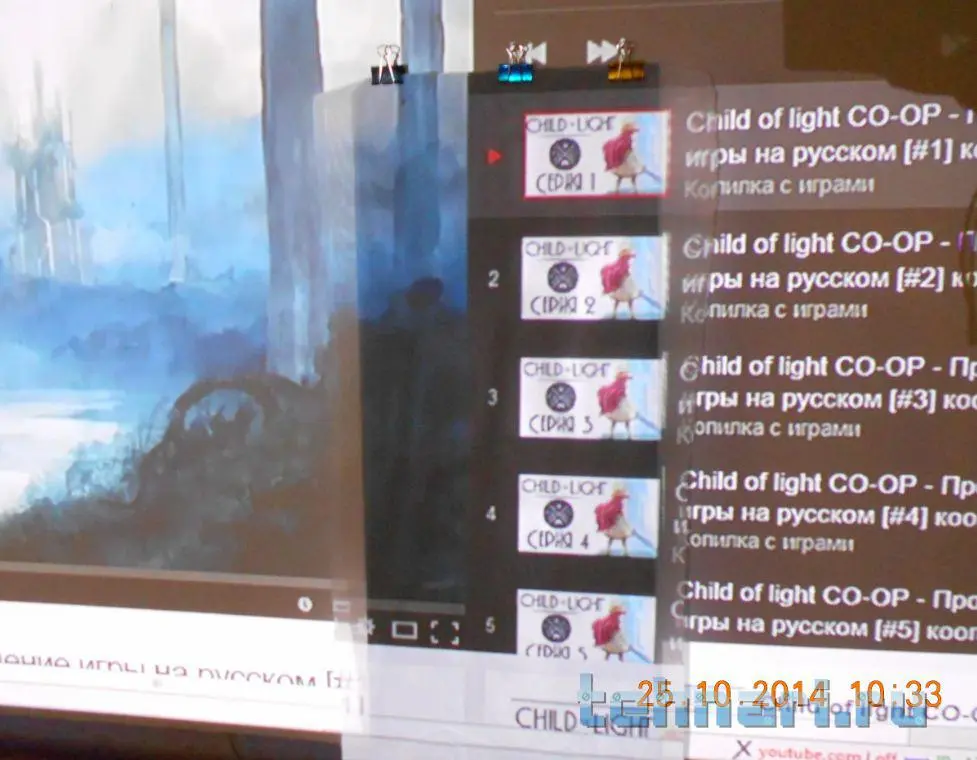

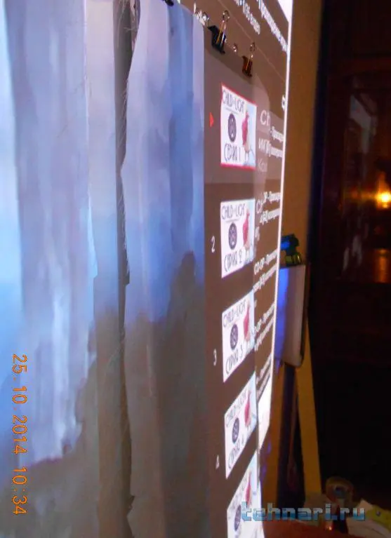

DDREDD уже делаю пробник с тюлем...tehnoyxi
Вот фотки на подготовительной стадии-пробник серого цвета (покрытие VGT(RGB) наложил проглаженный белый тюль и закрепил скрепками..На фото пока финальный VGT(RGB) поверх тюля еще не нанес...

VagrantM75 в схеме экрана с серебрянкой усмотрел интересный факт что отражающую краску добавляют в белый акрил в соотношении 1/4, в этом смысл и углы обзора не обрезает и экран с усилением получается..Так я и хочу второй слой сделать с отражающей краской но еще меньшей концентрации на 20ml база(С) всего 1ml silver pearl...(слой пропускающий и частично отражающий)...Вообще считаю что акриловая база(С)матовая-это отличная замена лака и Вашем варианте только пользу принесет.
Мне кажется, что серебрянка сама по себе должна смесь матовать, из за размера частиц своих.
А вот база как замена лаку...я о ней сразу подумал, когда только начал искать разбавитель для красок для замены воде. Но что то тут, в Перми, найти не получилось ((
VagrantM75 если полностью исключить отражающую краску то уровень яркости упадет из за затемнения...Но припомнился мне экран с тюлью и там было замечено что с увеличением угла обзора яркость не падала а на оборот увеличивалась!!! Есть у меня задумка тот состав из VGT(RGB)(который самый темный и яркий) нанести на пробник с тюлем но не приклеивать за ранее тюль а самой смесью VGT(RGB) прикрасить к основе.Тогда проблема с углами обзора вообще отпадет...Попробуйте маскитную сетку покрыть тем же VGT ярко белой перламутровой и поймете о чем я...
Сетку...я бязь пробовал красить. Углы как у белого (пульвер кладет краску с учетом рельефа поверхности), яркости ноль. Есть, конечно, вариант сперва бросать на ткань слой-два глянцевой эмали, пытаясь поверхность чуть подровнять, а уже потом кидать базу и отражающий, но мне кажется, что будет еще сложнее, чем мешать тальк в краски.

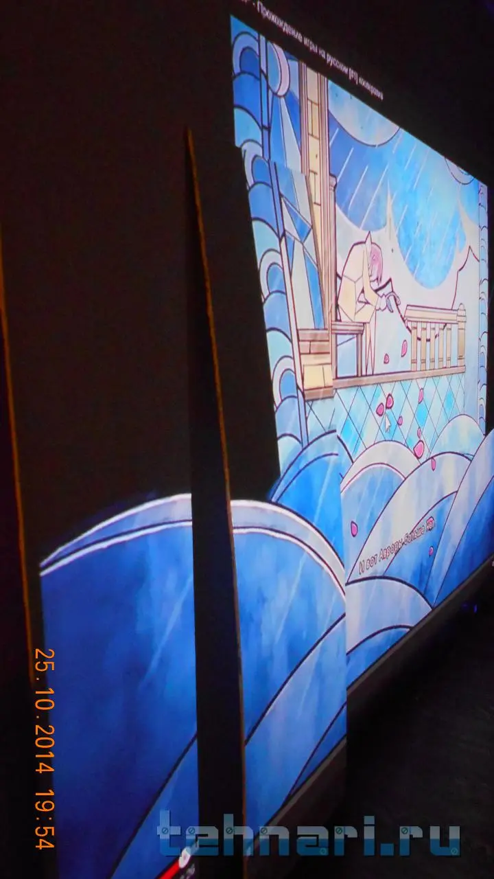

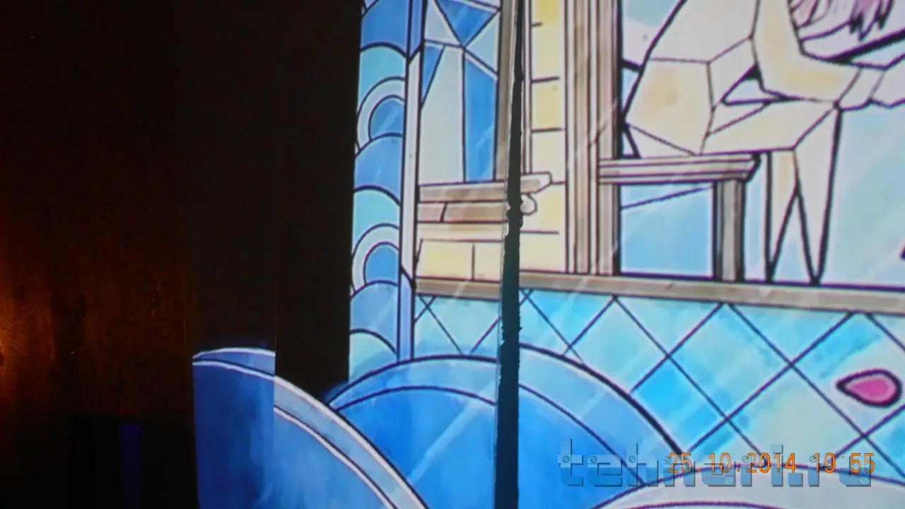

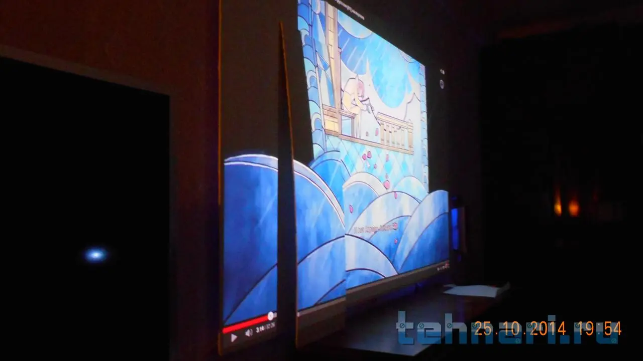

Нанес кистью VGT(RGB) на тот же пробник с тюлем...
    37.7 KB · Просмотры: 148
Яркость общая упала но думаю в смеси VGT ярко белая перл заменить на silver...И сайт вообще не дает фотки загружать не вырезанные ножницами ни оригинал..Глюк сегодня какой то...?
Да яркость одинакова под любым углом но на 30-40% занижена....Белый выглядит как серый...В общем чего то не то получилось..
Вообще, это естественно. В теорию вписывается :)

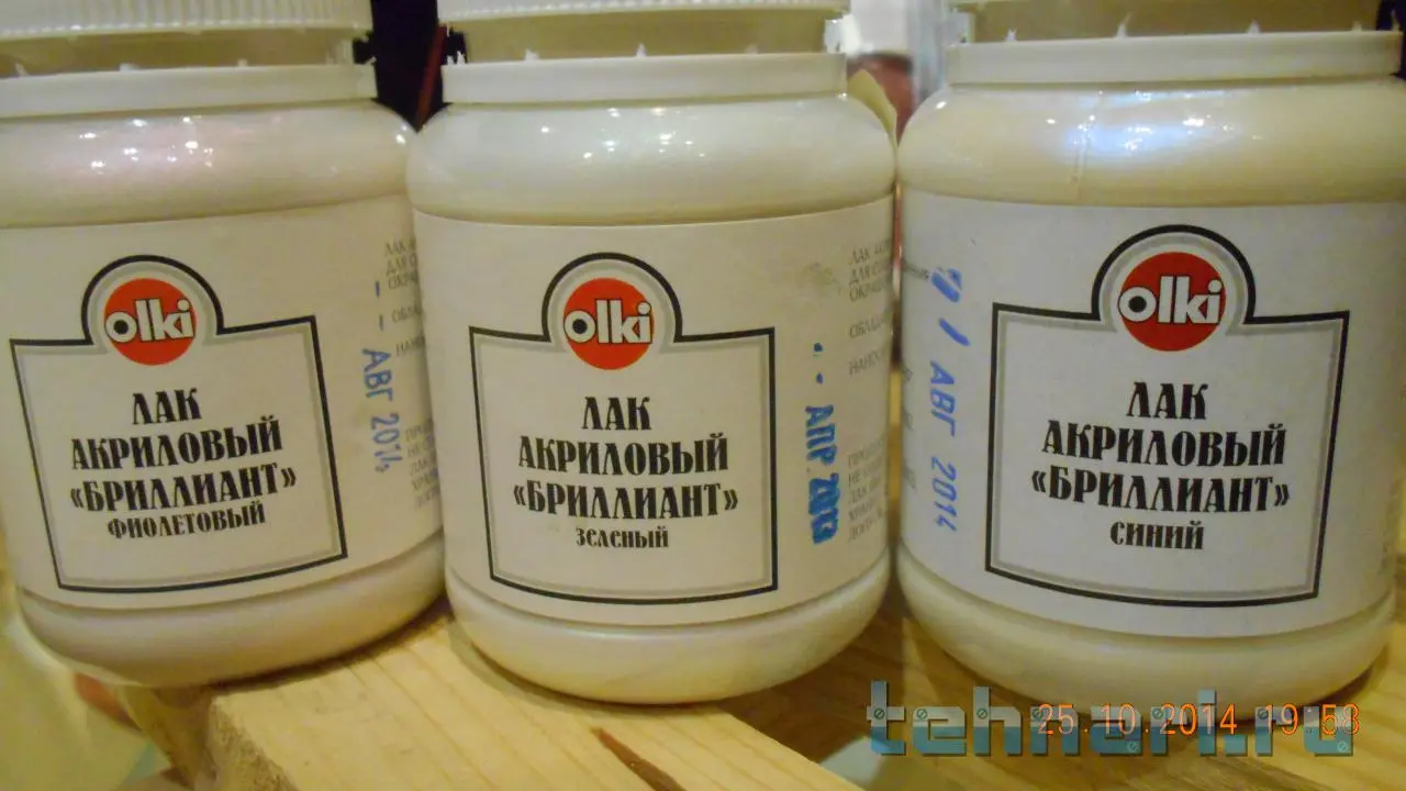

Купил лак бриллиант с легким оттенком цвета ...Смешал три лака основных цветов(RGB) и покрыл этой смесью пробник заранее покрашенный Dulux sw..(пока лак не просох не видно разницы с основным экраном но картинка не много становиться контрастней по мере высыхания смеси...думаю еще слои нанести что бы понять в чем разница(фотик разницу не улавливает а на глаз слегка заметно) подожду когда окончательно высохнет..tehno015
Вот сам лак и еще контуры перламутровые...

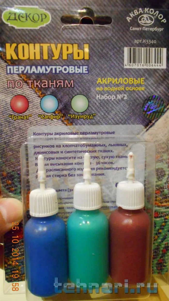

VagrantM75 свойства новых компонентов могут дать новые возможности...Лак бриллиант не дал искомого результата...Похоже этот лак что то на подобии VGT ярко белая перламутровая только отражающих частиц очень мало и они очень маленькие..После нанесения трех слоев смеси лаков результат появление слабого отблеска и горячее пятно...В общем мимо...
Попробую с контурами попробывать смесь RGB замутить...Мы еще что на AVS дорогущие пленки используют а толку(деньги на ветер)-Как говорил один человек с сайта самодельщиков при доступе к разным и по цене и по свойствам пленкам результат нулевой -узкий угол обзора и горячее пятно...Так что с красками и другими жидкими материалами результата мы все же добьемся!!!tehnoyxi

Тут подумал, пока домой ехал с люминием...горячее пятно будет практически обязательным спутником выкрасок/экранов, если те имеют хоть какой то глянец (камень в сторону того глянцевого фирменного, на который Вы ссыль давали). Как пример, тот экран, что сейчас под бязью скрывается. У него углы обзора как у обычного, при этом он гораздо контрастнее, цветовая яркость тоже на уровне, пусть и требует жесткой коррекции. Опять же, темнее, чем обычный белый лист, при этом для дневного просмотра он предпочтительнее, как по мне. И...горячее пятно. Как раз по оси объектива проектора, довольно ярко выраженное (при просмотре на него внимание обращал, кстати, довольно редко).
Вообще, этот уродец на моей стене - какое то недразумение, которое при всех своих минусах дает повод задуматься о том, что можно сделать углы обзора очень широкими. Но, если вспомнить, сколько слоев всяких на этом экране - желание повторить сие произведение иссякает на корню )
