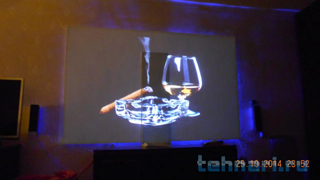

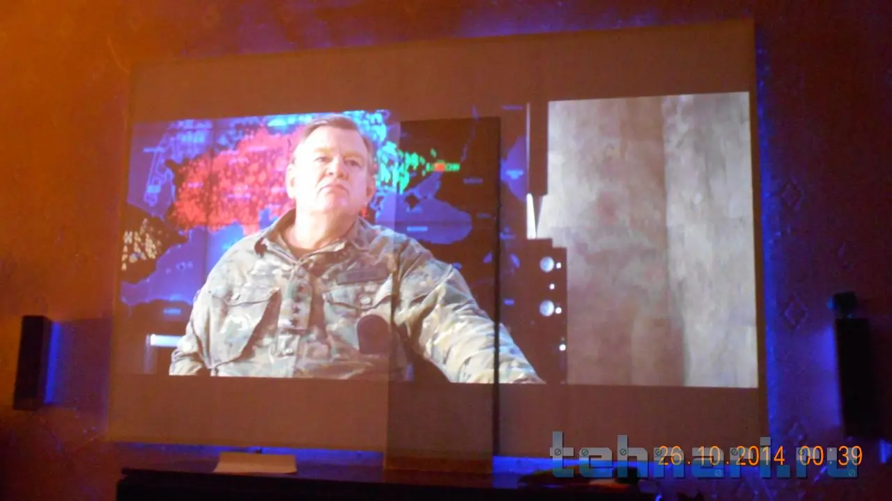

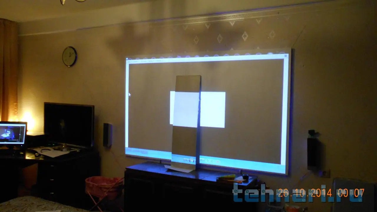

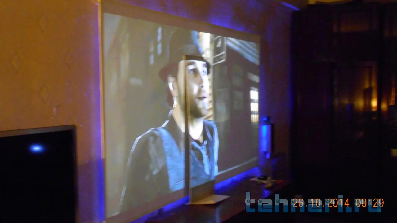

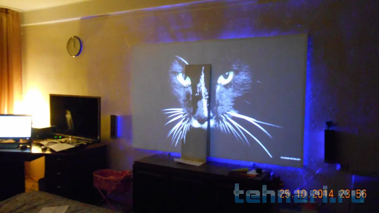

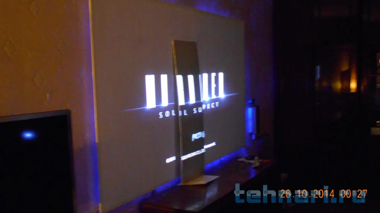

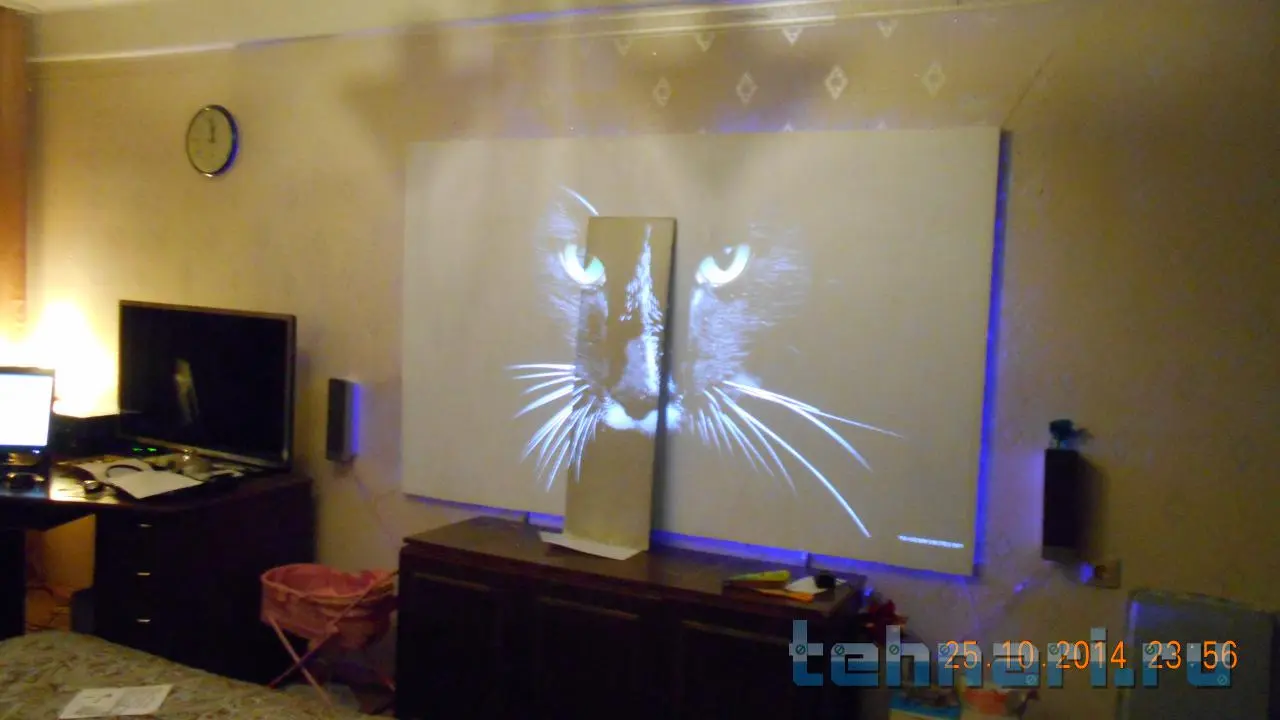

VagrantM75 контуры перламутровые (RGB) смешаны с базой (С)+вода
эта смесь нанесена на пробник покрытый заранее белым DULUX sw..результат интересный...

Да достались мне то ли просроченные то ли высохшие но эффект интересен...Надо основу перекрасить матовой белой и заново опробывать...

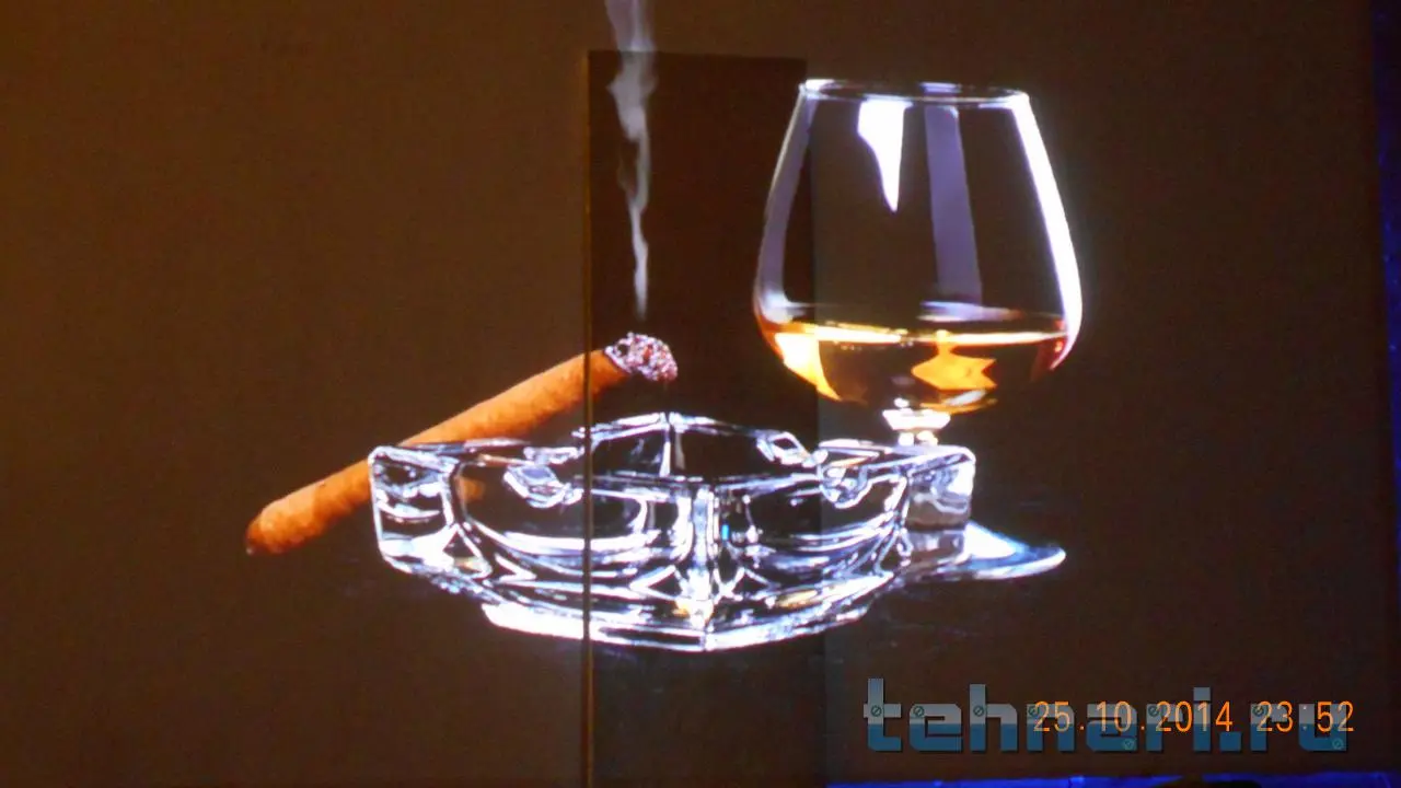

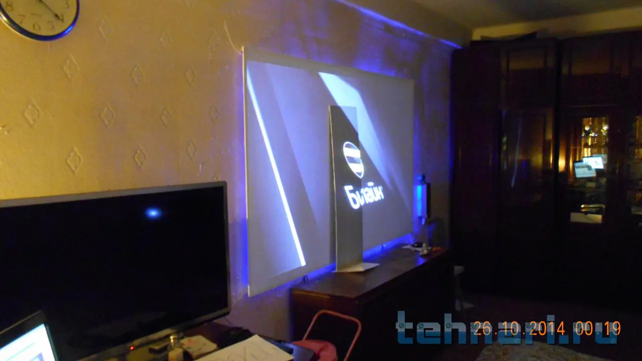

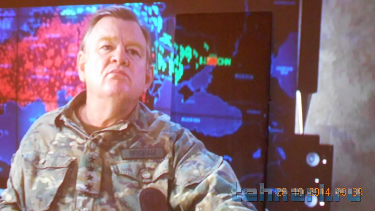

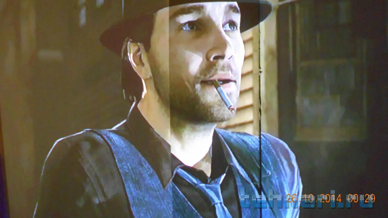

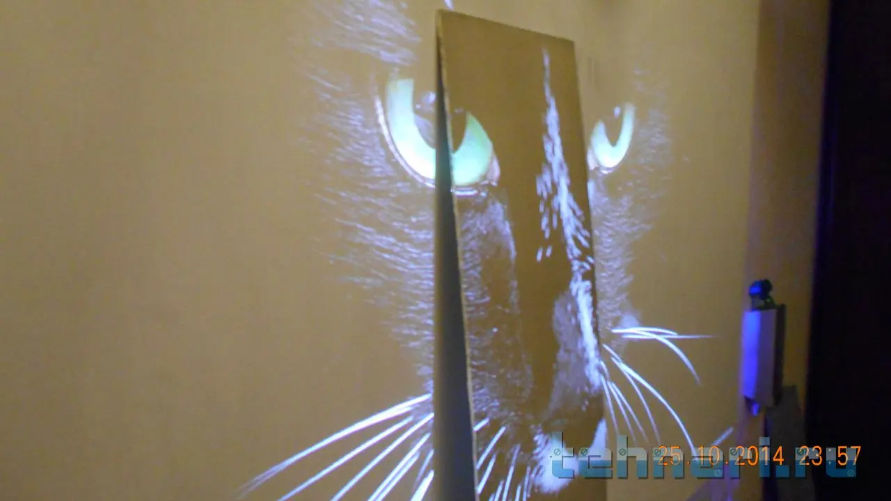

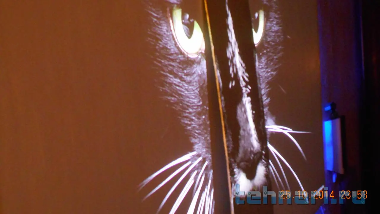

Выглядят контуры перламутровые как цветная паста с очень мелкими отражающими частичками...В общем мне нравиться..есть дисбалланс цветов так как делал наспех но сама паста наводит меня на размышления ...

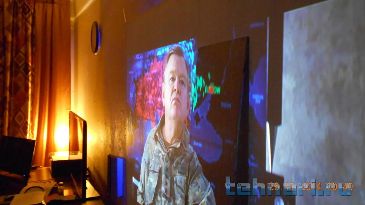

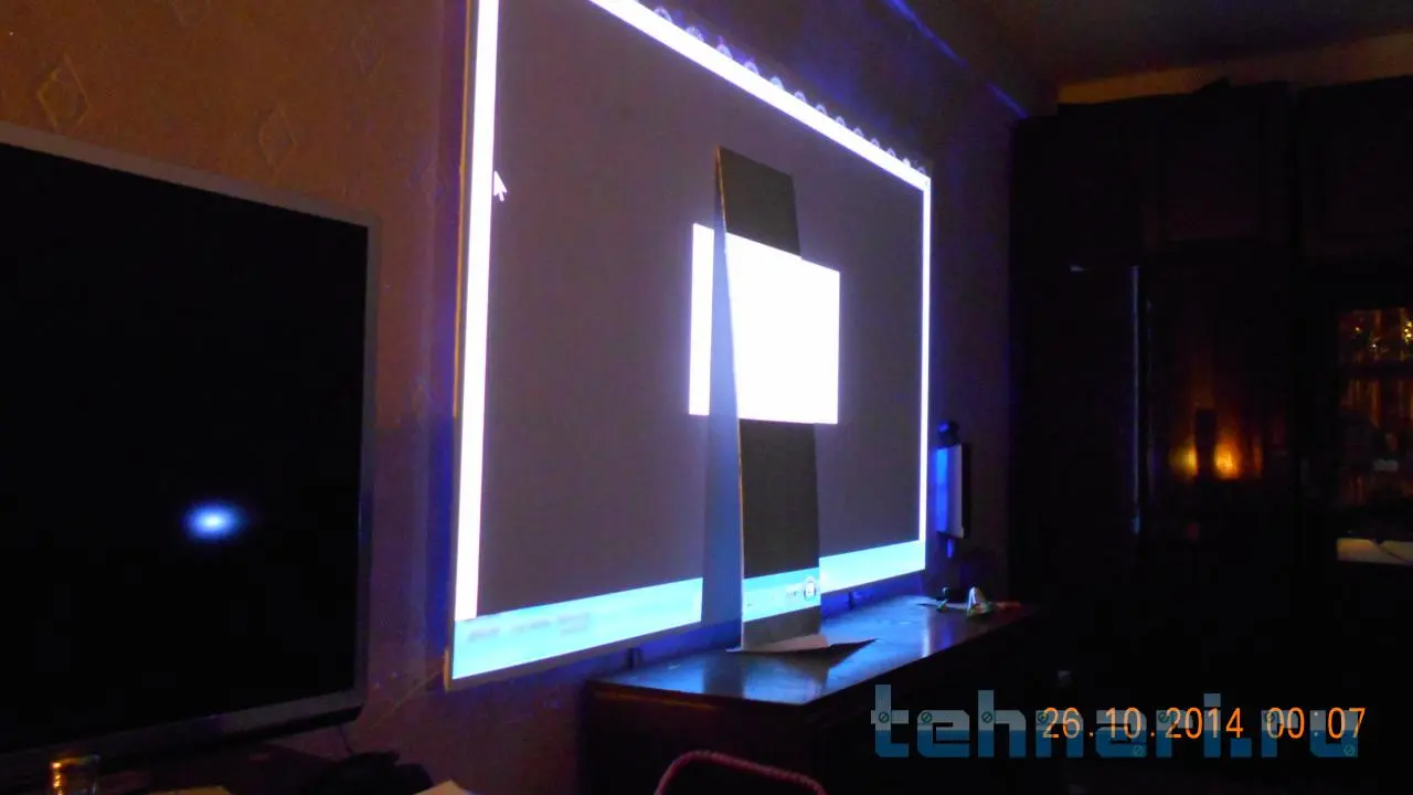

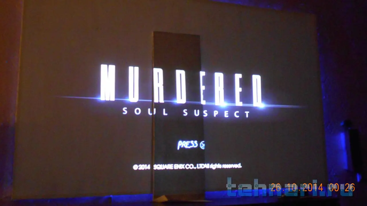

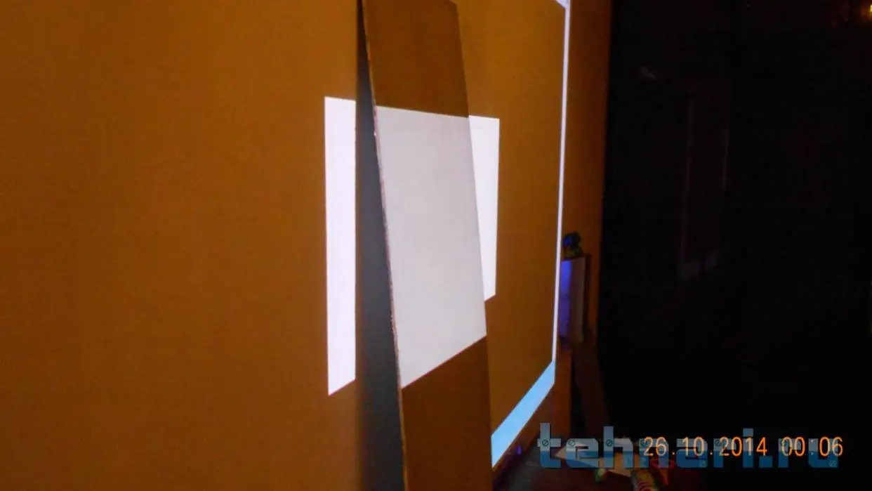

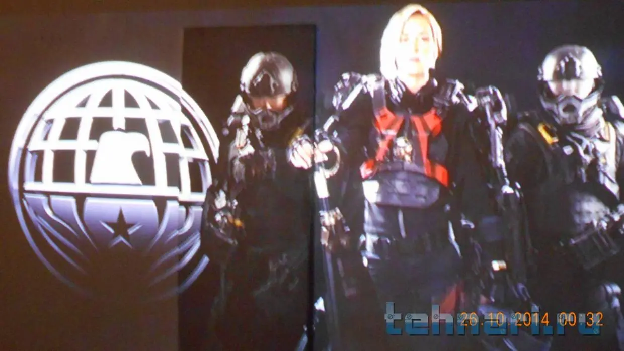

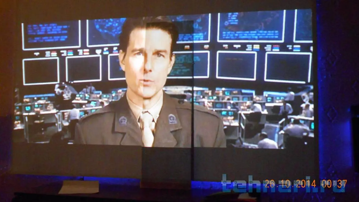

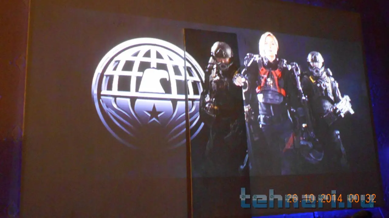

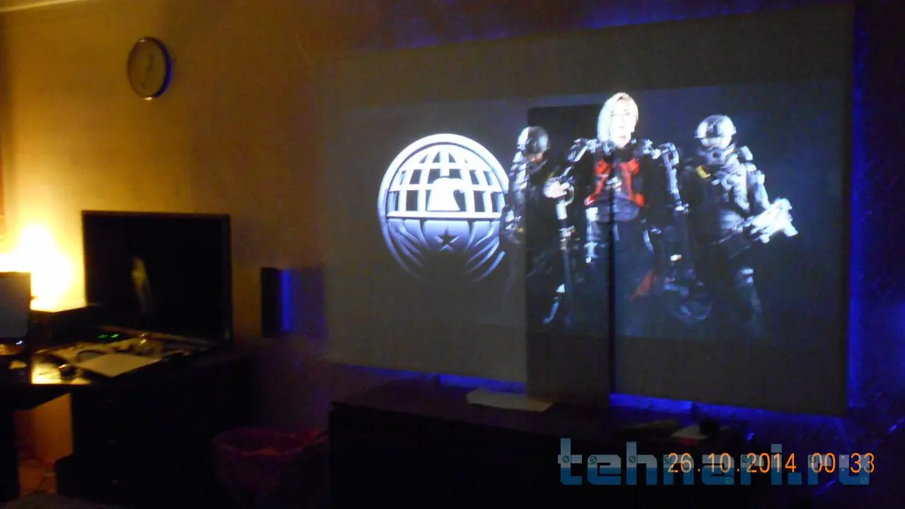

Углы обзора близки к искомым..

VagrantM75 В том то и дело что вроде ...На деле присмотревшись более детально понимал что не то...А поиск компонентов и их сочетание дают новое представление о качестве...Я доволен что подбираюсь к искомому результату...Без фанатизма и урона для семейного бюджета...Так что...tehno015
Про пробник -синего явно надо добавить больше ...в предыдущих смесях белый был с синевой и уже по привычки в смесь синий добавил минимум...Но к сожалению эти пасты не дешевы...140р за набор из трех цветов в смеси обьем 100ml...Но качество на порядок лучше предыдущих...

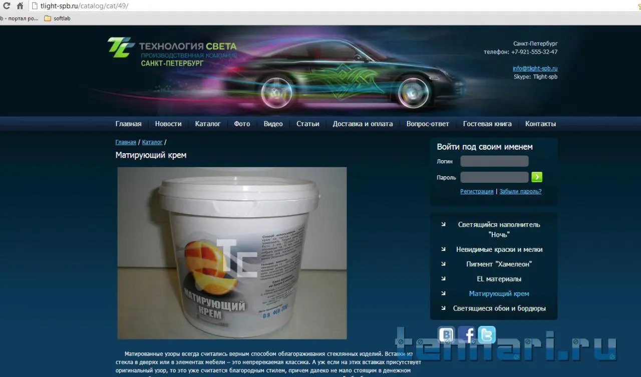

Можно попробывать из колеровочных паст сделать подобный состав так как вопрос цены...но придется найти очень мелкие отражающие частички(такое ощущение что добавлено стекло дробленное в пыль..) так как нет металлического блеска и оттенка.

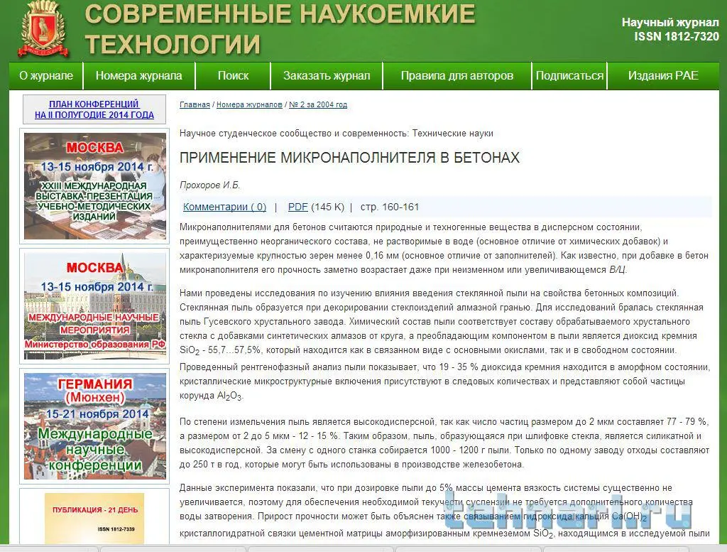

Вспомнил из детства на стройке стекловату трогали потом руки блестели на солнце(но стекловата черезвычайно вредна для здоровья..)

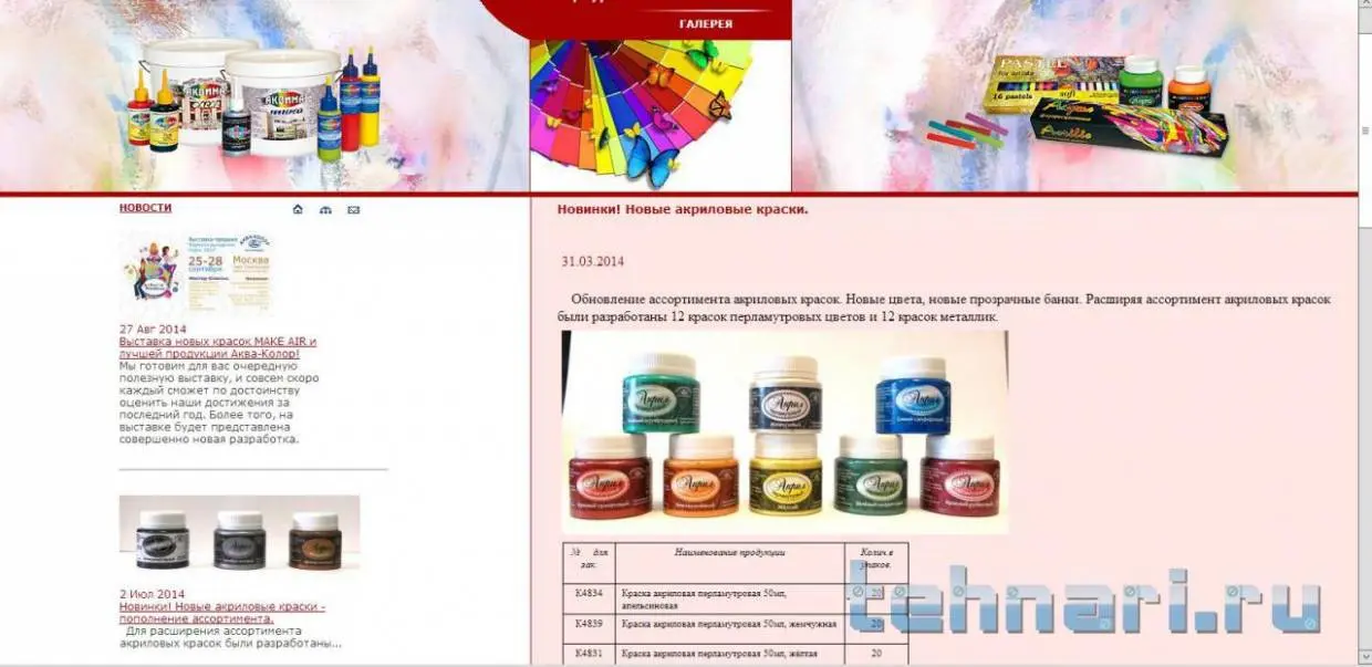

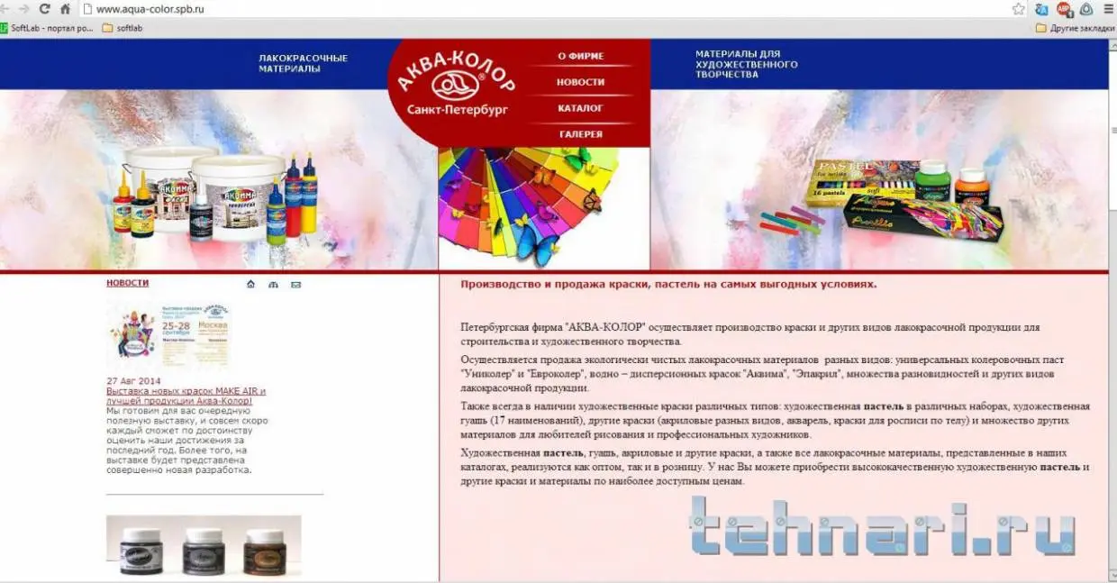

Нашел интересный сайт про стеклянные наполнители в строительстве частицы 2-5 мкм
    50.5 KB · Просмотры: 135
    150.6 KB · Просмотры: 121
Вот наконец частицы сами цветные и похоже придется заказывать..есть возможность заказать в Спб!! В банке с смесью четко видны частички трех цветов(как цветная пыль)

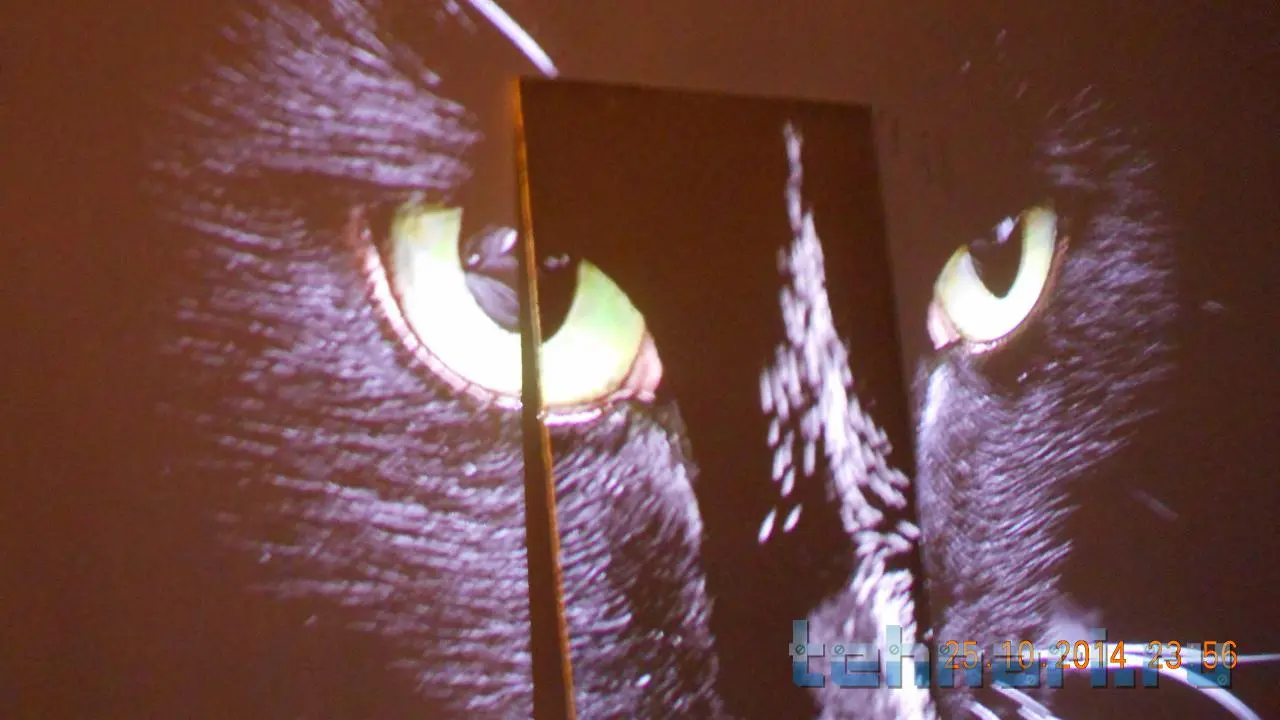

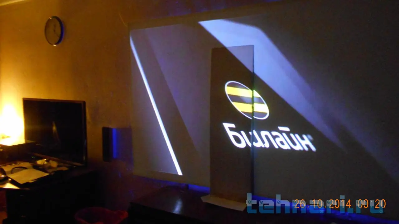

Попробовал сегодня нечто полосатое изобразить. Разницы с обычной смесью колеров не увидел tehno015

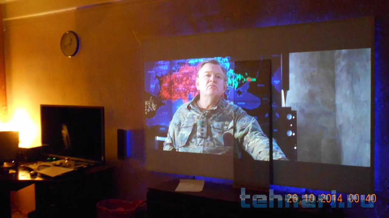

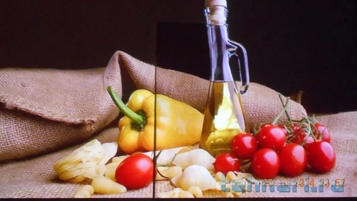

Посмотрел снова видео с Black Diamond. Видео ДРЕДД"а. Свои огрызки. Ваши выкраски. И появился вопрос: чем Black Diamond лучше? А если учесть еще возможности, которые есть у разрабов этого экрана?

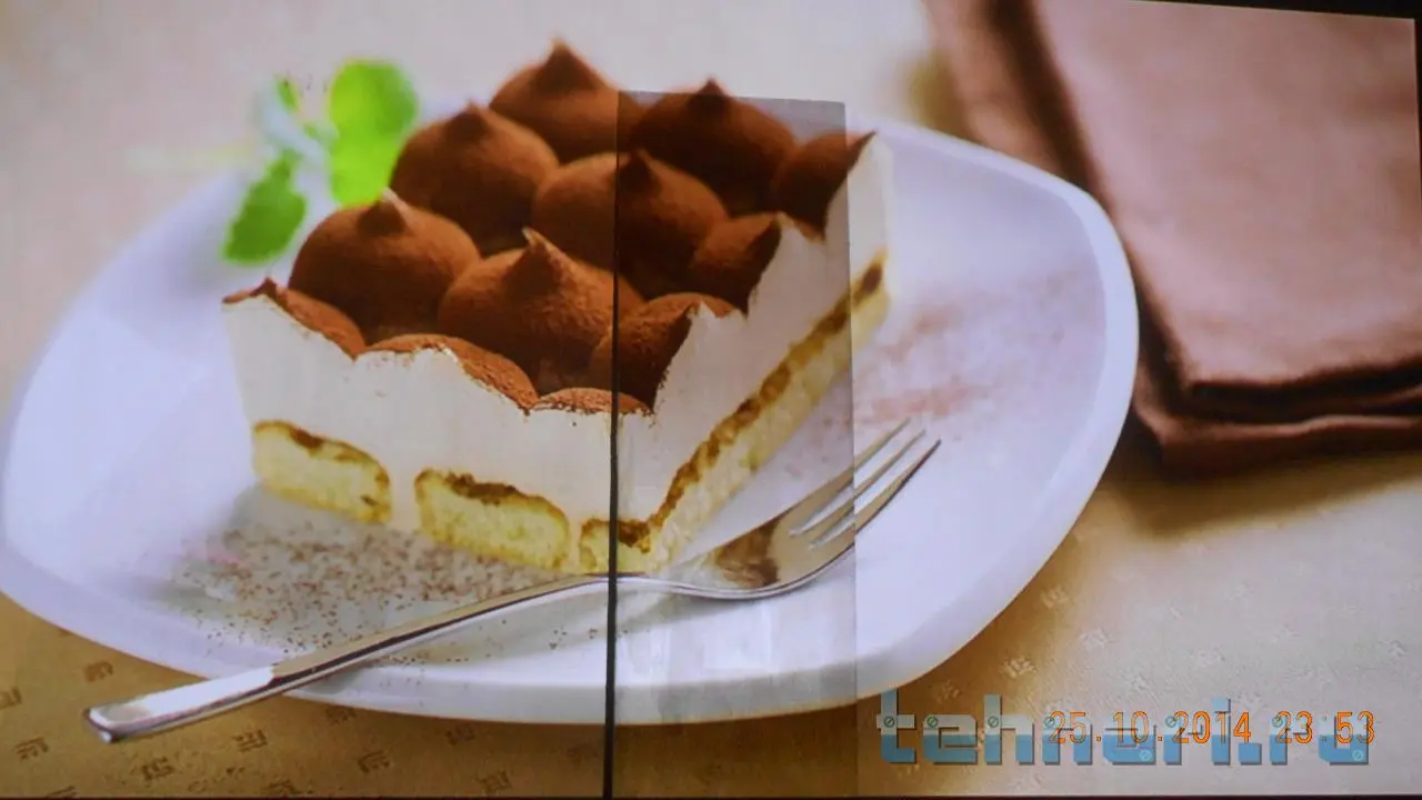

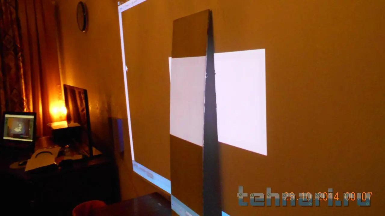

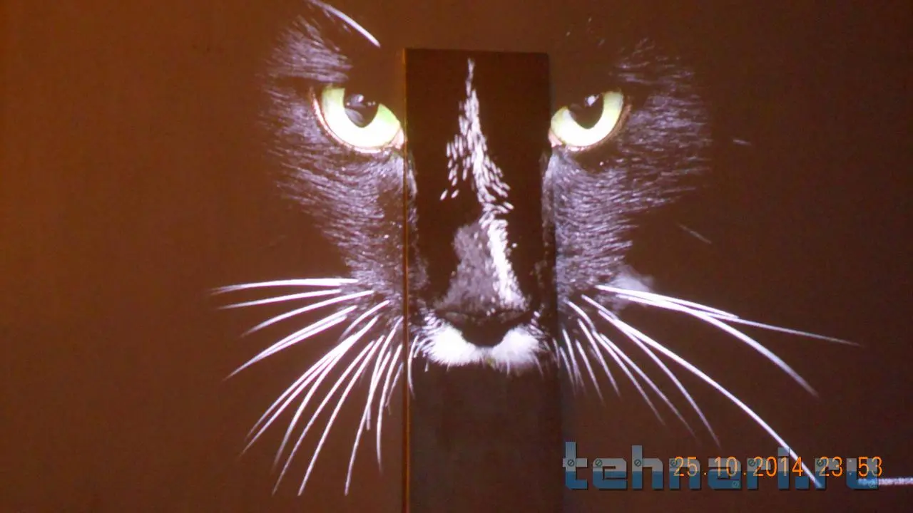

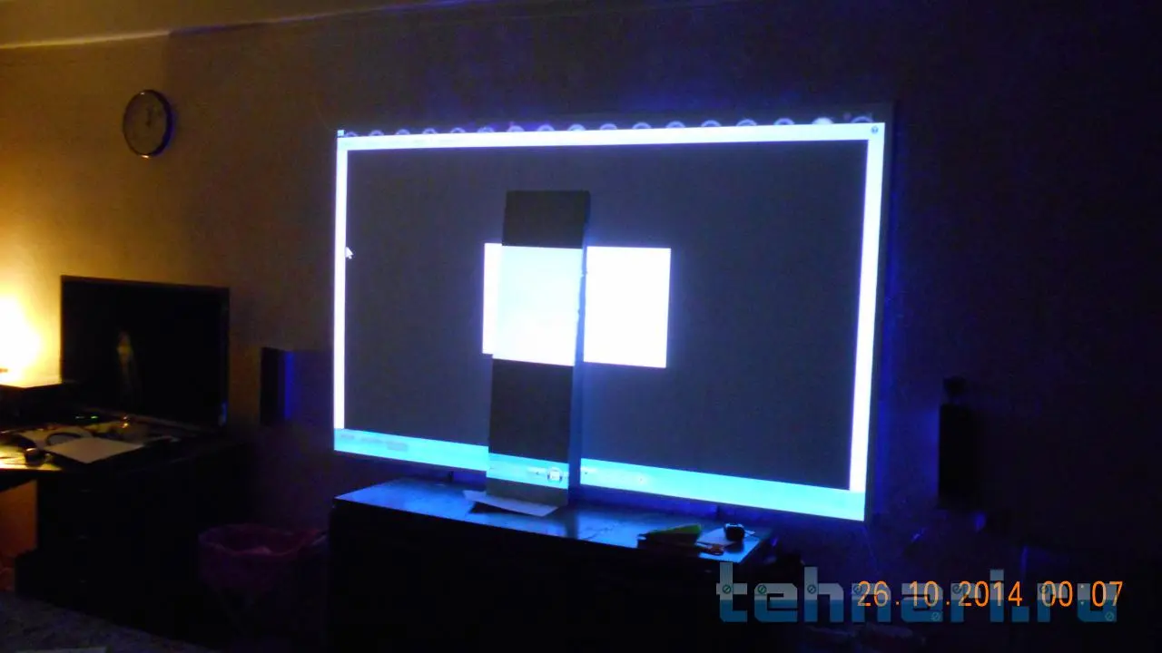

Попробывал сделать более темный пробник ...Убил яркость..Всего должно быть в меру...смесь все же лучше делать светлой а если мало то слоев не сколько..Попробывал простой вариант-на пробник нанес silver pearl,с верху нанес смесь база (С)+Dulux sw результат тоже хороший,черный глубже, белый тоже хорошо и углы обзора хорошо...(но пробник светлый на вид)
Об этом тут уже говорили: жертвовать чем то приходится в любом случае. Либо углами, либо глубиной черного. Или общим уровнем яркости.

Основной я как раз покрасить поспешил. А нового еще не сделал (
Но для первого варианта покраски я определился окончательно.
Потом, если куплю таки люксметр, попробую еще что то подкорректировать.
