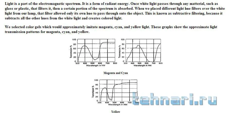

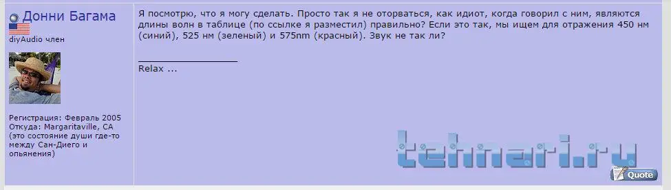

Когда более детально рассматривал пробник с контурами RGB,заметил что белый -скорее с желтизной...но стоило в смеси увеличить на не много синего то в зеленый сместилась картинка (серый стал коричнево зеленый-глязный) так и не понял в чем ошибка...пока оставляю смесь для доработки...Вообще возможно совсем другие цвета при смешивании могут дать эффект отсечки нужного диапазона света и в патенте сони частички золота (желтый) и других цветов(указан металлы и оксиды их цвета даже не представлю...тут к химикам надо) но точно одно используется смешивание цветных частиц..
Попробую смешать желтый +коричневый +синий+ белый(что то на ум приходит)...посмотрев таблицы смешивания цветов...смесь должна отражать RGB ..

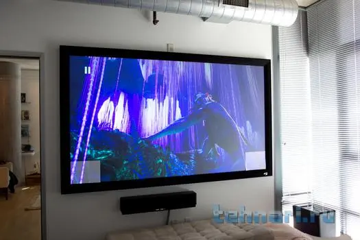

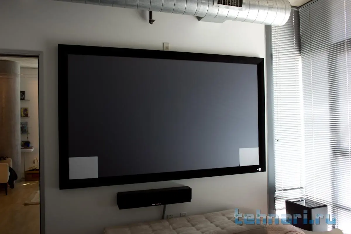

На фото sony black screen...

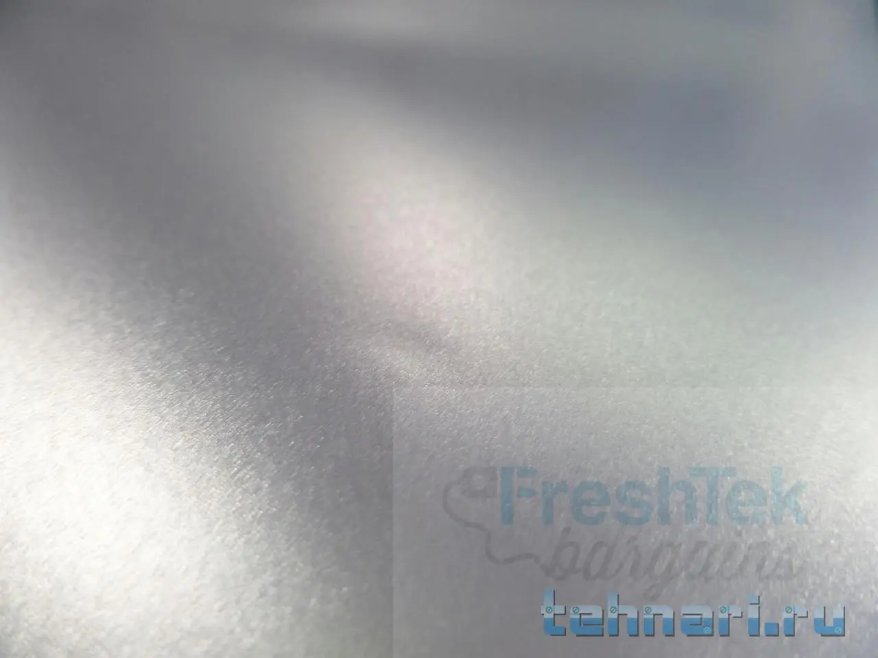

Пара огрызков, на которых видно, что получилось с расширением углов обзора. Сегодня попытаюсь сделать выкраску без талька в составах, надеюсь получить что то среднее между первой выкраской, которая скорее полуглянцевая, и второй, матовой.

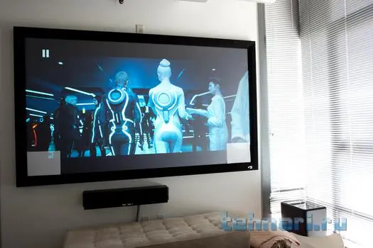

VagrantM75 правая выкраска смотрится хорошо ,левая темновата и зеркалит...

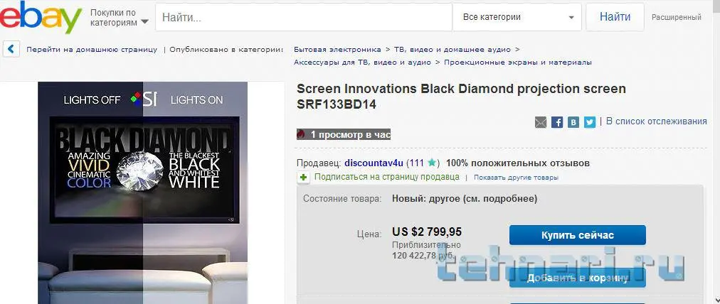

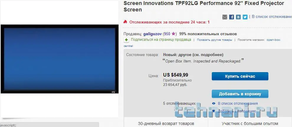

VagrantM75 цена как и раньше 6-7т зел...углы обзора 45*
на ebay -http://www.ebay.com/itm/Screen-Innovations-TPF92LG-Performance-92-Fixed-Projector-Screen/251597725231?_trksid=p2047675.c100005.m1851&_trkparms=aid%3D222007%26algo%3DSIC.MBE%26ao%3D1%26asc%3D27538%26meid%3D8ebfb4371f9243888a5ea5cd6d1761fc%26pid%3D100005%26prg%3D11353%26rk%3D1%26rkt%3D6%26sd%3D390961706530&rt=nc
Правая...она вот в реале смотрится темнее в массе своей. Левая контрастнее, но углы таки маловаты и да, зеркалит.
Сейчас еще одну сделал, отражающий слой тонкий получился. Черный хорош, но и общая яркость упала заметно. Завтра еще пару слоев кину, попробую яркость поднять, пусть и в ущерб черному.
Углы у обеих выкрасок (матовых последних), как мне кажется, будут вполне достаточны для комфортного просмотра.
Да нафиг его такого. Наши явно впереди по соотношению цена/качество :)
