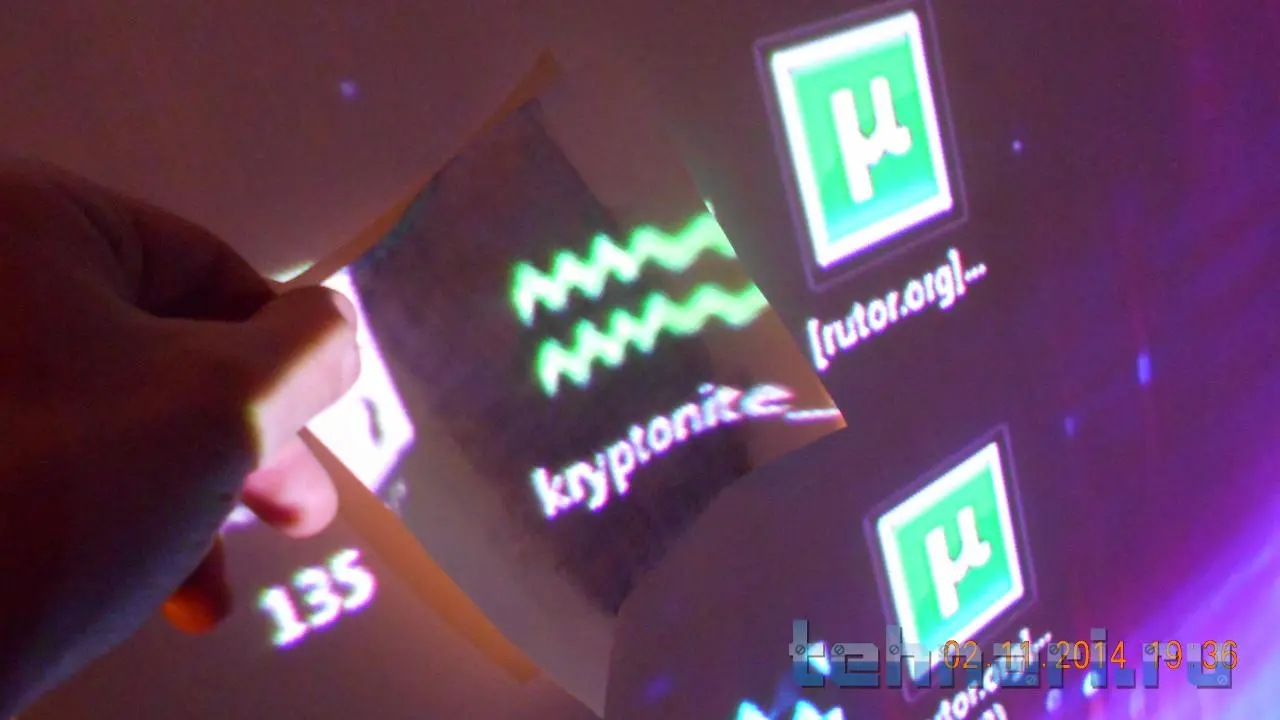

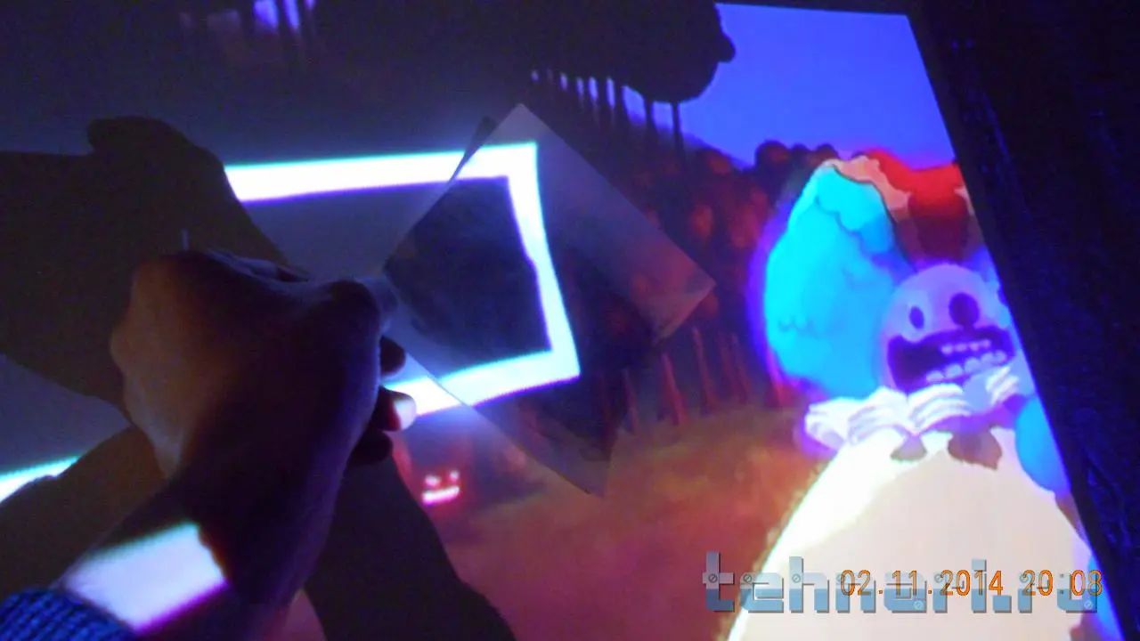

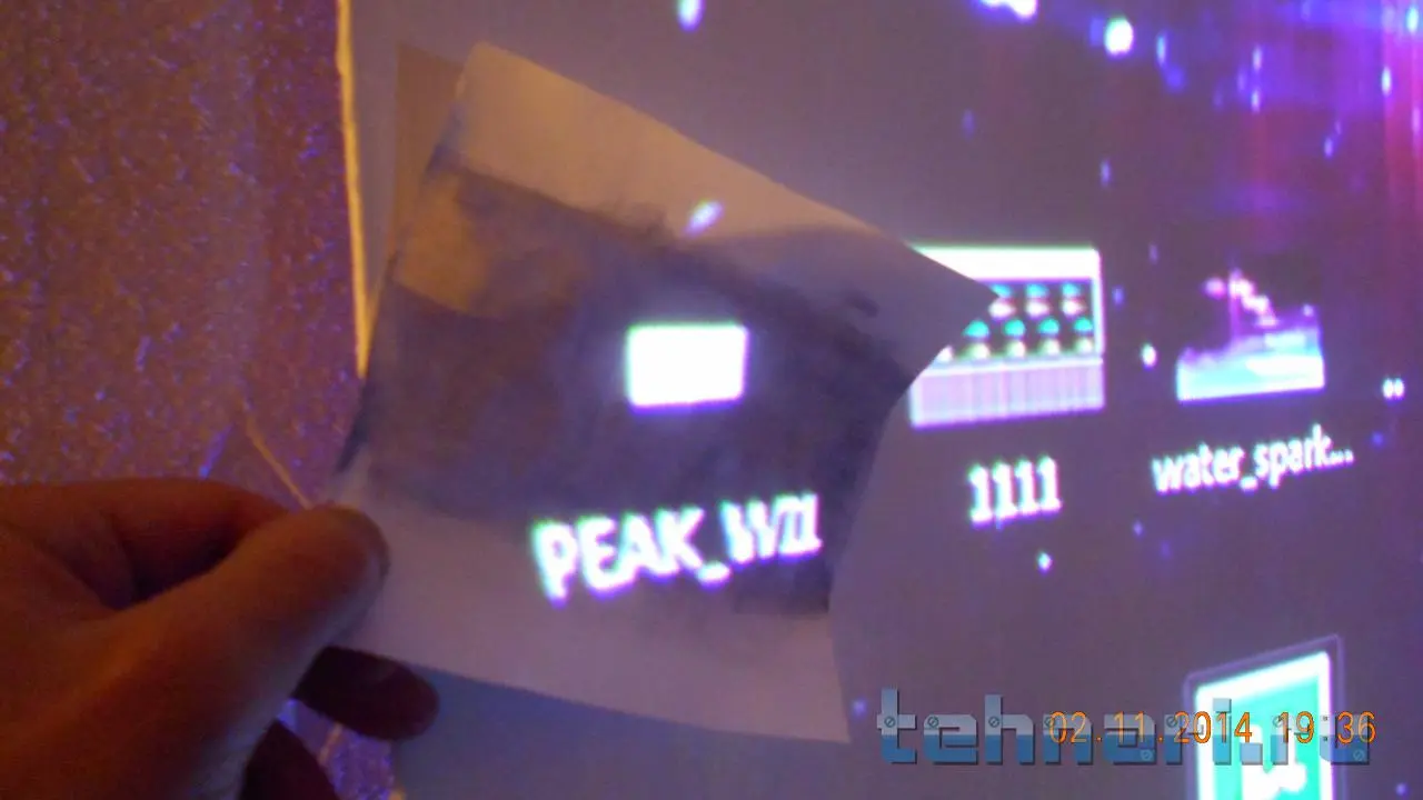

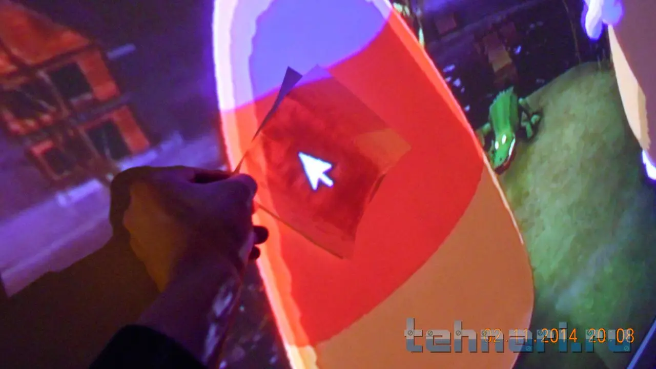

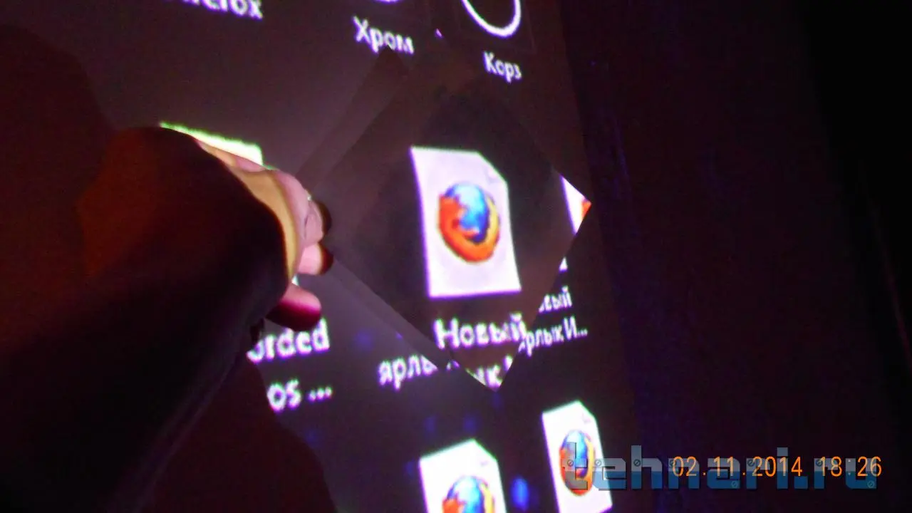

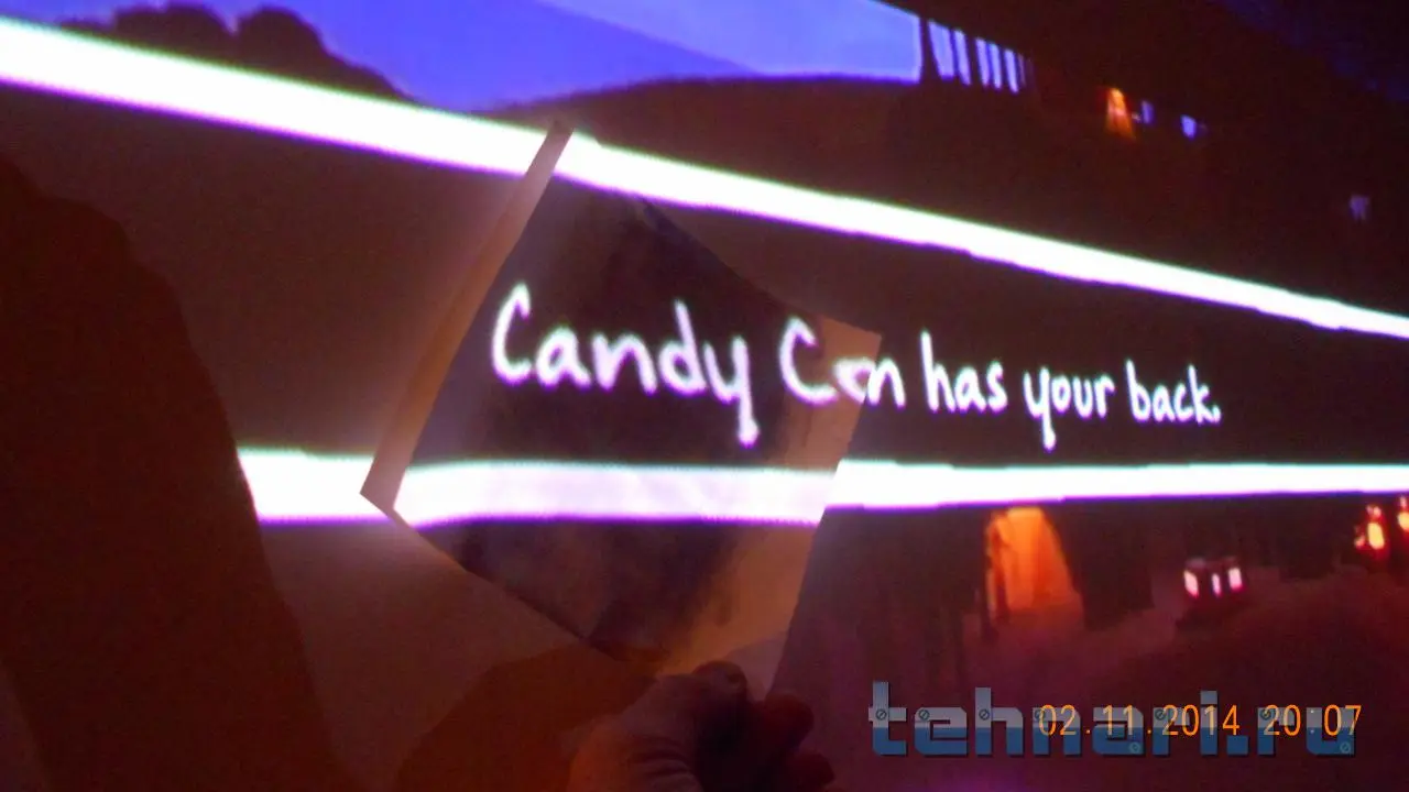

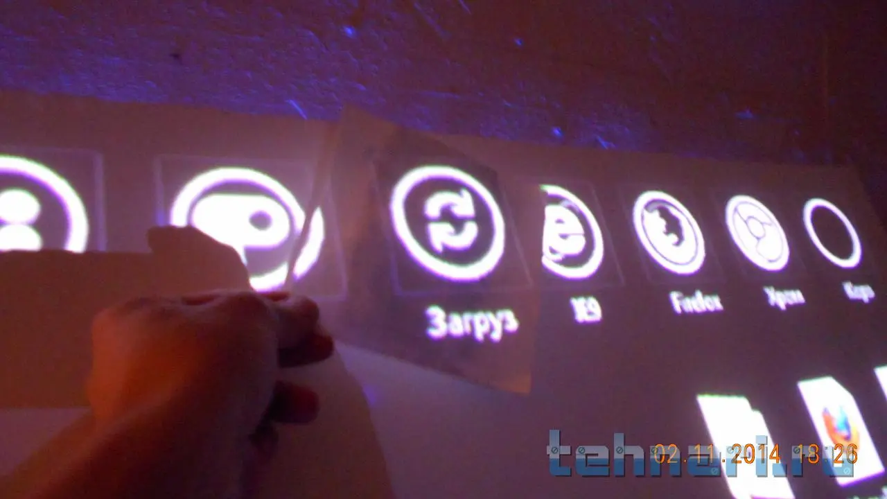

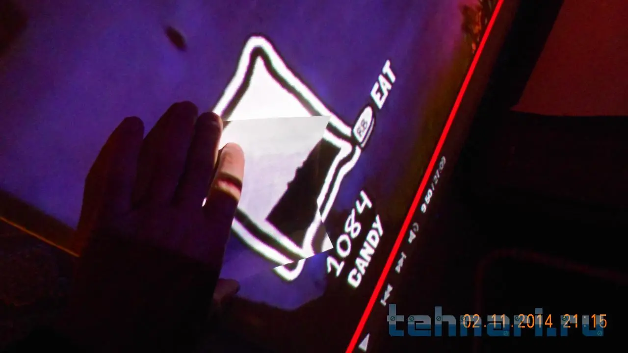

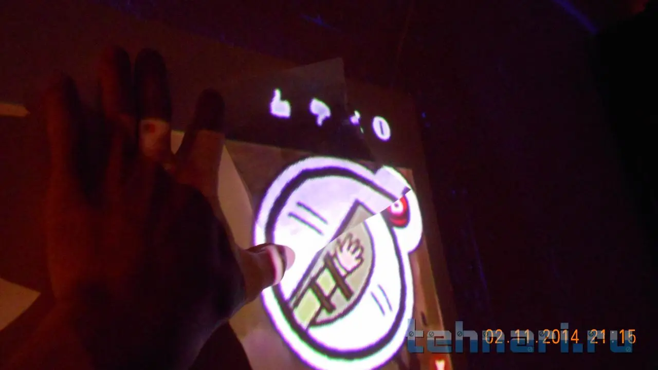

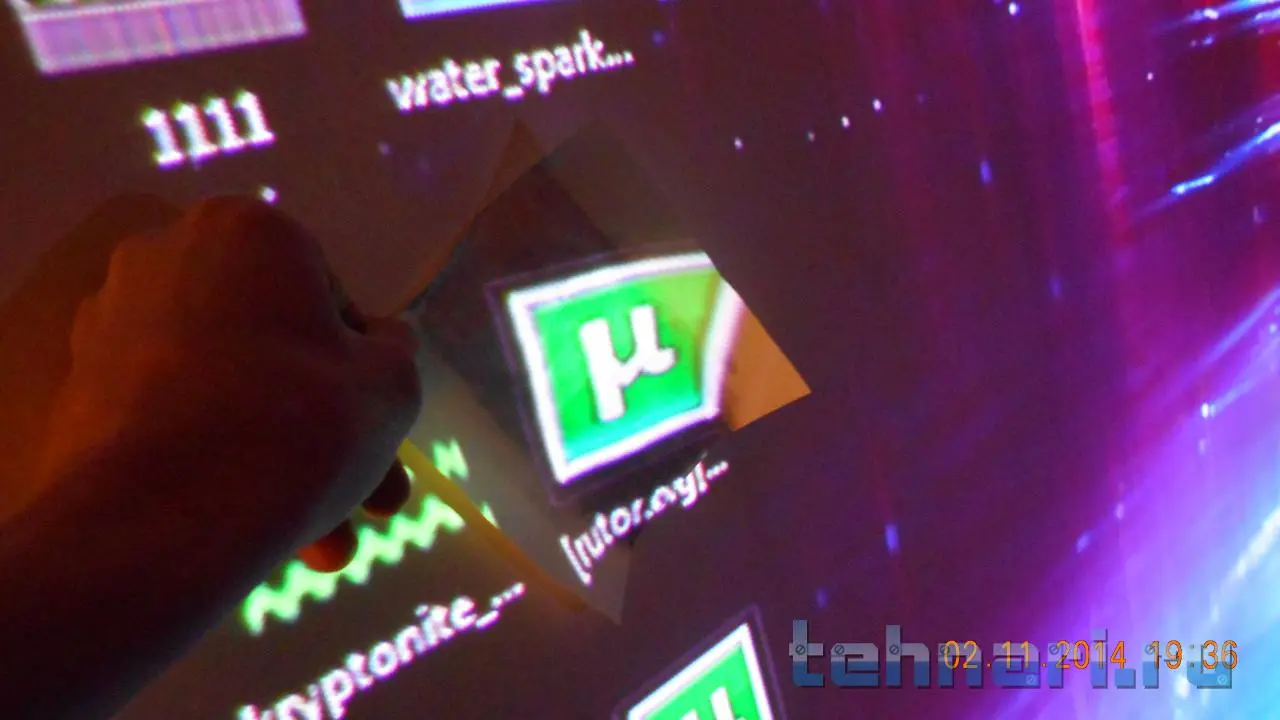

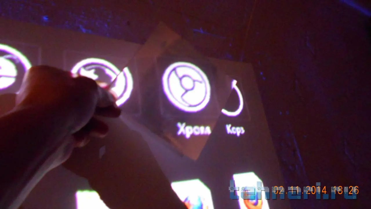

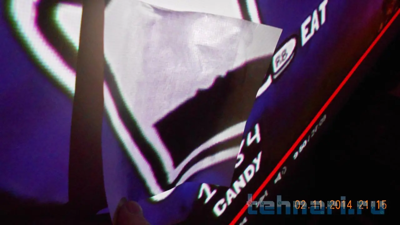

Парни, рассказываю по пунктам. Пленки на самом деле две, наложены друг на друга.
Вот сама матовая пленка
Под неё подкладывал некую полу зеркальную, полупрозрачную.
Друг на друге образуют подобие матированного зеркала.
Вот в сравнении с белым листом А4
А вот опять проекции
Посмотреть вложение 196255 Посмотреть вложение 196256 Посмотреть вложение 196257 Посмотреть вложение 196258 Посмотреть вложение 196259 Посмотреть вложение 196260 Посмотреть вложение 196261

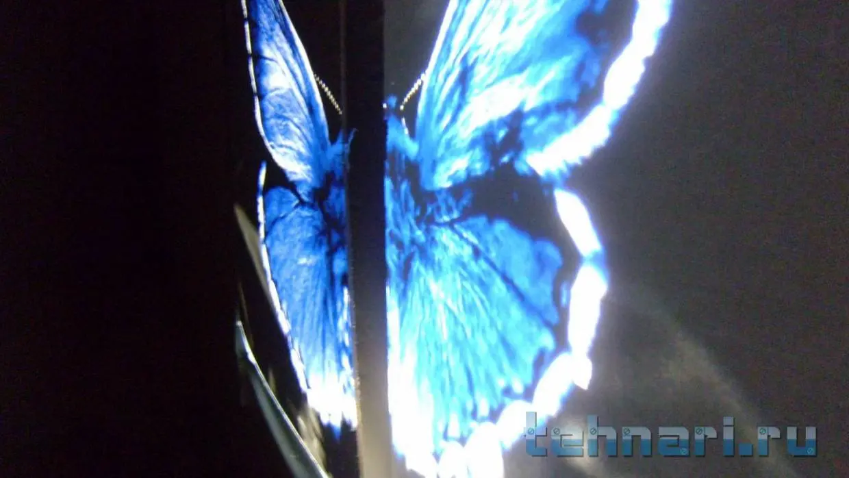

Затем попробовал убрать зеркальную пленку и подложить под матовое зеркальце (маленького, но другого что бы подвесить не нашел)
Посмотреть вложение 196262 Посмотреть вложение 196263
Вот еще фото с пленкой и зеркалом
Вывод с пленкой угол обзора порядка 60 градусов, при превышении этого угла картинка смотрится как на белом экране (примерно). А вот с зеркалом угол обзора раза в два меньше. Очевидно на угол влияет фактурность зеркальной пленки, хотя яркость и у пленки и у зеркала визуально одинакова.
И да, ложка дегтя, черны становится более засвеченным что не может не печалить.
Но эксперимент дал мне почву для размышлений, будем думать :)

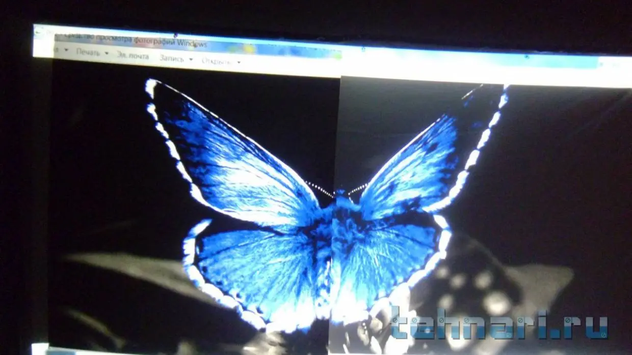

Где то фото выкладывал с черной-черной бабочкой, с никакими углами и офигенной яркостью. То тоже пленка была, на зеркале обычном :)
