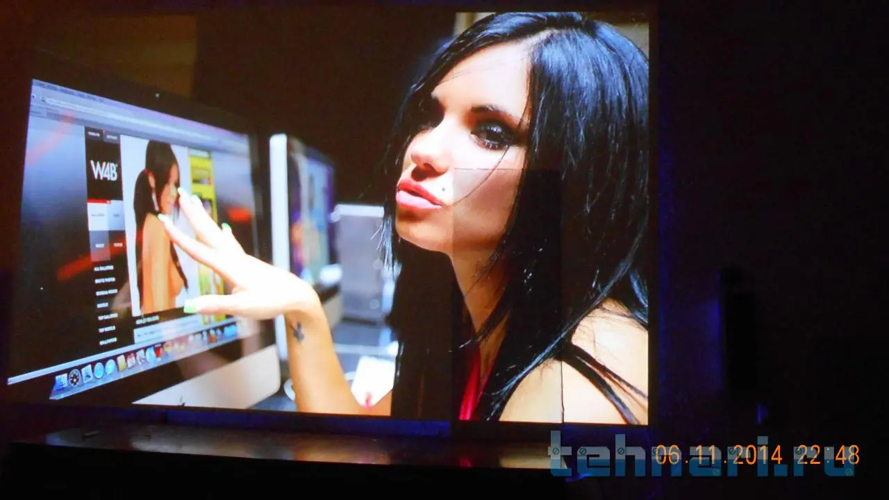

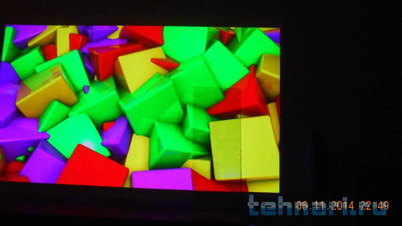

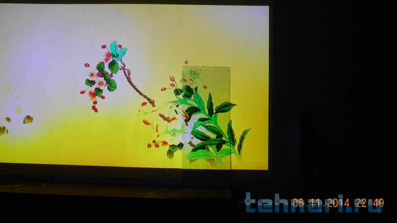

VagrantM75 привет !! Я решил использовать VGT(RGB) но синий заменю на другой фирмы(уже писал по причине более крупного зерна) я так и не понял в смеси частички вроде одного металлического цвета а на снимке отчетливо видно разноцветные точки...и еще момент подложку не черного цвета сделаю а белым DULUX ..По поводу смеси поверх тюля вот тут выбор в сторону яркости база(С)+Silver+VGT ярко белая перламутровая...Прокрашивать что бы повторялся рельеф тюля(очень мелкая сетка-в 1мм-12(9) ячеек )

RGB - это в нашем понимании? Я только начинаю, но ДДРЕДД"у еще в начале темы расписали разницу между реальным РГБ и тем, что мы используем. РГБ в смеси должно давать белый цвет, работая действительно на отражение. А наши смеси дают черный (серый) поглощая нужные цвета. Тот рисунок. Он вот действительно РГБ, только разрешение ему по-больше да печать с бумагой толковые. Вскрыть сверху лаком вперемешку с базой, вытянув нужные углы и будет оно самое. Возможно, в лак придется добавить перламутра малость. Но это всяко не дешево выйдет, блин.
Что же тюли касательно: нарисуй себе ход лучей от проектора, когда они будут отражаться от холмов-неровностей поверхности итоговой. Часть будет отражаться, образно, от середины склона и засвечивать холмик, находящийся рядом. Контраст, давай, до свидания :). Проще подобрать соотношение базы/лака/перламутра в смеси. Или соорудить пескоструйный аппарат и пройтись по поверхности песком кварцевым, или что там еще мелкое есть.
П.С фото, что ты приложил. Экран явно глянцевый. Верхнее левое изображение ловит сторонний засвет четко. Тут имеем малые углы и горячее пятно :)
П.П.С по цвету и бликам очень напоминает мою предпоследнюю выкраску на салфетке ПП ))
VagrantM75 по поводу RGB мы все верно делаем смешивая три цвета они отражаются а не поглощаются...По поводу тюля скажу что это более простой вариант для получения широких углов обзора(можно и красками с смеси такой же эффект получить)...По поводу фото - это и есть Black screen(узкий угол обзора 45*) Вообще почитав про не зависимое тестирование фирменного экрана от Sony Black screen понимаешь что и видео и фото в инете -комерческие(снято с эффектом усиливающим какринку на экране от сони) а в естественном сравнении разница не столь очевидна как на видео...Можно и твое видео прогнать через видео редактор и получим офигенное качество...Фирменный экран от сони по сути серый(экран с серебрянкой)но по RGB технологии...

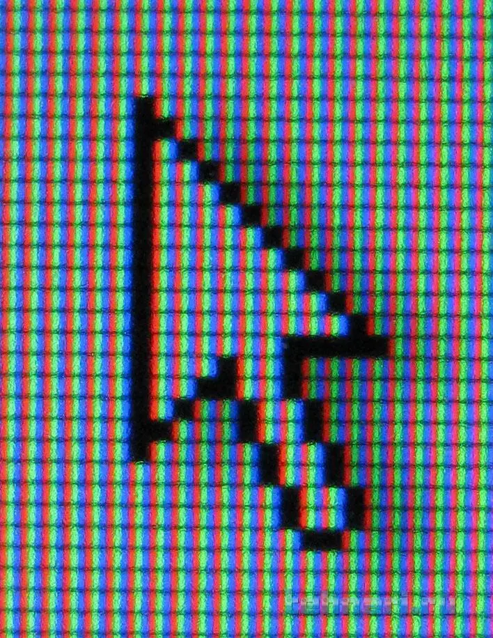

Да, я имею ввиду кинескопы. Ну по большому счету ЖК по такому же принципу работают, только черный у них более глубокий из за особенностей Самой ЖК технологии. (если взять лупу и посмотреть близко на экран, на белый участок картинки то будет видно только три RGB пикселя а белого там и близко нет, но с расстояния наш глаз такое соотношение цветов воспринимает как белый).
Tn-film.webp даже если уменьшить эту картинку курсор будет казаться белым.
Это да, я рассматривал )). Только в кинескопах, если я правильно понимаю, люминофор именно светится разными цветами, возможно, на резонансном уровне, что дает хорошую яркость в итоге.

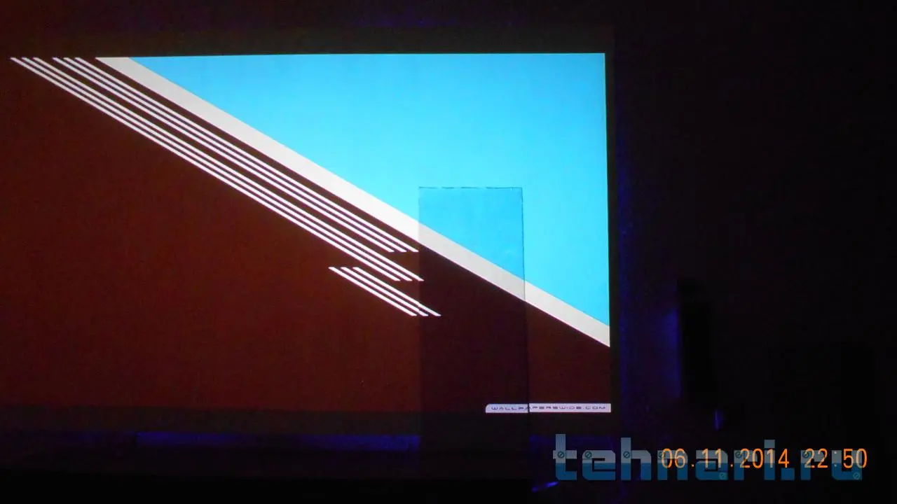

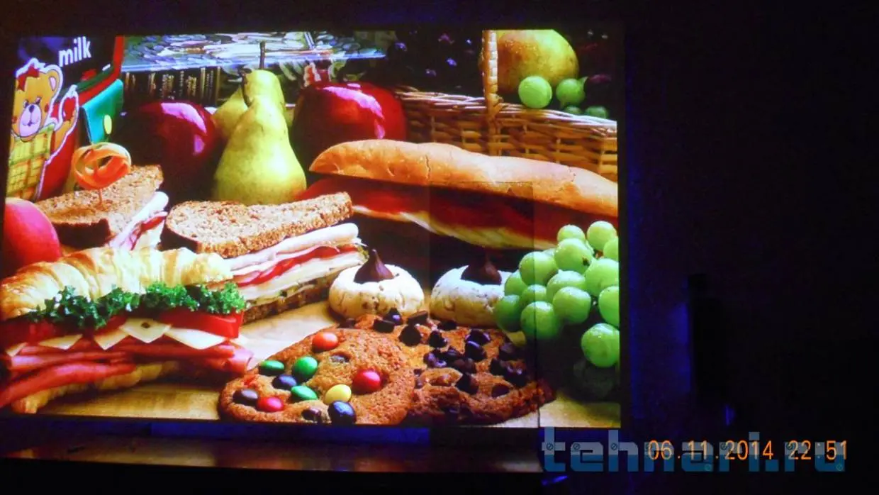

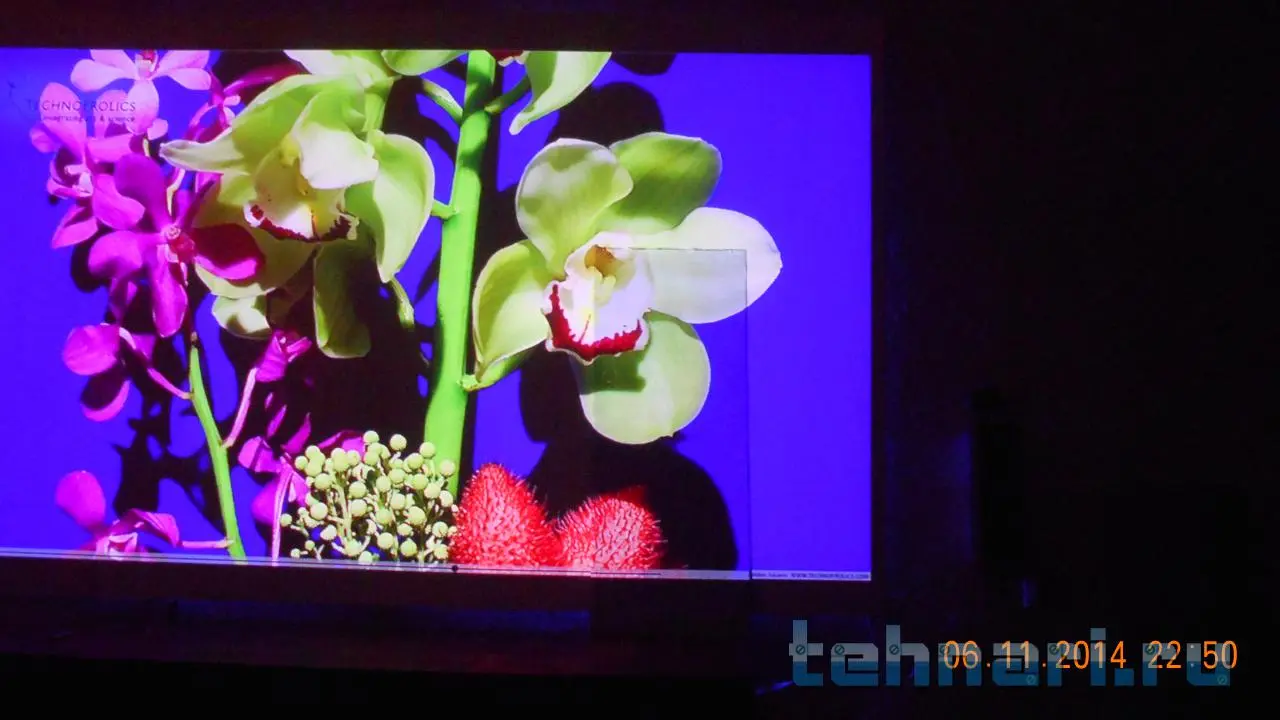

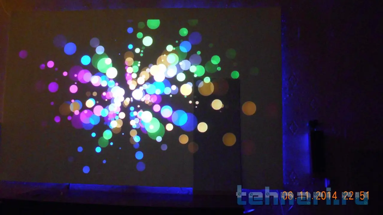

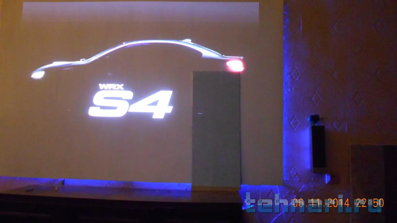

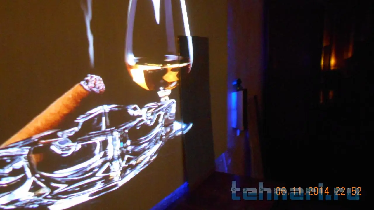

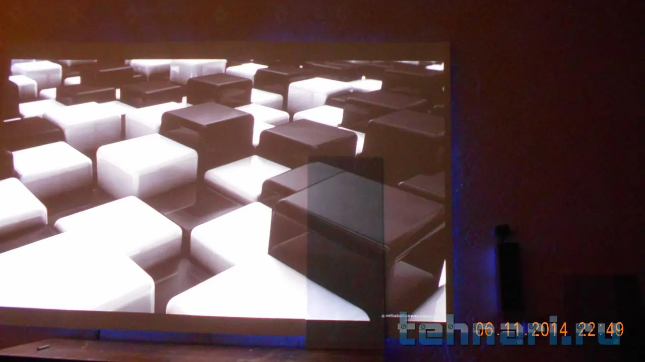

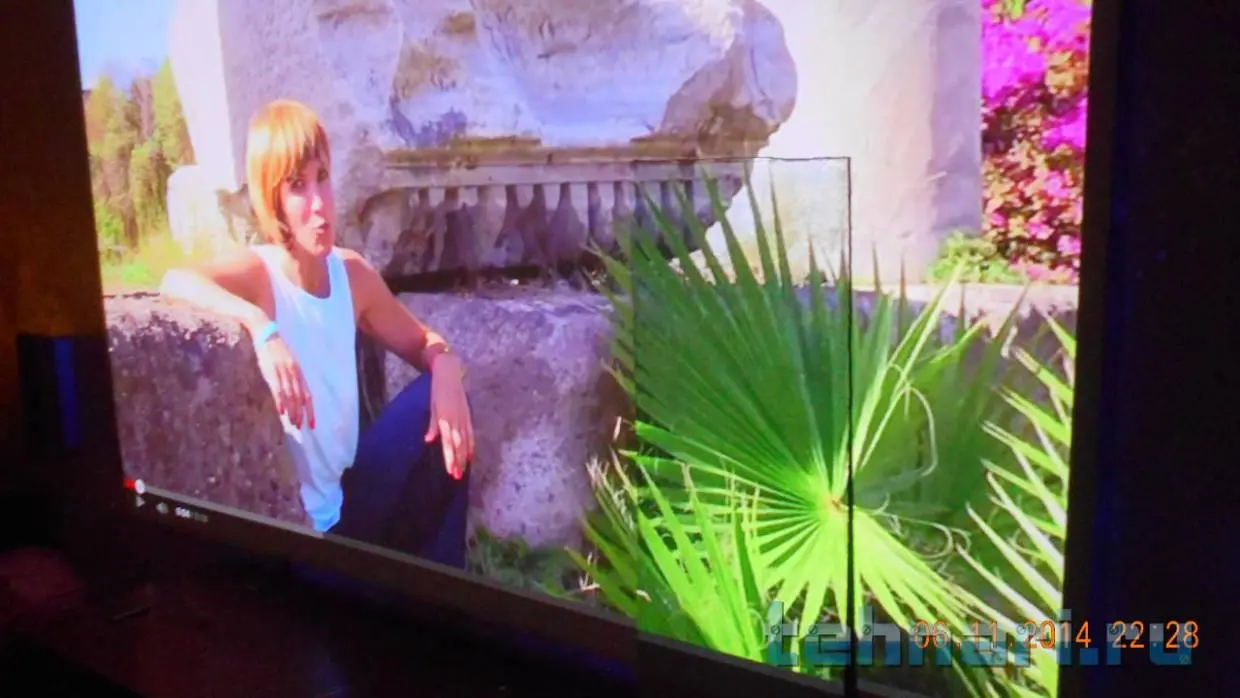

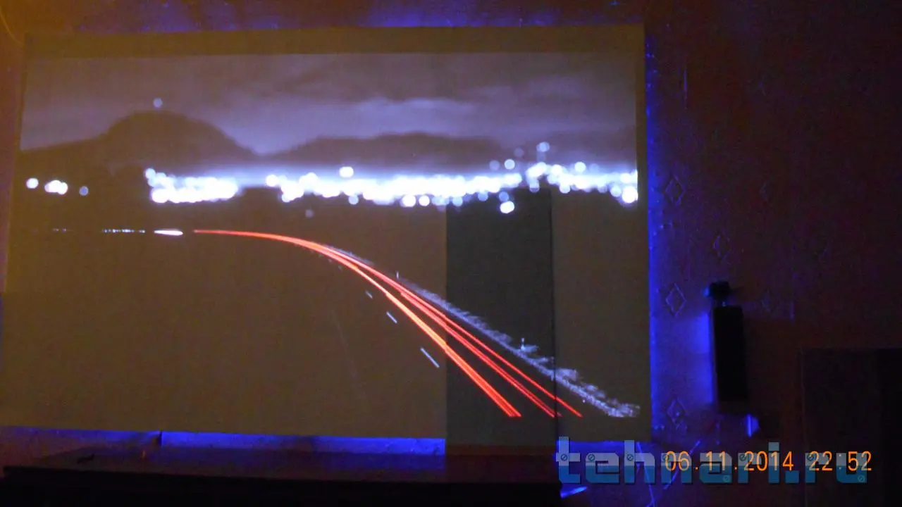

Покрыл пробник с тюлем слоем VGT ярко белая перламутровая..Конечно белый меньше но приемлемо...и углы чуть уже белого экрана....
    45 KB · Просмотры: 89
    48.8 KB · Просмотры: 95
    45 KB · Просмотры: 111

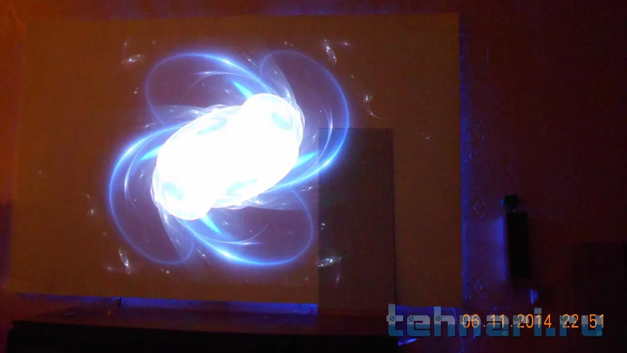

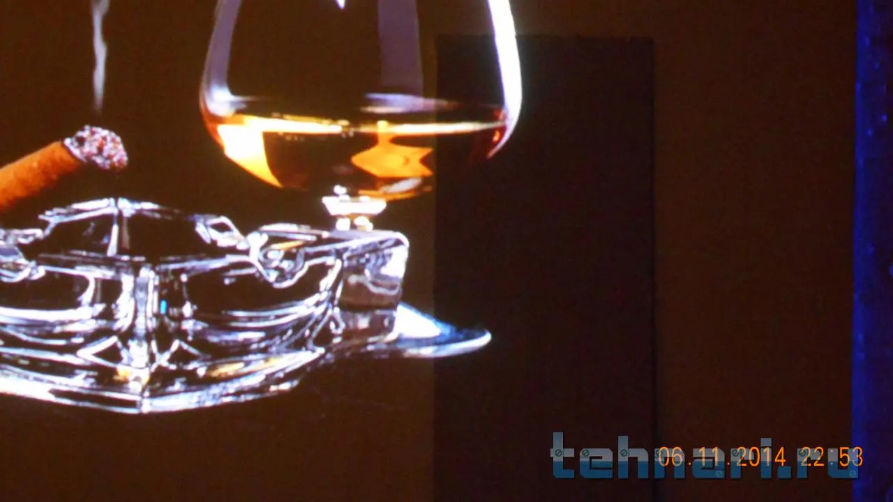

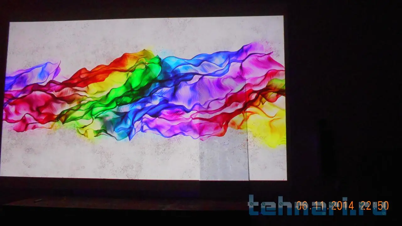

Белый пробник прикрасил тюль VGT ярко белая перламутрова..один слой для пробы ...углы по прежнему широкие и черный глубже ....
Вроде здорово. Оттенки, как по мне, так на месте, черный глубже.
Как при свете себя ведет выкраска?
