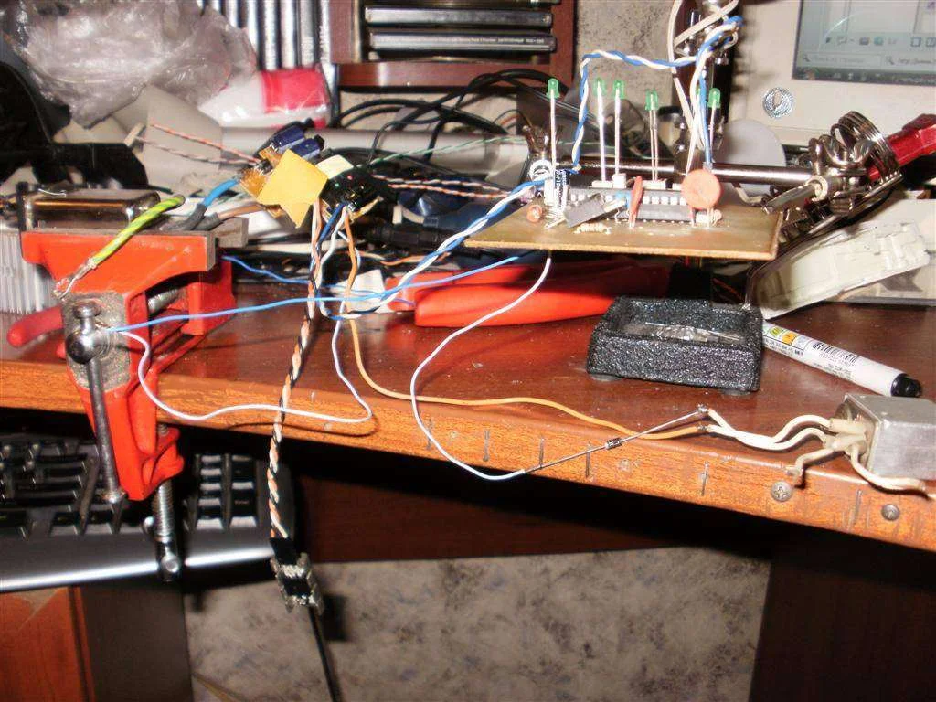

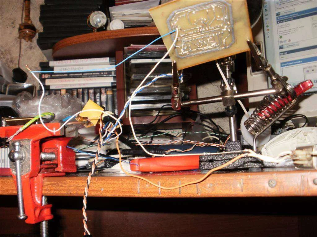

Диоду капут... и транзистору капут... и контроллеру тоже возможно капут.
Сфотографируйте это все, посмотрю.

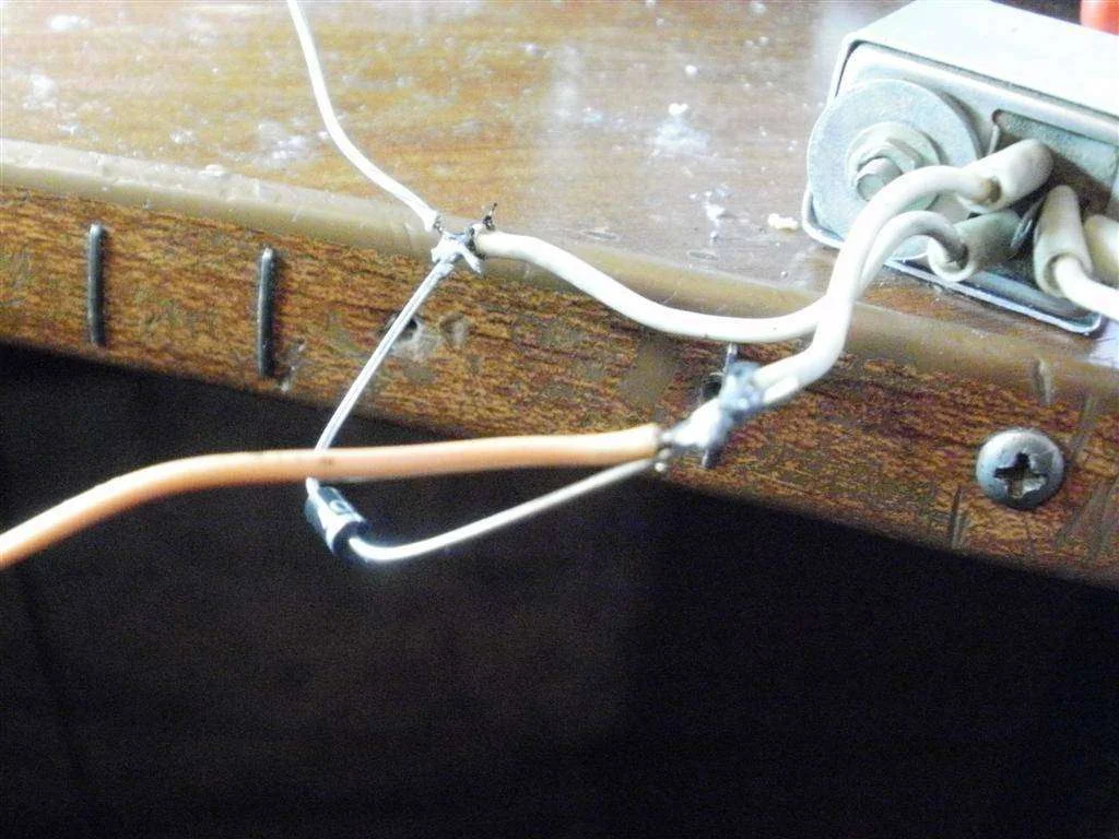

Это из-за того что диод неправильно впаял? Вот как то так:

Впаяли вы не правильно, но не настолько неправильно, чтобы все испортить.
Куда идетут синий провод от транзистора и оранжевый провод от реле?
Оранжевый провод от реле идёт к +8, синий от транза к-8.
К нулю он (синий) идет же!
У нас есть только 0, +5 и +8.
Диод должен быть впаян кольцом к оранжевому, а вторым выводом - к белому проводу, параллельно обмотке реле, а не последовательно.
Ну ёпрст:D опять всё перепутал, прям как путана, сейчас переделаю, а 0 это где, это на БП -8:D
Ну нету у нас -8 вольт. У нас есть 0 вольт и +8 вольт с блока питания. После КРЕН у нас есть 0, +5 и +8.
Сделаете - сфотографируйте.

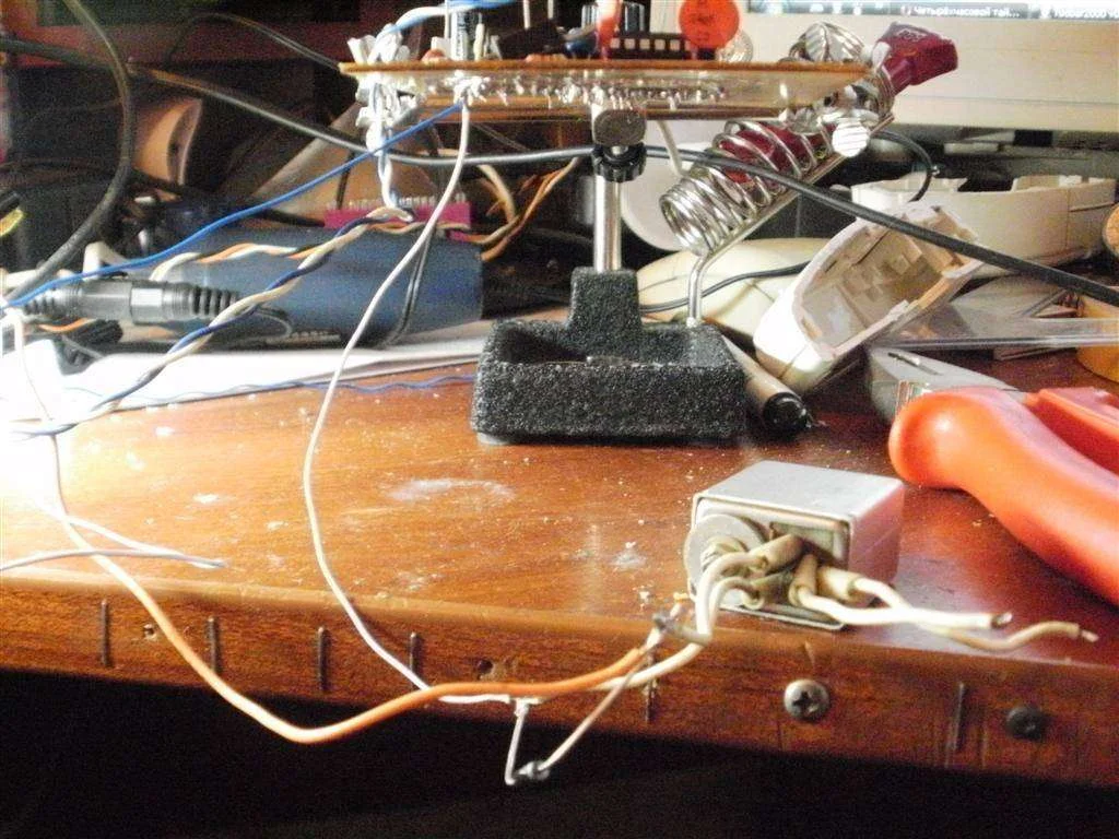

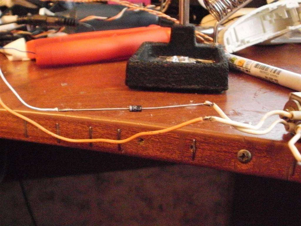

Ладно буду знать:D(это я по аналогии с АТХ, там все пишут +5, -5,ну тут так же написал:D) Вот переделал:

Попробуйте теперь на белый подать 0, реле должно уверенно сработать.
Если взять -5 и +5, это уже будет +5-(-5)=10 вольт, а вот +5 и 0 будет +5-0=5 вольт.
Ага, реле уверенно срабатывает:D правда тестер на замыкание показывает не 001 а 009, видимо всё же засранное:D
Теперь проверяем транзистор. Выньте контроллер, подайте питание на плату, и подключите +5 вольт на 14 ножку панели.
Поподавал:D Похоже накрылся транз, начну тогда перепаивать пока паяльник горячий:D
Не включается или не отключается?
Ошибся, включается реле при подаче +5 на 14 ножку:D Я чего то по запарке туда нуль подавал:D
Подключайте контроллер, проверяйте.
