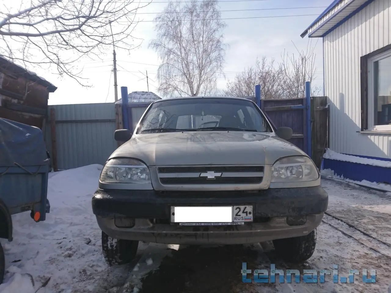

Оказалось, что причина была в размере фоток. Пришлось уменьшить в 4 раза. Накладки с фар убрал из-за трещин, сильно уж вид портили.
