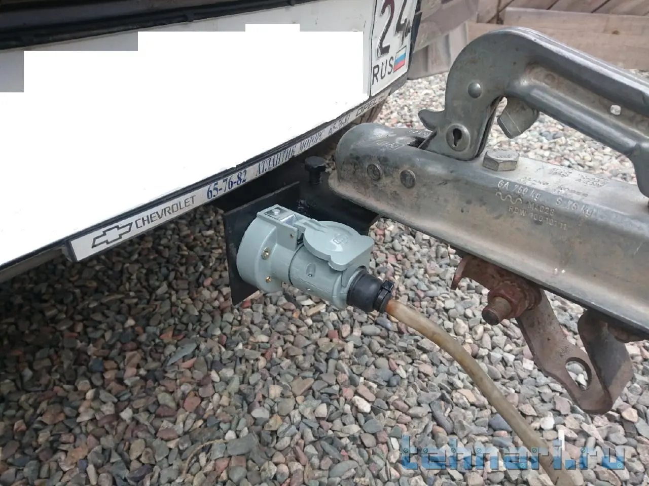

Записались на понедельник к автоэлектрику.
Будет подключать провода фаркопа,он же их по месту и сделает. Купили новый разъём с вилкой.

Сегодня ездили к автоэлектрику. Он сделал проводку для фаркопа, теперь можем ездить с прицепом.
