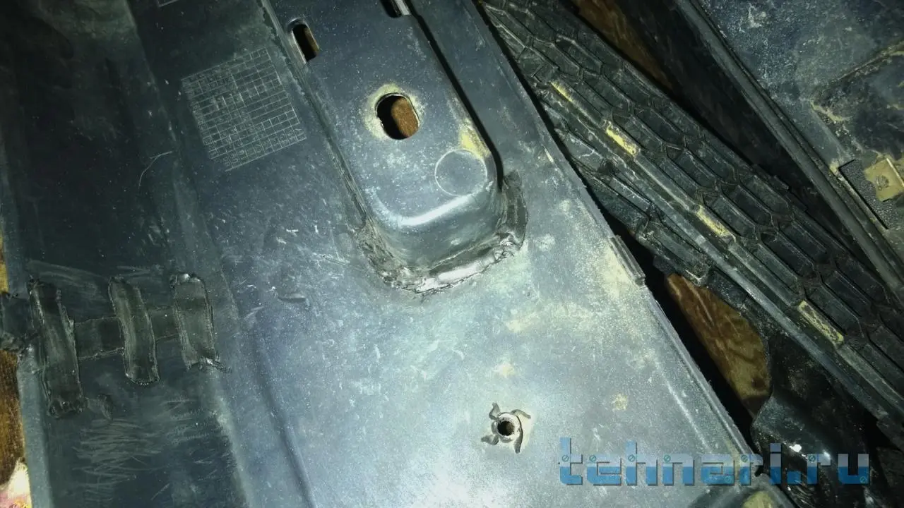

Фёдор, в общем есть у меня клиент, уже можно сказать частый, коллега твой или собрат... шнивовод в общем :D
Второй раз приезжает ко мне, второй раз столб ему дорогу перебегает. :D
Фотки сумбурные, не по порядку, повторюсь - поздно вспомнил что есть топик по шниве у нас..
В общем - пайка порывов, трещин, восстановление крепух, отверстий, выравнивание плоскостей, всё и сразу на одном бампере. :))

Вот трещина рядом с предыдущей пайкой, пайка выдержала порвало в новом месте :))

В общем - пайка порывов, трещин, восстановление крепух.....
А можно чуть подробней, чем паял? Мне тоже самое предстоит делать. Я не думаю, что менялся материал бамперов за годы выпуска. Менялась только форма.
