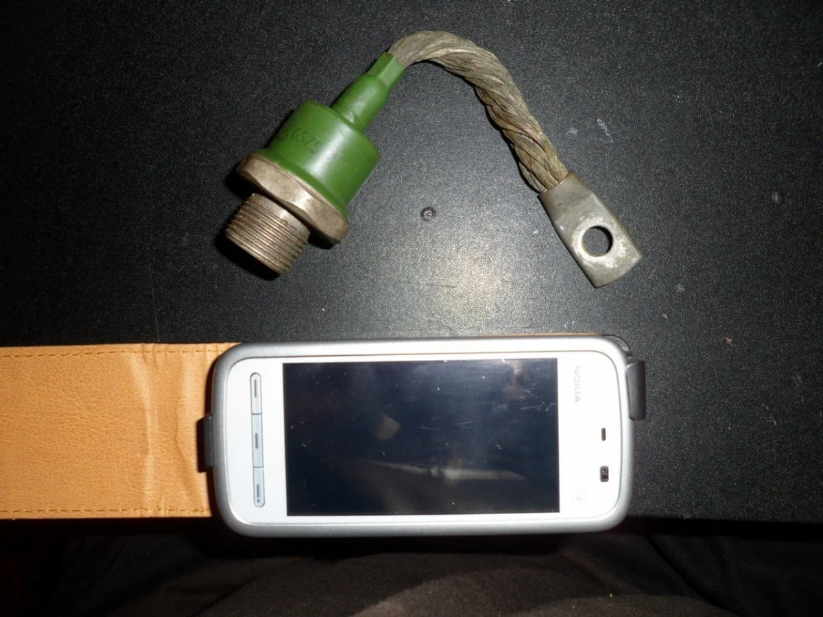

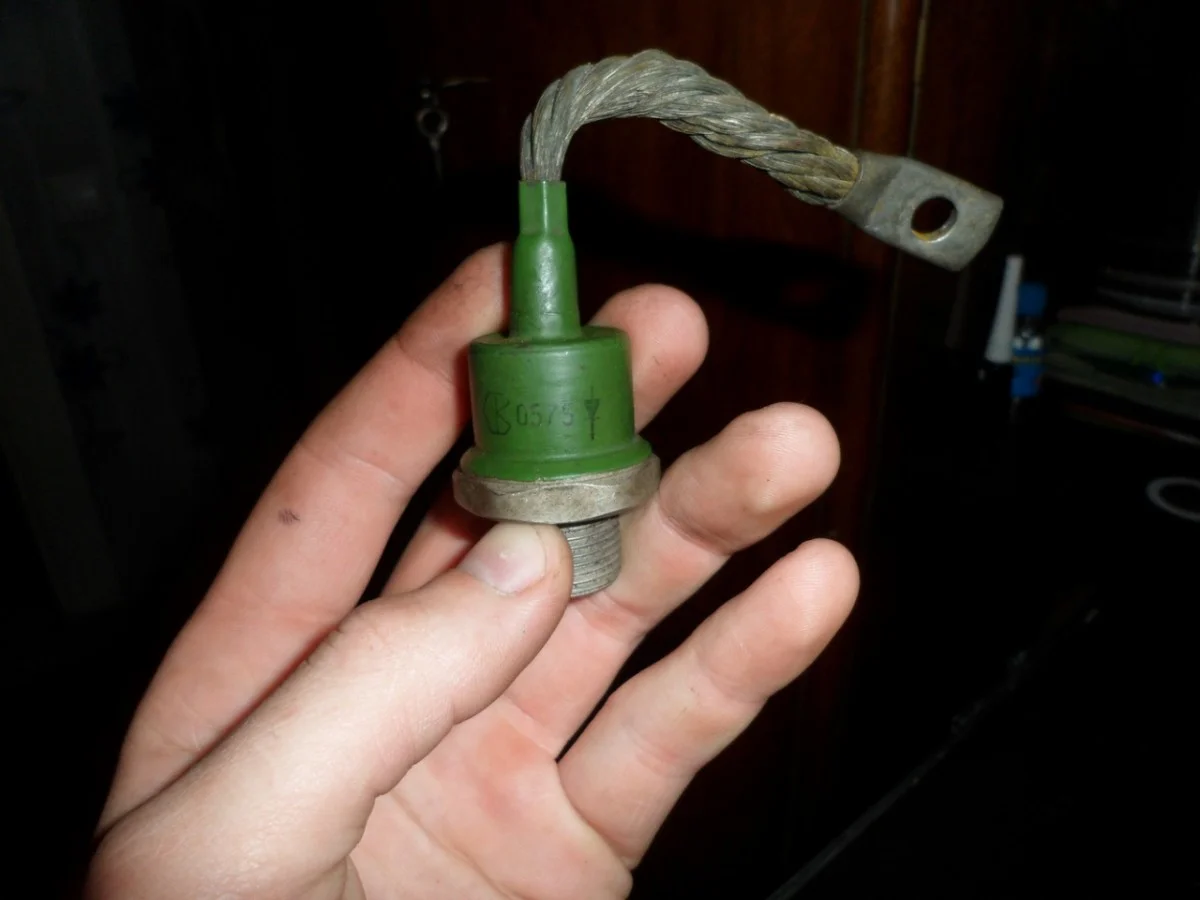

Сам и начну: Имеются 4 от таких диода, Для чего они нужны, и что можно с ними сделать?

Вроде бы как для сварочных аппаратов.
Обыкновенные сварочные диоды...

Как я знаю это выскоковольтные диоды ( которые могут выдержать большой ток) У меня отец работал на центральной котельне, у них там такие около генераторов стояли. И в сварке дома такие (вроди бы) Так как у самого дома их полно. Что зделать? =) Использовать как обыкновенный полупроводниковый диод

Напиши, что написано на диоде и скажу, что это за диод ... :)

Но имей в виду, что 50А, это только на радиаторах ... :)
8-50 ( от руки написано 6 ) 0575 и знак диода
Первая не восьмёрка, а буква В, означает "Вентиль" - 50 ампер, а цифра 6 (написанная от руки) - это 600 вольт (от 800 в принципе не далеко).
