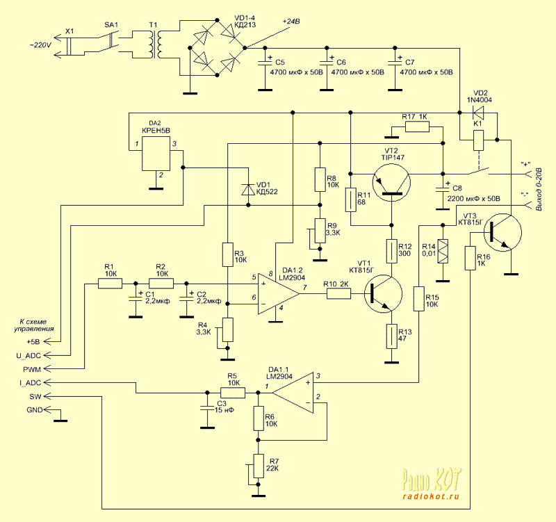

Скажите пожалуйста, что это за резистор такой 0,01 Ом tehno004
Хотел собрать схемку, наткнулся на этот элемент и залип...

10ват походу. так как \/ это 5ват, а у тя \/\/
это проволочный резистор сопротивлением 0,01 ом, делаю сам из нихрома диаметром примерно 1 мм.
просто у него бы схему всю посмотреть непомешало
может это смд??
Да схему бы не помешало ... Какое СМД? Сотая часть Ома, это просто, что сделать короткое ... :)
P.S. Это просто обозначение проволочного резистора, но 0.01 Ома извините ... :)
первоисточник принципиальной схемы на прикрепленном изображении. Это для БП с индикацией тока и напряжения, а также защиты от КЗ (аналоговая часть схемы).
    26.2 KB · Просмотры: 1,840
В этой схеме вполне может быть такое сопротивление.
Шунт манганиновый от какого-нибудь амперметра.
В принципе, здесь большой точности не нужно, потом можно всё настроить
СветLANa, не могли бы посоветовать откуда его взять если нет амперметра (стрелочного как я понял). МБ есть подобного номинала резисторы? Отступать не хочу, т.к. купил уже большинство деталей, в Т.Ч. и монитор от сотового.
Заранее спасибо.
Я когда-то делала так, взяла длинный провод от спирали плитки, измерила сопротивление длинного куска этого провода и потом просто определила какой длины нужен провод и отрезала. Для шунта амперметра выбирала длину, у которой сопротивление было бы в 4, 6, 8... раз больше, а потом просто складывала пополам несколько раз, чтобы получить большую мощность шунта...
По схеме токовый шунт несомненно, хорошо бы вытащить из Кытайско мультиметра, точьночть большая не нужна. Но меня удивляет номинал, одна сотая Ома, что будет на нем при 20-ти вольтах - 0.2 вольта. Хватит ли это для компаратора на который включен ... :)
Судя по транзистору, ток около 10 А, значит на шунте будет 100 мВ. В общем, для операционника нормально...
(в схеме рассмотрен вариант 20В 5А)
Спасибо за ответ, то есть этим резистором может быть обычная нихромовая проволочка определенной длины? А сложением подобных проволок для увеличения мощности не скажется на изменении итак малого сопротивления?
Чтобы сопротивление не изменилось, нужно проволочки брать в два раза большей длины при двух параллельных проволочках, в три раза - при трёх...
Лучше, конечно, манганин, у него ТКС очень низкий. Если брать нихром, нужно делать шунт достаточно мощным, чтобы при максимальном токе шунт не нагревался.
