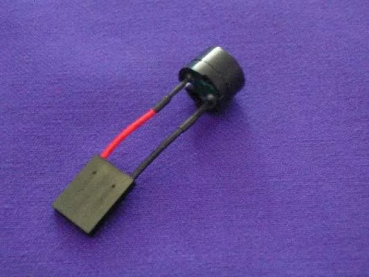

У меня есть лишний pc-speaker. подскажите! Что интересного и как можно сделать с него?

Кроме каких нибудь пиликалок, пищалок(нервомоталок) наверно ничего:D
Писчалку к будильнику ... :)

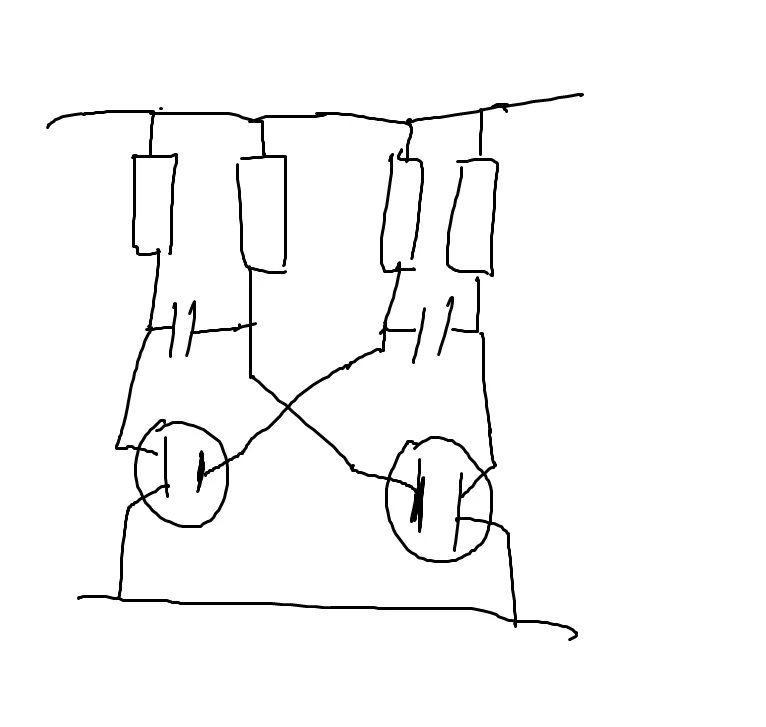

да я уже определился, но не знаю что делать - пробовал мультивибратор, нифига.
Из динамика идет шелест, хоть в мультивибраторе, хоть просто от батарейки, причем чем больше вольт, тем громче шелест.
Как мне подать частоту? Что вообще нужно для этого?
Ошибка в мотаже наверно... Кинешь схему?
мультивибратора?
во вложении. Рисовал на сенсоре. Криво-косо! Ну да ладно

Да его самого
вот!

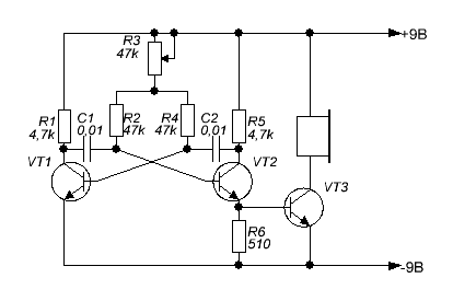

Так ты мультивибратор не собирал получается:D ? Тогда пожалуйста. Схемка известная. Транзисторы КТ315. Если будет долго пищать, на место VT3 поставь КТ608, КТ603 или другой n-p-n средней мощности.
