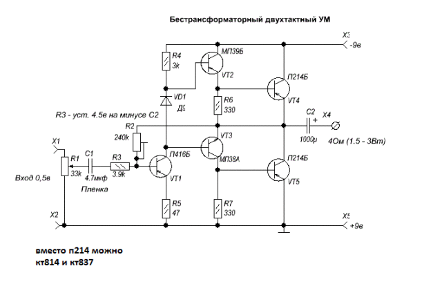

Нууууу... не знаю даже... ... вот, например
    71.8 KB · Просмотры: 5,481

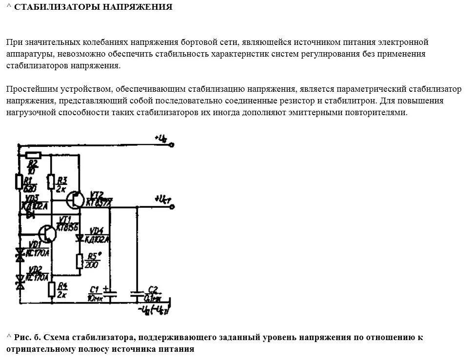

... или вот....
    23.2 KB · Просмотры: 23,987

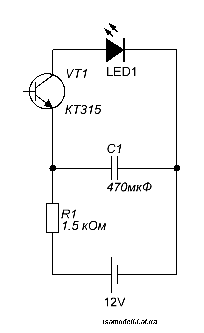

можно поговорить,ток на другую тему, настчет светодиодных мигалок ! собрал тут одну на КТ315 , он сгорел(транзистор) а какие еще можно транзисторы использовать?!
А ты другую теперь собери, и транзистор поставь другой. А если хочешь, что бы тебе давали более исчерпывающие ответы, то было бы очень не плохо, что бы ты , к примеру, схемку бы выложил . Вот тогда, и только тогда, я бы на схемку то твою посмотрел, и подсказал бы тебе, чем можно что то , на что заменить.

воот схемка мигалки , транзисторы такие есть: КТ361 и С1815
    7 KB · Просмотры: 1,250

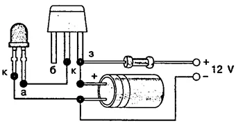

ай, щас схемку вылоху
воот схема, советуйте )))
    6.7 KB · Просмотры: 6,743
А что советовать, эта схема работает с КТ315Б и то не со всеми...
Любые другие транзисторы могут или не работать в режиме лавинного пробоя, или могут с другими параметрами питания. Определить можно только экспериментально.
