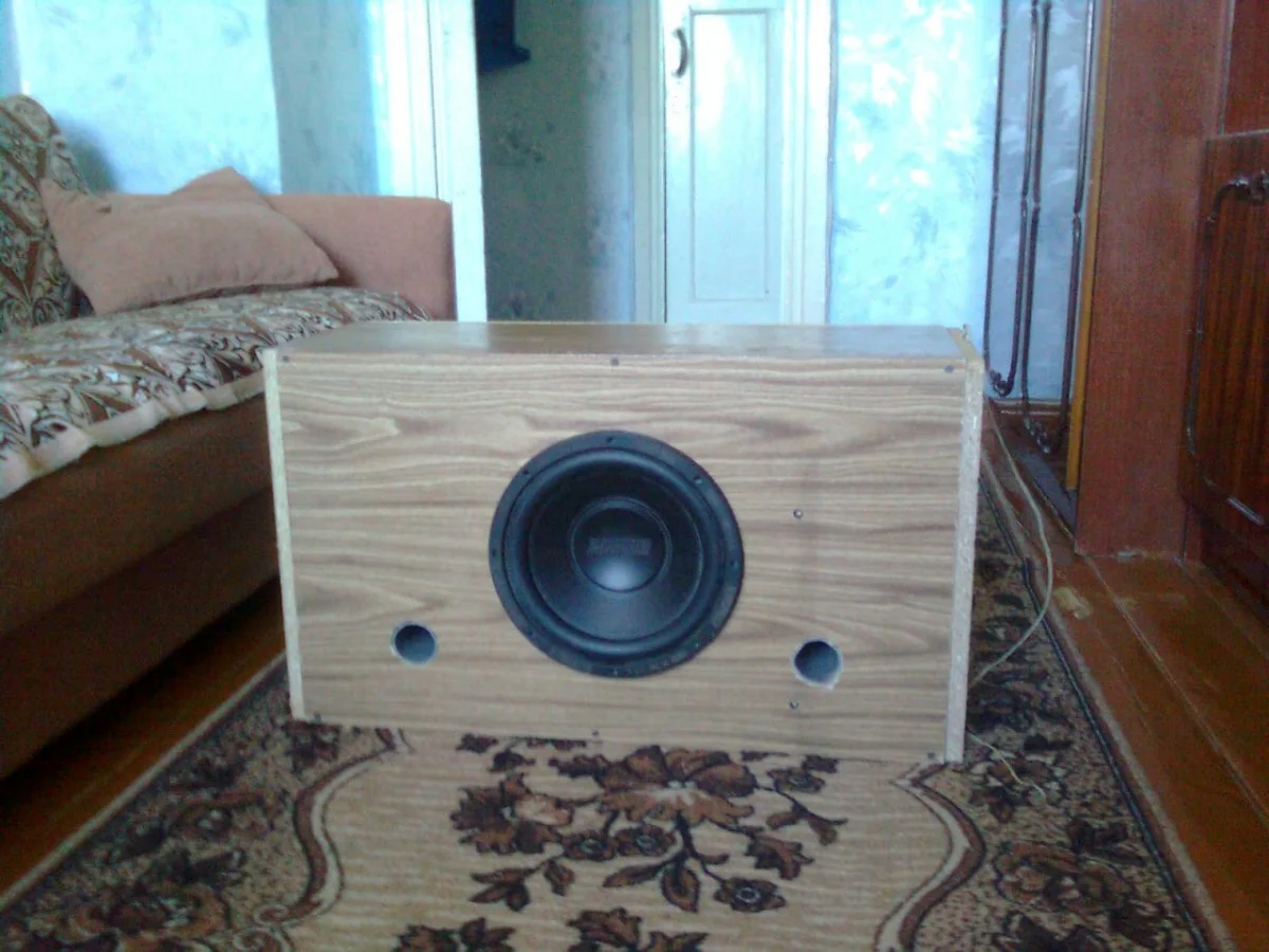

вот он , качество не очень
    100.9 KB · Просмотры: 257

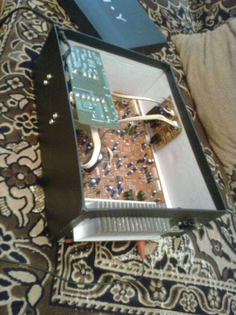

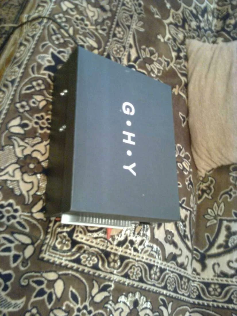

усилитель на тда7265 50вт в коробке)
    87.9 KB · Просмотры: 502
вот усилитель изнутри , трансформатор с двуполярным питанием
    93.2 KB · Просмотры: 344

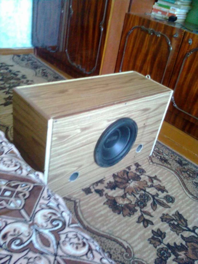

вот потом обошью , из двух трубок фазоинвенторов дует на расстояние 1,5метра
    92.5 KB · Просмотры: 176

Ну конечно :D не оптимальная площадь ФИ, это раз, не оптимальная настройка, это два - в остатке получаем скрость в портах под 30 м/с, лишних шумов вагон, ГВЗ 1 сек и пр. пр.
А в остальном да, ящик на глаз конечно лучше расчитанного))
Диаметр ФИ сейчас сколько? На сколько герц настроены ФИ?
