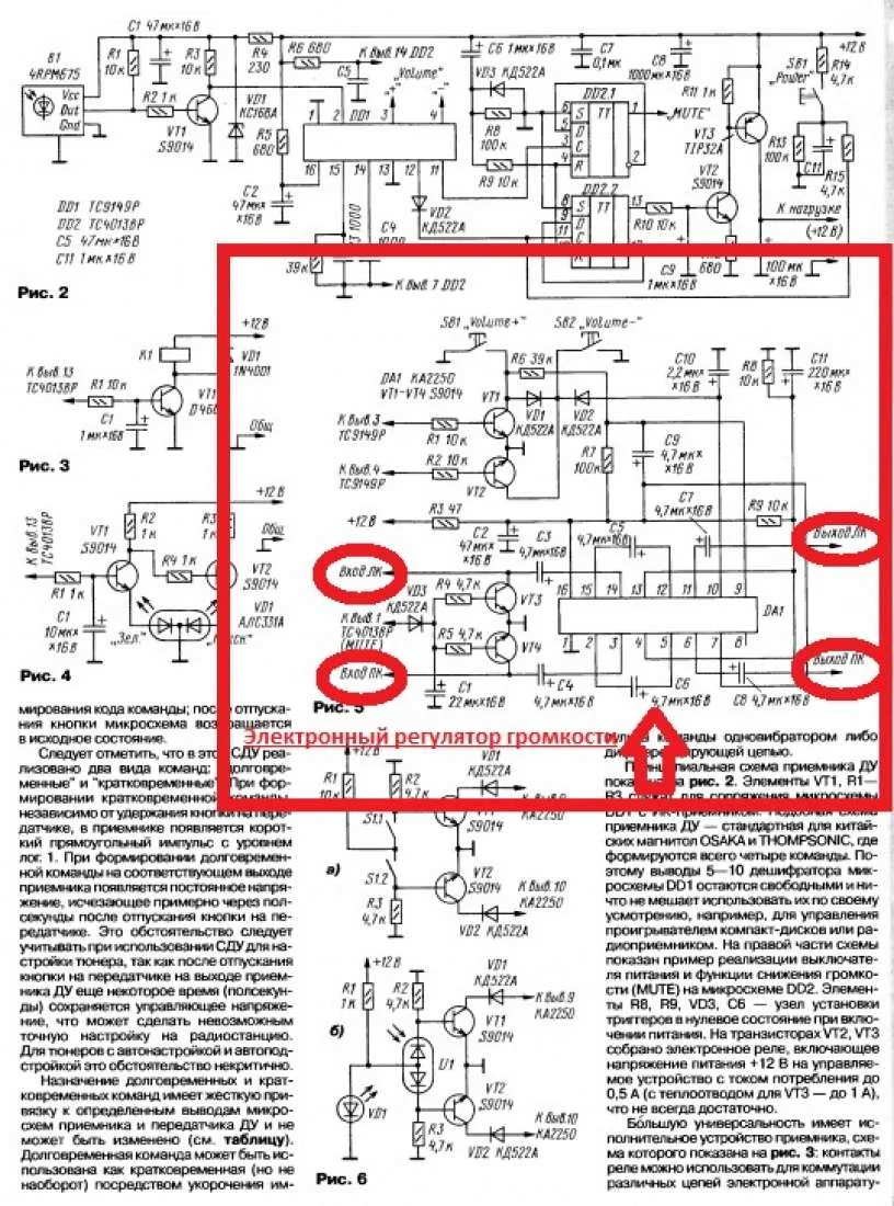

Что такое вход и выход ЛК и ПК на схеме приемника ДУ Звуком?
rrromannn
not
4 Июн 2012
111
что такое вход и выход лк и пк на схеме приемника ДУ Звуком
правая и левая колонка + и -?
    193 KB · Просмотры: 641
Микросхема KA2250 - это двухканальный (стерео) электронный регулятор громкости. Поэтому в нём есть два входа НЧ (левый и правый каналы) и, соответственно, два выхода.
Очевидно, это входы и выходы левого канала (лк) и правого канала (пк).
подключать их к динамикам?
Кого "их"? Входы к источнику сигнала, выходы к входам усилителя мощности. Динамики тут никаким боком.
