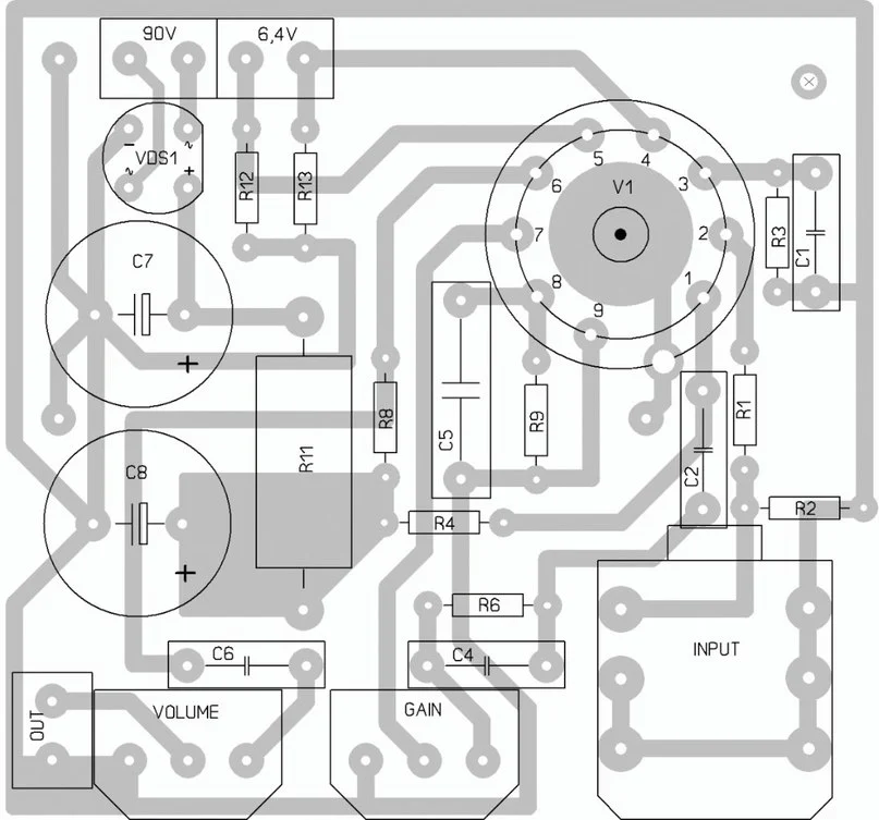

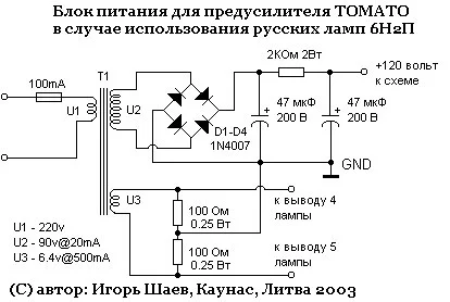

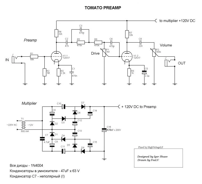

Я собирал преамп по схеме "Томато", всего на одной лампе 6н2п.
Довольно не плохо чисто звучит, но овердрайв в нем мне не понравился.
У меня он вообще не шумит и не фонит.
    28.6 KB · Просмотры: 192

Есть множество схем на МС, тразисторах и лампах.
