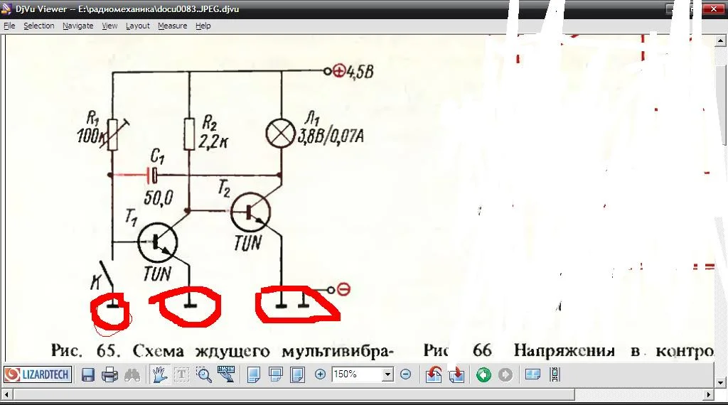

Что значат линии, обведенные красным?
читаю книгу г.миля радиомоделирование, постройка и управление. И нашел схемку но не очень понял что значат линии. смотрите на фото
    47.2 KB · Просмотры: 245
Так обозначается "земля", она же "корпус", она же "масса". Все эти точки следует соединить, причем, по возможности, лучше проложить специальную широкую шину при навесном монтаже или использовать широкие окантовки платы при печатном, так, чтобы минимизировать сопротивление и индуктивность этого проводника. Обычно "земля" присоединяется к одному из полюсов источника питания при однополярном или к средней точке при двухполярном питании. В старых ламповых схемах на металлическом шасси "земля" присоединялась к этому шасси.
