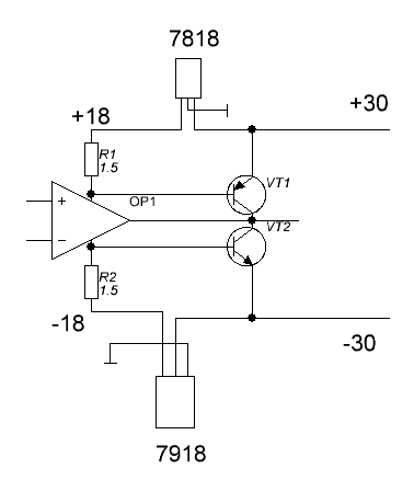

Cобираю УНЧ 2.1 на 180 ватт
конеш,конеш будем разбираться :)
ну вот я думаю работать будет
    3.8 KB · Просмотры: 187
Как ты думаешь, что будет, если на базу транзистора подать 12В? Во первых он откроется на всю катушку и два открытых транзистора в двух плечах закоротят питание, если раньше не сгорят от чрезмерного тока базы.
дак я не нарисовал там диоды стоят они ограничивают напругу
и как так они все вместе откроются микруха же поочередно их открывает
Диоды там совсем для другого. Они защищают микросхему от индукции в катушке громкоговорителя.
Данчик, если не знаешь принципы работы радиодеталей, не надо экспериментировать.
Как раз установленные тобой стабилизаторы их и откроют. Сразу оба.

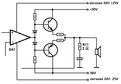

а вот тут такой же случай
    34.9 KB · Просмотры: 1,605
ну как тогда это испарвить???чтоб мощность была таже ,но без косякокв
Никак. Как вариант, снизить питание до 25...27В и вместо ТДА2050 применить ЛМ1875. Здесь выложен усилитель Tale 2, по такому принципу сделан. Как раз составные транзисторы применены.
